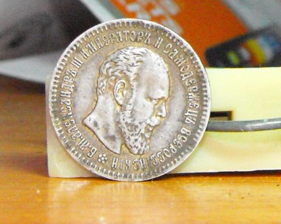

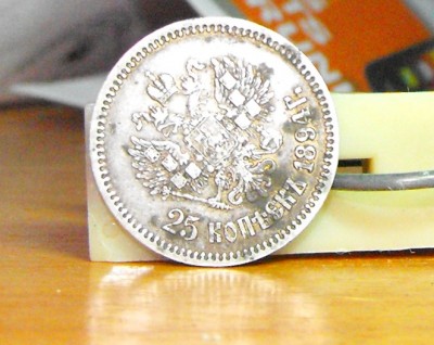

Итак, пользуясь опытом Александра спрашиваю касательно чистки (если отзовется еще кто-то кто в теме, буду только рад)
1. Некопанный Александр. За последние годы стал чернеть. Нужно ли что-то делать, или пусть себе чернеет.
2. Убитая полушка. Раньше таких не попадалось. Можно ли что-то сделать из монет в таком сохране, если видно, что рельеф просматривается, но насколько она гнилая непонятно.
3. Судя по сохранившейся стороне - билон неплохой. С чем он на пару гнил в земле не знаю, но вторая сторона такая, что нашатырь не берет. Это мусор или что-то сделать можно?
4. Вопрос по ценности монеты. Тут уже сказали, что если на полушке ем, это значит кал. Но если верить конросу, то ем 1852 примерно равен по стоимости вм соседних годов. На этом сайте проходов данной монеты не нашел.

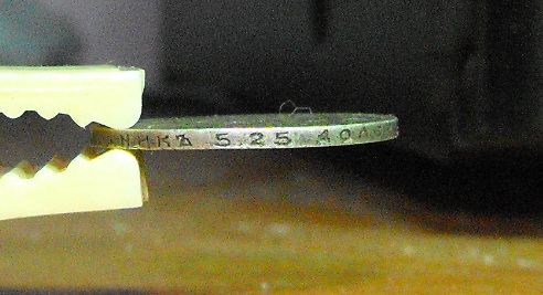

Нужно сделать хорошие фото и фото гурта особенно, сначала нужно убедиться в подлинности.
Качество на сколько смог. Но в подлинности уверен, знаю происхождение монеты.

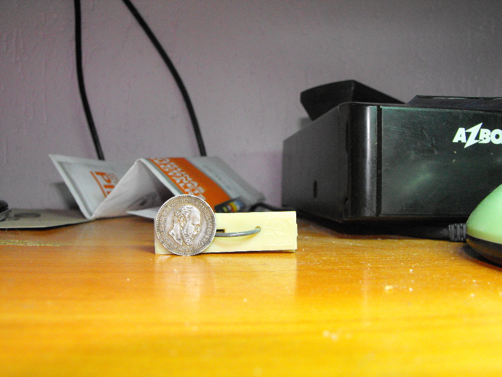

А, зачем урезать до 40.00кб? фотик то наверняка пару мегов сделал. Ну уверен так уверен, но по фотке не понять что там чернеет.
Необрезанные, может, будет лучше видно.
Урезать и обрезать разные понятия. Обрезать нужно обязательно, а вот урезать с 4 МБ нужно максимум до 500КБ, лучше в районе 1 МБ если монета на атрибуцию.
Ну даже по твоим фото 25к выглядит правильной, по фоткам - подлинная.
Тоже так думаю. Нужно ли ее чистить?
Затрудняюсь с ответом.

Nenado cistitj.

Спасибо за помощь, пусть себе лежит в коллекции.
