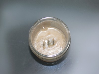

Спасибо Александру.
Почитал, легко, никаких усилий.
Может можете поподробней про Оливковое Масло рассказать.С фотами если можно.И по пунктикам.
Просто до меня это сложно доходит. :D

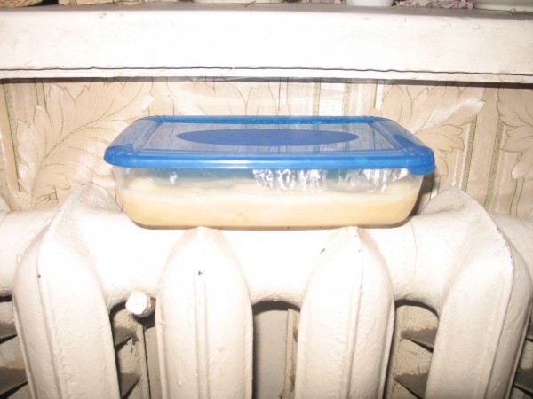

A kasu iz Mila delatj silno zidkuju,u menja postoit gde to sutki eta kasa,i stanovitsja suxaja :-(
4to sdelatj!?
 Заголовок сообщения:
СообщениеДобавлено: 22 ноя 2009, 16:06
Зарегистрирован: 10 авг 2009, 21:55
Сообщения: 1691
Откуда: LTSR Strana gonduras
Телефон: +37067031931
Пункты репутации: 61
но ЭТО ПОНЯТНО,А ПОМИДОР КАК ОТМЫТЬ ПОТОМ :lol: ?
Собираю ,пряги, знаки,жетоны,кокарды ,награды РИА.
Ищу фотографию солдат РИА Кобринского 171 п полка
СообщениеДобавлено: 22 ноя 2009, 16:38
Зарегистрирован: 28 июл 2008, 09:41
Сообщения: 16212
Телефон: 00000000
Пункты репутации: 627
4to sdelatj!?
В Рими или Максиме продаются пищевые контейнеры с крышками, стоят не дорого. Всегда закрывайте мыло крышкой, дабы небыло испарения влаги. Для улучшения процесса, поставьте на батарею, благо они теперь не такие горячие как при оккупации :D
Аннушка уже разлила масло

A skoka vremeni kipjatitj v Olivkovom MAsle!?
 Заголовок сообщения: Re: реставрация монет
СообщениеДобавлено: 25 апр 2010, 14:13
Зарегистрирован: 30 апр 2009, 18:12
Сообщения: 593
Металлодетектор: X-terra 705, Garrett Propointer
Пункты репутации: 51
Присоединяюсь к вопросу. Так сколько же? :)

eltax писал(а):
Лично я, довожу до кипения оливковое масло + 10 - 15 мин. Температура кипения оливкового масла 160 градусов, это достаточно удалить остатки окислов.
Повторяю! Соблюдайте меры предосторожности! Если хотите посмотреть на кипящие монетки, возьмите стеклянную крышку от сковородки или кастрюли для защиты глаз!!! смотрите только через крышку сколько влезет. Никогда не накрывайте кипящее масло крышкой!!! Если делаете это дома на плите, обязательно под вытяжкой и без жены :D :D :D

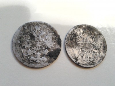

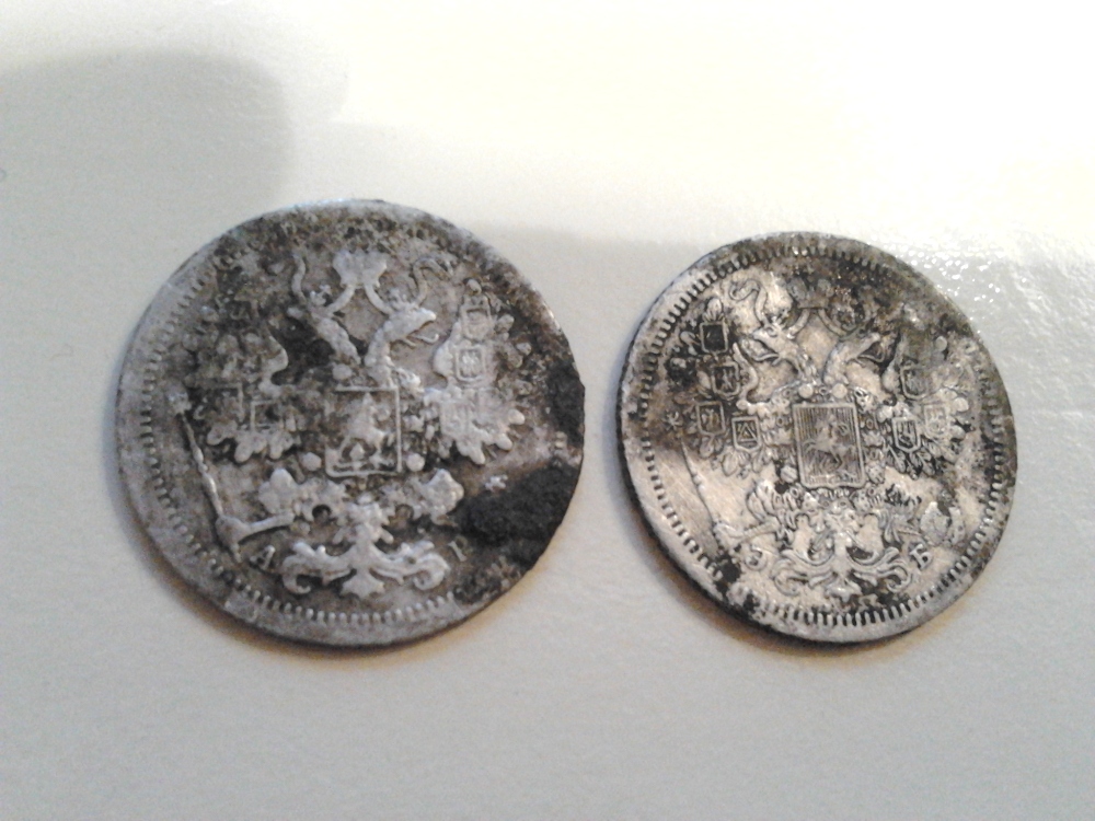

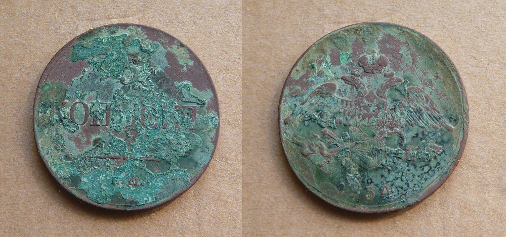

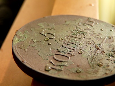

Доброе время суток.
Запостю и я немного :)
Неплохая находка этого сезона.
Поднял, сполоснул в воде тут же на поле. И стало немного грусно.
Такая монетка нечастая и такой слабый сохран :(
На реверсе рыхлая чернота вообще расстроила. :x
Собственно, неделя в мыле, зубочистка и вот такой результат:
монетка до чистки:
монетка после чистки:
Собираю монеты царской России и СССР - предложения в личку.

lovincoin писал(а):
Доброе время суток.
монетка до чистки:
еще бы в масле поварить, чтобы так не светилась....
И монета станет черным кружком. :crazy:

lovincoin писал(а):
Доброе время суток.
Ой грех жаловаться находке. Почистили шикарно, мне нравится. "Девственность" меди можно запатинировать, можно и оставить как есть, сама окислится и лет через 50 будет кабинетная патина :flowers:

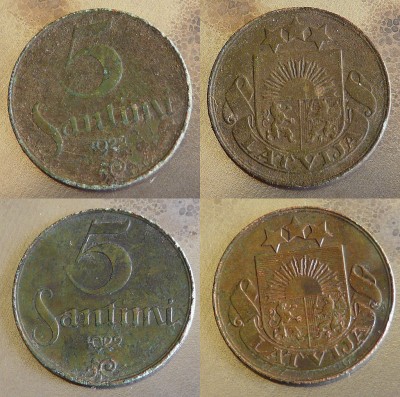

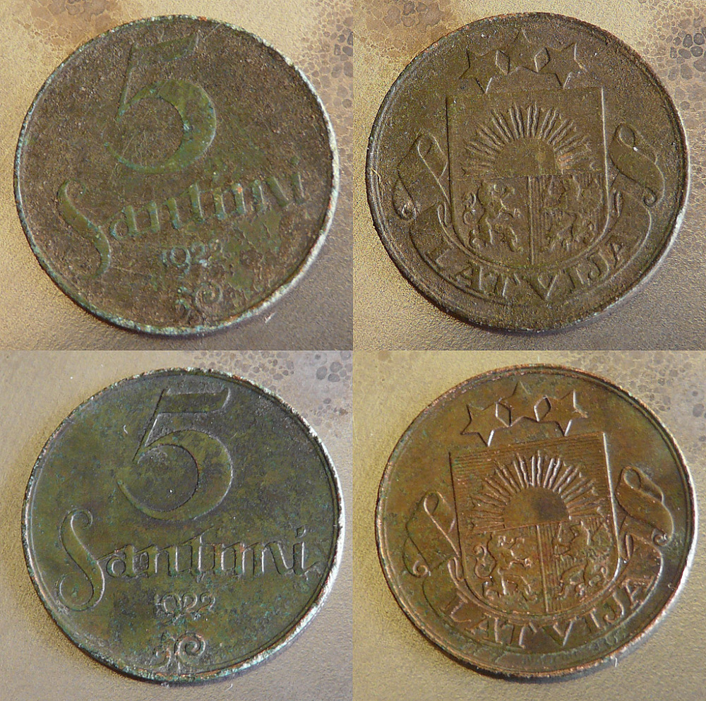

История чистки одной монеты. Использовал мыло, помидор и даже немного бытовой химии в местах где зелень была самая устойчивая.
Комментарий к файлу: Такой она вышла из земли.
Комментарий к файлу: Такой предстала после душа, весьма печальный вид.
Комментарий к файлу: После сеанса с мылом, тусклая зелень ни как не покидала монету. пришлось использовать помидро.
Комментарий к файлу: После овощной обработке стала темной и не красивой, отдавала фиолетовостью.
Комментарий к файлу: В конечном итоге приобрела более завершенный вид. Не фонтан конечно, но могло бы быть и хуже. Надеялся что поле будет более ровным.
У меня так было один раз, когда забыл про монету, помидор сгнил и был такой же результат.
И ещё, такую зелень (окисл) помидор не берёт, это убирается механически или химически.

Kaneps Aleksandr писал(а):
1 ночь в помидоре, хотя уже после часа нахождения в нем появилась такая синева. Кстати зелень так же убиралась и химически и механически.
Хм...странно. Проверьте пятак на магнит, может магнитится? :shock: состав меди другой. Медь 18 века чистится помидором на ура!!!

v elektrolize mnogoe zavisit ot poljarnosti kak vi podsoedinajete objekt (jesli podsoedinit ociscajemij objekt k + a vtoroi elektrod k - togda ociscatsa budet minusavoi i stanet pokrivatsa tem metallom katorij na + toisc plusavoi sjedajet) i escjo staraices plusavoi elektrod vibirat takovo ze metalla kakoi vi hocite ocistit. s licnogo opita cistil pukjemjotnuju lentu plusavoi elektrod vzjal mednuju trubku, cerez sutki lenta pokrilasj mednoi pljonkoi a trubka stala dirjavoi. dobavki v samu zidkost nesovetival bi, s sodoi konesno efekt bistreje no ni takoi krasivij kak posle obiknavennoi vodi. udaci

Ja tut nedavno vikopal kopeiku 1852g Tak vot cernotu snjal za 1 minutu-9% uksus! Daljse ne experementiroval,
СообщениеДобавлено: 26 дек 2013, 14:09
Зарегистрирован: 06 окт 2013, 11:06
Сообщения: 6831
Откуда: TUKUMS - FINLAND
Телефон: ........
Металлодетектор: Equnox 600
Пункты репутации: 490
А серебро тоже можно так чистить? Или там другой метод?
