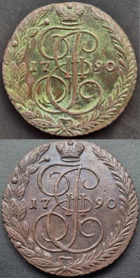

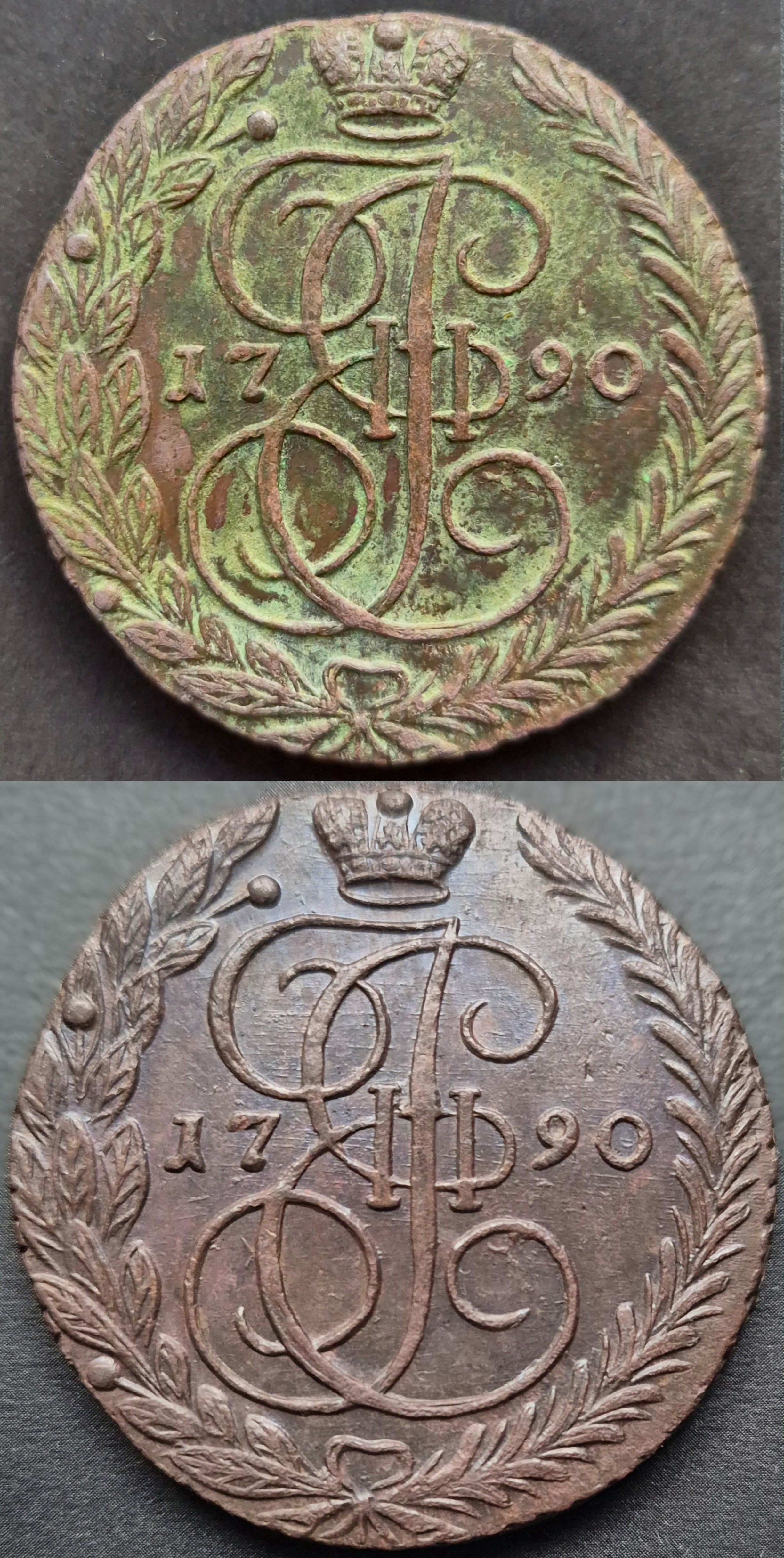

Mne interestno kak rovnuju patinu polucajete ?
Ровномерная получается не всегда, бывает светлее,темнее, все зависит от желания.
Лично меня это не смущает. Покажу пример
Комментарий к файлу: На данной монете присутствует родная патина, после чистки она местами светлее местами темнее. Можно конечно ее сделать одинаковой, но монета тогда будет достаточно темная. Дело вкуса!!!
Комментарий к файлу: Тут тоже самое, монета была чищена хз чем!!! Рыжие пятна бронзовая болезнь, оккуратно делается коррекция чтобы не высыпалось все, и дальше по схеме.

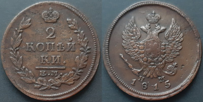

Весь материал разный, в принципе получить все одного цвета не реально!!! Когда монета лысая, можно получить любой цвет от светло коричневого до черного. Когда поле куприт цвет от коричневого до черного.
Комментарий к файлу: Вот хороший пример, монета без патины и не больная, поле сплошной куприт, и цвет получается ровный.

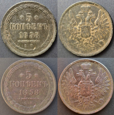

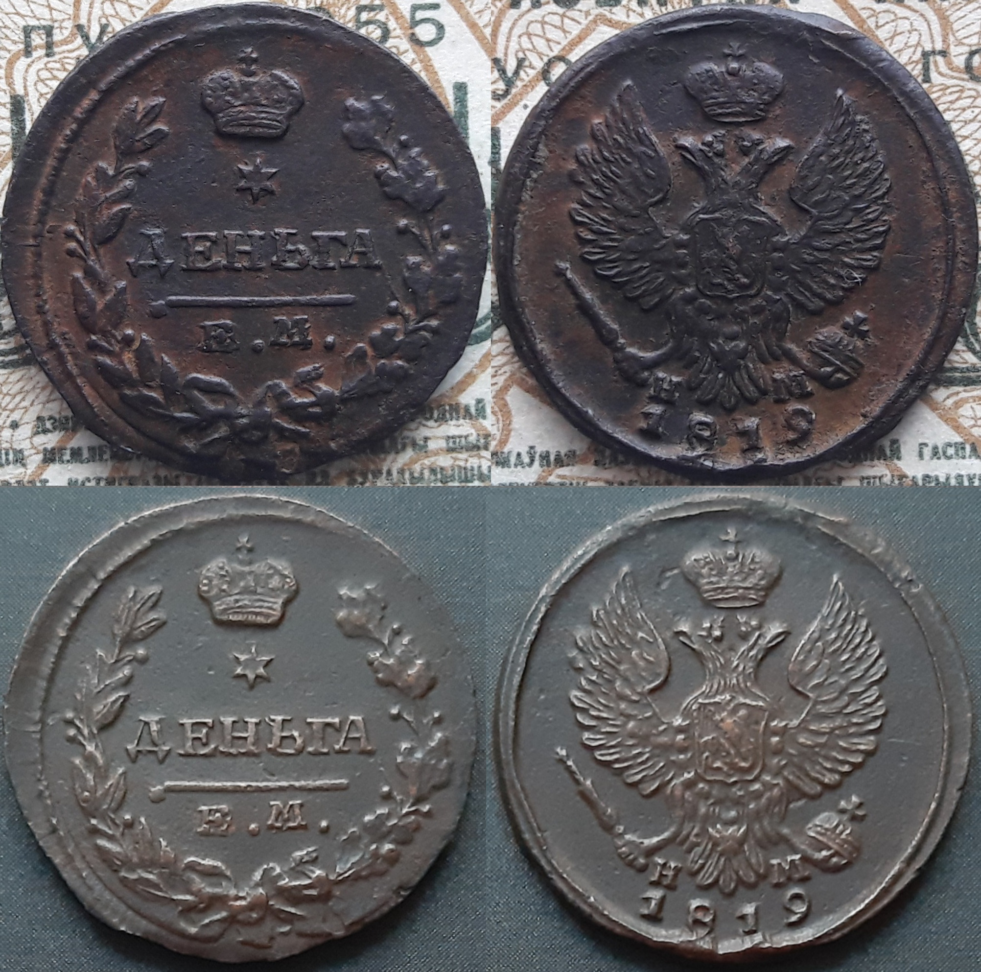

Смотрю одни разгаворы пошли :D А монет как небыло так и нет. Времени очень мало на развлечения :lol: но что то получилось сделать.
Комментарий к файлу: Монет куплена на нашем ресурсе, незначительная косметика

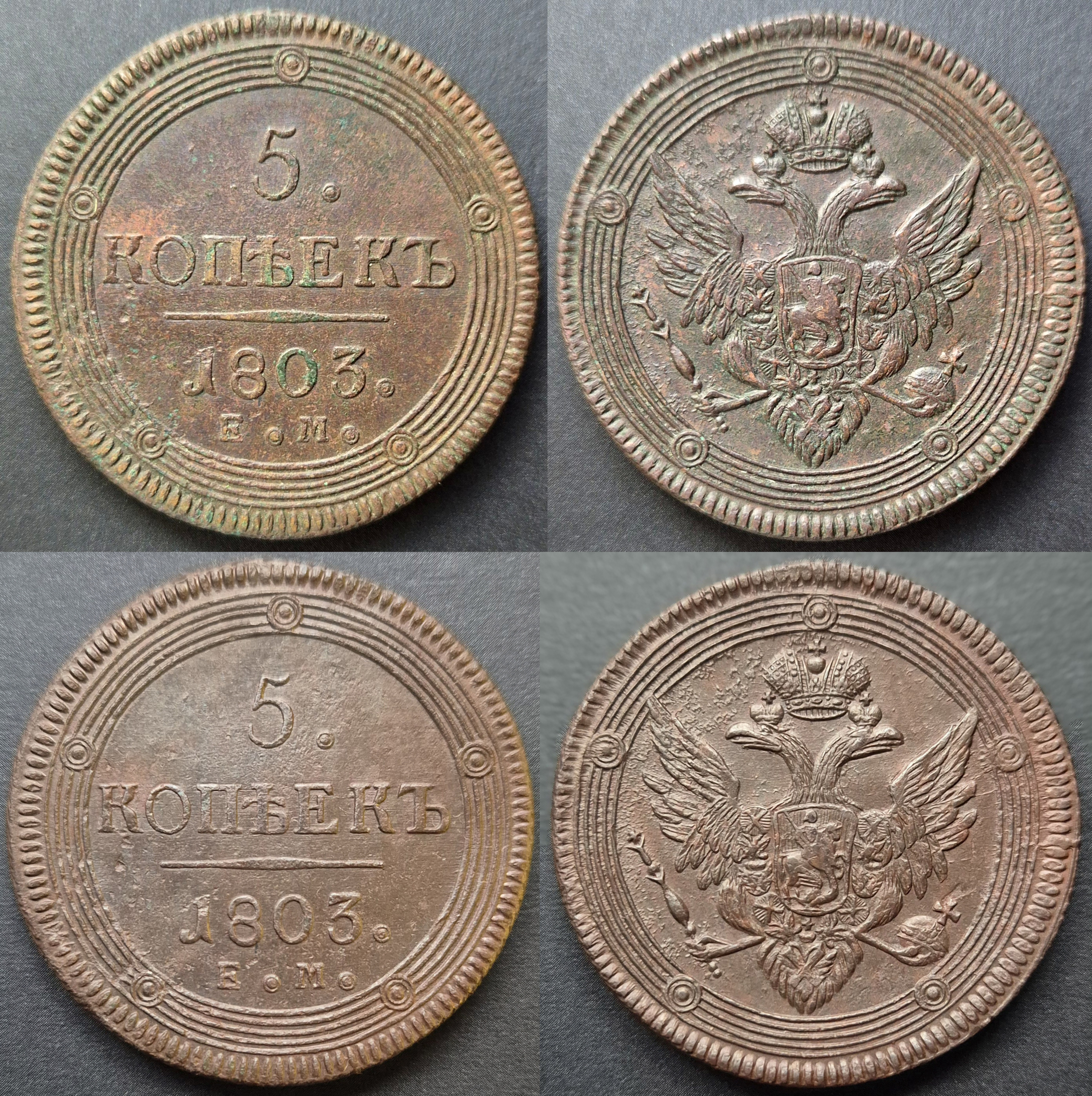

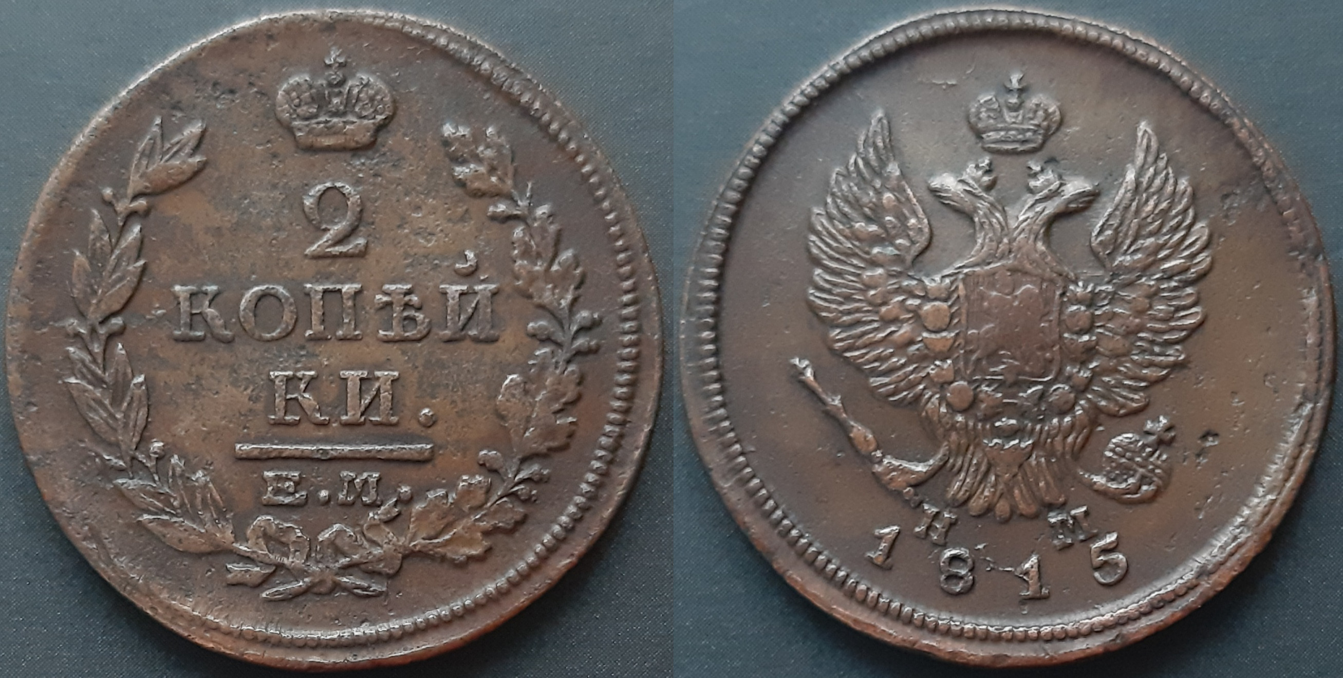

Есче одна с ресурса, убрал ржавый налет,выровнял цвет. Не сложная работа.

Товарищ привез лысую монету крашенную толи серной толь есче чем, отмыл всю грязь, подрумянил :D законсервировал.

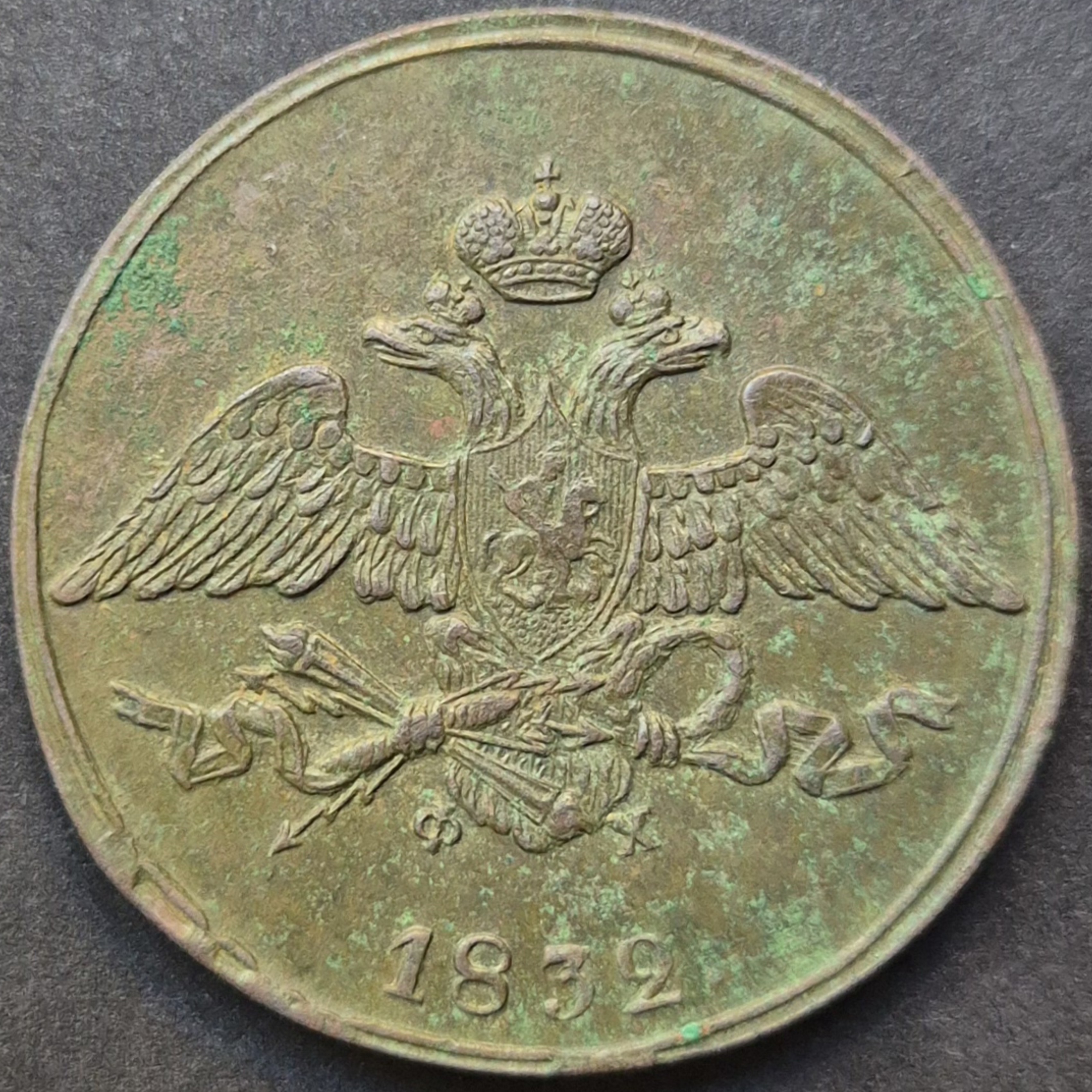

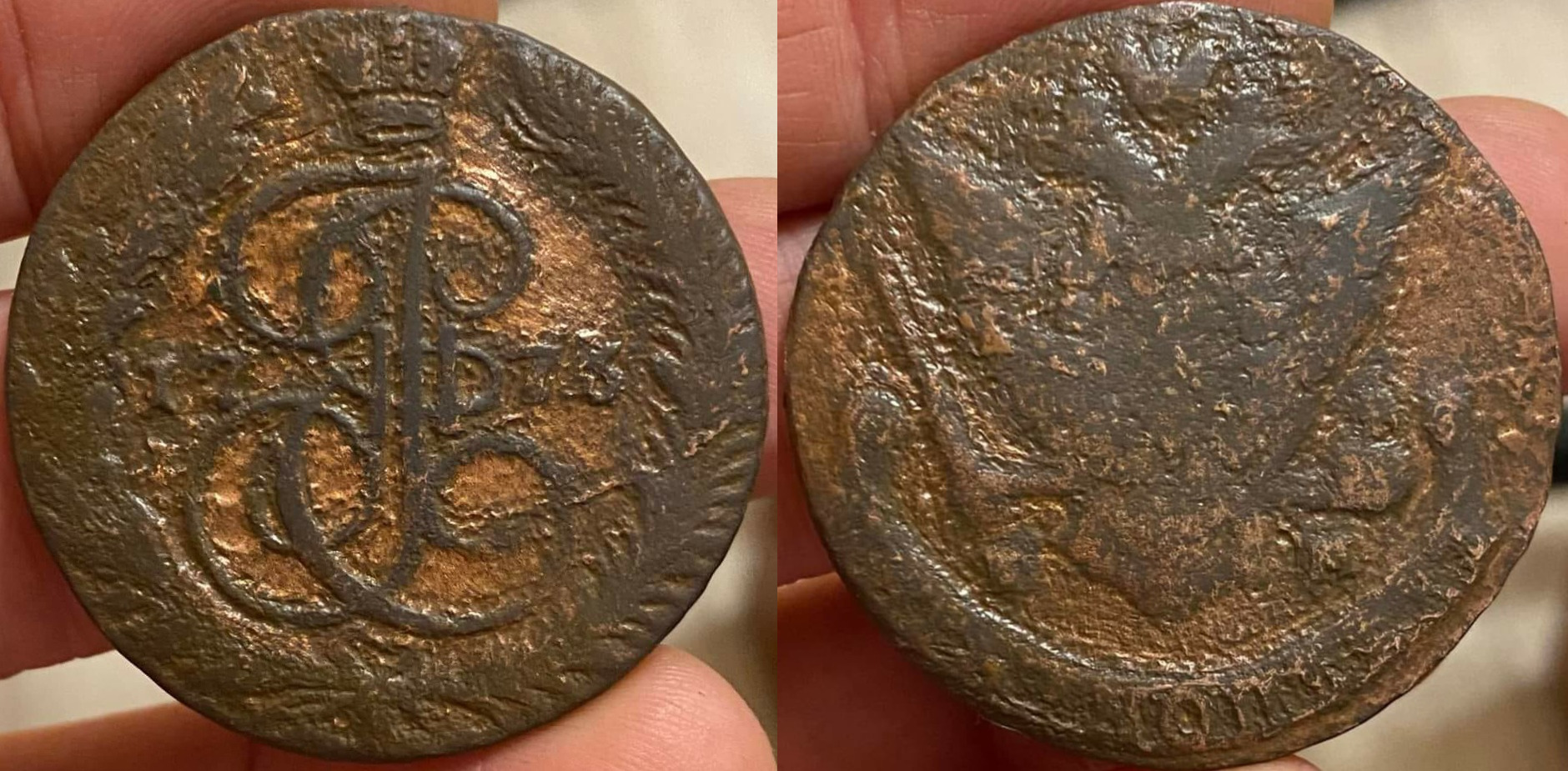

Вот пример больной монеты, монета в процесе!!! главное не копать глубоко будут дыры, монета пойдет в раствор БТА сутки двое, затем просушка и консервация и на этом вопрос будет закрыт.
Только нахер она нужна такая, битая, мучаная, тертая, с зеленкой? 2 копейки 1840 СПМ встречаются почти как капуста 1811, и проще избавиться и подождать пока встретишь идеальную.

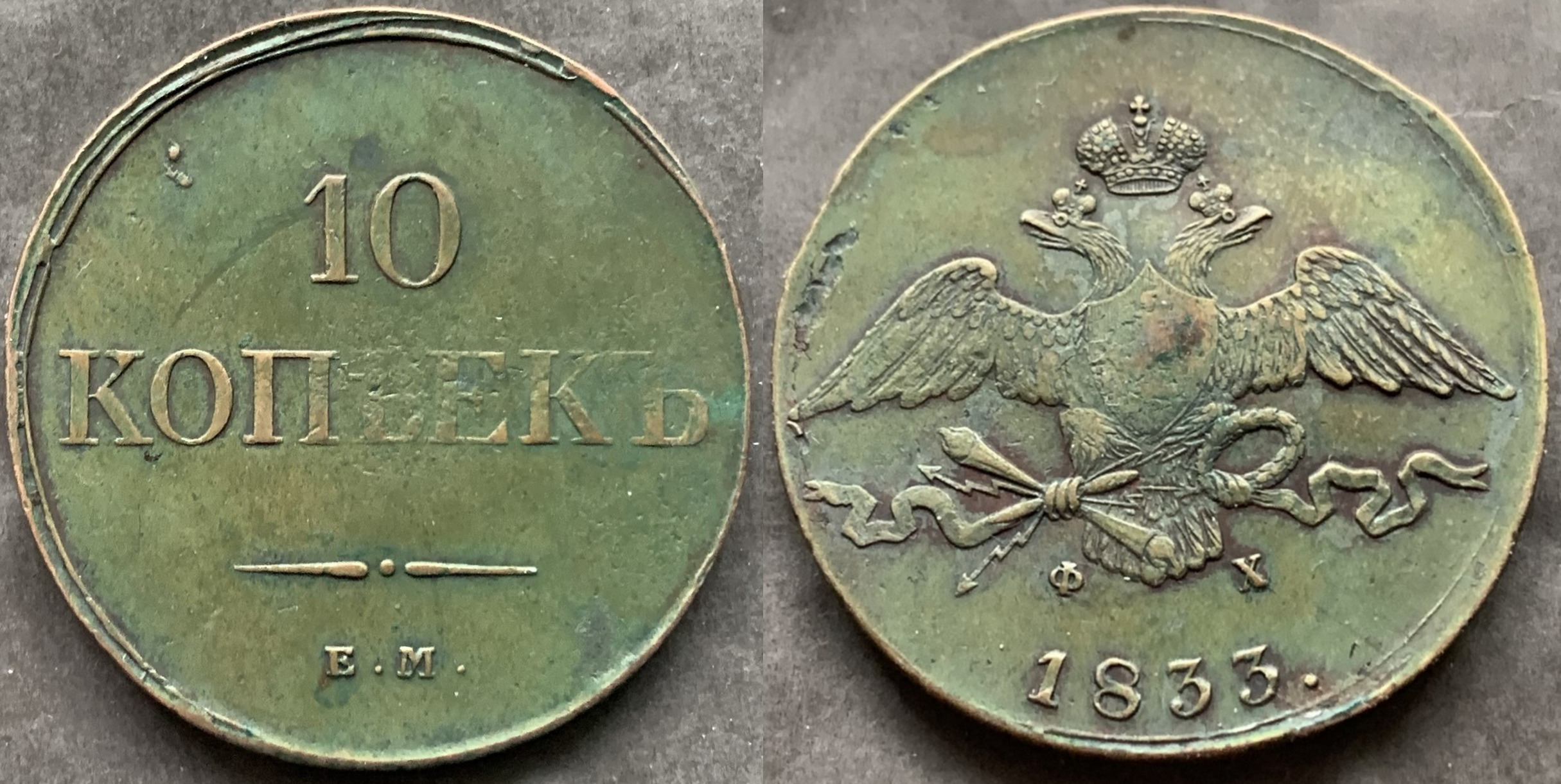

Вчера завершился аук с 10 коп 1833, вот её было бы интересно почистить, сделать максимально светло-коричневой, но 60 евро за уставшую монету, многовато, георгий и пальцы орла там никакие, но вот глаза и короны просто супер.

Вчера завершился аук с 10 коп 1833, вот её было бы интересно почистить, сделать максимально светло-коричневой, но 60 евро за уставшую монету, многовато, георгий и пальцы орла там никакие, но вот глаза и короны просто супер.[/quote]
Уважаемый Zlatnik, я видел эту монету, монета не частая и состояние для нее вполне приличное.
Что касается почиистить ее!!! Тут не соглашусь с вами,
Исходя из того что я вижу по фото, монета имеет твердый малахит, который не нуждается в удалении, да монету нужно привести в порядок, но убирать или менять цвет по мне это кощунство!!!
Но это мое мнение. Что по цене, конечно хочется купить в идеале и не дорого, но на практике увы!!!

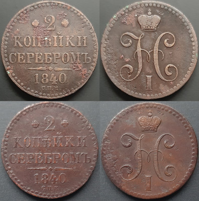

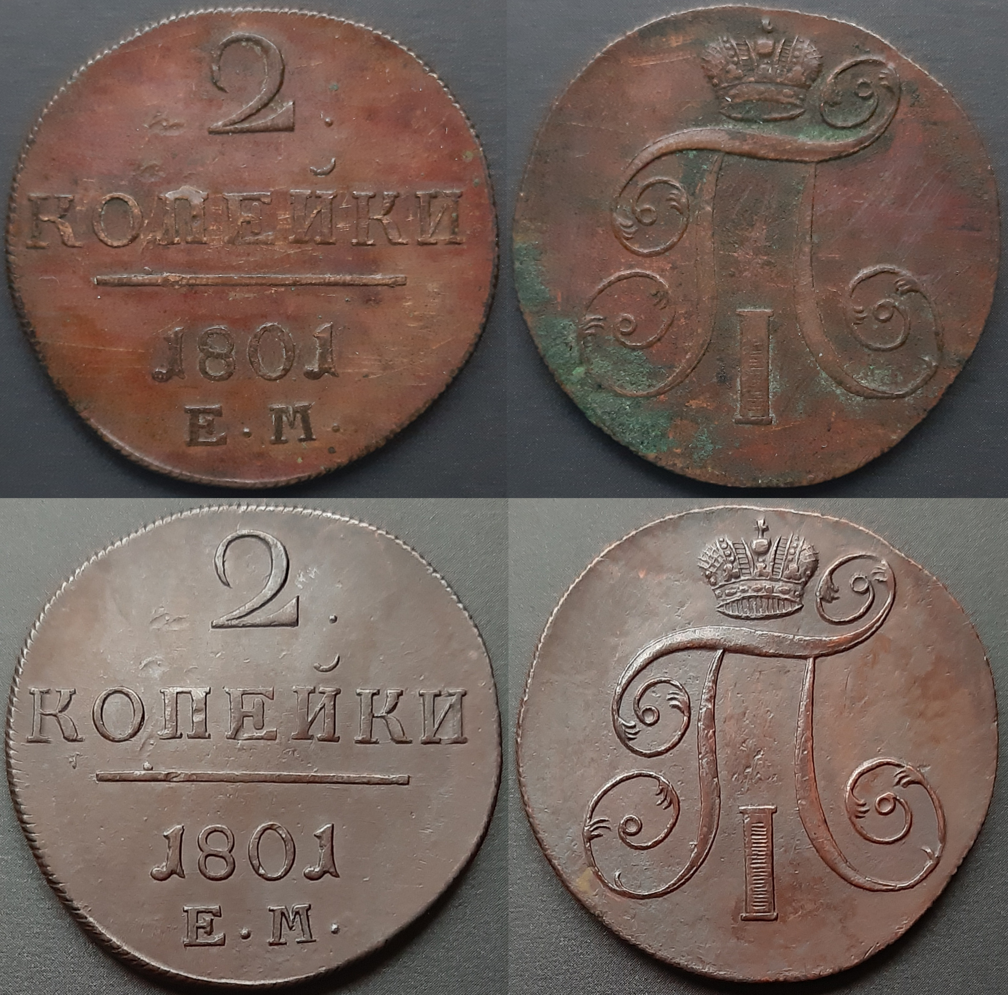

Закончил работу по двушки
1. Монета до
2. После чистки
3. После БТА и консервации.

Смотрю прошло полтора года с последней темы :lol:
Думаю хозяин темы уже давно все вычистил и на форуме ему уже делать нечего :D :D :D
Ну а мы как всегда время от времини что то да делаем :lol:
Пришел такой приличный пятачок, решил его чуток помыть, ну и дальше все по класике !!! пролечить и закатать :wink:

Есче один приличный пятачок ожидает лечения и консервации :D
