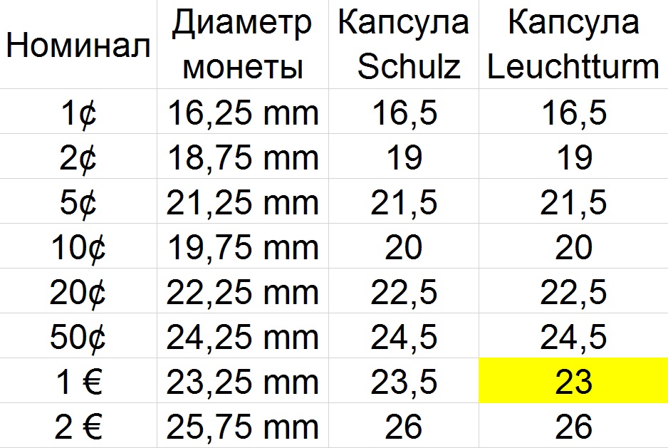

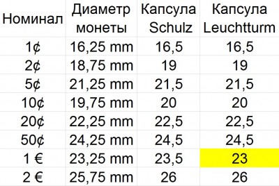

Начал замечать, что моя любимая коллекция Прибалтики начала потихоньку курвиться в холдерах в альбоме. Мелкие сантимы и центы начали розоветь, евро монеты покрываться какой-то хренью, стала образовываться некрасивая патина и т.д. Не все монеты конечно, но некоторые да.
Холдеры были преимущественно Leuchtturm, но попадались другие. Был товарищами проинформирован, что холдеры это временное хранение и в них, как и в любой клеёнке есть ПВХ. Через это было принято волевое решение, всё вскрыть монеты привести в порядок или заменить, переложить всё в капсулы и в палеты.
Принялся подсчитывать капсулы, размеры, диаметры монет, внешний и внутренний диаметр капсул по таблице Leuchtturm, составлял список перед слётом, со всеми разновидностями насчитал около 500 штук. Монет Латвии, Литвы и Эстонии до войны, после, современные (без золота и серебра) и евро. Соответственно встал вопрос о покупке капсул. Узнал что в магазине 36 центов/шт и дороже. Это было больно. Решил кинуть клич здесь - никто мне нихрена не предложил. Заказал на слёте у литовца Томаса, позвонил ему, худо-бедно договорился. Он мне намешал микс разных капсул. Schulz жёлтый и розовый, Капсулы без коробок, Leuchtturm, Какие-то нестандартные капсулы, например внутренний диаметр 21.5 мм, а внешний 33.3 мм ну и т.д. В итоге оказалось, что, что-то не доложил, одну дал бракованную - ну не суть. Он сразу предупредил, что диаметры внешние могут не совпадать с Leuchtturm, а таблица с внешними диаметрами у меня была только от них. Решил купить палеты выбрав размеры на халяву, а там докупить или поменять то, что нужно.
Принёс всё это домой и началось самое интересное:
Сантимы 1922-1939 имея диаметр 17 мм не все залезли в 17-е капсулы Leuchtturm из 10 только 8. Монеты я засовывал в капсулы так, чтобы они выскакивали из открытых капсул сами, в плотную не заталкивал.
2 сантима 1937 года в капсулу Schulz 19 мм свободно заходить не захотела, а в такую же Leuchtturm зашла без проблем.
Вы конечно же спросите: "а в чём проблема было взять изначально капсулы больше?" Сразу отвечу, что я пытался свести болтание монеты в капсуле к минимуму - в этом причина.
В итоге у меня много монет осталось без капсул, и также осталось много свободных капсул.
Начал составлять списки по диаметрам обоих контор, мерить внешний диаметр Schulz. Записывать к каким номиналам какие капсулы подходят, а какие не брать, ну и т.д. работы много. Пишу второй день, как закончу, буду пытаться компоновать в паллеты и боксы, решил забить на купленные палеты частично и купить боксы в итоге. В итоге выложу информацию здесь, думаю многим должна пригодиться.
И вот столкнулся с таким делом как капсулы для одного евро у Schulz 23.5 мм, и даже фото этих капсул с такой монетой внутри на сайте. А у Leuchtturm во всех каталогах и в интернете фигурирует 23 мм, так как я составлял список, по списку Leuchtturm, а 23-е капсулы у меня были Schulz туда у меня ничего не влезло. Leuchtturm 23 у меня нет - проверить не могу.
Вот и пишу спросить, может у кого-то лежат 1 евро монеты в капсулах Leuchtturm? Действительно ли они влазят в капсулы 23 мм, ведь диаметр 1 евро 23.25? Не хочу купить кучу ненужных капсул.

Может кто-нибудь проверить 2 лита Литовские современные 1998-2013 влезают ли в капсулу Leuchtturm 25 mm :?:
У них диаметр 25 мм, но в капсулы Schulz 25 mm они не влезают нормально, только если впритык запихивать, после этого сама монета из капсулы не выходит - надо вытряхивать
ПРОДАЖА/ОБМЕН. ОБНОВЛЕНО 17.03.25
https://medved.webador.com
 Заголовок сообщения: Re: Монеты, капсулы к ним. Вопрос
СообщениеДобавлено: 17 янв 2020, 11:09
Зарегистрирован: 09 июл 2008, 17:37
Сообщения: 4752
Откуда: Латвия, Рига, Золитуде II
Телефон: +371 26019060
Металлодетектор: Garrett ACE 250
Пункты репутации: 297
Такая же просьба по 50 центам Литовским современным 1998-2013 влезают ли в капсулу Leuchtturm 23 mm :?:
У них диаметр 23 мм, но в капсулы Schulz 23 mm они не влезают нормально, только если впритык запихивать, после этого сама монета из капсулы не выходит - надо вытряхивать
Думаю должны влезть, если 1 евро в эти капсулы влазят - кто может проверьте пожалуйста

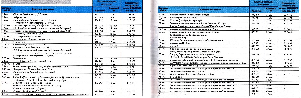

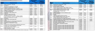

Неужели ни у кого нету литов и капсул?
Вот сосканировал табличку Leuchtturm, может кому пригодится
