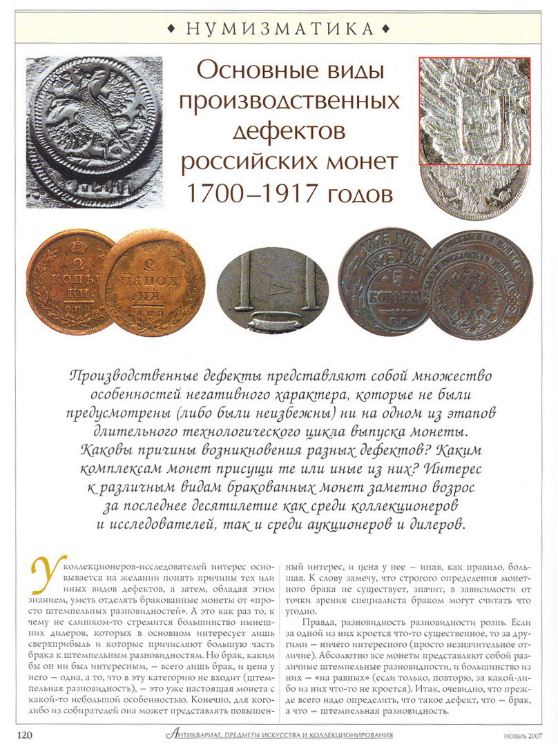

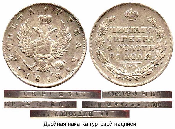

Браки монет - это еще не совсем освоенная часть коллекционирования и всё большее колличество людей начинают увлекаться именно этой этой частью нумизматики. Перспективы этого направления очень велики, ведь редкий экземпляр может найти каждый, даже в своём кошельке, это и привлекает современных нумизматов. Остаётся только классифицировать и оценить все возможные виды браков и в помощь этому создана эта тема. Я постараюсь описать основные виды браков, дать ссылки на статьи и помогу начать эту тему. Надеюсь, что истинные любители браков, продолжат её развивать и будут обсуждать и оценивать находки или приобретения коллег. С Уважением ко всем участникам.
Для начала ознакомьтесь со статьёй Владимира Рзаева опубликованной в периодическом издании "Антиквариат, предметы искусства и коллекционирования" №11 (52) ноябрь 2007 года.
статья тут http://www.magduclit.com/articles/10032008/index.php

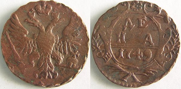

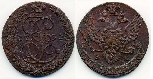

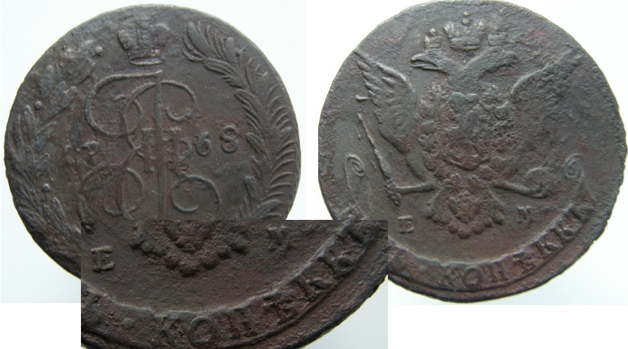

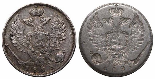

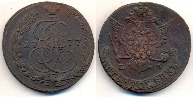

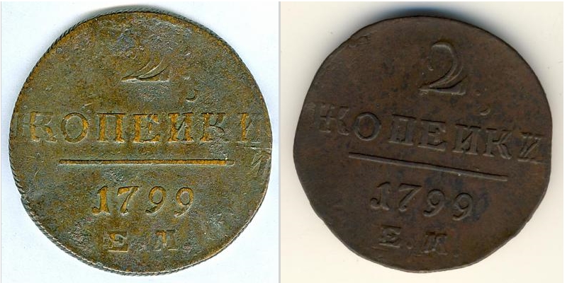

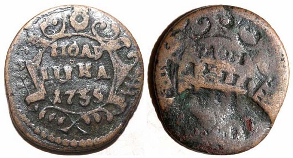

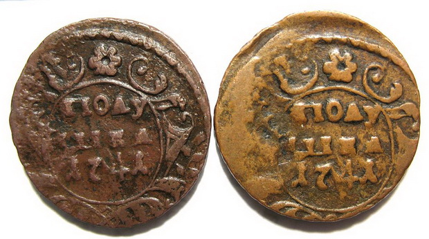

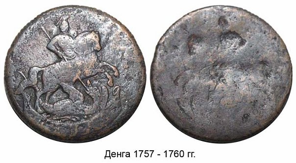

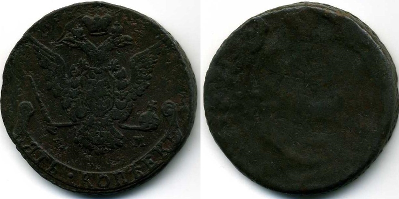

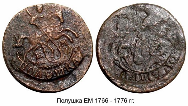

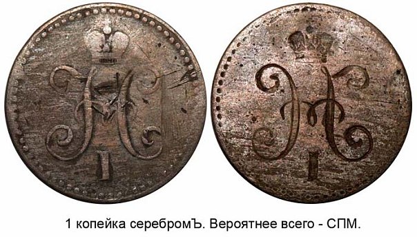

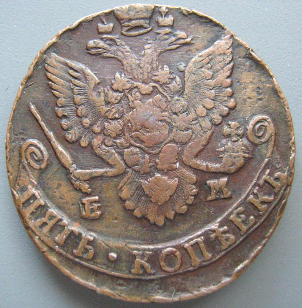

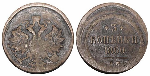

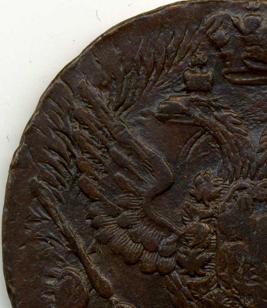

Брак, при тиснении монет - "соударение штемпелей"
автор Дымченко Николай Николаевич
Одним из интереснейших браков периода правления Екатерины II (и не только), является брак штемпеля, образовавшийся вследствие холостого соударения поверхностей двух рабочих штемпелей, в процессе тиснения монет. Данный брак рассмотрим подробнее, так как именно брак под названием «соударение штемпелей» вызывает у нумизматов неоднозначные трактовки природы его происхождения и многочисленные споры. Попробуем разобраться, что представляет из себя «соударение штемпелей» и с чем его зачастую путают. .....................
статья тут http://www.venzel.su/articles/15.html

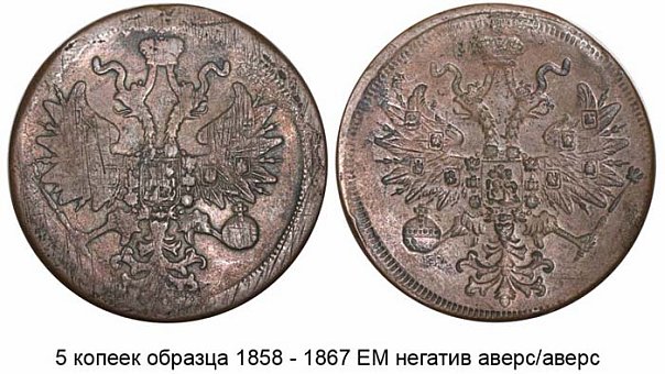

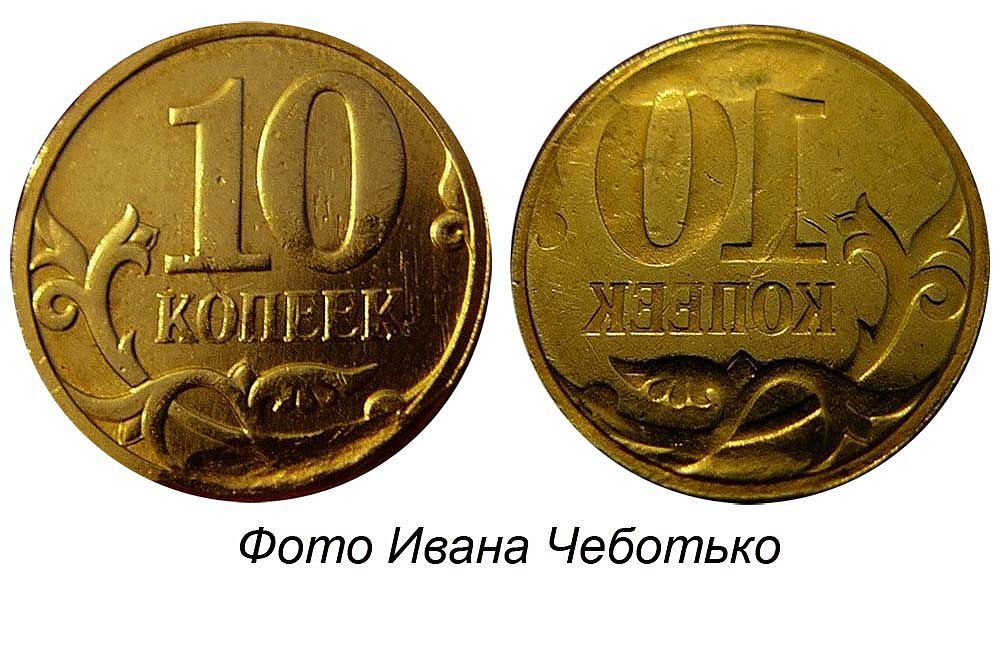

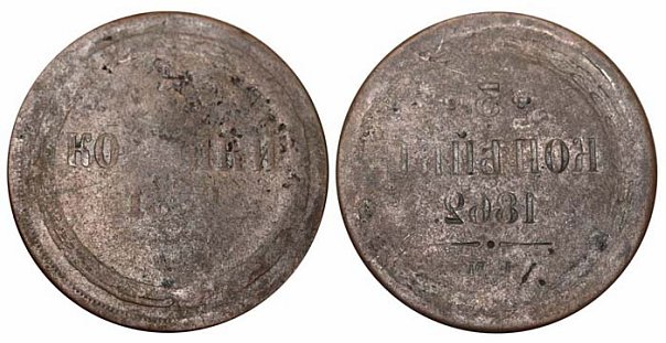

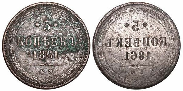

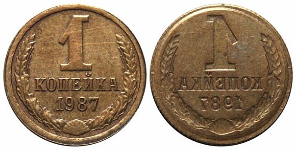

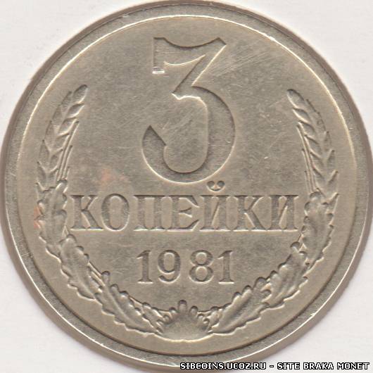

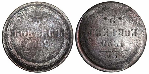

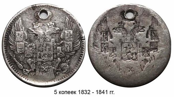

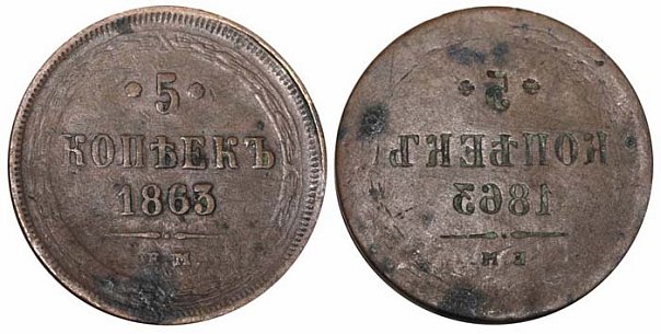

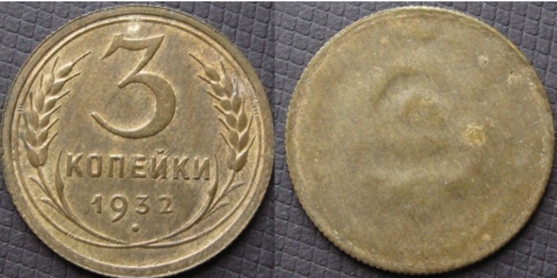

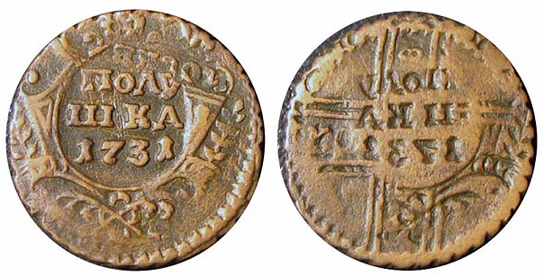

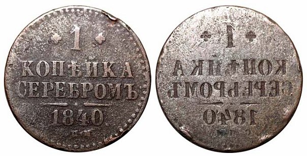

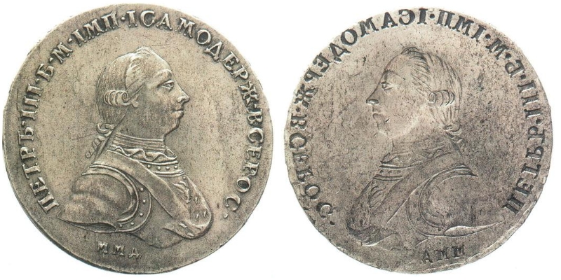

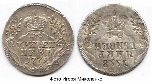

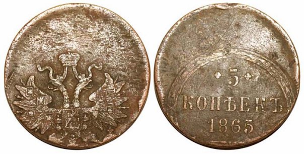

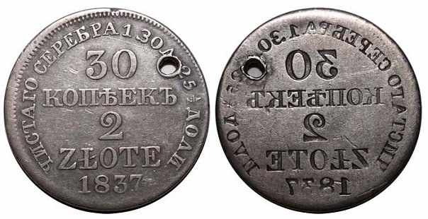

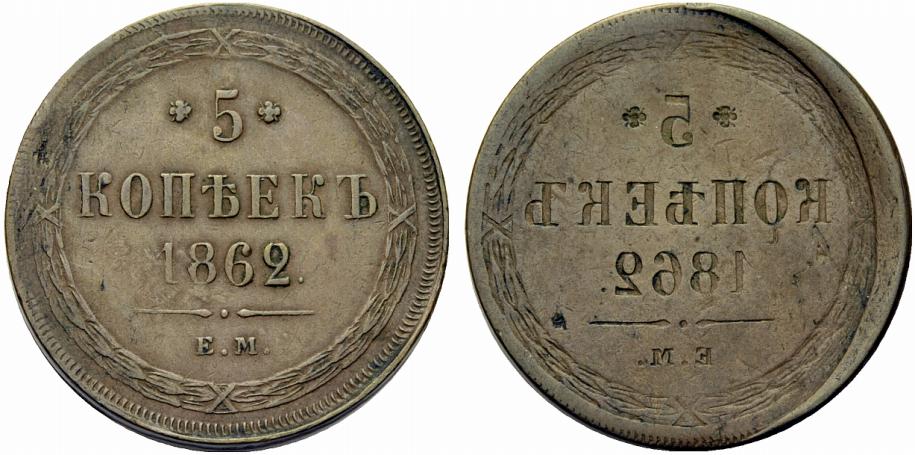

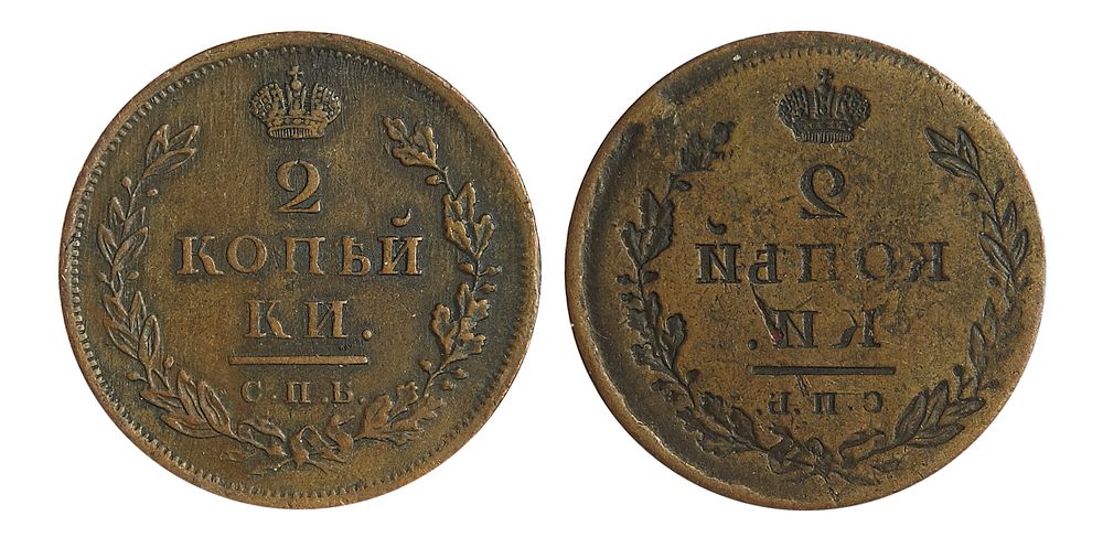

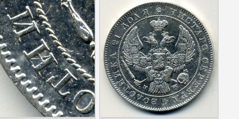

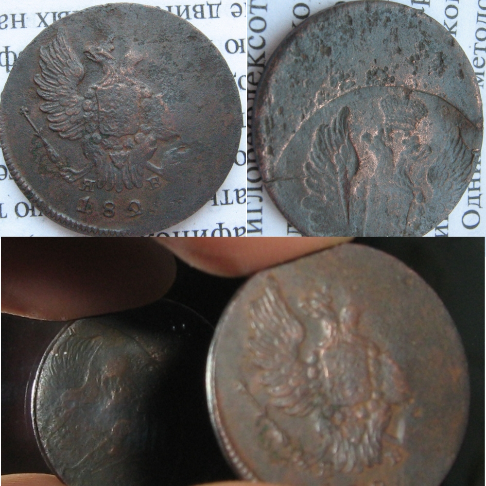

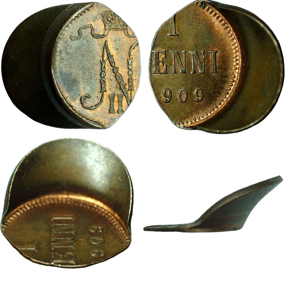

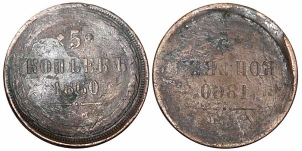

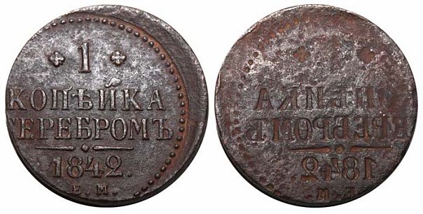

Залипуха, инкузный брак
Возникает, когда при чеканке монета застревает в штемпеле, при этом следующую монету штемпель чеканит не своей рабочей поверхностью, а залипшей монетой. Получается монета, одна из сторон которой нормальна, а другая имеет то же изображение, но в негативном виде.

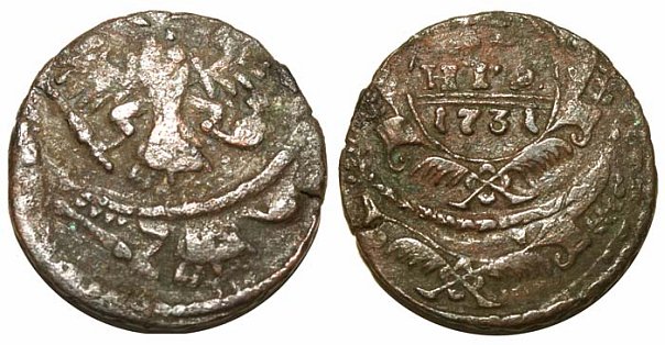

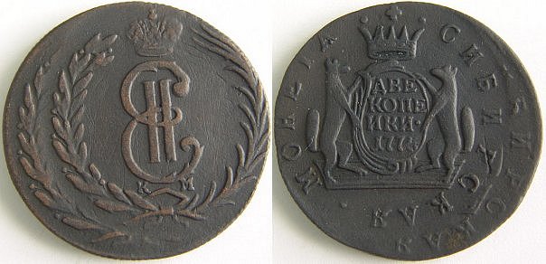

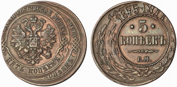

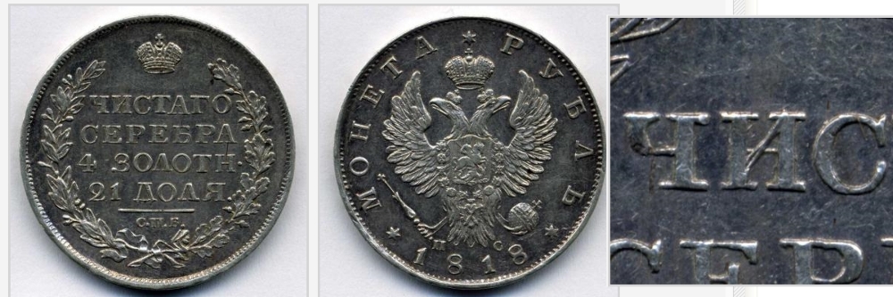

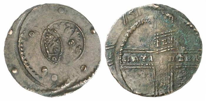

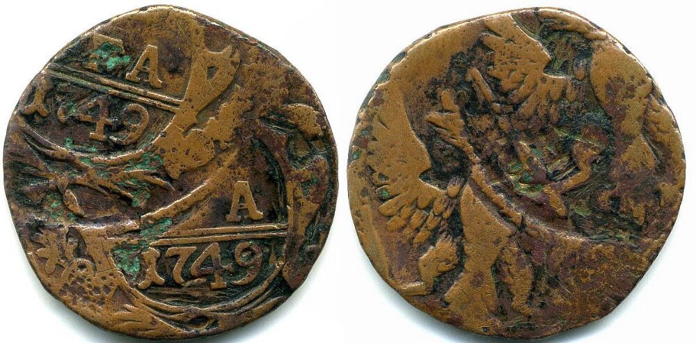

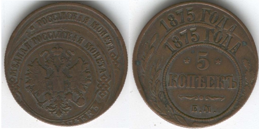

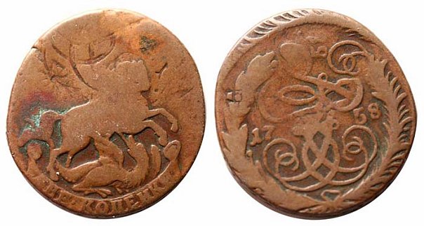

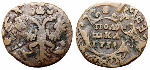

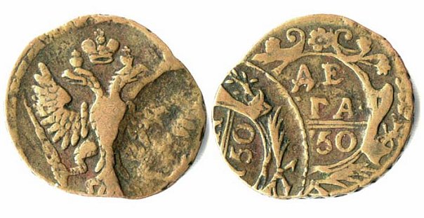

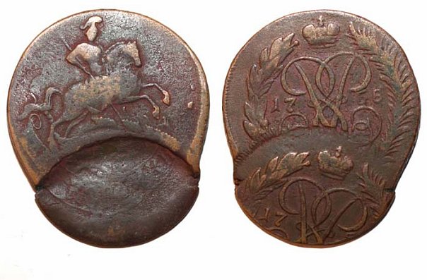

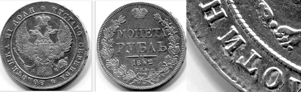

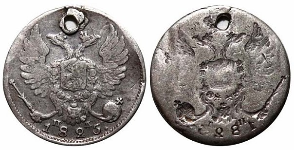

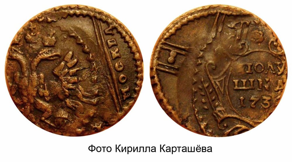

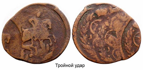

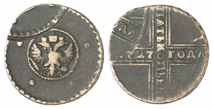

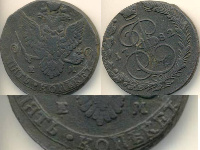

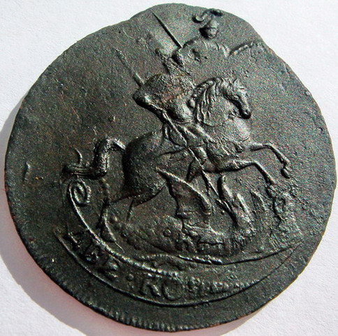

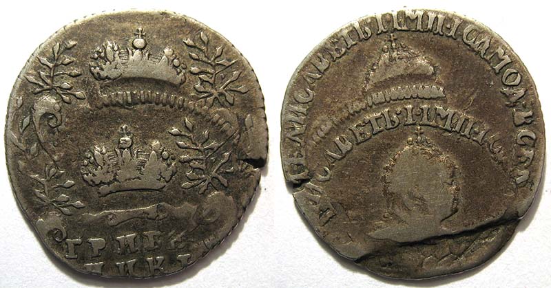

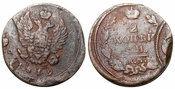

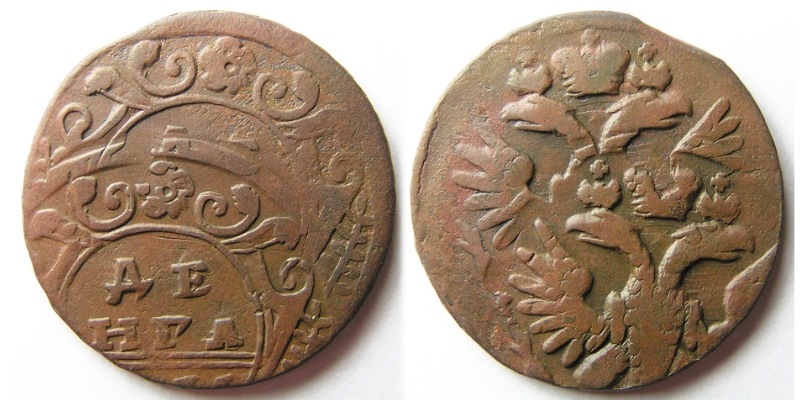

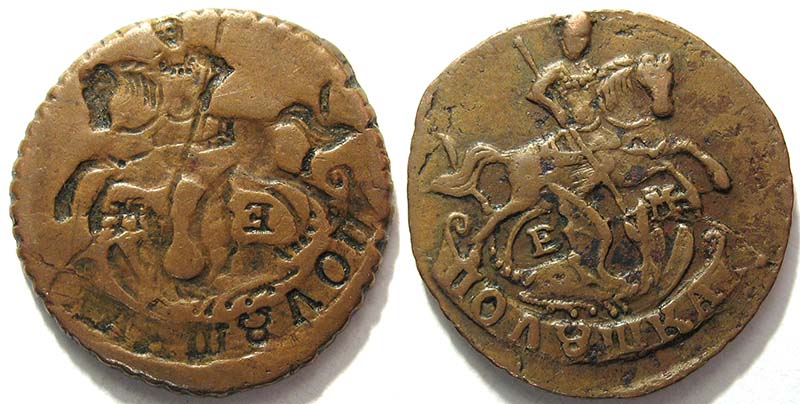

Двойной удар
Возникает, как понятно из названия, при попадании уже отчеканенной монеты в повторную чеканку. При этом изображение сдваивается. Сдвоенное изображение характерно накладывается друг на друга, так, что в местах повышения нового рельефа старый рельеф виден лучше, чем на поле монеты, где рельеф ниже всего.
Существуют и тройные и четверные удары.
Этот брак следует отличать от похожего на него перечекана.

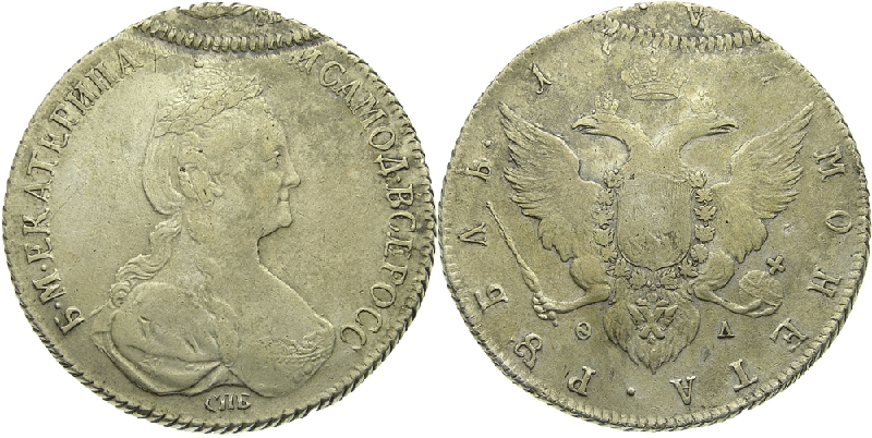

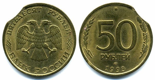

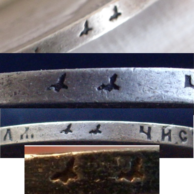

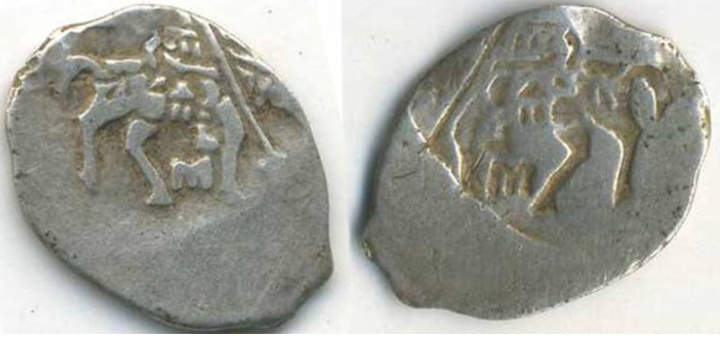

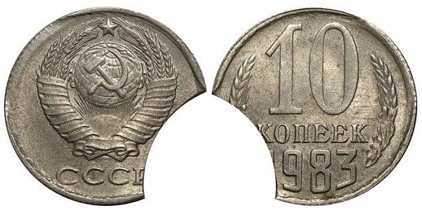

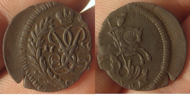

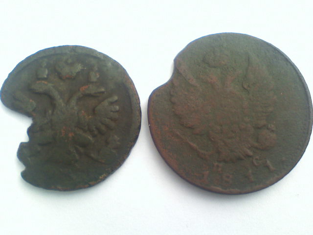

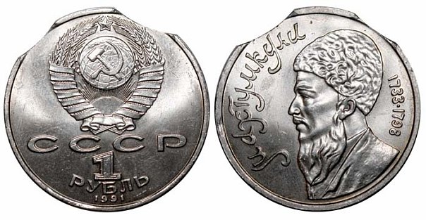

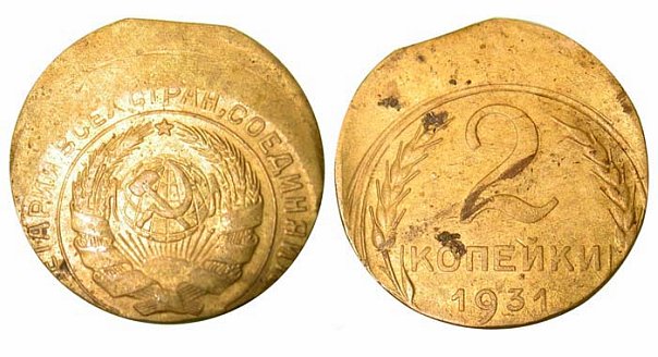

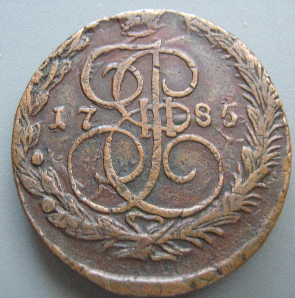

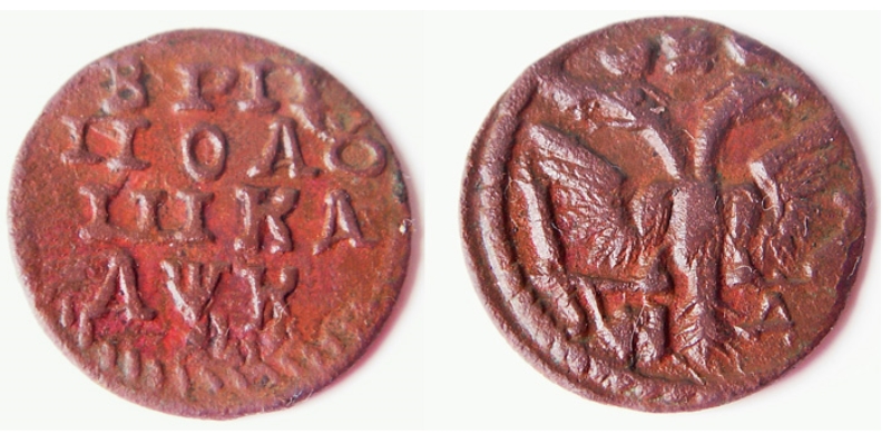

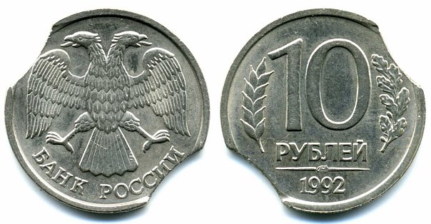

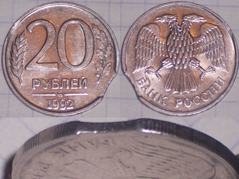

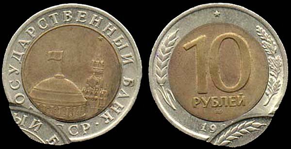

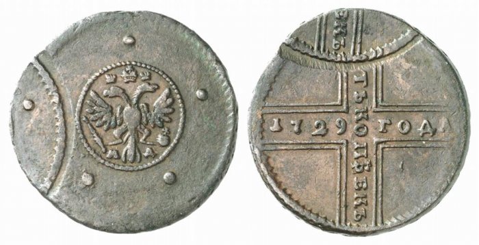

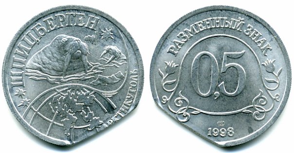

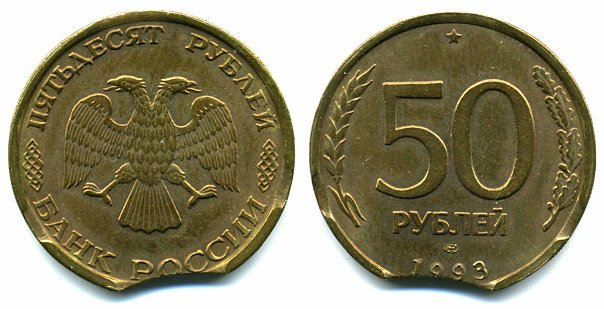

Выкус, луна
Правильнее былобы даже сказать не выкусы, а вырубы, т.к. кружки для монет вырубает вырубной штамп.
Так называется нарушение круглой формы монеты, произошедшее на этапе вырубки заготовок из металлического листа. Заготовки вырубаются обычно рядами, одним за другим. В случае, если шаг подачи листа под следующую вырубку будет больше, чем надо, будет перерасход металла (из одного листа выйдет меньше заготовок). Если же шаг будет меньше оптимального, вырубаемые участки наложатся друг на друга, а заготовки будут нести на себе дугообразный вырез, "выкус". Монета может иметь один выкус, два или три, в зависимости от расположения вырубных пуансонов и от их смещения.
Бывают выкусы, называемые "край листа". Как понятно из названия, они образуются, когда монета вырублена частично за краем листа. В этом случае граница выкуса прямая, а не дуговая. Обычно таких браков на монете не больше одного.
Иногда на монете бывает видно больше трех дефектов кругового канта, причем располагаются они друг напротив друга. Это настоящие выкусы и их антиподы, иногда называемые "антивыкусами". Антивыкусы образуются напротив больших выкусов, это связано с процессами, происходящими с металлом во время чеканки, грубо говоря, металл не стремится заполнить рисунок штемпеля и круговой кант напротив выкуса, большой пустоты. Также у границ выкусов имеется характерное постепенное схождение на нет кругового канта монеты.
На эти признаки стоит обращать внимание, т.к. случаются попытки сделать имитации выкусов с последующей выдачей их за подлинные.

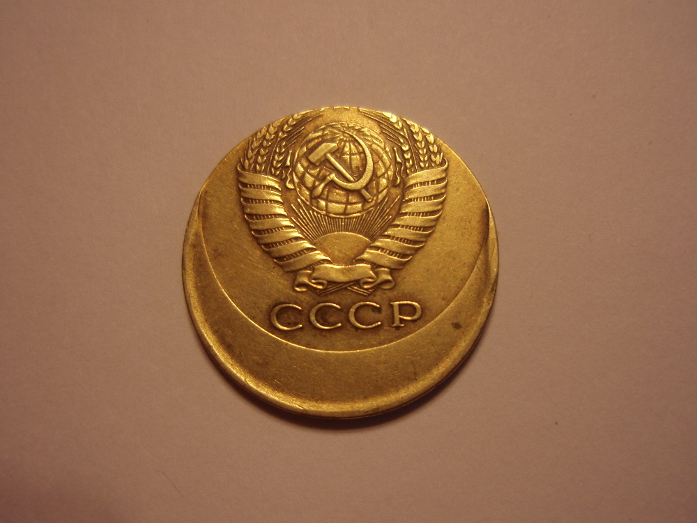

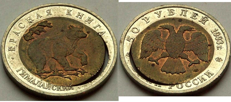

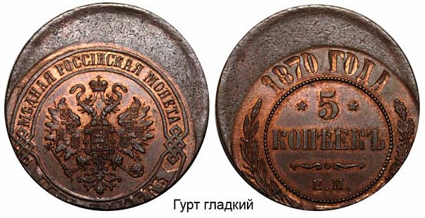

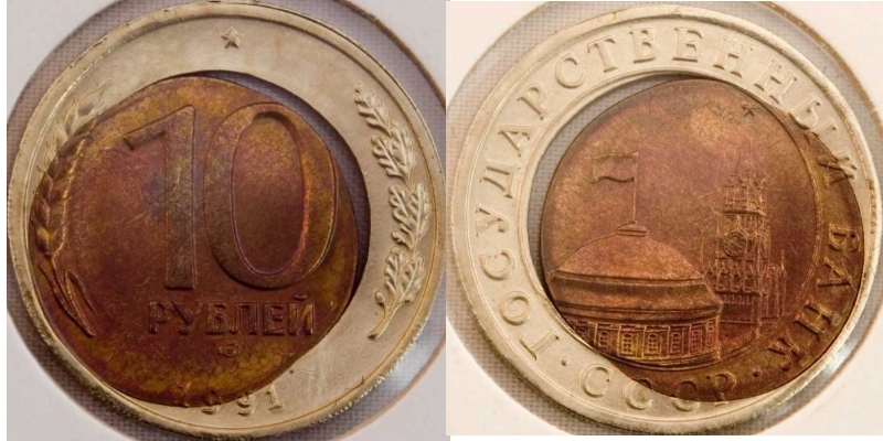

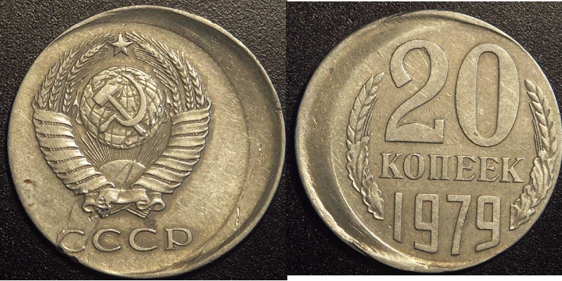

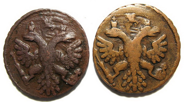

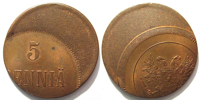

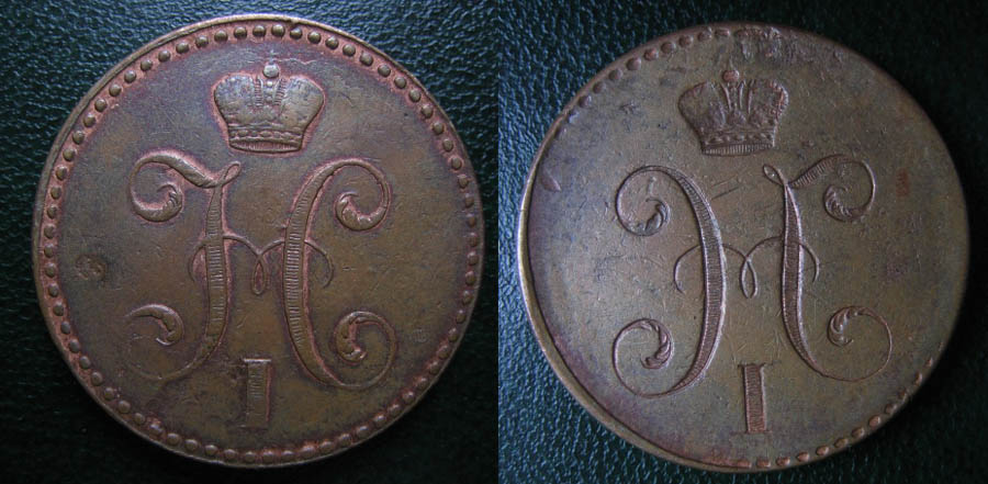

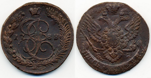

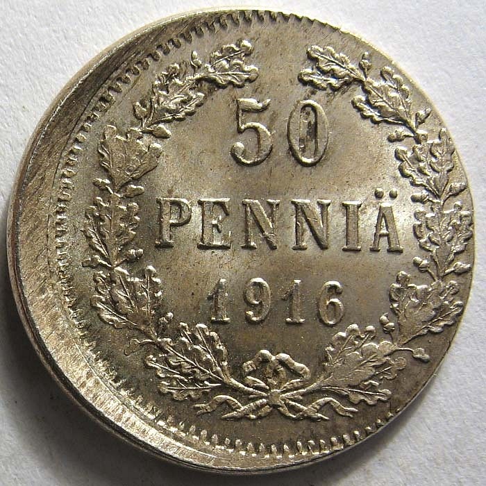

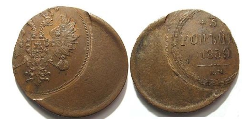

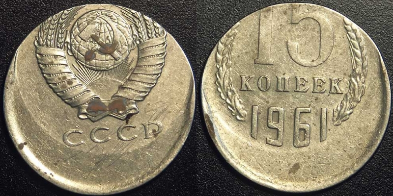

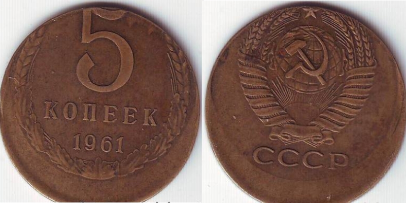

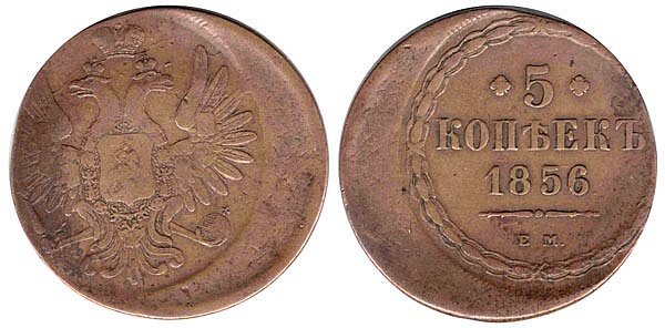

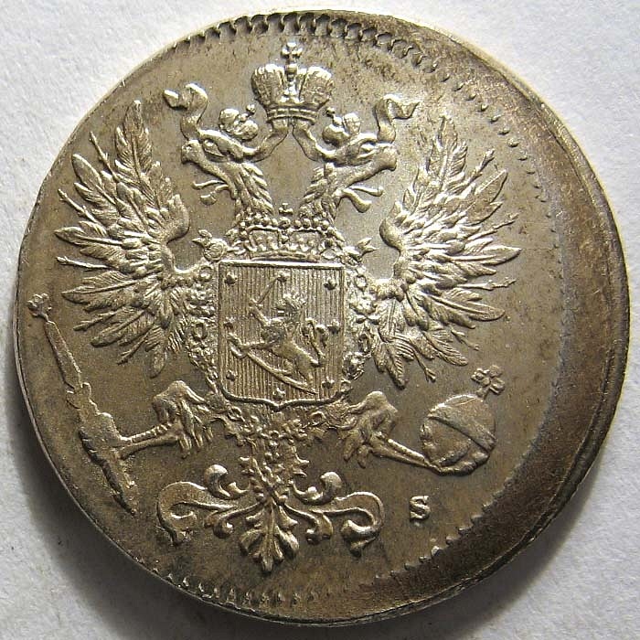

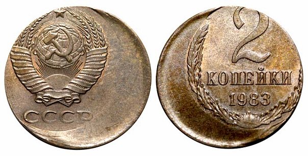

Сдвиг (смещение)
DSCF4545.jpg [ 51 Кб | Просмотров: 58257 ]
DSCF4544.jpg [ 47.49 Кб | Просмотров: 58257 ]

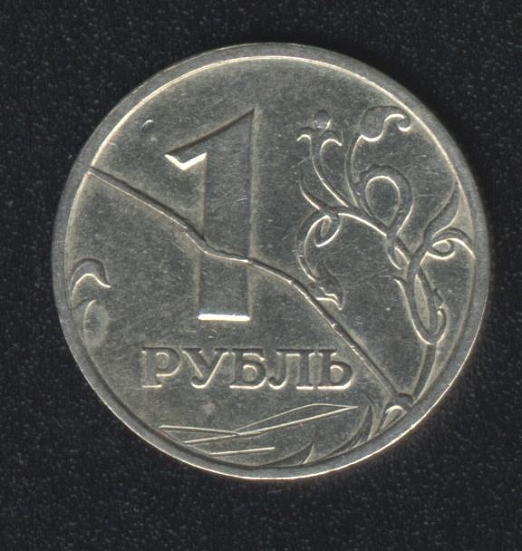

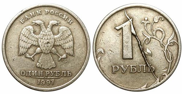

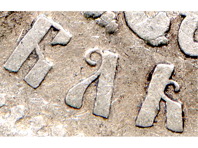

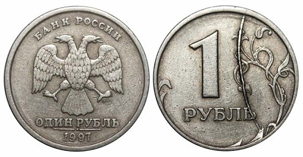

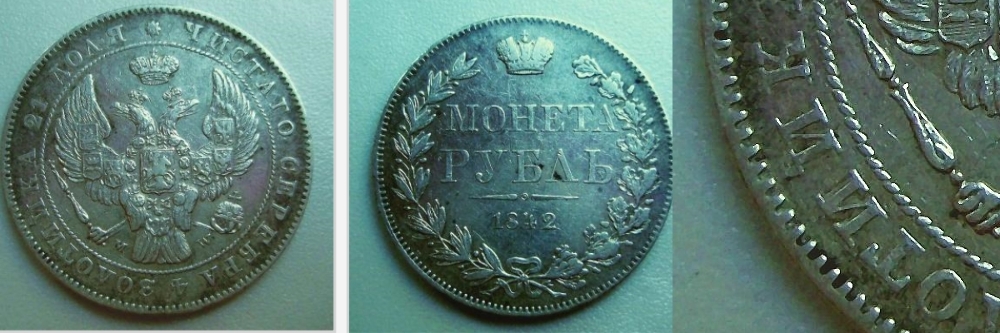

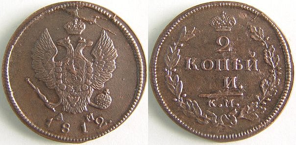

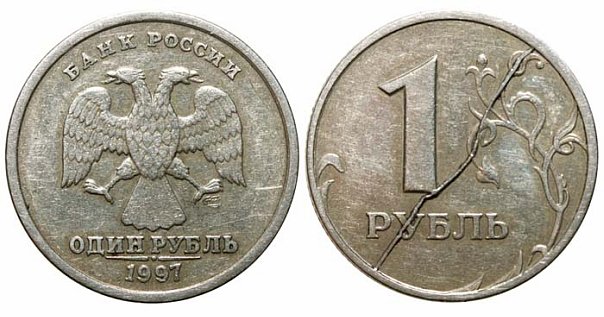

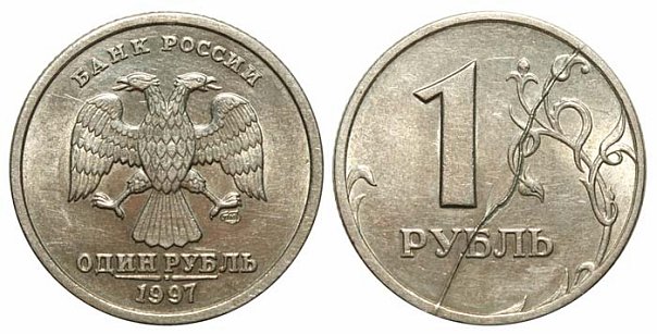

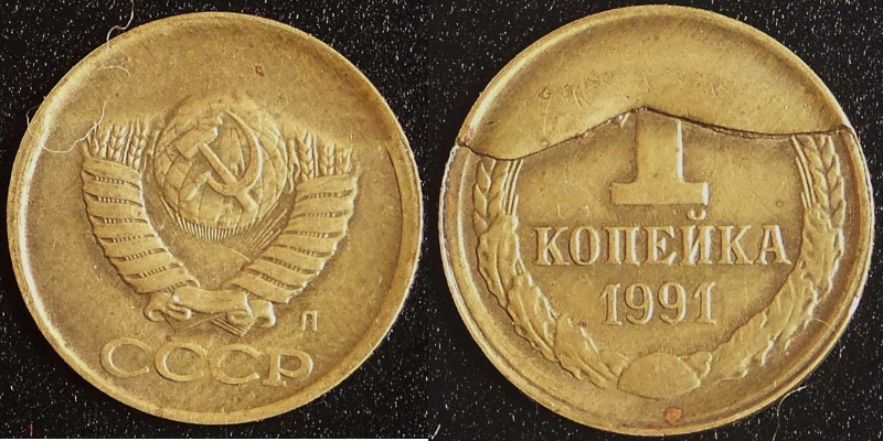

Раскол, трещина штемпеля. Выкрошка
Штемпеля для чеканки монет делаются из закаленной стали, которая под воздействием усталостных напряжений в процессе чеканки может треснуть, отколоться или выкрошиться. При этом на отчеканенной таким штемпелем монете виден выпуклый след дефекта штемпеля. В случае сильного растрескивания штемпеля видно смещение частей изображения около разошедшейся трещины.
Иногда откалывается небольшой кусочек штемпеля, например, выпуклый столбик, чеканящий просвет какой-нибудь замкнутой или полузамкнутой фигуры изображения, буквы или цифры. Получается как бы "нашлепка" на монете. Такой брак называется "выкрошкой штемпеля".
Иногда можно отследить рост трещины на серии монет из одной партии, сначала она небольшая, потом с каждым ударом (каждой монетой) все увеличивается.

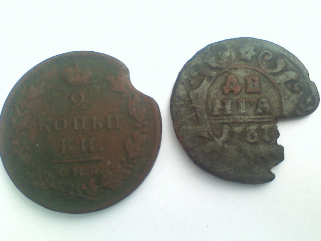

Добавлю свои "пять копеек" - скромный выкус.

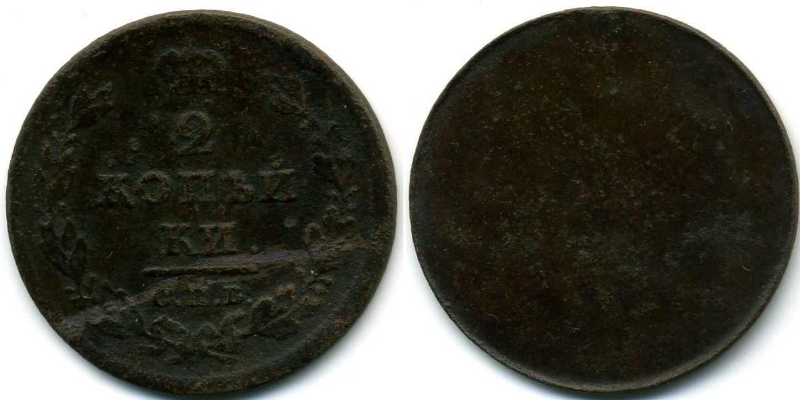

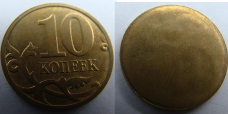

Односторонние оттиски. ( Односторонний чекан )
Очень редкий вид брака, получается такой брак, когда между штемпелями попадает 2 заготовки одновременно, при этом каждая из получившихся монет на одной стороне имеет обычное изображение, а другая сторона сглаженная, с неясными контурами. Из-за того, что две заготовки из-за большей общей толщины испытывают более сильный удар штемпелей, прочеканенность нормальной стороны обычно исключительно хорошая, может
наличествовать "проволочный ободок" – тонкий облой по краю из-за затекания металла монеты между штемпелем и гуртильным кольцом, если чекан был в кольце.

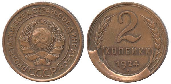

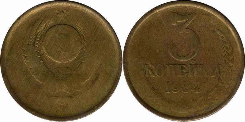

Непрочекан, Засорение, выкрошка штемпеля
Монеты чаще всего изготовляли и изготовляют чеканкой. При этом заранее подготовленная заготовка помещается между двумя штемпелями, с нанесенным на них негативным изображением, после чего штемпеля ударяют по заготовке, отчеканивая на ней рельеф. Из-за недостаточного усилия либо из-за загрязнения штемпеля, попадания под него мусора, металлической пыли, либо брака самой заготовки где толщина кружка разная, и поверхности поля аверса и реверса не строго параллельны, изображение на монете отчеканивается не целиком, а часто до полного исчезновения некоторых элементов изображения. Этот брак довольно частый, встречается практически во все времена.
Комментарий к файлу: пока сей рарик не является подтверждённым !!!

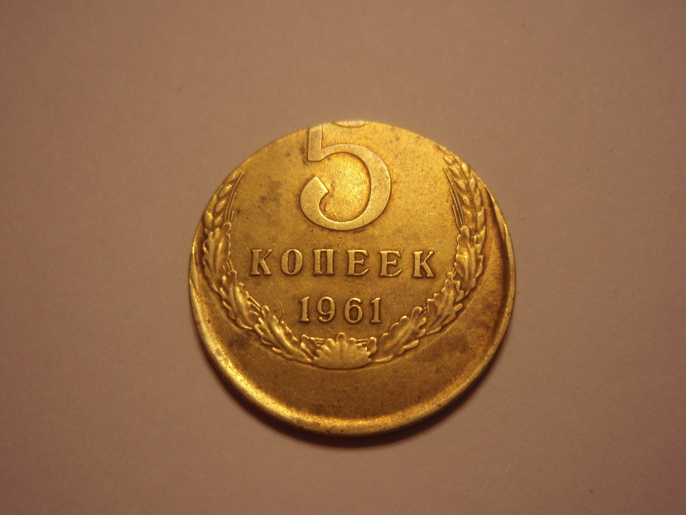

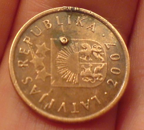

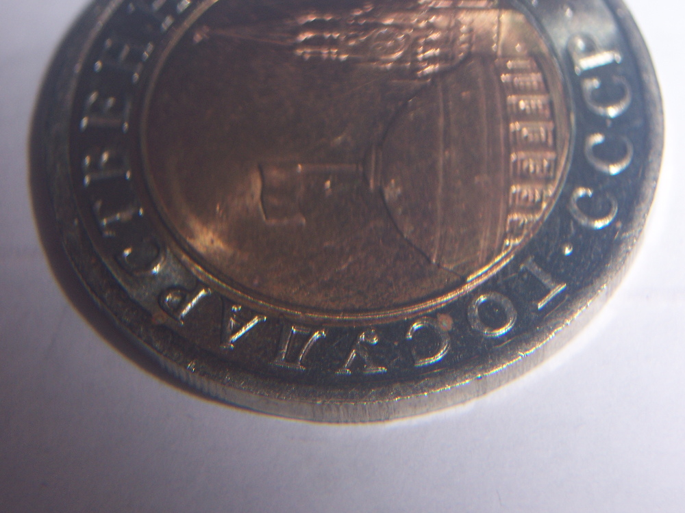

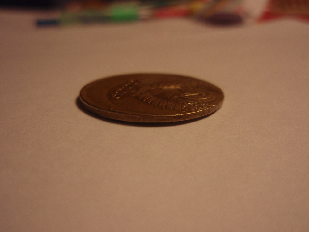

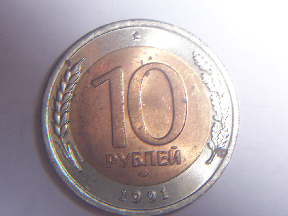

За качество фото извиняйте,ибо нет у меня сканера.....вот что получилось сфотографировать фотик + лупа:
интересует ваше мнение - это (смещение) брак или нет?
."إذا كنت الغنية -- لا تتباهى به.
إذا كنت الفقراء -- كنت آكل مع الكرامة"
 Заголовок сообщения: Re: БРАКИ МОНЕТ
СообщениеДобавлено: 03 фев 2011, 19:50
Зарегистрирован: 28 июл 2008, 10:41
Сообщения: 16213
Телефон: 00000000
Пункты репутации: 627
Я, не великий специалист, но я бы назвал этот брачёк - полулуна или недолуна :D

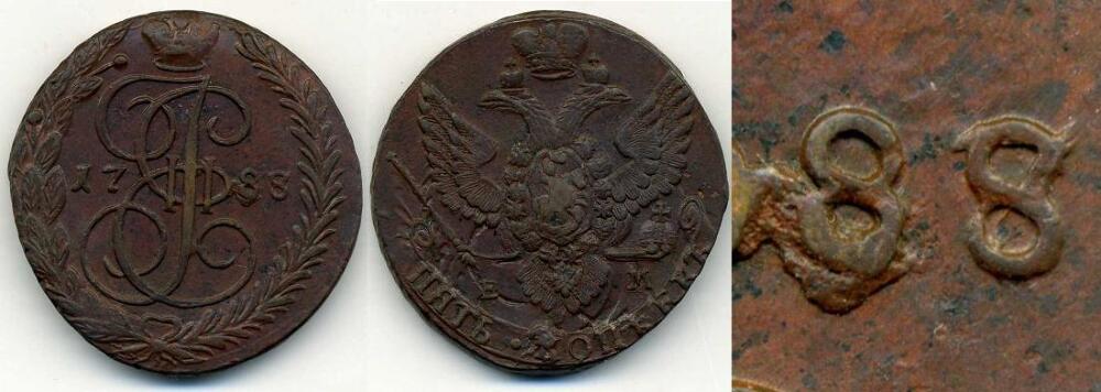

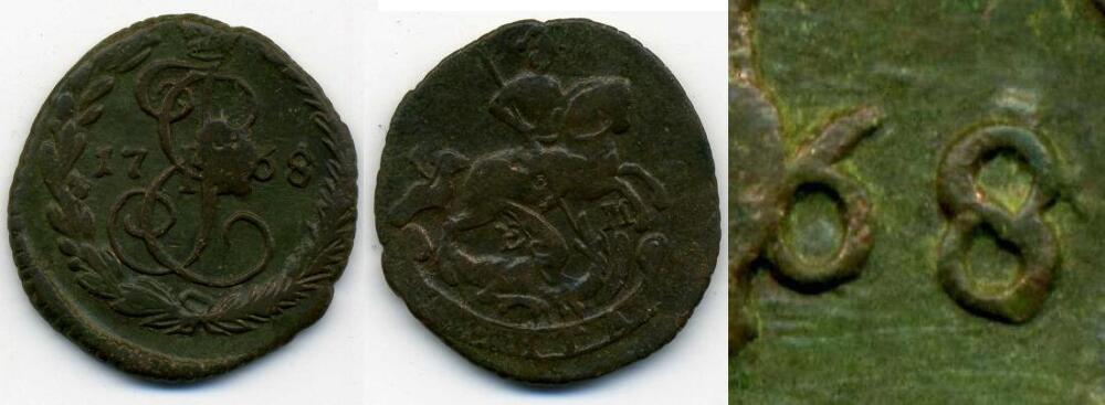

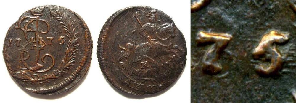

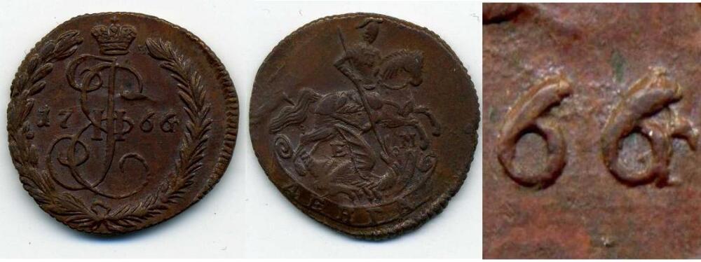

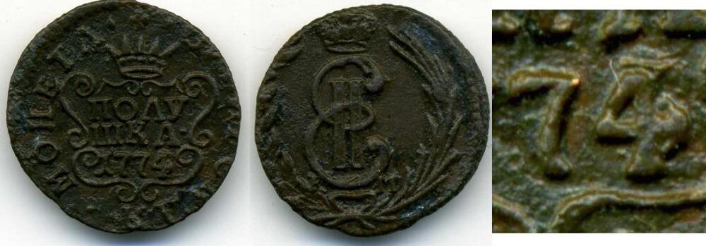

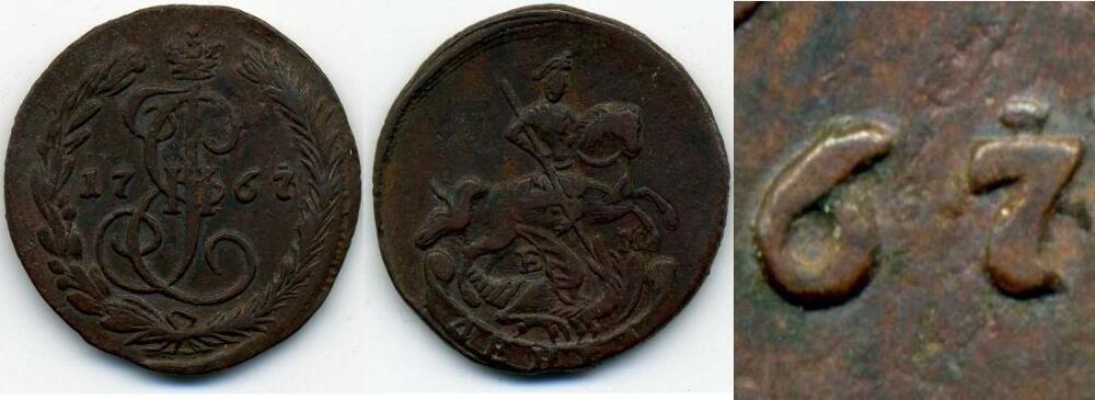

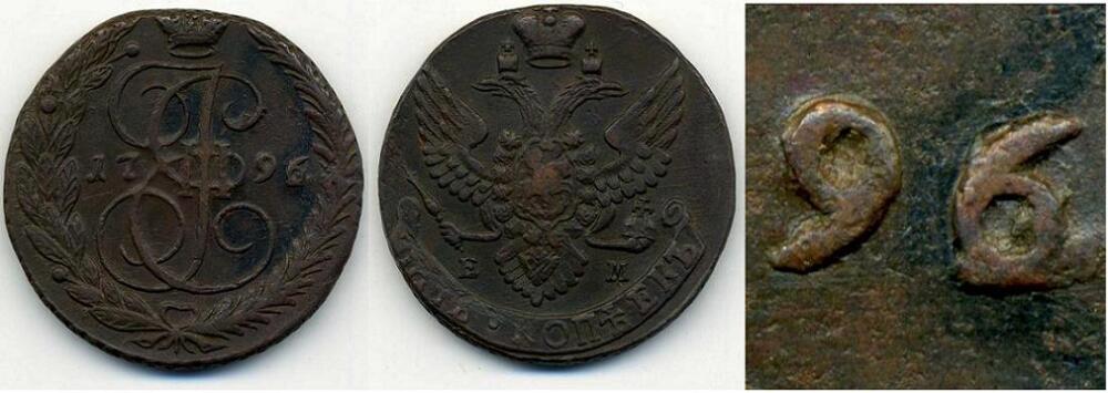

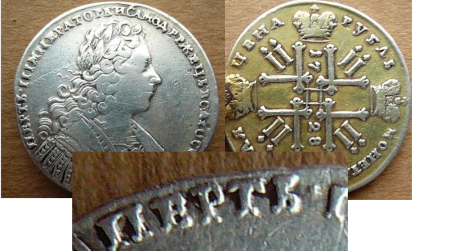

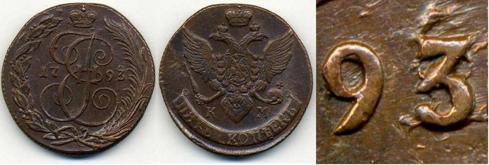

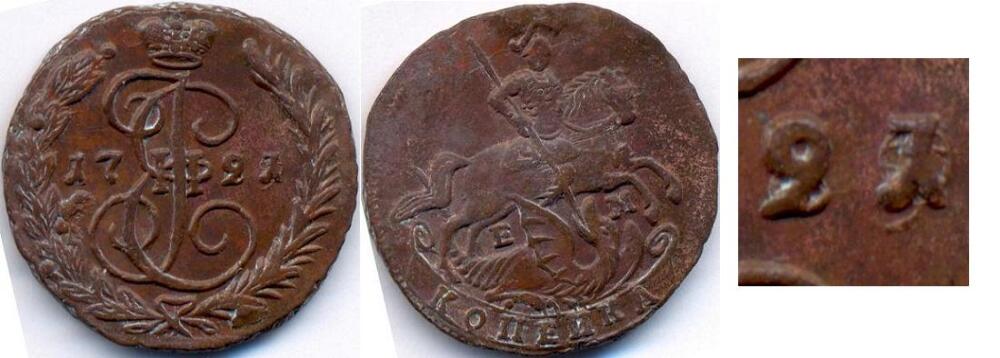

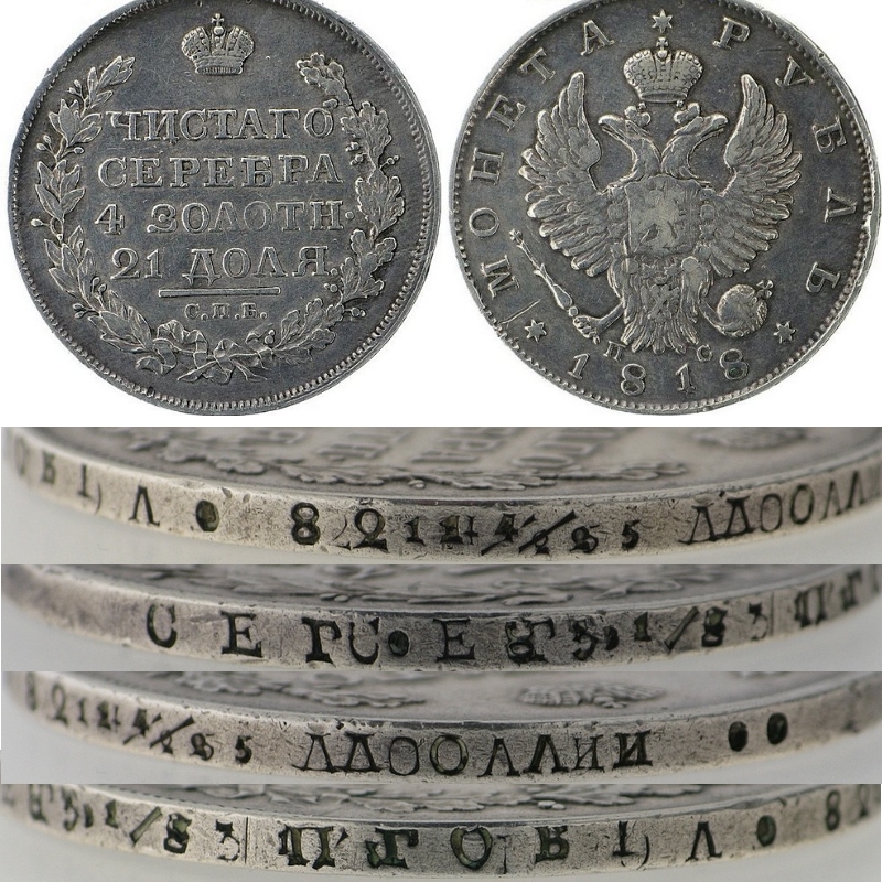

Подгравировка, передатировка
В некоторый период истории для экономии вместо того, чтобы в начале года делать новые штемпеля с новой датой, использовались штемпеля с прошедшей датой, на которых перегравировывались только одна или две цифры даты.
Строго говоря, это не является браком, но я считаю, что это явление нужно отметить, потому как изучение передатировок, позволяет найти ответы на многие вопросы истории чекана.
«ПЕРЕДАТИРОВКА» - недавно закрепившееся нумизматическое понятие - дословный перевод английского слова «OVERDATED» - технологическая операция, производимая резчиками штемпелей по замене последней цифры в дате (иногда двух-трёх) на другую, с повышением (в исключительных случаях с понижением) даты на один год и более.
Ещё в конце XIX века, Великим Князем Георгием Михайловичем в его знаменитом труде «Корпус Русских монет», а применительно к нашей теме, в Томе: «Монеты царствования Императрицы Екатерины II» за 1894 год, уже были, хоть и не многочисленные, но всё же выделяемые отдельно, упоминания о монетах «с переделанными цифрами года», причём часть из этих упоминаний содержит в себе конкретное указание года передатированного штемпеля.
статья тут http://www.venzel.su/articles/20.html

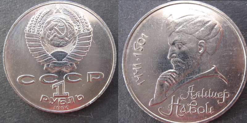

Монеты с ошибками ну очень популярный и востребованный брак.
Среди огромного количества разновидностей особое положение занимают монеты с различными неточностями и ошибками. Такие ошибки вызваны небрежностью при их изготовлении, однако, многие из них вовремя не были обнаружены, и часть этих монет попала в обращение. Чаще всего, такими ошибками являются пропуски букв («САМОДЕРИЦА» вместо «САМОДЕРЖИЦА» на рубле Анны Иоанновны), перемена позиций букв («ПЕРТ» вместо «ПЕТР» на рубле Петра II), орфографические ошибки («ЗОАОТНИКА» вместо «ЗОЛОТНИКА» на рубле 1843 MW). Особенно часто такие ошибки встречаются на монетах первой половины XVIII века, преимущественно в гуртовых надписях, однако и в более поздние периоды они имеют место (например, рубль 1896 года Парижского монетного двора с «ЗОЛОТННКА» в гуртовой надписи). Аномально большое количество орфографических ошибок встречается на полтинах и рублях первой половины сороковых годов XIX века. Видимо, в эти годы контролю качества изготовления штемпелей придавалось недостаточно внимания, хотя многие монеты этого периода несут на себе следы исправления подобных ошибок. Другой разновидностью ошибок является несоответствие оформления монеты своему типу (например, полтина 1819 года с надписью «…2 1/2 ЗОЛОТН. 10 ДОЛЕЙ» на реверсе). Даже в конце ХХ века на монетных дворах допускались разнообразные ошибки. Например, известны рубли и 50-копеечные монеты разных лет с гуртовой надписью, не соответствующей дате на реверсе, памятный рубль 1991 года «Прокофьев» с ошибочной датой смерти композитора на реверсе («1952» вместо «1953») и другие. Все эти монеты, безусловно, являются интересными разновидностями и могут украсить собой коллекцию.
Комментарий к файлу: Монета 1 рубль 1991 года Алишер Навои с ошибкой в дате- 1991 год.

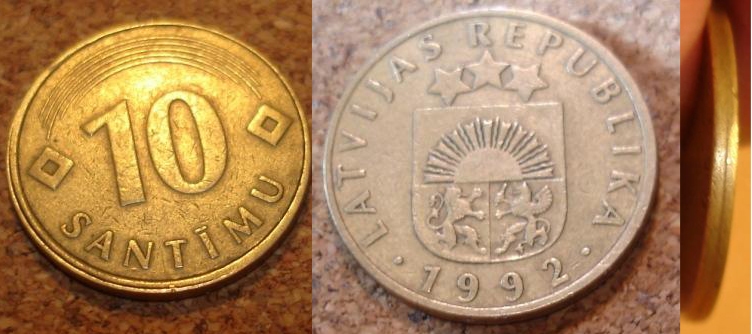

сдвиг на моих 10-и сантимах :)

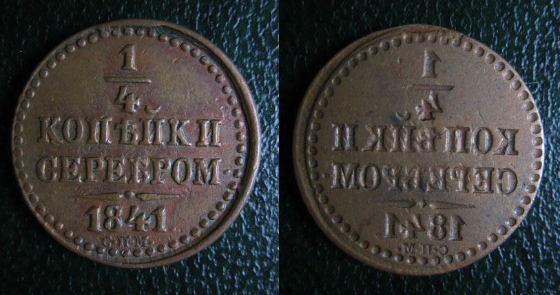

Очень интересный и редкий, на мой взгляд, брак.
Четыре в одном:
1. Инкуз
2. Непрочекан
3. Смещение
4. Поворот

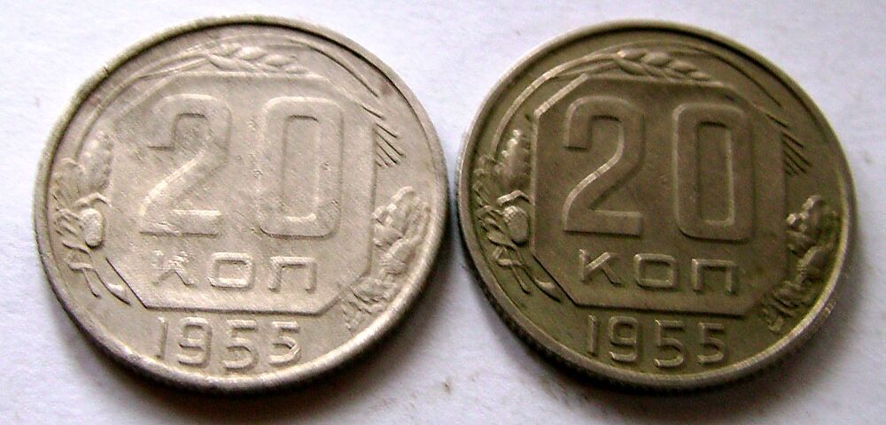

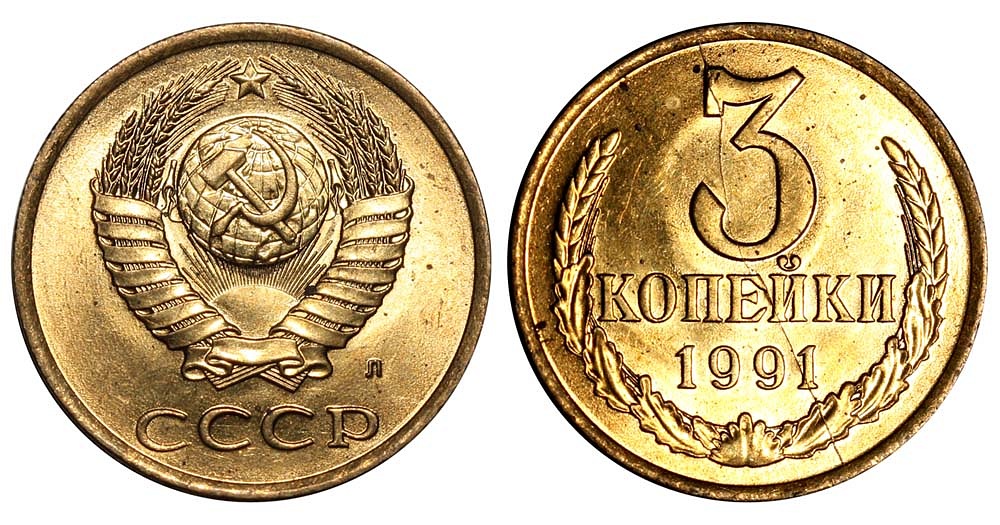

Перепутки.
«Перепутка» по монетной заготовке – один из наиболее редких и оригинальных вариантов технологического брака процесса производства металлических платежных знаков. Получается в результате ошибочного (или преднамеренного) попадания на подачу под удар штемпелей одной монеты заготовки, предназначенной для изготовления другой монеты. Как правило, эта заготовка меньших размеров нежели стандартная (для чеканящегося номинала), но крайне редко встречаются такие «перепутки», которые оказываются отчеканенными на заготовках больших размеров.
/ http://urk97.narod.ru/ekzonumy/proizv_01_14.htm /
Наиболее известная Латвийская "перепутка" - партия 20 сантимовых монет, 1992 года выпуска, которые ошибочно были вычеканены на заготовках из под 10 фининговых монет. Данные монеты отличны от простых диаметром, весом а также являются магнитными.

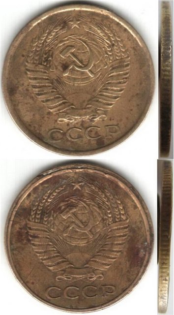

Комментарий к файлу: 3 коп. ссср, на загатовке для 20 коп.
Комментарий к файлу: 20 коп. ссср на загатовке для 3 коп.

Ряд нумизматов склонны считать, что «гербовики» и «оборотки» – не технологический брак, а «произведение» шаловливых ручек (т.е., имеется ввиду преднамеренная установка на чеканочном прессе двух одинаковых штемпелей). Хотя, нельзя исключать и фактор случайности в данном процессе.
/ http://urk97.narod.ru/ekzonumy/proizv_01_15.htm /
Так не считают только те, кто попал на бабки купив эти "ЗАКАЗНЫЕ МОНЕТЫ" :D и те, кто их продаёт, и эксплуатарует интерес к нестандартным монетам. Вся эта хрень в ущерб коллекционерам и настоящей нумизматике !

Aleksandr88 писал(а):
Выкус
Александр.
во это=ДА!!! поздравление с выкусом!
снимаю "шляпу" :shock:

Две копейки похожи на выкус.
Сергей 070.
ИМХО это не какие не выкусы? тем более вы не показали (гурты)? sorry..,.
куплю брак М.Д. перечеканы,передатировки.
СообщениеДобавлено: 08 фев 2011, 10:33
Зарегистрирован: 22 мар 2009, 10:14
Сообщения: 4000
Пункты репутации: 171
Сергей 070, а в 1731 и в 1841 годах монеты вырубали из листа?
откуда там выкус то?
скорее всего, кто то кусочек меди (достаточно дорогой в то время) к себе в норку уволок
конечно, выкусил он этот кусочек, выгрыз, но к браку выкус это не имеет никакого отношения
имхо, тольк моё скромное имхо... Я не знаком с технологией чеканки денег того времени
Ну, не листы, а полосы из которых вырубали заготовки (кружки).
Монеты Сергей 070 к браку вырубки никакого отношения не имеют, может двушка похожа на край листа но вряд ли, скорее всего это рукоблудство с целью воровства металла, изготовления каких-то приспособ в хозяйстве или точили медь для лечебных нужд.
По техноголии чекана есть много статей.
Вот одна из них технологии монетного чекана второй половины XIX века.
Перетаскивать лень, читайте тут http://coins.su/forum/index.php?showtopic=13989

соударение? или двойной удар?

Vopros po monetku CR.
Раскол, трещина штемпеля. Выкрошка???

а у меня есть такой сантим. это какой-то брак или ему по жизни не повезло? :)

Po zhizni, vnutri rzhavejuschij metal, kotorij podnimajet verhneje pokriteje!

Lina!!!Поздравление!!! очень хороший брак м.д. (попадание постороннего предмета) на поле монеты в процессе штамповки.

А, мне кажется, что рукоблудство. Как вариант, сантим был вместо подложки для паяльнка или что-то в этом роде. Кончик паяльника чистили, характерные следы видно выше возле гутра, а вокруг упавшей капельки характерное пятно от канифоли. Как-то так.

Вот муж тоже сказал, что как будто он под температурой пострадал, там еще на гурте как-бы подтек (не фотоаппарата под рукой) а на телефон не получается нормально сфоткать :(

Ребята у простого паяльника температура (нагрева) какая? что-бы оставить (след) ну скажем на (плакированной стали) надо хотя-бы поиметь температуру 1200-1500 градусов? :D

Lina! что-бы тут не было 2-х мнений? сделайте еще фотку (под углом) вашего предмета?
можно и покрупнее,конкретно (выпуклость)? тогда можно конкретнее атрибутировать что=это такое?

Ваша монетка не брак!
Всё намного прозаичней,судя по фото эти 2 сантима испытывали короткое замыкание.От этого появились миниатюрные капли расплавленного металла.(или рядом с монетой произошло короткое замыкание и на поверхности вплавилась капля меди)
Но я могу ошибаться и под медной плакировкой произошло вздутие железа - результат на фото,но эту версию слабо поддерживаю.
Надо ещё фото в качестве.

Виктор! версия имеет место Жить? я тут немного выше ошибся?
1.что-бы оставить "некий след" каплю или выпуклость надо поиметь температуру не менее 2000 градусов (водородная горелка)? на плакированной стали!. ты я думаю это представляеш как спец!!
