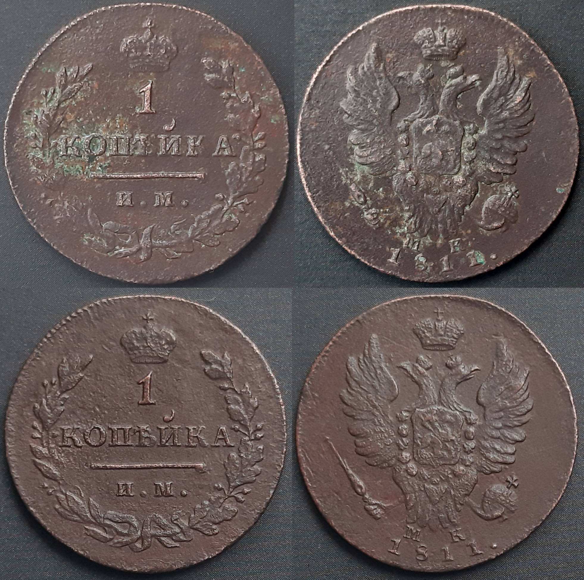

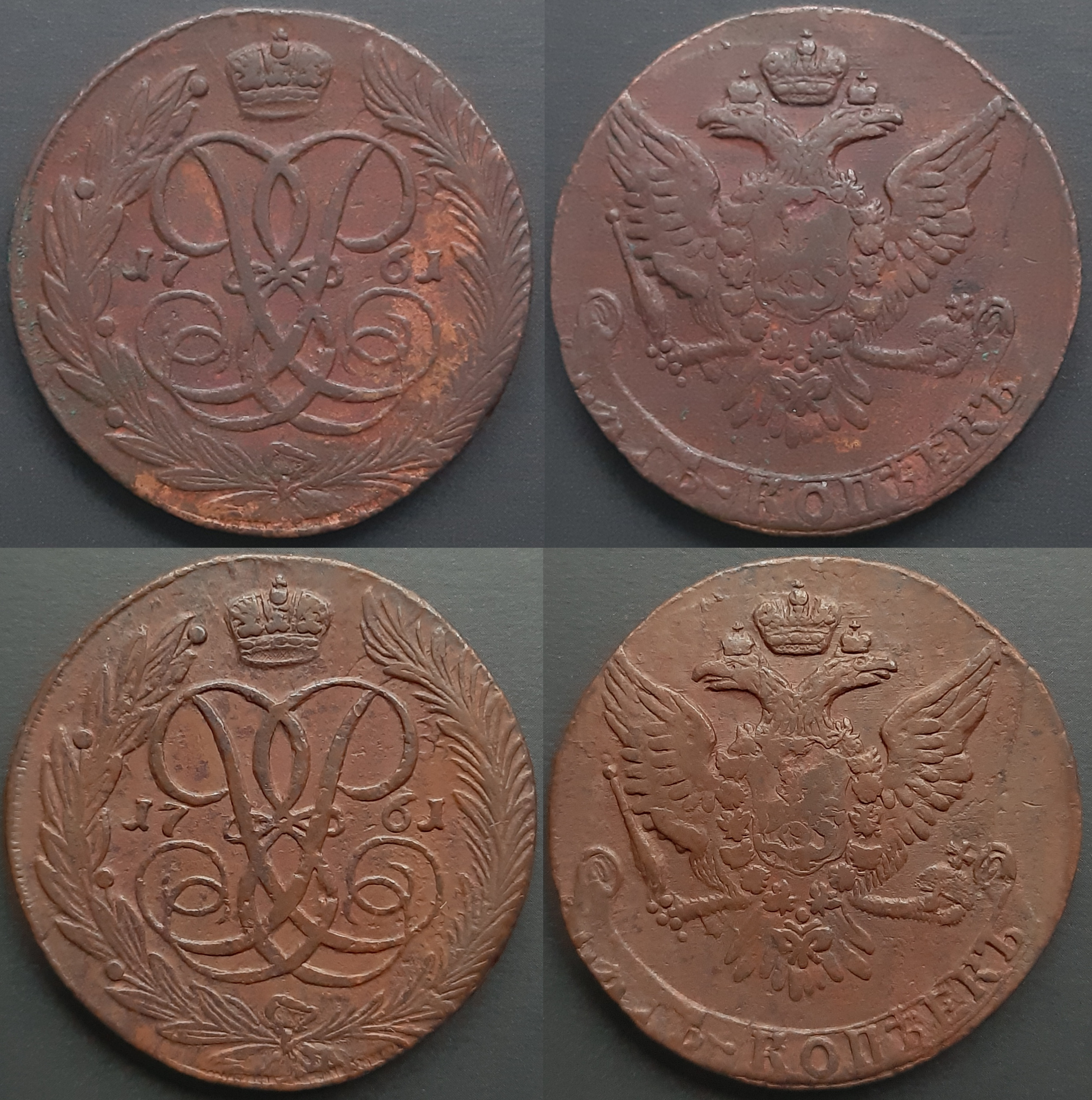

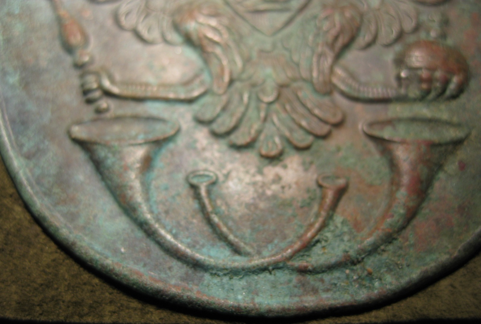

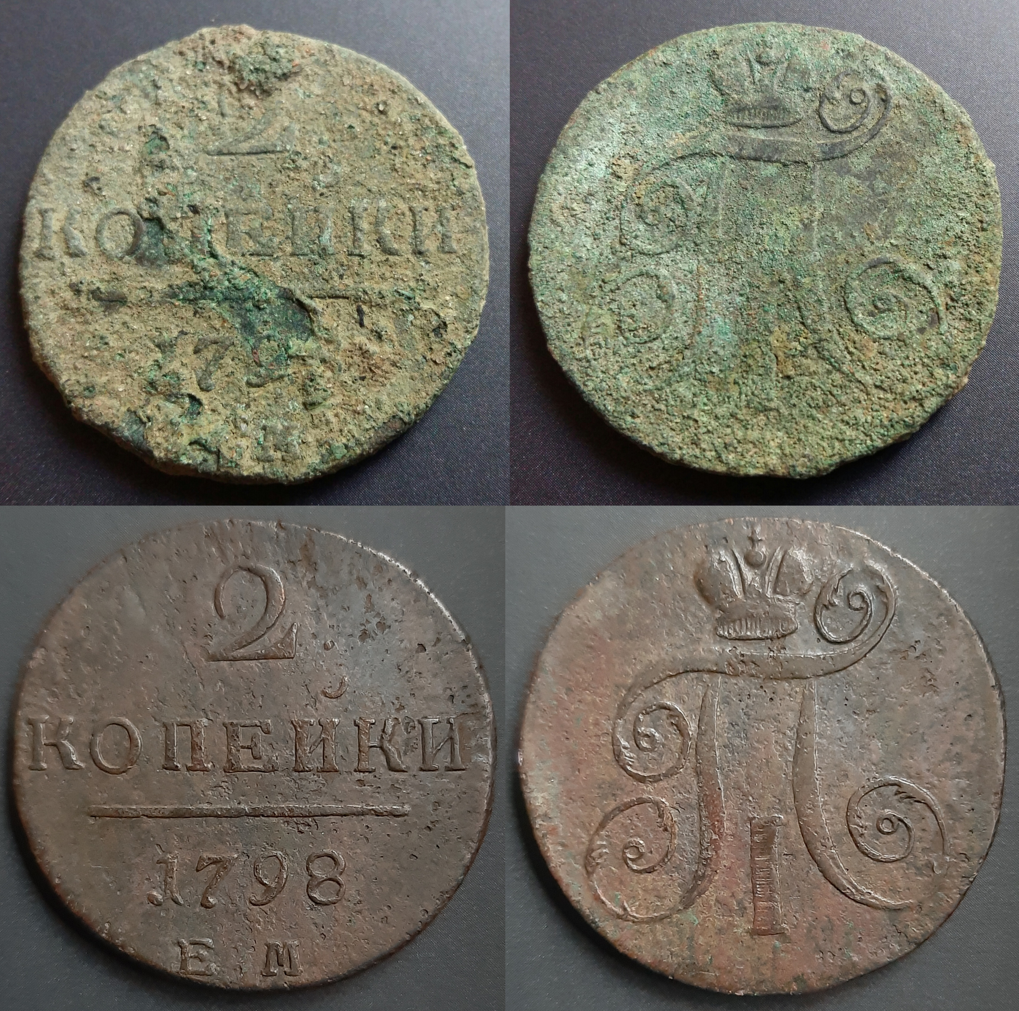

trev писал(а):
предлагаю кидать сюда фото до и после.кто хочет пусть делится методом чистки кто не хочет пусть создает интригу,главное наглядный пример из чего что можно сделать

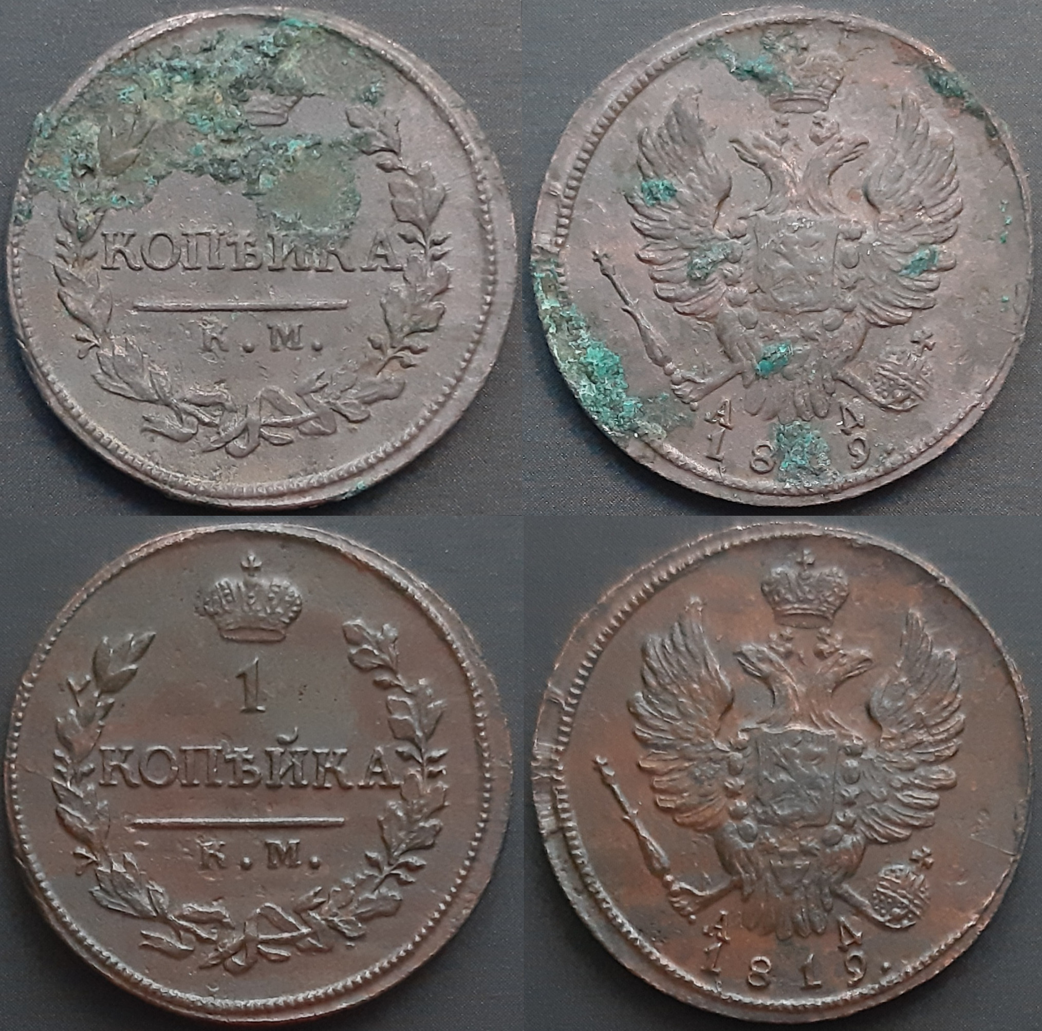

Начем с самого простого!!!
Поверхносная зелень, убирается на раз - два :D
149 dB SPLmax
 Заголовок сообщения: Re: Чистка монет.

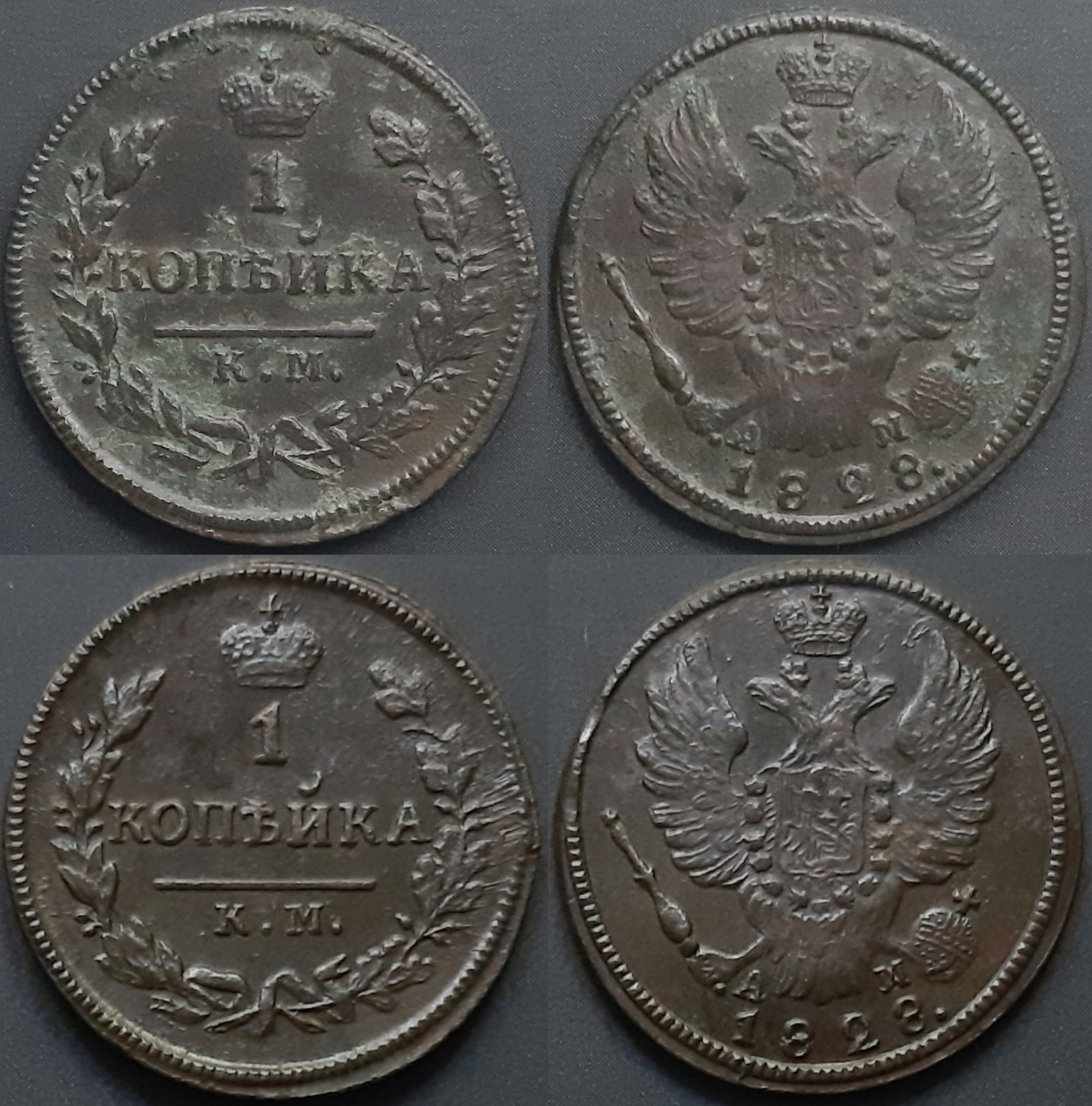

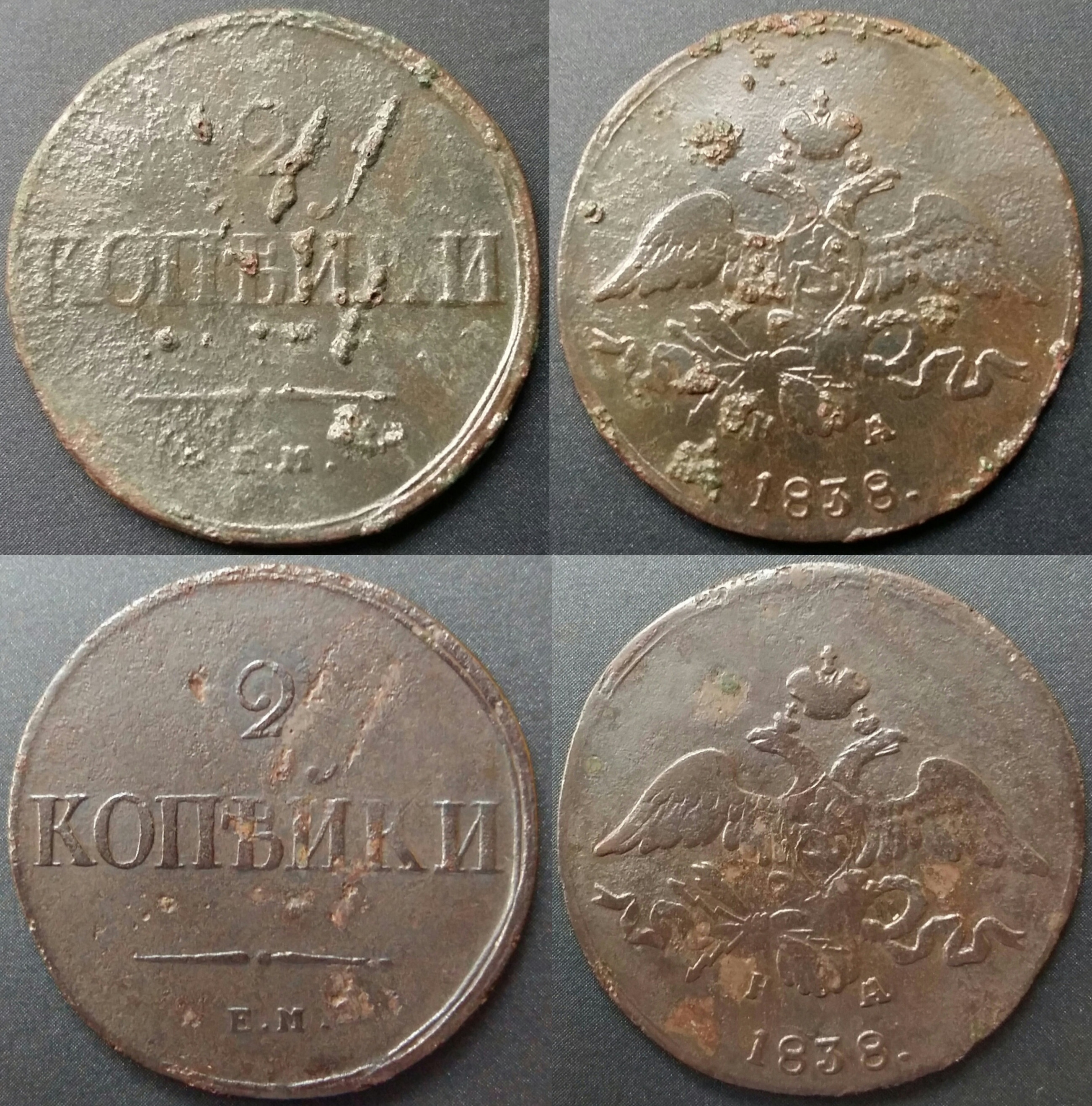

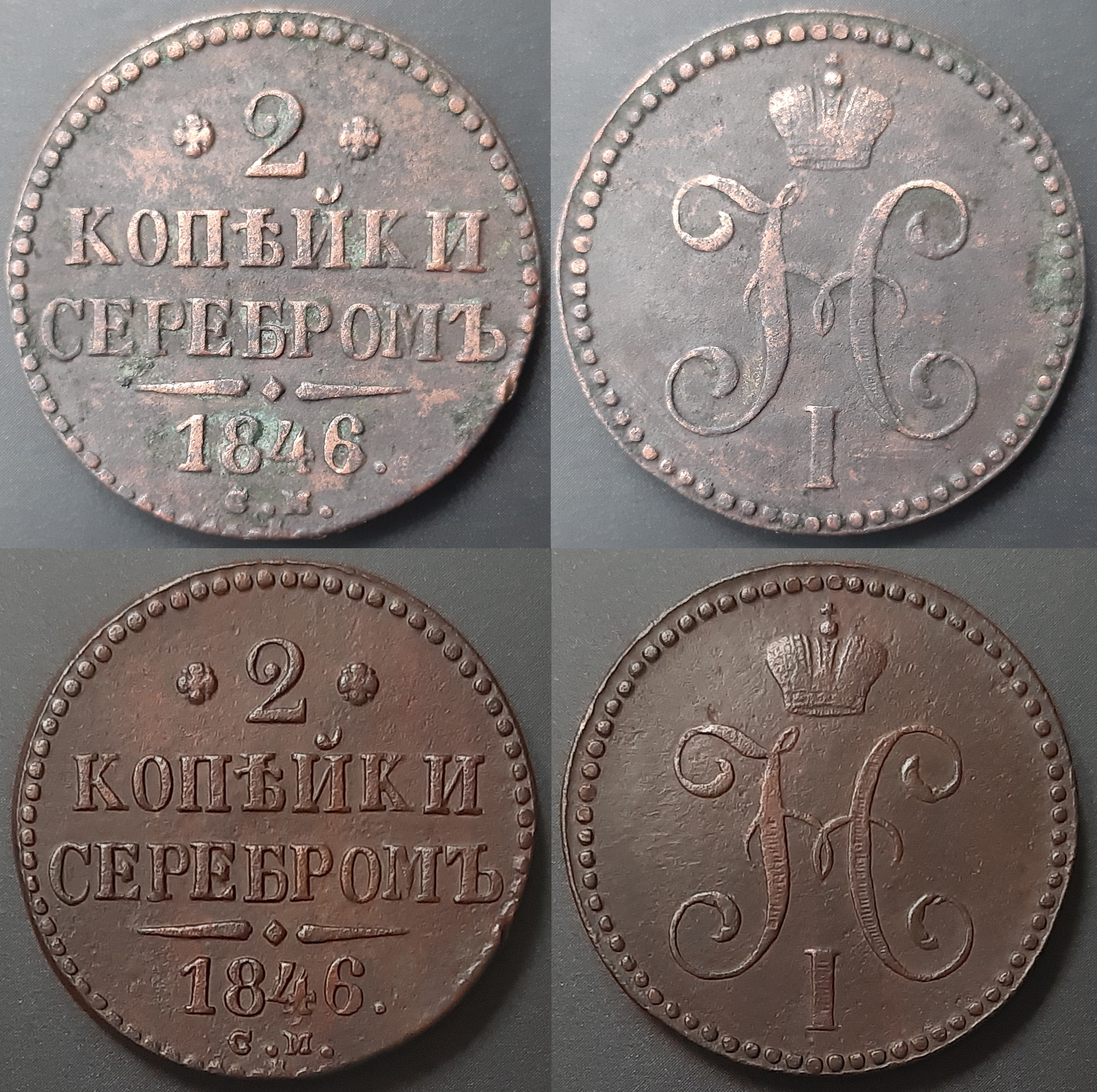

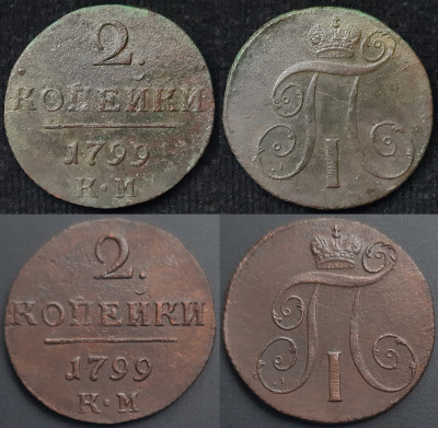

две копейки и копейка шаберная чистка?деньга непонятно чем возможно химия
СообщениеДобавлено: 15 дек 2022, 16:55
Зарегистрирован: 17 мар 2021, 10:19
Сообщения: 755
Откуда: Latvija
Телефон: Samsung A
Пункты репутации: 21
Есче одна монета, как говорится только пыль с дуть :lol:
149 dB SPLmax

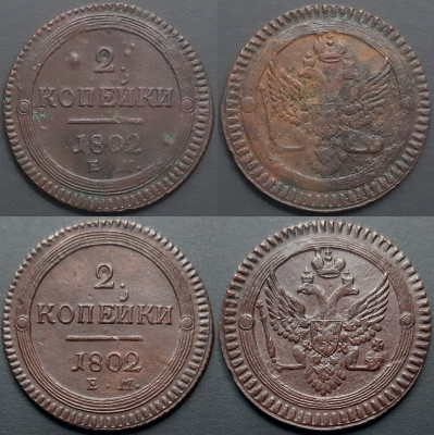

149 dB SPLmax
СообщениеДобавлено: 15 дек 2022, 17:02
Сообщения: 755
Откуда: Latvija
Телефон: Samsung A
Химия для чистки не использовалась.

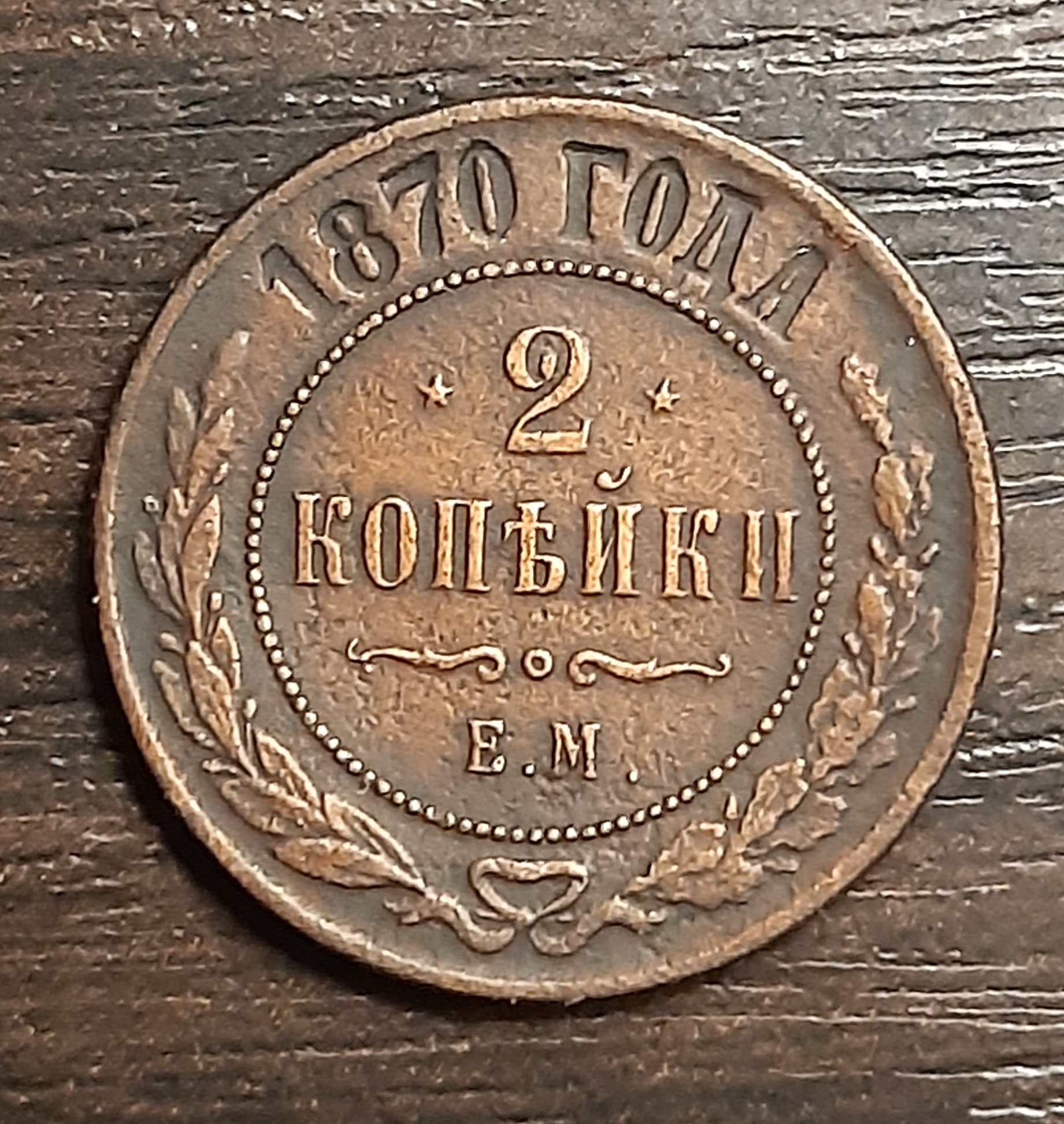

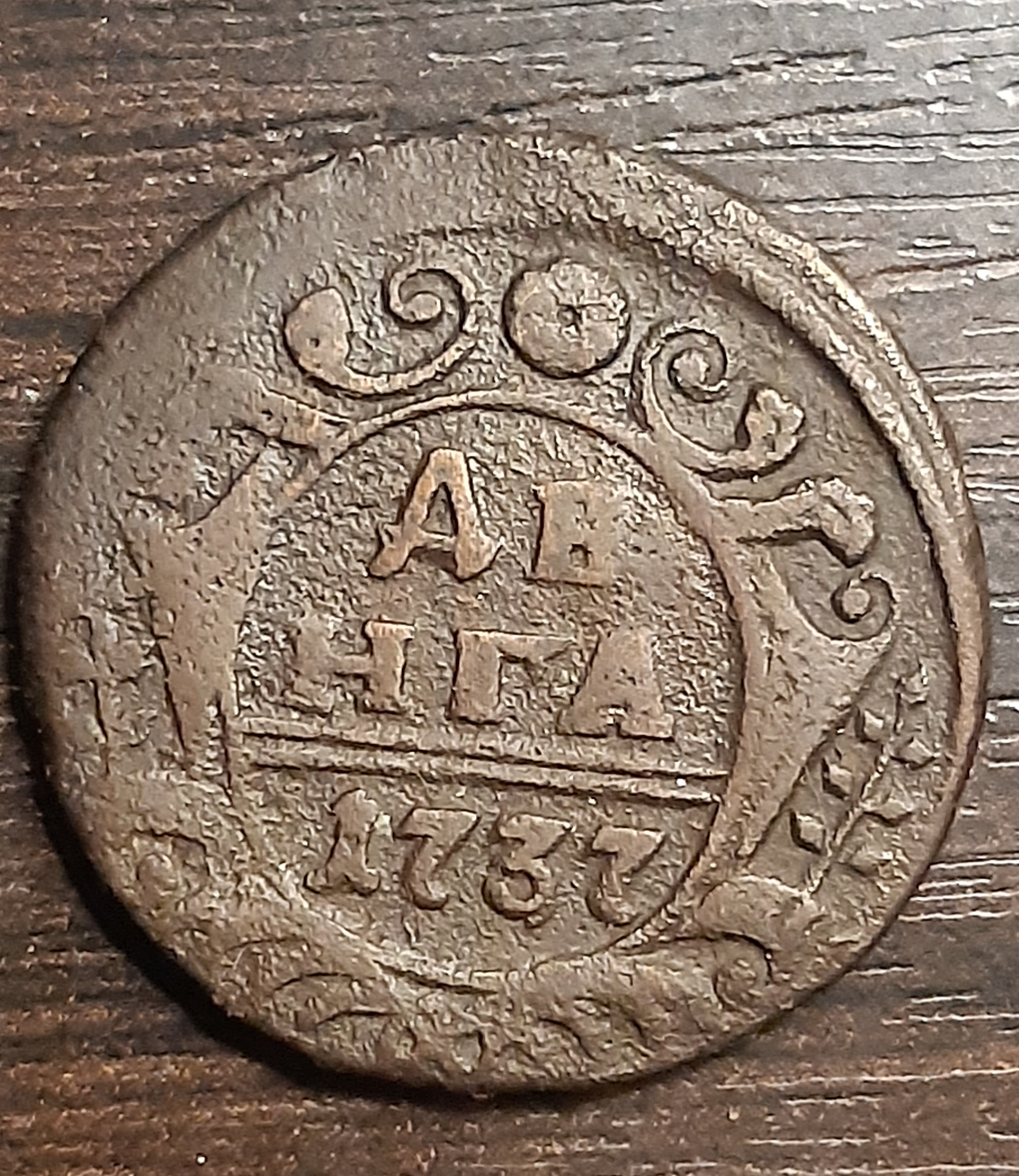

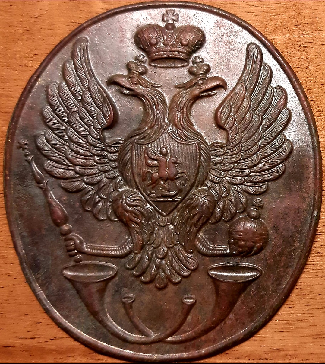

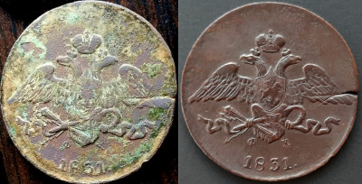

zlatnik писал(а):
Смысл выставлять монеты в хорошей сохранности? Ставьте какалы и что получилось из него вытащить.
О какие люди!!!
Ну какалы так какалы :lol:
Начнем с этого :lol:
149 dB SPLmax

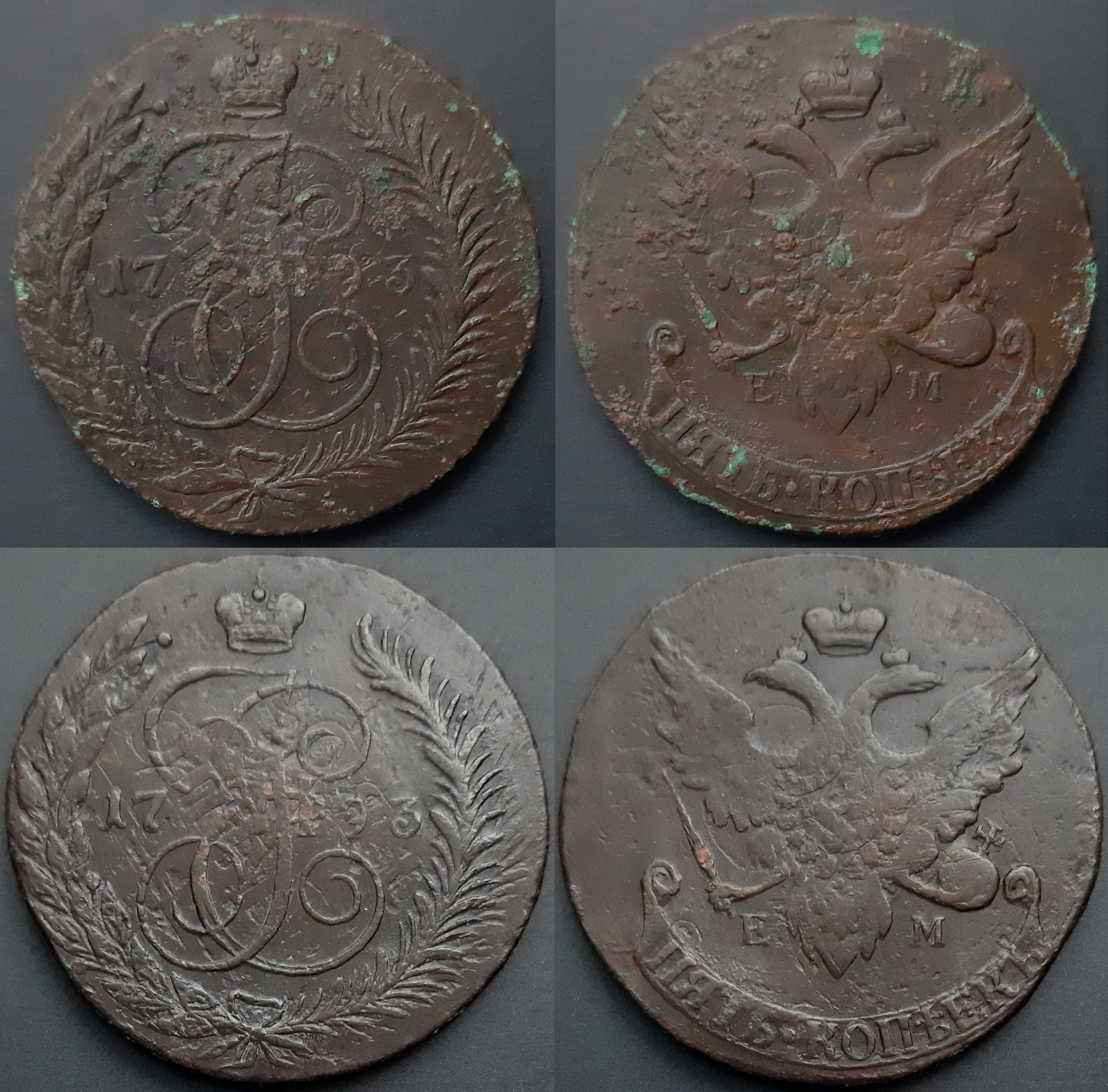

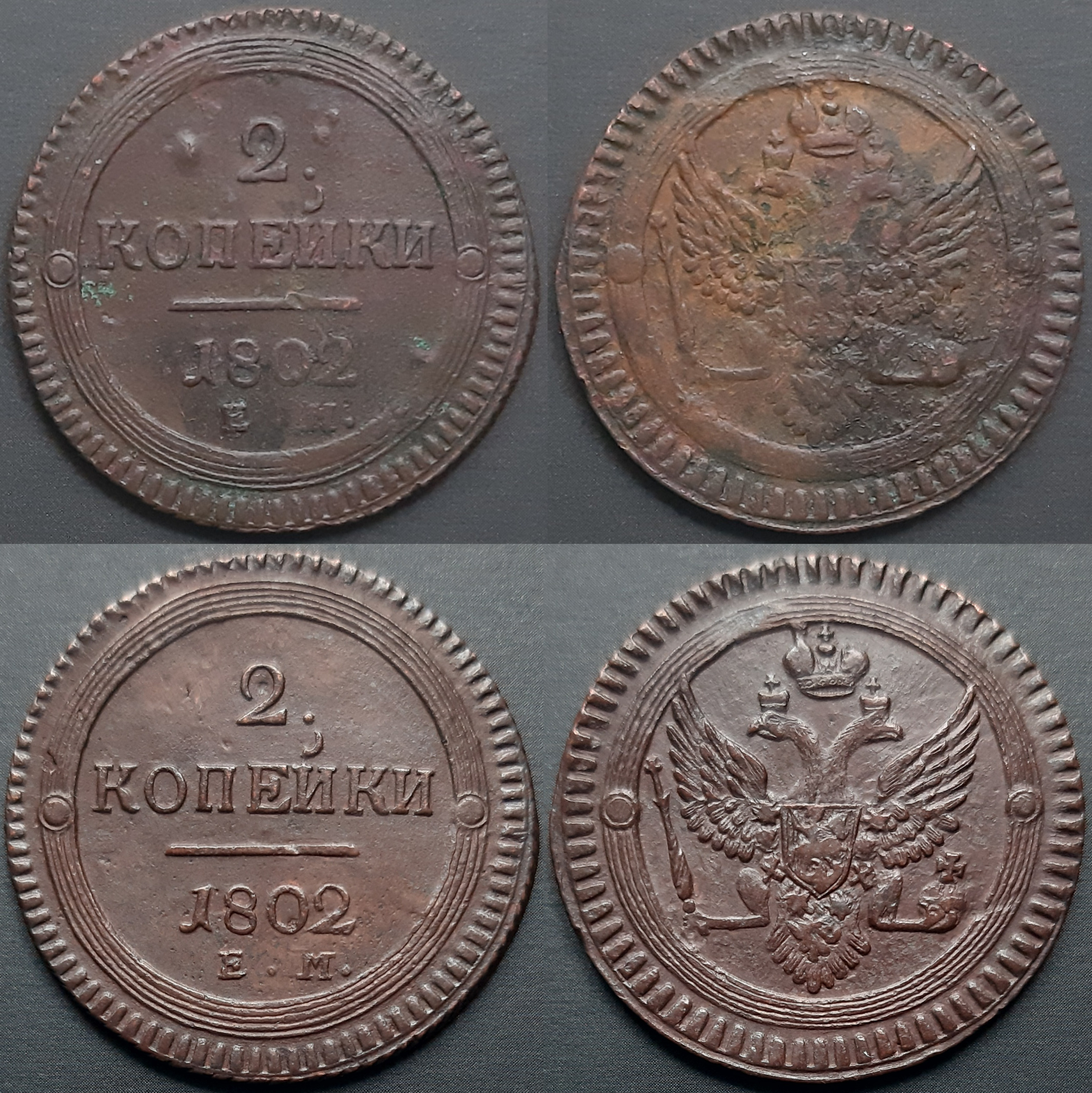

Что было веселее есче одну :wink:
149 dB SPLmax

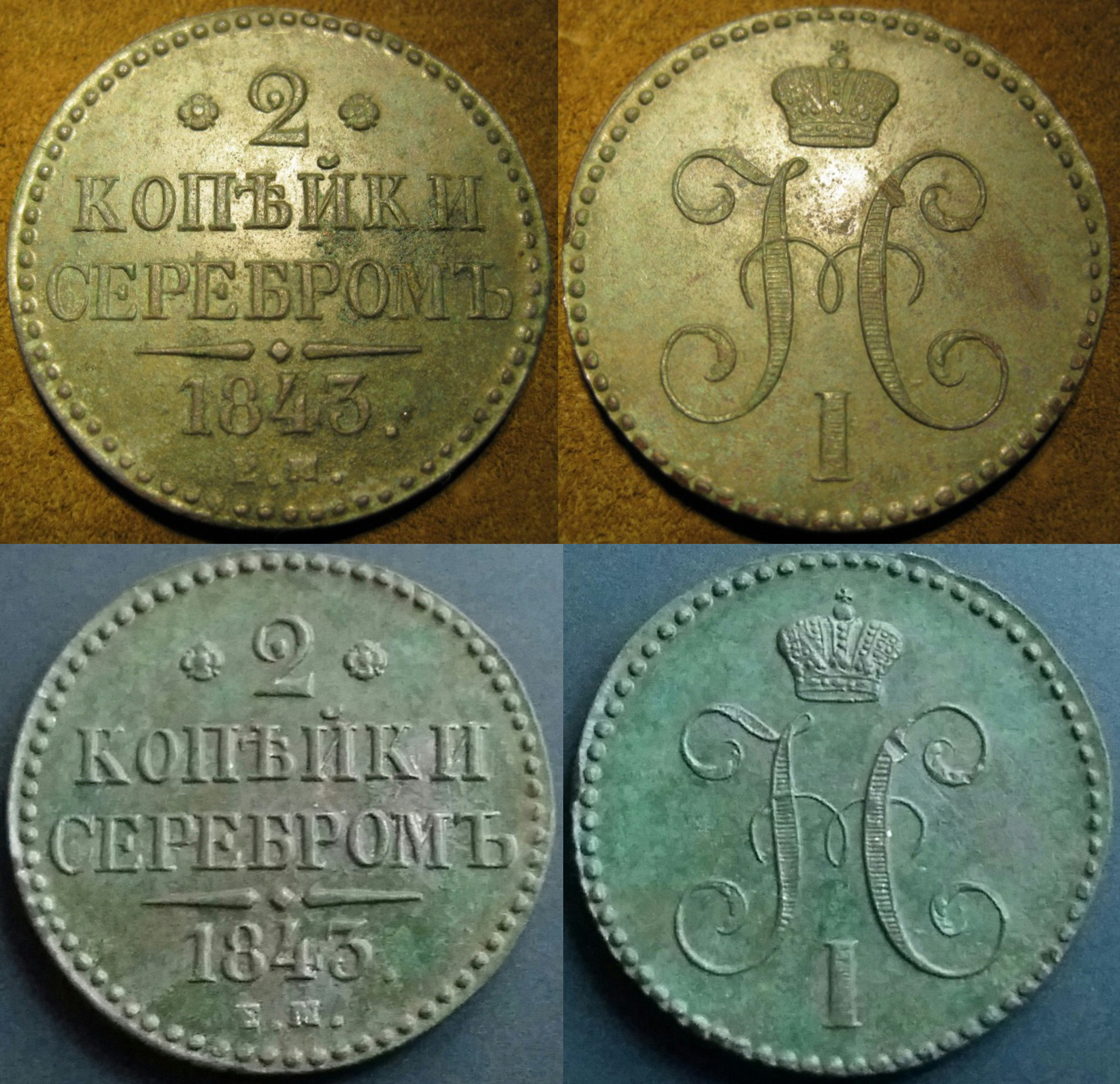

Пыль смахнул.
149 dB SPLmax
Все прекрасно Уважаемый!!!
Я вот только одно не могу понять!!! Не ужели нет возможности делать качественное фото? И уж если клеить фото, то клеить одинаково обрезанные фото.
149 dB SPLmax

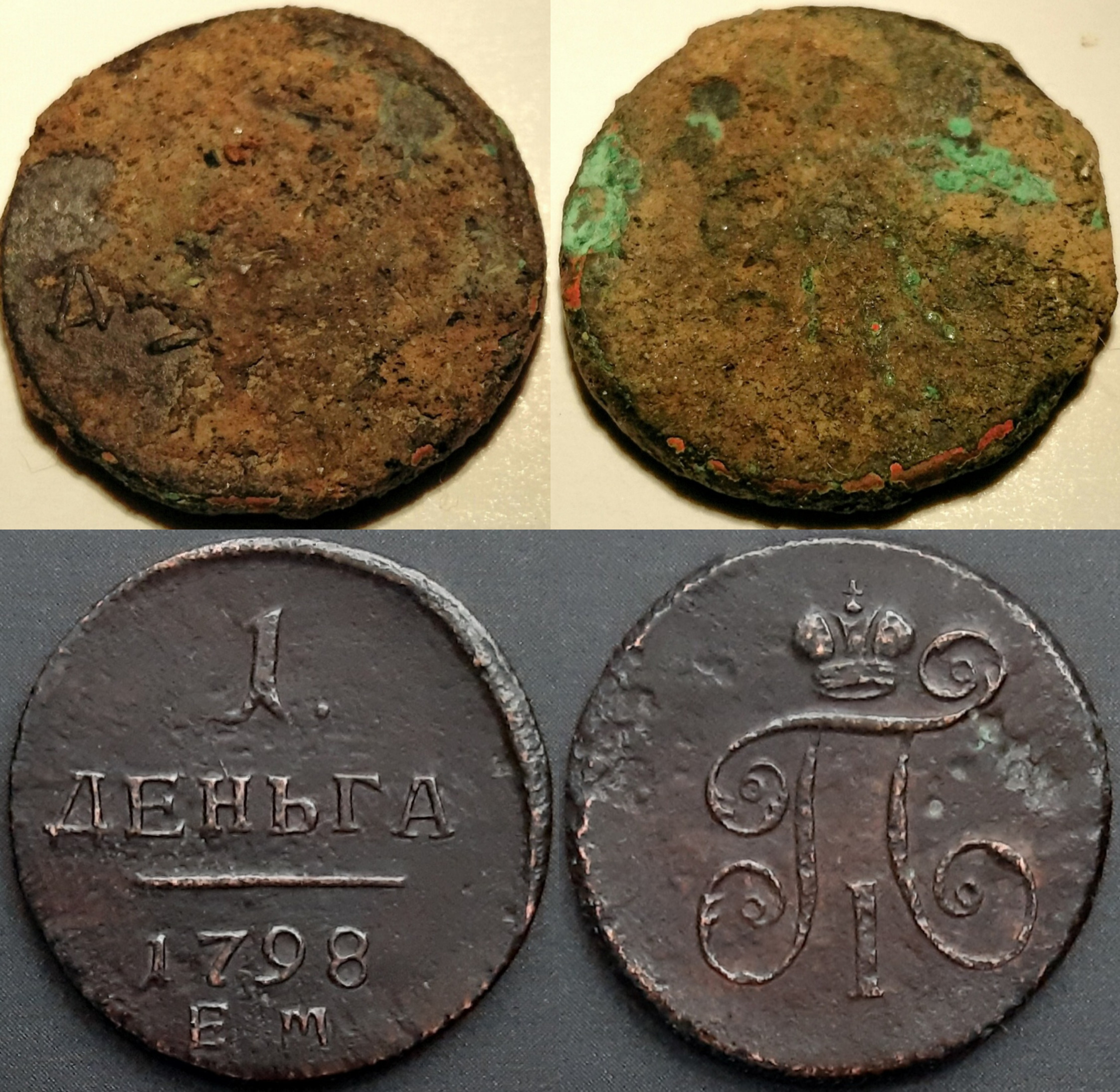

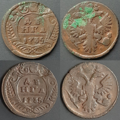

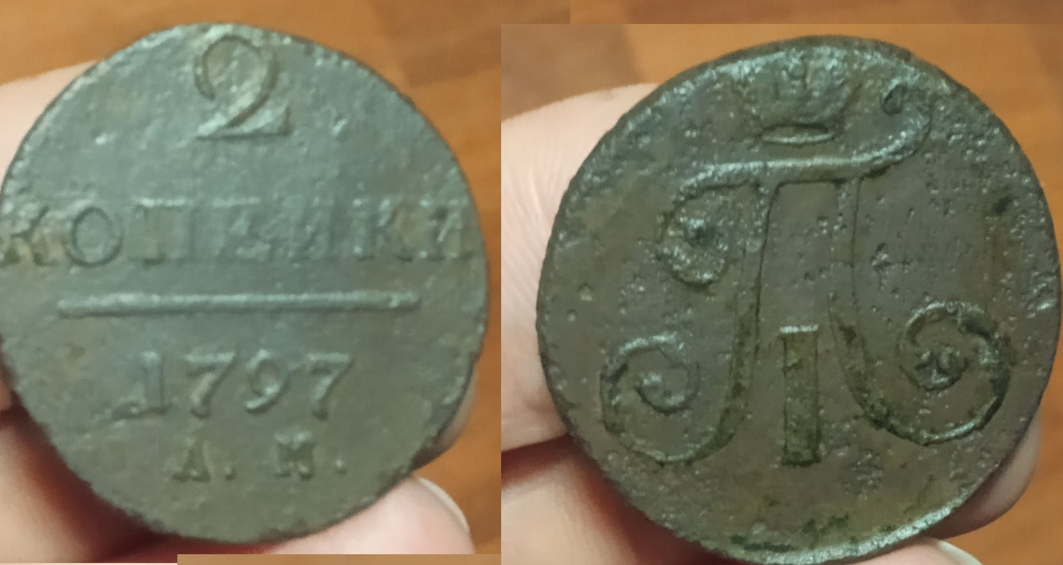

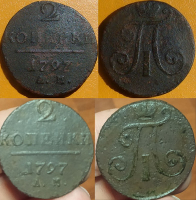

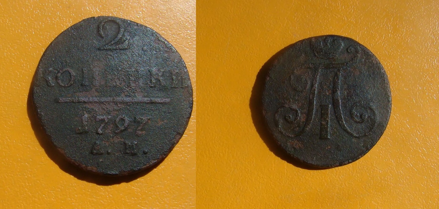

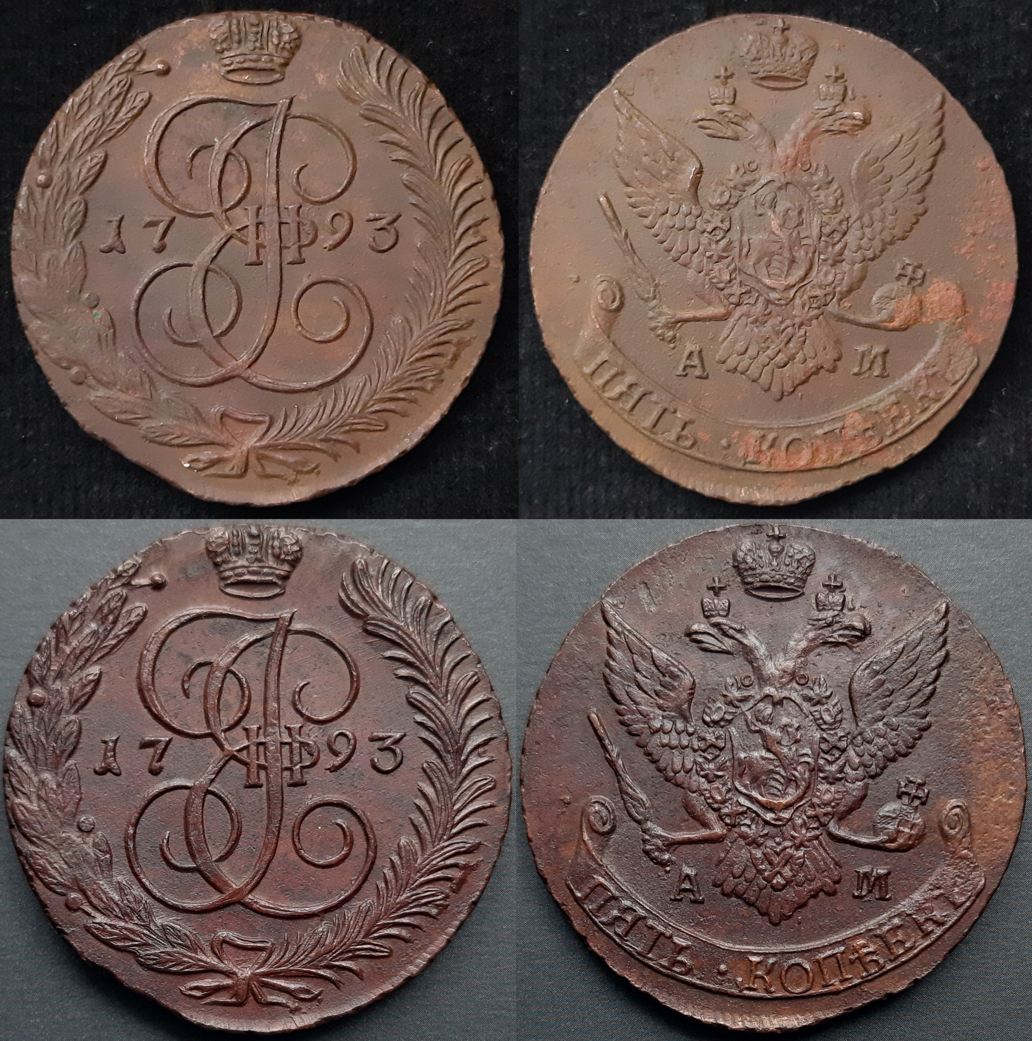

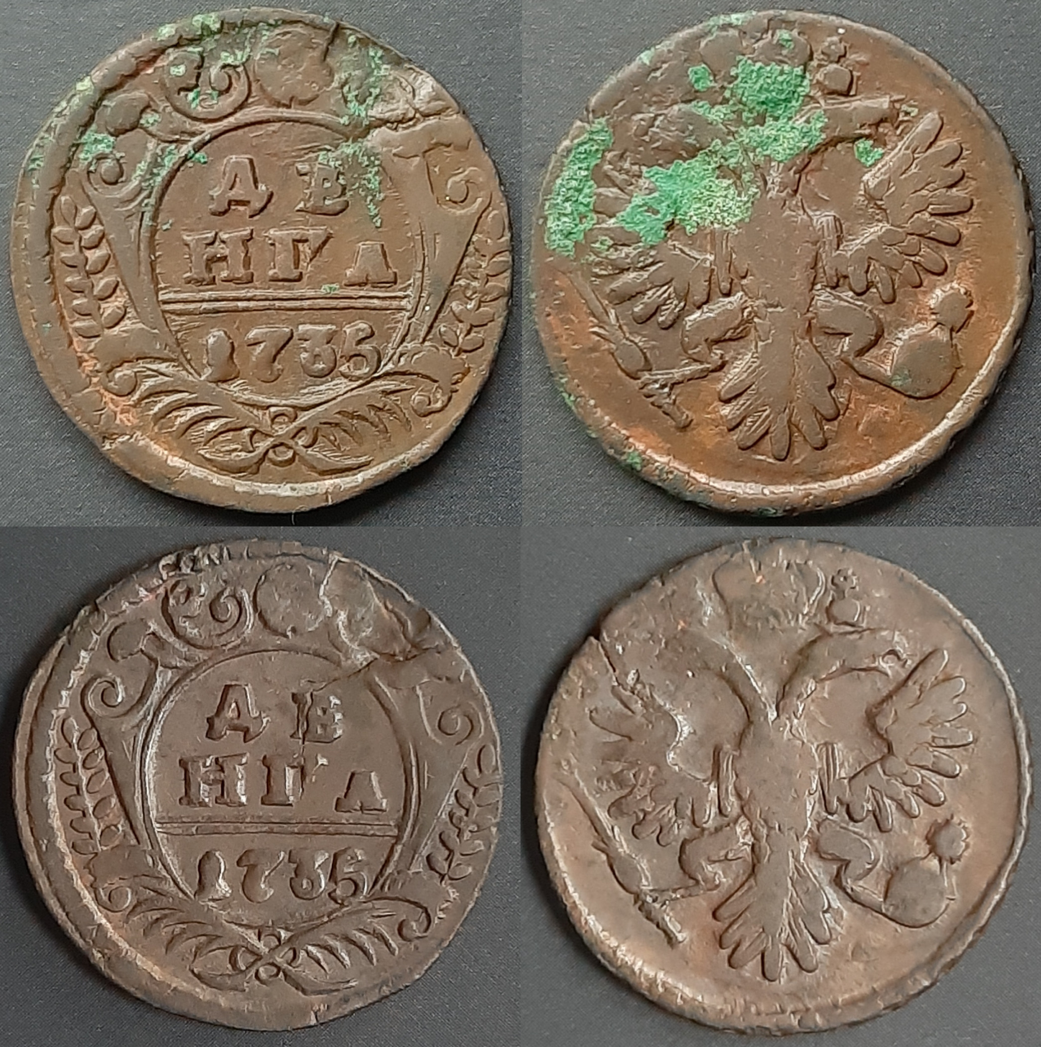

Da, interestno, no eto poka shtob poxvastatsa ili reklamu delat (kto chistkoi zanemajetsa).
Esli lozhite foto, napishite sposob chistki i tozhe dobavte esli patiniravali monetu posle chistki, esli da - tak kakoi sposob. Bez etoi info foto tolko posmotret, a ne dlia vibora/vozmozhnosti chistki uznat.
Dvushku 1797 ja bi ne chistil. Krasivaja patina. Tolko griaz sniat nado bilo. 1793 tozhe. No koneshno shto komu, mne to istorija nravitsa. Opastnix oksidov netu. A patinu vsegda sniat uspejesh.
Denga krasivaja poluchilas, ubrani opastnije oksidi. Interestno chem chishchena.
Shto po foto. Tak est kak est, glavnoe opitam podelitsa. Ne vsegda delajesh otchioti i foto kachestvenije delajesh pered chistkoi. Glavnoe vidit shto mozhno poluchit s pomoshchju odnoi ili drugoi chistki.

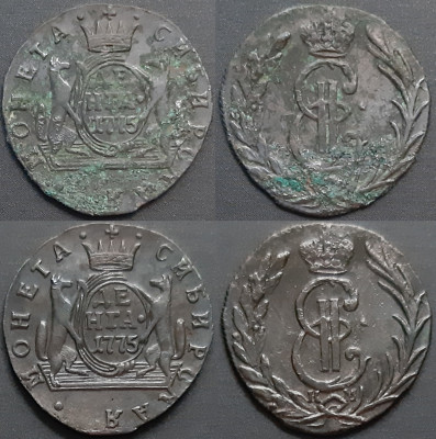

СообщениеДобавлено: 16 дек 2022, 17:02
Сообщения: 755
Откуда: Latvija
Телефон: Samsung A

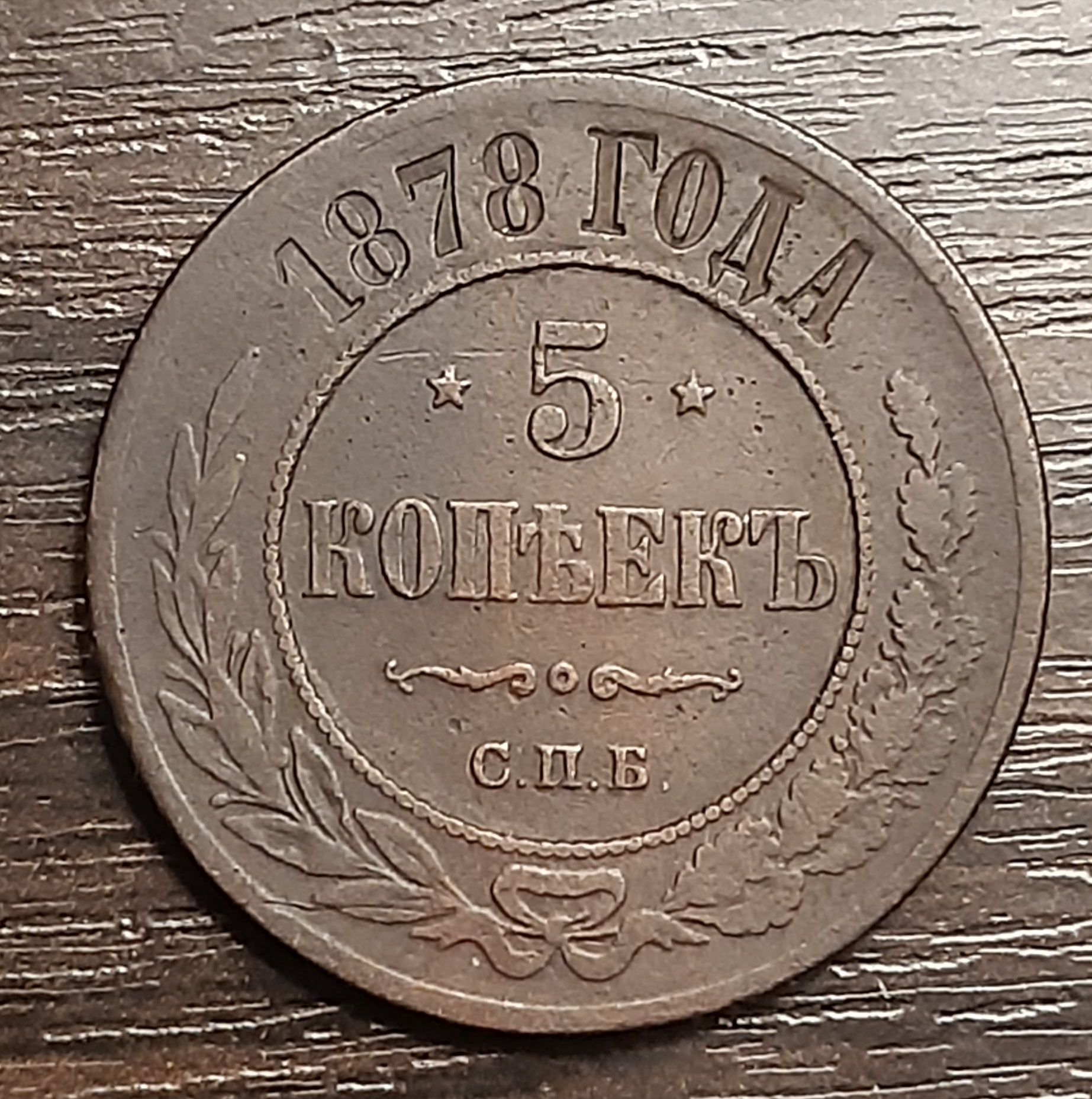

Продолжим спорта ради. :D

trev писал(а):
медяшки с полей.метод варварский
В полне даже прилично, исходя из стоимости этих монет, чистить их можно как угодно и чем угодно.
Подкину есче монетку, делал товарищу.
Не сложная, но повозится пришлось.
149 dB SPLmax

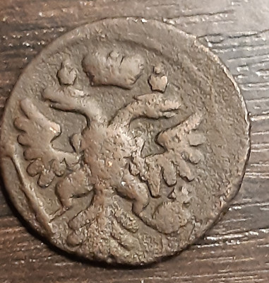

Есче одна монета без чистки, легкий марафет, помыли,побрили, спать уложили :lol:

А тут немного пришлось поработать, но в целом все в разумных пределах.

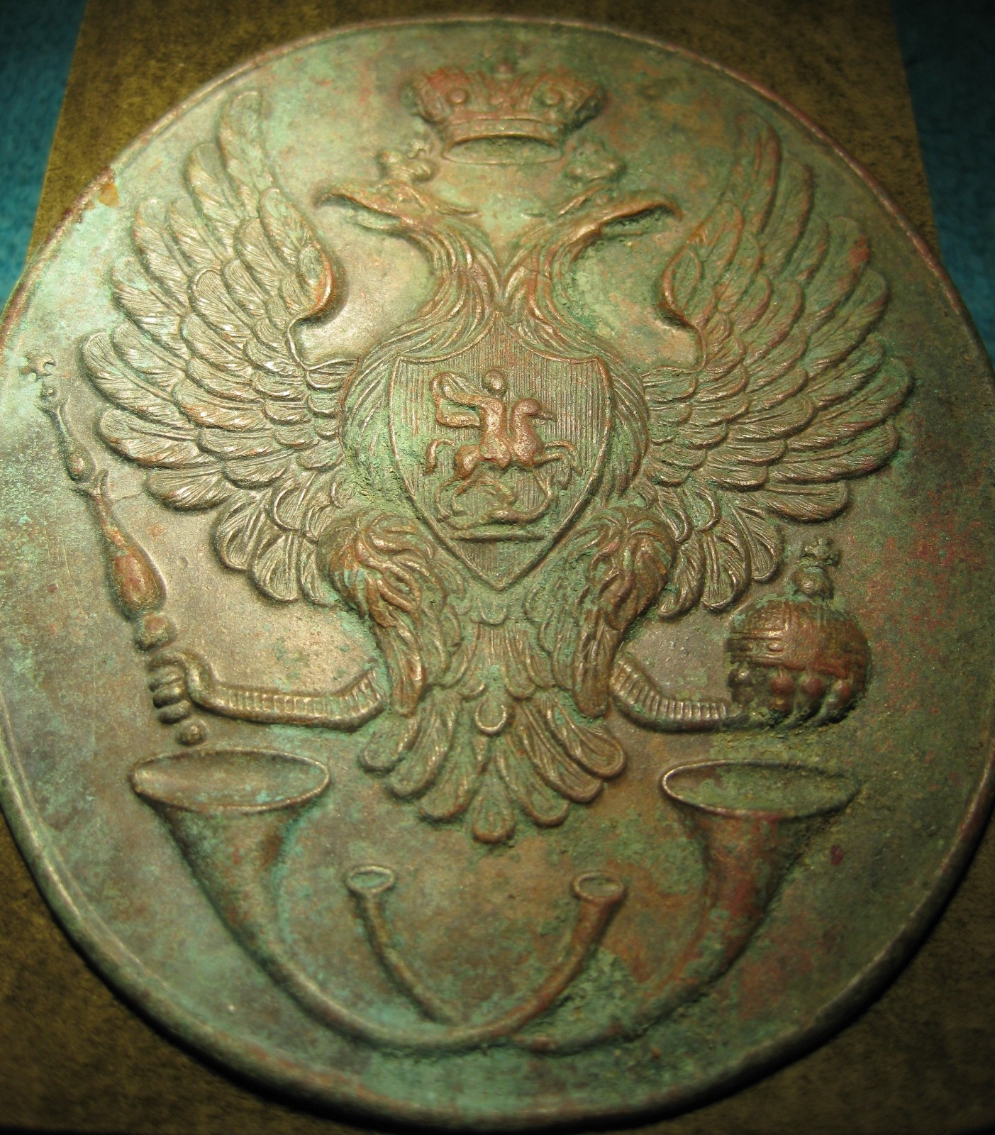

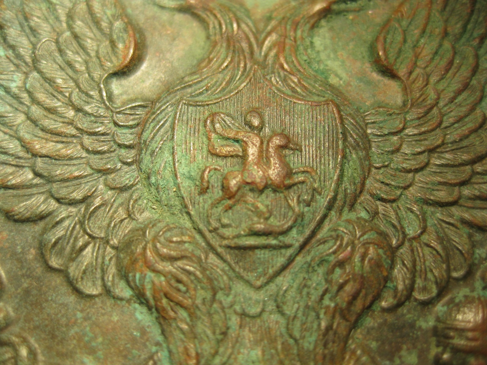

Один из редких случаев, когда на монете удалось сохранить родной малахит. Цвет не однородный, но все же!!!
Фото до не сохранилось, криминала не было.

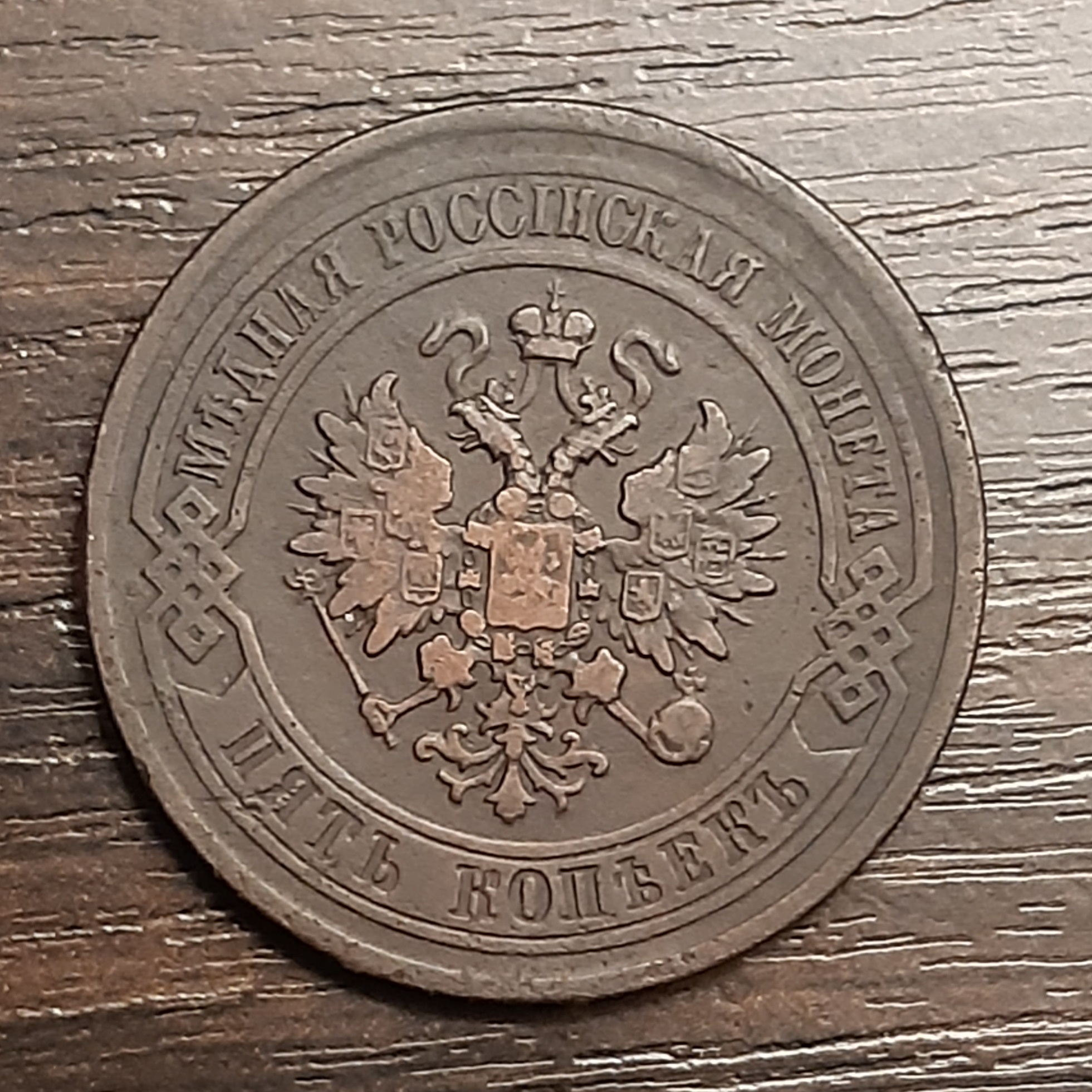

Ну что !!!
В то время пока монеты у коллег чистятся!!!
Покажу есче один пример более гуманный, материал конечно изначально "труп" но это не важно, речь о другом.
Итак :
1.Чистка монеты
2. При необходимости патенирование
3. Сушка, обезжиривание "ацетон"
4. "Лечение" нейтрализация бронзовой болезни в растворе БТА сутки-двое.
5. Сушка монеты
6. Консервация Сosmoloid H80 (обязательно)
Если у кого то возникает вопрос зачем все это???
Смотрим начало темы, действуем по накатаной схеме
Трилон Б, Нашатырь, Лимонка, Электролиз и так далее!!! И всем будет хорошо.

Как говорится компаньона нет :lol: побеседую с сабой,

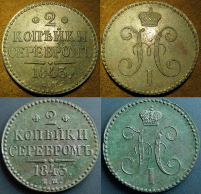

Подкину есче одну работу, делал товарищу. Монета прошла весь спектр процедур, так как присутствовала бронзовая болезнь.
То что получилось можно увидеть на фото.

Есче одну монету делал товарищу, очень не простая монета!!! Сложность в том что много перечиканов, и нет закономерности в рельефе.
Плюс сплошная бронзовая болезнь, плюс не частая!!!
Тоже прошла полный спектр услуг :D
Удалось найти фото до, качество не очень, но как есть!

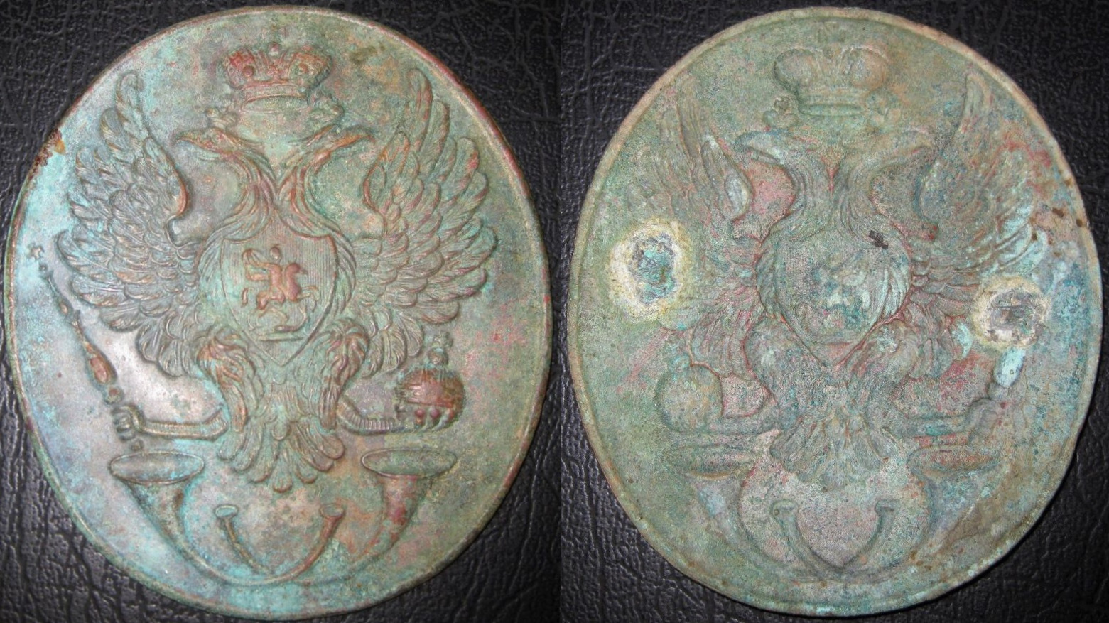

Удалось найти в архивах общее фото до чистки.

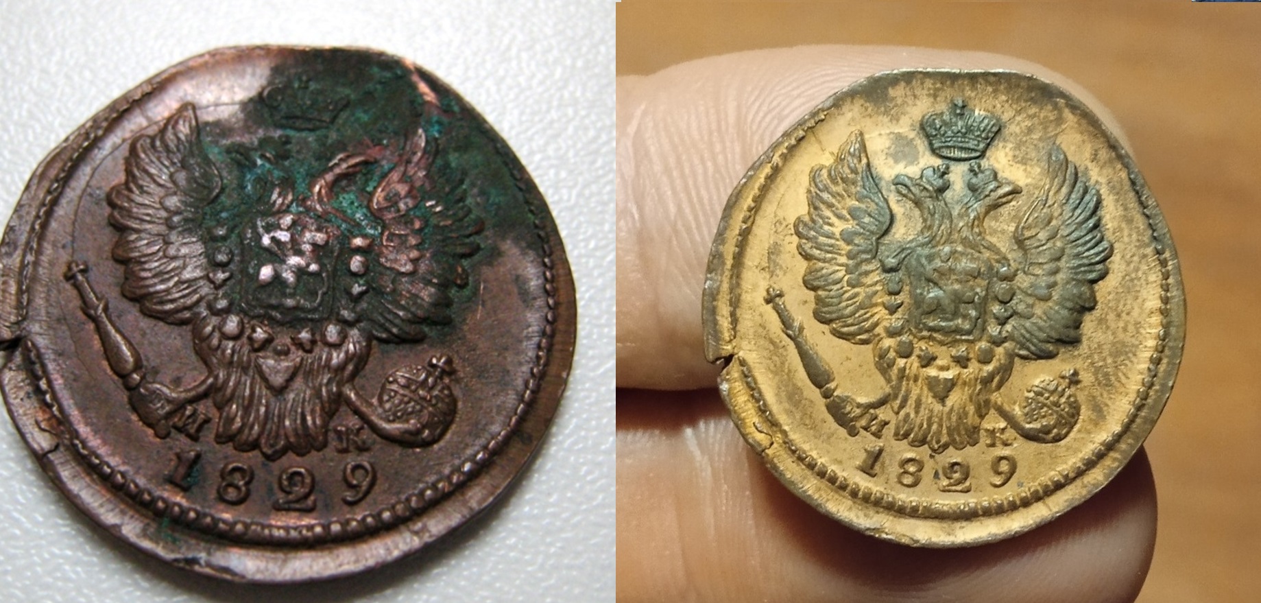

Mne interestno kak rovnuju patinu polucajete ?
Ровномерная получается не всегда, бывает светлее,темнее, все зависит от желания.
Лично меня это не смущает. Покажу пример
Комментарий к файлу: На данной монете присутствует родная патина, после чистки она местами светлее местами темнее. Можно конечно ее сделать одинаковой, но монета тогда будет достаточно темная. Дело вкуса!!!
Комментарий к файлу: Тут тоже самое, монета была чищена хз чем!!! Рыжие пятна бронзовая болезнь, оккуратно делается коррекция чтобы не высыпалось все, и дальше по схеме.

Весь материал разный, в принципе получить все одного цвета не реально!!! Когда монета лысая, можно получить любой цвет от светло коричневого до черного. Когда поле куприт цвет от коричневого до черного.
Комментарий к файлу: Вот хороший пример, монета без патины и не больная, поле сплошной куприт, и цвет получается ровный.
