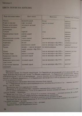

В Германии защитное обмундирование было установлено в 1910 AD (Kabinetts-Orders 23 Febr. und 18 März), причём покрой мундиров в различных частях был неодинаков, a цвета их были приняты:
* серовато-зеленый (graugrün) — для пеших и конных егерей, кроме баварских, для стрелков и пулемётных отделений
* серый (feldgrau) — для всех прочих
Покрои мундира:
* в пехоте, артиллерии, y пионеров, егерей etc. — однобортный, с широкой спинкой, с отложным воротником
* y драгун, кирасир и конных егерей — также однобортный, но со стоячим воротником
* y улан и гусар — соответвенно уланки и венгерки, но последние с шнурами также серого цвета
* y баварских улан и шевальеров — уланки, но с отложными воротниками
В общем, за исключением воротников, покрой напоминал обмундирование мирного времени, но:
* кроме задних карманов, спереди юбки везде имелись еще прорезные косые карманы с клапанами
* фасон обшлагов, петлицы на них и на воротниках были оставлены мирного времени
* погоны серые с выпушками и шифровкой, причем y улан в виде эполет, a y гусар — в виде плоских широких снуров
Части войск различались цветом выпушек:
* по борту и на задних карманах они были y всех такие же, как в мирное время, кроме егерей (зелёные) и пулемётных отделений (чёрные)
* на воротнике — по цвету воротника (кроме егерей и пулемётных отделений)
* на обшлагах (или клапан на них) в пехоте — корпусные цвета, в кавалерии, артиллерии и проч. — по цвету обшлагов
* на погонах: в пехоте, y драгун и улан — полковые цвета (у гусар снуры плетёные из нитей по цвету венгерки и прибора мирного времени), y кирасир — двойные, внутренняя — белая, наружная — полкового цвета etc.
Шаровары:
* в пеших частях — длинные с выпушкой
* в конных — короткие без выпушки, все по цвету мундира
Головные уборы, как в мирное время, но в чехлах из зеленой (с бурокрасными нитями) лёгкой материи.
Бивачным головным убором служила фуражка — мягкая без козырька y нижних чинов и с козырьком и наружным ремнём y офицеров; цвет тульи везде защитный, a околыш и выпушки, как в мирное время, кроме егерей (зелёные), пулемётных отделений (чёрные), кирасир (выпушка на тулье белая) и гусар (в некоторых полках верхняя выпушка околыша двойная: верхняя — по цвету шлыка, нижняя — по цвету снуров).
Обувь y всех — сапоги из жёлтой кожи.
Пуговицы — тёмно-бронзовые (вместо позолоченных) или мельхиоровые (вместо посеребренных), y всех с короной.

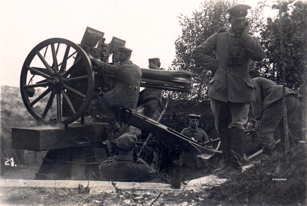

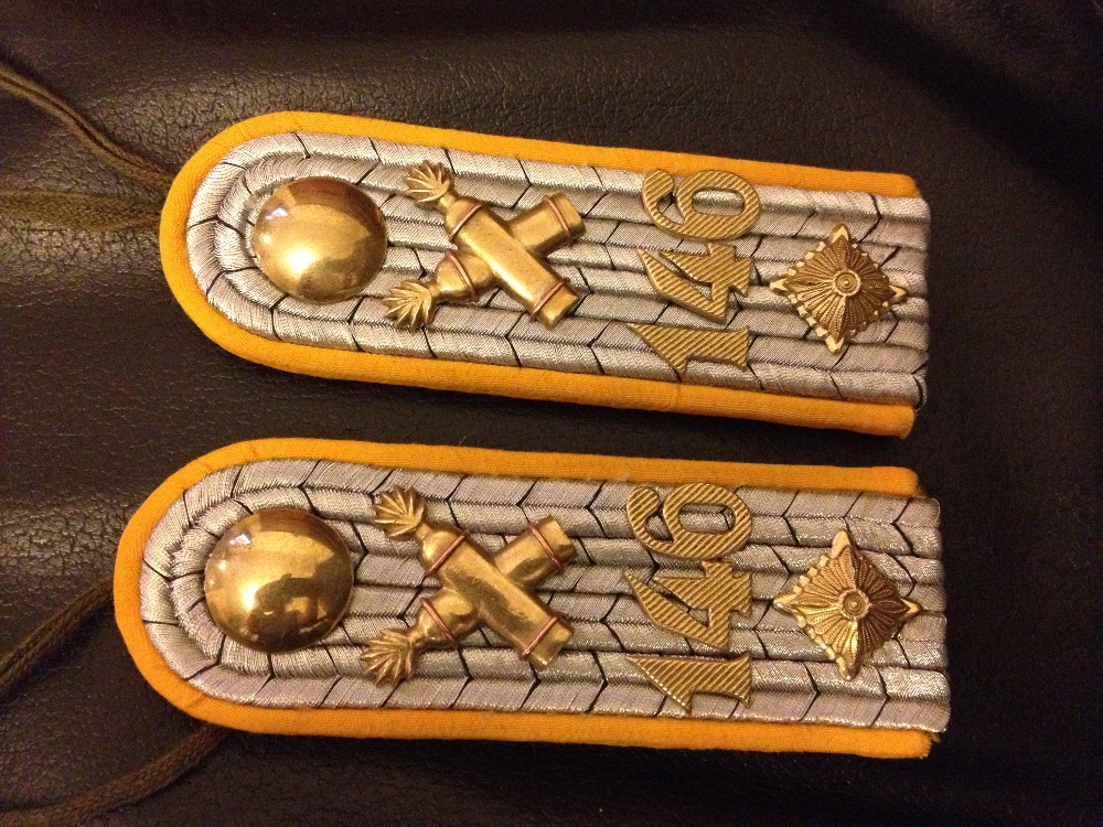

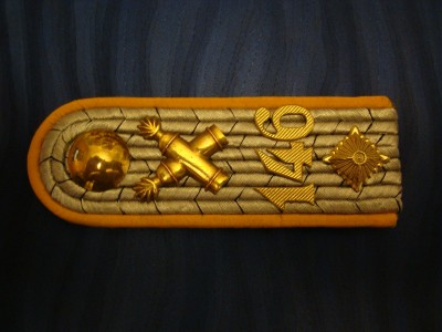

Combat писал(а):
Вопрос к знатокам! В то время была захвачена немецкая батарея! Какая все таки 114 или 146?
Есть версия, что 114 - это номер батареи-цели на российском планшете (все засечённые батареи противника были для удобства пронумерованы, как и прочие цели). А на этих огневых позициях была захвачена матчасть Fußartillerie Batterie 146 - 4 шт вероятно 9-cm Kanone 73 или 9-cm Kanone 73/88.
http://www.lovettartillery.com/9cm._C_1873_Kanone.html
 Заголовок сообщения: Re: Ziemassvētku kaujas
СообщениеДобавлено: 10 дек 2013, 10:16
Модератор
Модератор
Сообщения: 13645

1201 писал(а):
Пушки такие?
Veni, vidi, vici!

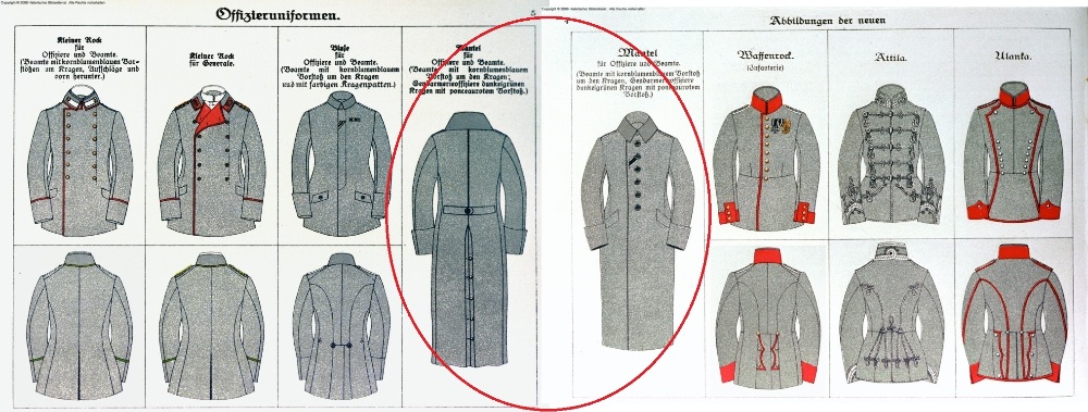

Цветовая гамма, эволюция мундира и человеческие качества германской армии!

Combat писал(а):
1201 писал(а):
Пушки такие?
Нет, на фото 15-cm s.F.H. 13

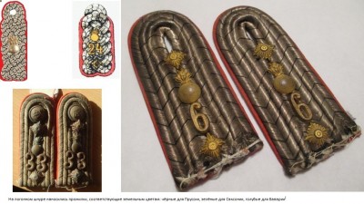

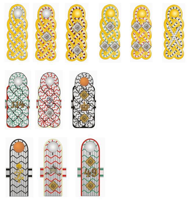

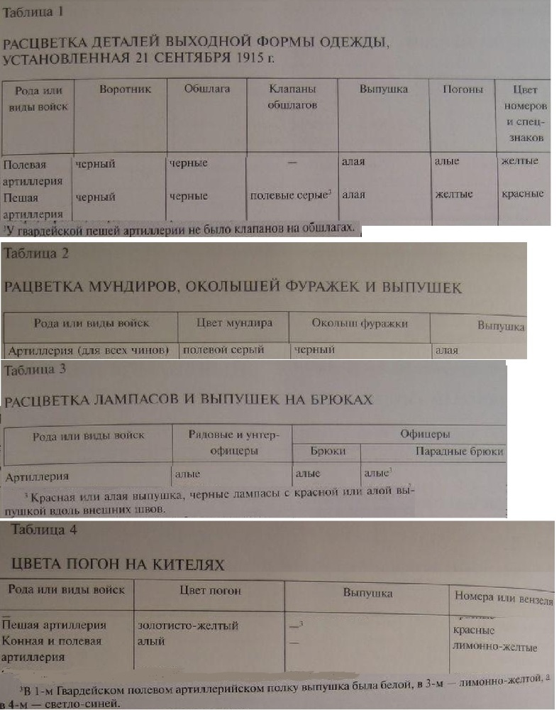

Combat писал(а):

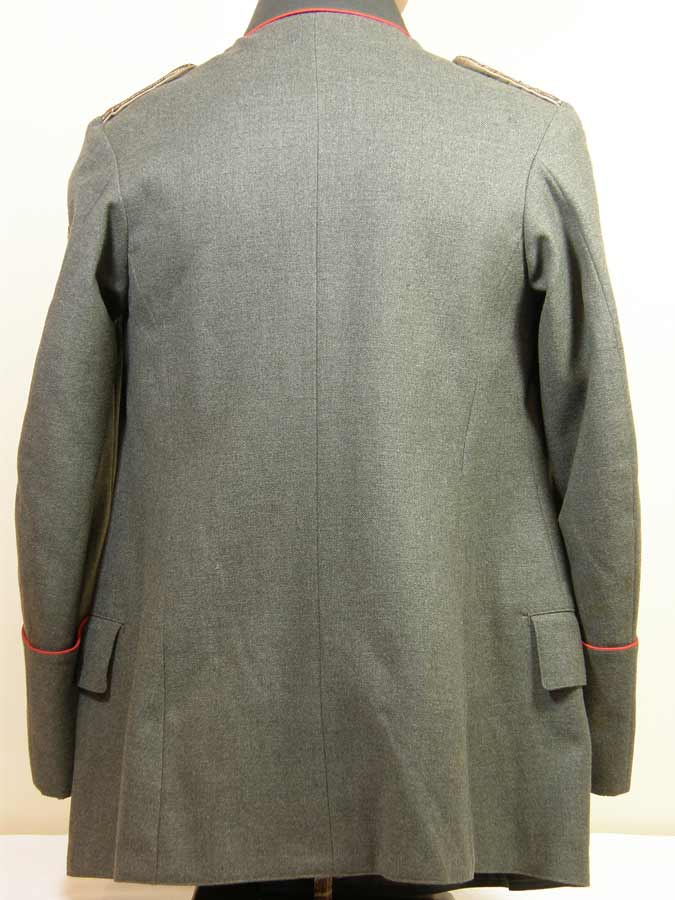

Ну с орудиями и номером батареи разобрался, а что по форме одежды артеллеристов именно тех кто был на пулемётной горке? Цвет погон , выпушка, канты! :whistlin:
Покрой совсем другой - на 1.jpg вид спереди не соответствует виду сзади.
На погоне нехватает эмблемы пешей артиллерии.

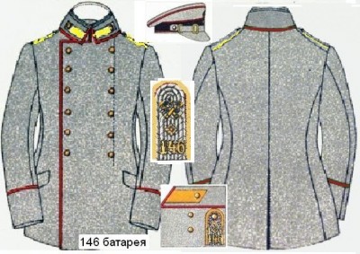

СообщениеДобавлено: 11 дек 2013, 09:16
Модератор
Модератор
Сообщения: 13645
Награды: 16
Военная история (1) Брест (1)
Берлин (1) Чёрная метка (1)
Пункты репутации: 308

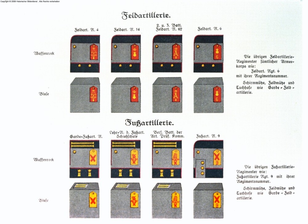

1201 писал(а):
А как выглядит эмблема пешей артеллерии?
Veni, vidi, vici!

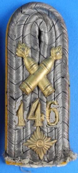

СообщениеДобавлено: 11 дек 2013, 09:56
Модератор
Модератор
Сообщения: 13645
Награды: 16

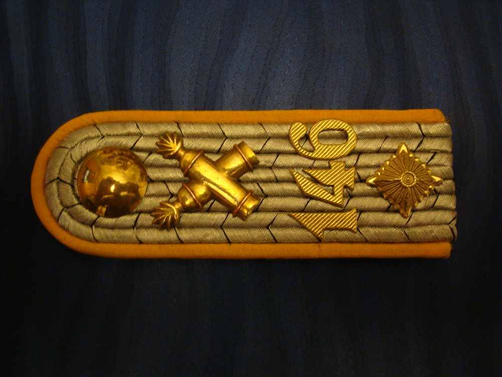

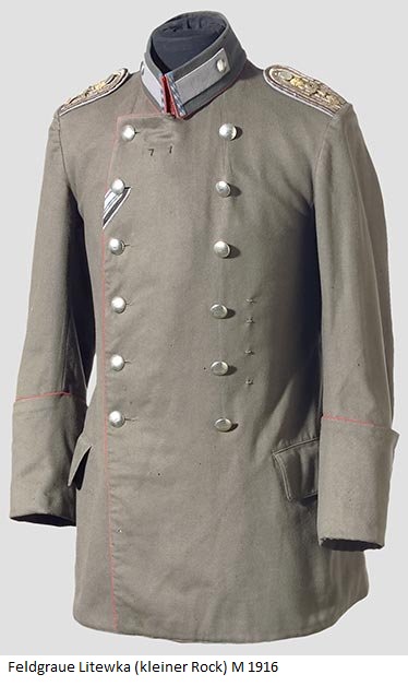

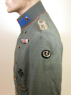

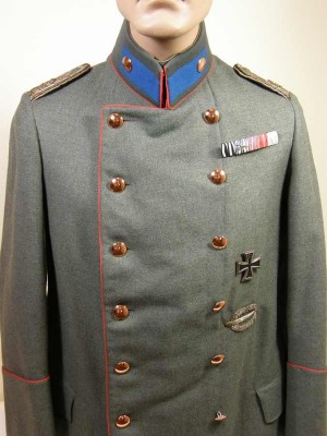

А вот так могло быть?
Veni, vidi, vici!
СообщениеДобавлено: 11 дек 2013, 10:09
Администратор
Администратор
Сообщения: 22322
Награды: 4
Телефон: ........
Пункты репутации: 1020
Да, могло.
Но на погоне номер и звёздочку надо всё-таки поменять местами.

Описание хорошо, но были Combat и такие литовки как ты выставил в первом варианте! :D

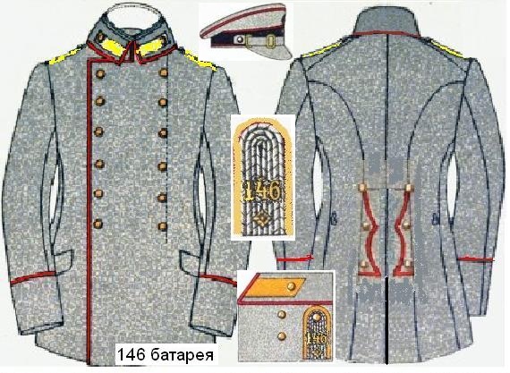

Вот так будет правильно? :whistlin:

Да носили её офицеры! А особенно она нравилась артеллеристам! Почитал я тут мемуары одного артеллериста именно воевавшего в Латвии! Во первых- два ряда пуговиц, во вторых- петлицы есть, в третьих- удобно красиво и понты дороже денег! :lol:

Combat писал(а):
1201 писал(а):
Да, могло.
Да.
Но на счёт номера - надо думать, его можно вообще не указывать, погон станет более универсальным, а не под одно мероприятие. И погоны именно отдельных батарей пешей артиллерии, а не батальонов или полков - нигде не описаны.

1201 писал(а):
А вот с какой батареи эти два артеллериста??? :whistlin: Про которых написано-Kapteinis Н. Bunduls, Ziemassvētku kauju atmiņas./Latviešu Strēlnieki Nr. 25, 1938. g., lpp. 2498.

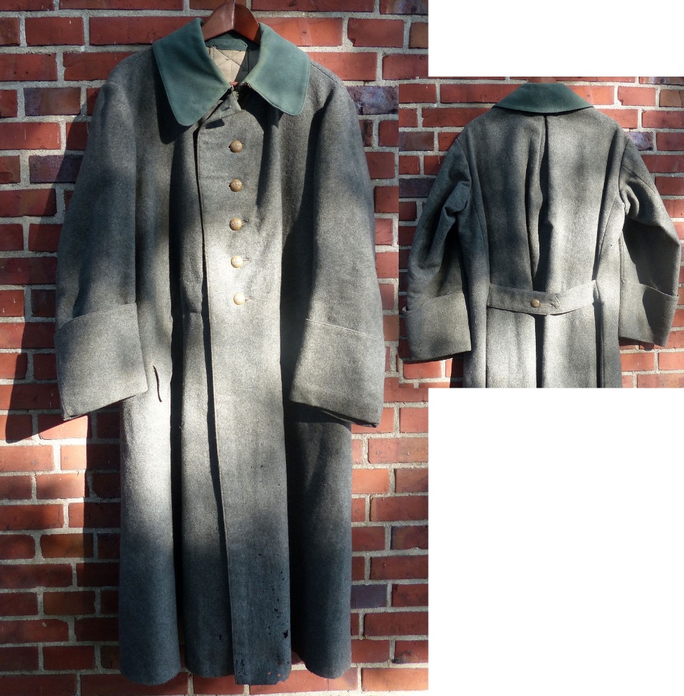

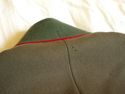

Немного разобрался по шинелям! Модель М-15 с зелёным воротником была у всех пруссаков и пуговички с короной, а М-15 на баварцев воротник такого же цвета как и сама шинель! Народ то тёмный вот и бегает в том что сшили! Так что на шинели М-15 где воротник тогоже цвета что и шинель пуговички только со львом в короне! Но лучше не замарачиваться и делать на рекон шинели более старого образци и ставить пуговицы гладкие! :whistlin:
http://www.altearmee.de/hilfe/mantel.htm
http://www.pickelhaubes.com/bb/viewtopic.php?t=3266 - баварец!

царский офицер писал(а):
А тут можно прикупить кое что для рекона!
...а можно и не прикупать,а приложить некие усилия и сделать что-то своими руками
:whistlin:
При этом "предмет" сделан "с нуля" за исключением серебряного галуна и "кубика"....
...пусть шипит алигатор и ругается матом из глубоких латгальских трясин...

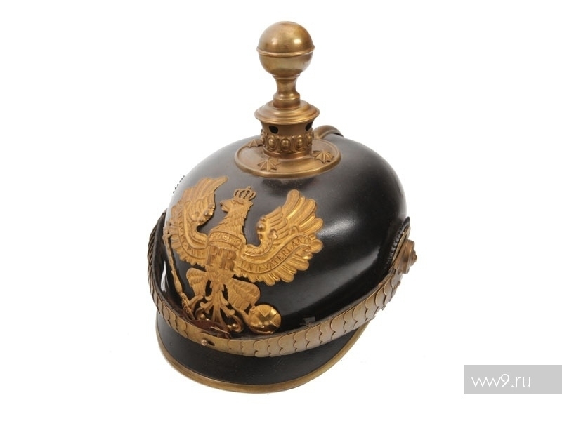

Срочно интересует шишак от арт. пикеля, курица ландесвера, чешуйчатый ремешок офицерский, и с поясного оф. ремня пряга -желательно качественные копии! :whistlin:
Veni, vidi, vici!
 Заголовок сообщения: Re: Германская армия. 1914–1918
СообщениеДобавлено: 04 янв 2014, 18:57
Зарегистрирован: 19 янв 2011, 11:17
Сообщения: 786
Награды: 2
Знак столетия стрелков (1) В память героев (1)
Пункты репутации: 46
Ну а эрзац ремешок не устроит?
http://www.das-koppelschloss.de/onlines ... binden.htm
