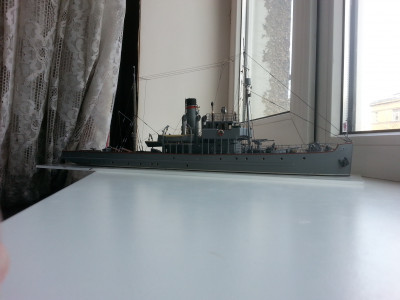

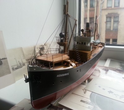

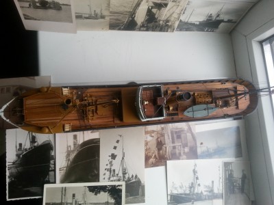

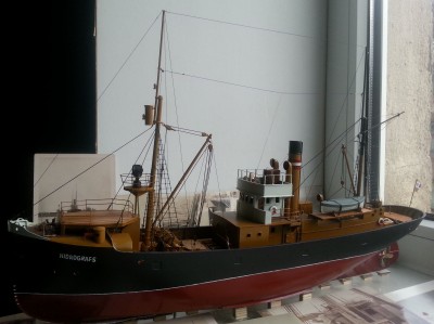

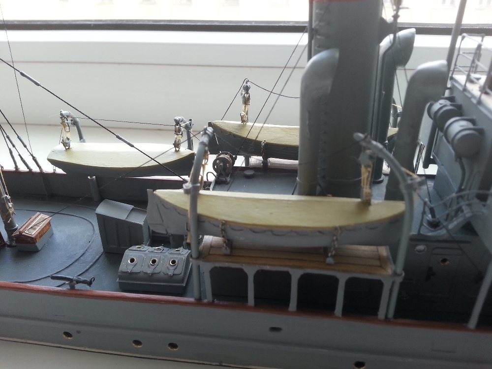

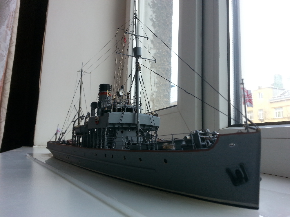

Модель латвийского гидрографического судна ХИДРОГРАФС. Достался Латвии от немцев после ПМВ.
У немцев назывался ВАЙХЗЕЛЬ. Долгое время на носу судна сохранялась орудийная площадка. Пароход
принадлежал Гидрографической службе (у нее был спец. флаг). Справочники по военным флотам 20-х и 30-х
указывают, что он числился в военном флоте(не совсем так)...Списан в 1968 году !
Реконструкция и изготовление модели мои . Масштаб 1: 100

Красивая работа.Что стало с реальным кораблём ?

Списали в 1968г.Вообще у корабля длинная история и служба под разными флагами. Его перестраивали
многократно ,а модель сделана по состоянию на 1929 г.

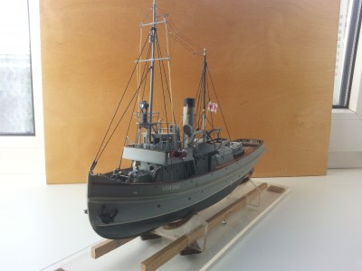

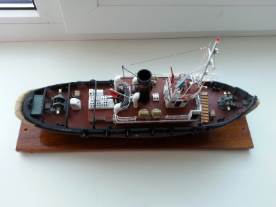

Настало время воссоздать облик другого корабля Первой республики.
Вспомогательный корабль -база подводных лодок VARONIS. Он тоже в достался от немцев.
Построен в Германии в 1908 году. Назывался PASSAT.
Фотографий по нему меньше удалось найти, чем по другим боевым кораблям. Представлял из себя буксир - ледокол. Типовой проект "немецкого" или "гамбургского" типа ледоколов. Сделать из буксира корабль-базу для ПЛ было непросто... размеры маловаты. Бюджет не позволил... На судне оборудовали дополнительные кубрики, кладовки ЗИП. Готовили пищу по необходимости. В базе экипажи лодок проживали на берегу в казармах , на кораблях неслась только вахта. В суровые зимы VARONIS обкалывал лед около подлодок, отапливал. После 1940 года назывался не то УРАН, не то УРАЛ и куда он делся неясно. В справочниках разные версии. Видимо в хаосе 1941 года подорвался на мине.
Модель сделана по состоянию на 1939 год -над мостиком установили прожектор.

Плавбаза - это литературное преувеличение. Во флоте ЛР он был вспомогательным судном (3-го ранга).
На корме должны была быть 37-мм пушка?
Гибель 28.08. во время Таллинского перехода под вопросом, у Бережного дошёл и как Уран сдан на хранение в порт 01.07.1943.
 Заголовок сообщения: Re: Реконструкция парохода ХИДРОГРАФС
СообщениеДобавлено: 11 июн 2020, 12:53
Зарегистрирован: 06 сен 2009, 19:49
Сообщения: 1169
Пункты репутации: 121
Была ли 37мм пушка неизвестно. Не нашел сведений. Но тумба орудия была... судя по фотографиям. Причем ее не демонтировали. В кинохронике видел на вооружении латвийского бронепоезда такие орудия , причем шестиствольный вариант... Значит на складах где-то были.

Посмотрел в штатах военного времени - есть и пушка, и два пулемёта.

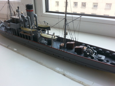

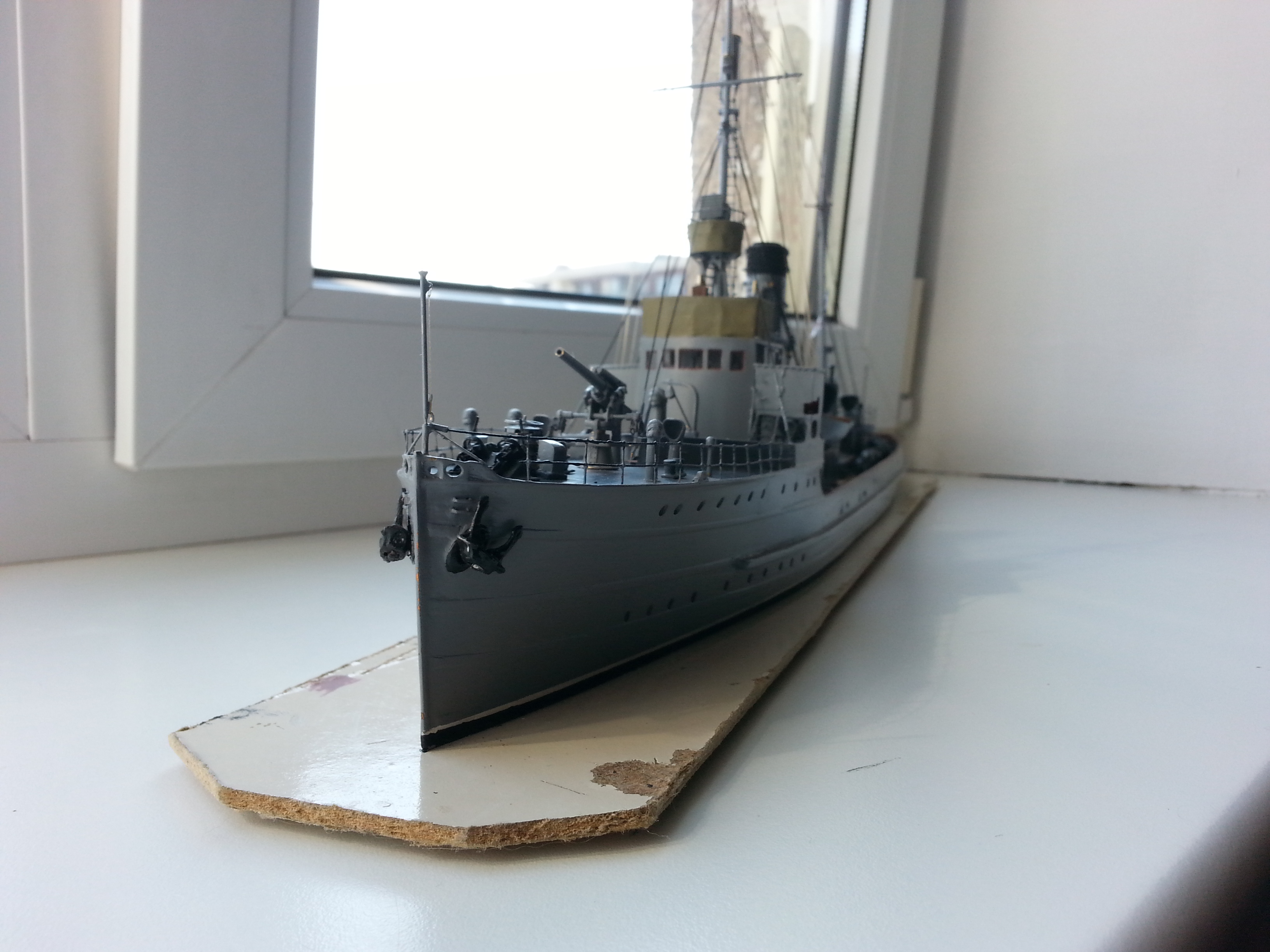

Следующий проект ИМАНТА. Тральщик-минзаг, построен в 1927 году во Франции . Второй корабль этого проекта-систершип ВИЕСТУРС. Но строили их на разных заводах и они отличались в мелких деталях. Фото не удалось прицепить...

Вот и он...

Отказался от подводной части модели. Впечатление не хуже. Так облик кораблей привычнее глазу.

Также на отсутствие подводной части повлияла нехватка информации по ней. Не было даже миделевого сечения. И еще если по предыдущим проектам была информация про похожие типовые корабли. то по ИМАНТЕ только фото. Но много... Проект был "на экспорт" Похожих кораблей у Франции во флоте не было.

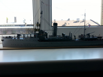

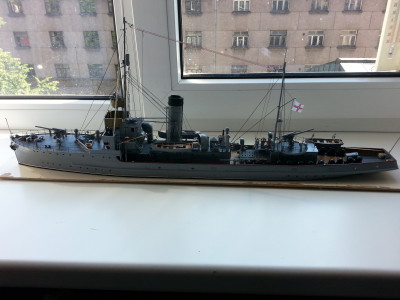

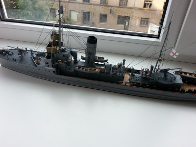

Дошли руки и до самого известного военного корабля Первой Республики - ВИРСАЙТИСА. Реконструкция внешнего вида и его отображение в модели почему-то мало кого интересуют.Хотя Латвия - "морская" респулика... Кратко - кто "не в курсе." ВИРСАЙТИС самый крупный боевой корабль Латвии довоенного периода. Построен он был для Кайзермарине в Ростоке в 1917г. У немцев имел название М-68.Такие корабли строились большой серией. Задуманы были как тральщики для действий в составе групп больших артиллерийских кораблей (линкоров и крейсеров).Предполагалось что они будут ликвидировать минную опасность в зоне действия эскадры. Но проект таких тральщиков имел важный недостаток - большую осадку.В конце 1917г М-68 подорвался на русской мине в устье Даугавы.Командиру удалось посадить корабль на прибрежную отмель и спасти от полного затопления. Подняли тральщик сами немцы и установили на слипе верфи Рижского биржевого комитета в Болдерае. Там он встретил Поражение Германии и последовавшие события делали ремонт невозможным.Позднее когда Латвийское правительство конфисковало всё германское военное имущество был начат ремонт .Затем в 1920 после спуска на воду установили пушки.У немцев М-68 имел два 105мм орудия но их сняли и увезли еще когда корабль подымали.На эти места установили два российских 76мм пушки КАНЭ в зенитном исполнении (накатником вверх). Такие орудия делали во время ПМВ . Еще на месте снятой тральной лебедки поставили британское 13-фунтовое орудие(76мм) "9cwt"-переделку военного времени полевой пушки в зенитку.Правда стояло оно недолго.И еще нашли место под две пушечки 57мм ГОЧКИС.Их использовали как салютные. уже поднее проложили минные рельсы(брал 30 мин Российского образца 1908г). Продлили надстройку на корме для дополнительных помещений штаба флота. Тип корабля определили как "флагман" .Поднее 1929 году главный калибр заменили на чешские орудия 83.5мм ШКОДА. ВИРСАЙТИС В 20-Х И 30-Х ГГ постоянный участник государственных визитов парадов и прочих мероприятий.Модель делалась по состоянию корабля на конец 30-х После включения в состав советского Балтфлота к названию добавили номер Т-297. Был перевооружен двумя советскими орудиями Б-23 (100мм) одним Зенитным автоматом 70-к (37мм) и пулеметами ДШК В ноябре 1941 г. при эвакуации гарнизона Ханко подорвался на мине и затонул. В октябре 2011г обнаружен и опознан финскими дайверами.

По фотографиям Вирсайтиса - его палуба была окрашена в более тёмный цвет, чем надстройки.
В конце 30-х он классифицировался не как "флагман", а как "военный корабль". Фактически - канонерская лодка.
57-мм пушки использовались для салютов, но были вполне боевыми, с соответствующим боекомплектом.
Ещё были мелочи вроде пулемётов и дальномеров.
СообщениеДобавлено: 17 июн 2021, 00:04
Сообщения: 1169
Ошибку нашел... Орудия имели наименование Б-24 (а не Б-23) .Цвета окраски такие-же как у ИМАНТЫ . Просто снимки неудачные. Палубы отсвечивают и кажутся светлее. Пушки 57 мм разумеется Были боевыми. Просто использовали и для салютов. Нигде не встречал того что его считали канонерской лодкой.

Как я уже написал, в документах на конец 30-х он проходил как "военный корабль".

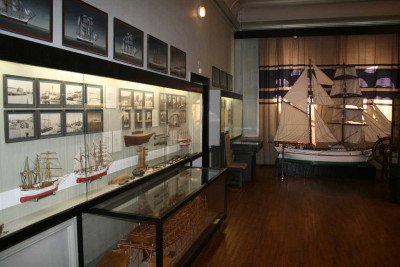

[quote="DD"] ... А у нас "в квартире газ"...Даже морского музея нет...
Ну, почему нет? Есть, но ооочень маленький :wink:
https://b-abo.ru/countries/latvia/riga/poi/museum-of-the-history-of-riga-and-navigation

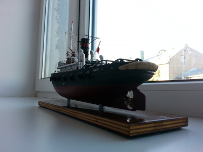

Привет всем интересующимся историей! Новая реконструкция старого вообщем парохода. В чем-то поучительная... как быстро пропадают исторические сведения о том или ином объекте. На Рижском СРЗ много лет работал паровой буксир КАПИТАН СУЩИХИН. Появился он на заводе где-то еще в середине 50-х гг . Списан окончательно в 1994 г. Это недавно кажется... и многие кто как-то был связан с судоходством помнят его. Но сколько я ни искал техническую информацию о нем ... Нужна была модель исторически точная. Это был частный заказ. Отец заказчика работал капитаном СРЗ и был тесно связан с СУЩИХИНЫМ .Искали долго .но пришлось делать по информации из-за границы и собственному опыту.

еще

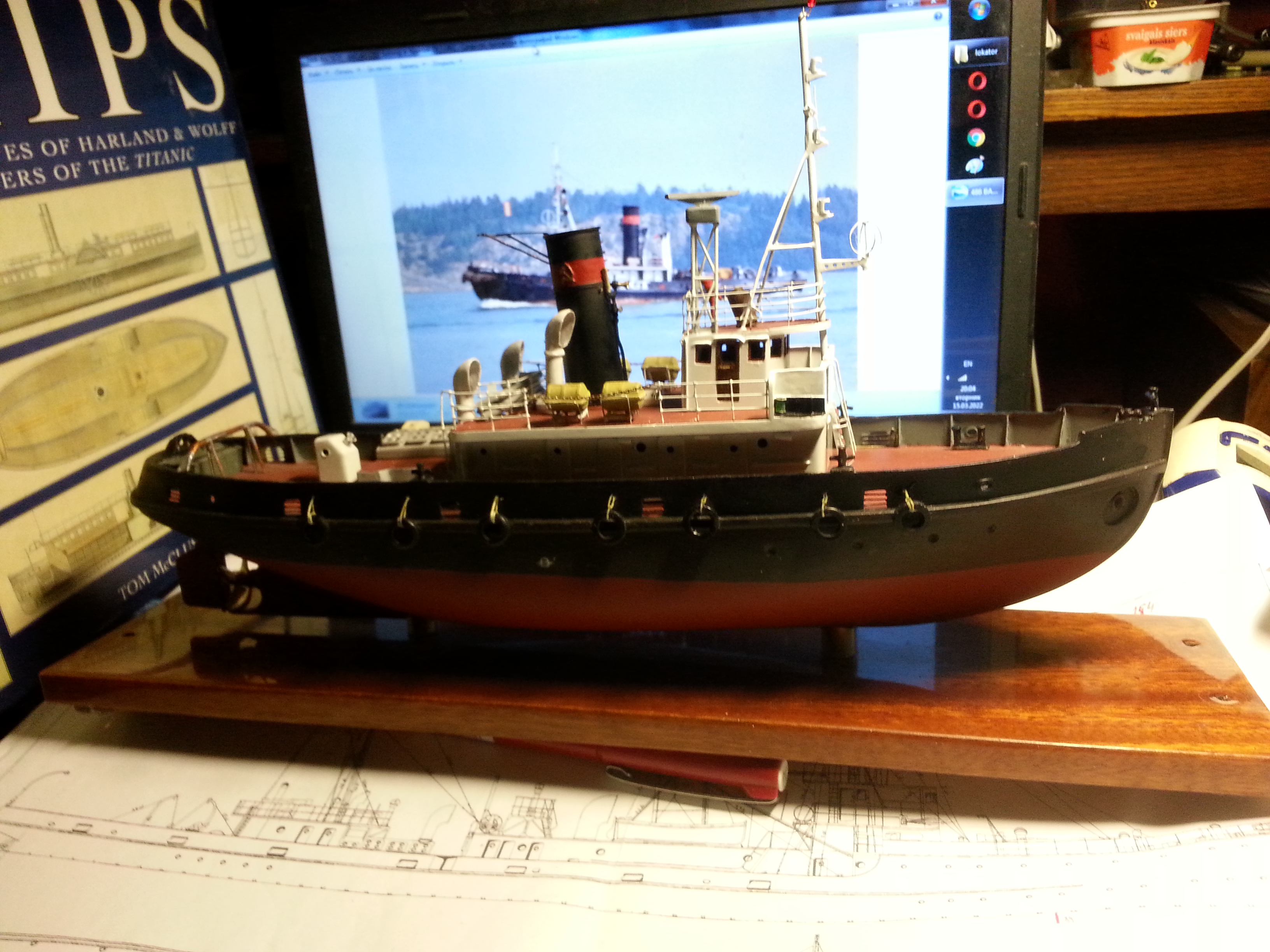

DD писал(а):
DD писал(а):
еще
Модель в процессе. Еще многих деталей нет.

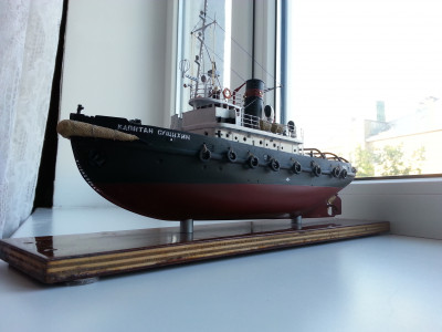

Повезло в том судно советской постройки известного и многочисленного проекта 730. Строились разными заводами (отличия) и что немаловажно модернизации тоже происходили по плану.Значит надо думать что то-же завод в те-же годы строил близкие по комплектации пароходы. У российских и украинских любителей истории флота довольно много нашлось информации. Проблема состояла в том что-бы "угадать" вид СУЩИХИНА. Позднее ,когда заказчик получил заказ одна маленькая фотка нашлась. В принципе "угадалось" правильно...Даже стойка радара. Я думал что с большой вероятностью она была не такой. По воспоминаниям радар на судне имелся но годами был неисправен. Впрочем в акватории завода он был не особо и нужен.

По воспоминаниям радар на судне имелся но годами был неисправен. Впрочем в акватории завода он был не особо и нужен.[/quote]Как минимум вентиляционные дефлекторы (это такие детали на надстройке - на курительные трубки похожи. Только вертикально стояли) были переделаны на "рога" похожие - коробчатые. Наверно в те же годы с судов этой серии сняли м ассивные шлюпбалки и шлюпки - их заменили на плоты ПСН. Если шлюпки заменили раньше чем дефлекторы - тогда вид парохода "правильный" :D А так -вероятно правильный :shock: . Может у кого-нибудь есть фото парохода да еще и с достоверной датой :wub: :wub: И еще... я неслучайно написал "пароход". Один из последних проектов с настоящей паровой машиной. Мне как-то по работе пришлось на УДАРНИКЕ (того же проекта, принадлежал порту) совершить небольшое путешествие с рейда в порт. Непривычно было- паромашина работает бесшумно ... слышно как по бортам льдины шуршат... А на дизельных шум, вибрация так что зубы стучали :D
