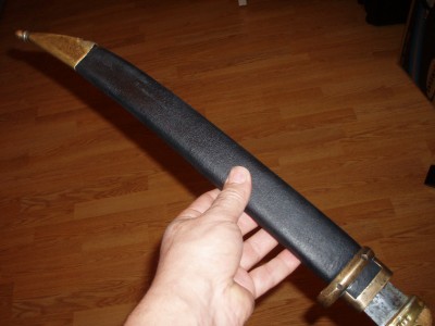

Представляю на суд уважаемых форумчан новодельные ножны для пожилого бебута.
Долго вошкался и вот что вышло. :oops: Дебют, так сказать...
Военмор.

Молодец, хорошо получилось..выдает только силуэт ножен..немного отличается и не такие плоские..а так хорошо.

Спасибо! Если бы был под рукой оригинал для обмеров, наверное было бы получше. А так -все по фотографиям и рисункам сильно не разгонишься.....
Ну и фото, наверное, несколько искажает- по профилю клинка ножны кривые и плоские со скругленными кромкамии.
Не подскажет ли кто- поясной ремешок ,который проходит через кольцо антабки, из чего изготавливался?
На фотографиях не рассмотреть- похоже на материю, но по уму должна быть кожа. Что исторически верно?
Военмор.

Подвесов было три типа - в интернете все представлены. А чем вы обтягивали и покрывали ножны?

Чулок сшит из обтирочной кожи (она прекрасно тянется по дереву на мыло и обратно не ползет) затем покрашен и затерт щеткой для придания большей потертости и "старости". Шов промазал Bostic Black Cement тк родную мастику сейчас найти или сделать проблемматично.

Ясно, получилось неплохо. А Bostic Black Cement - это что?

Bostik Black Cement это "...cars windscreen and window rubbers semi flexible permanent sealer." (не силикон). И внешне похоже и эфект тот же.

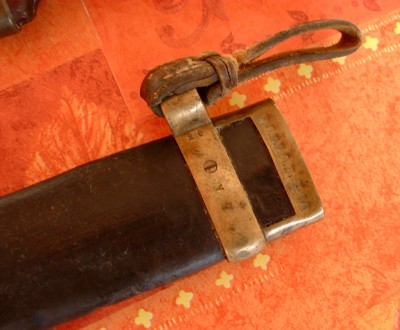

А можно посмотреть о каких 3х типах идет речь.Вертикалка и ремешком через отверстие-понятно,а третий какой?

в и-нете видны лопасть для подвешивания, ремешок охватывающий ушко устья ножен и застегнут (обвязан), и простой ремешок продетый в ушко
Вложение:
t_petlja_142.jpg [ 34.87 Кб | Просмотров: 4435 ]
Вложение:
Bebut podves3.jpg [ 22.14 Кб | Просмотров: 4435 ]
Возможно это разные способы использования ремешка, но подобный способ (просто продетый ремешок) в сети встречал не раз. Тут более четко может пояснить Edik.
Прошу прощения за использование фото из сети.

Не ,так не пойдет,ремешки по разному завязывались.Вдевались сверху,снизу,через ушко,но это один тип .Второй-вертикалка.Думаю так правильнее.
Часть тут показана-
http://sammler.ru/index.php?showtopic=38112

ножны получились красивые.но может я ошибаюсь Вы на рукояти латунную заклепку не с той стороны приклепали.

И то верно... А точнее- бебут мне достался с рукоятью от "самоделкина"- там вообще пуговки с обоих сторон и форма- полная отсебятина.
Косяки рукояти я скромно оставил за кадром, ан Вы подметили....
Исправлением коих займусь в ближайшее время.

А как вы чулок к ножнам приклеели?

Очень просто. По совету старых реставраторов - натянул по-сырому на мыло. :D

А можно увидеть место шва?
