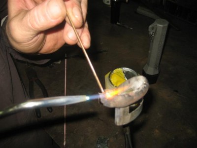

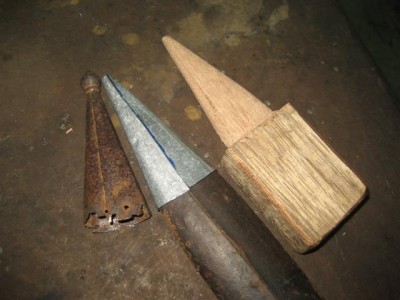

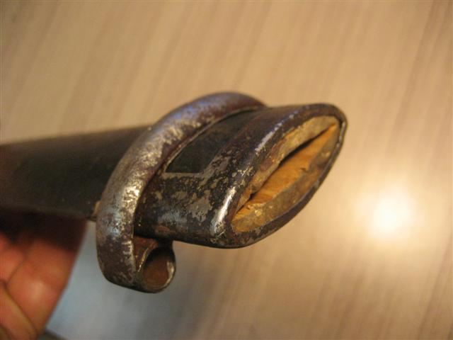

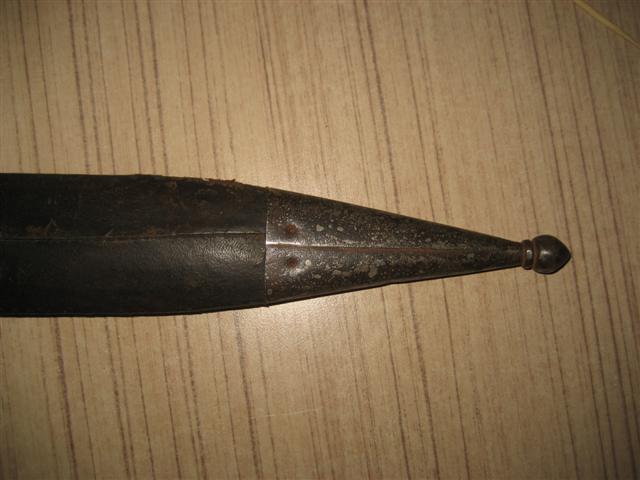

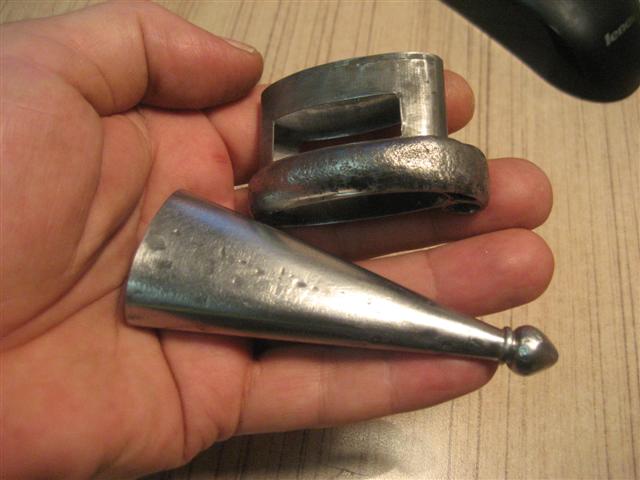

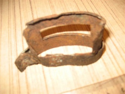

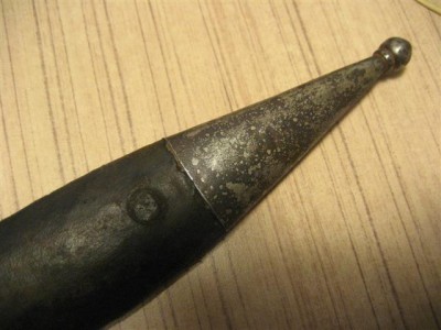

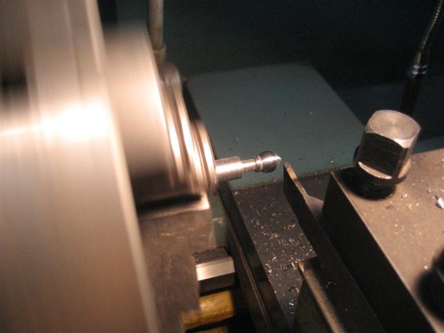

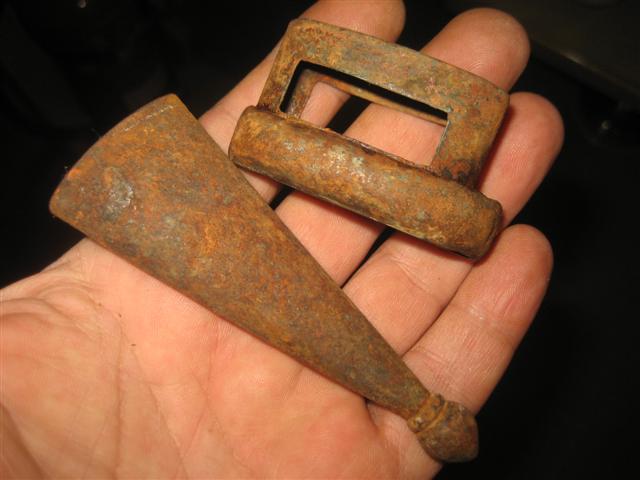

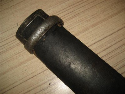

Вот, взгляните, что получилась. При попытке разборки устья и стакана металл просто крошился - живого места не было и о консервации речи уже не шло - одна слоистая ржавчина с внутренней стороны ножны - за столько лет дали знать о себе кислотные припои, которые использовали при пайке... пришлось делать копии. А ржавое железо - в коробочку и на полку, как свидетельство :D Жалко не было нужной химии под рукой - новая ржавчина вышла бы более коллоритной.

:thumbsup: Браво. Вопрос - чем паяли, медью или латунью, и что за припой желтенький в баночке?

Паял бронзой, чтобы было как в оригинале и только по тем местам где нашел припой на образцах.
В баночке- флюс. Ржавело под солёными брызгами на свежем морском ветерке, мало было времени - но это поправимо -
пару мазков ХЖ (кто в курсе - поймёт) и ржавчина будет выглядеть как столетняя :wink:
