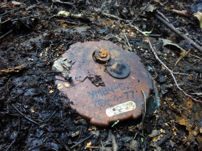

Привет!
Высохло озеро на даче, на дне обножилась мина. Не могу наити четкой инфы, что мина точно безопасная.
Да, учебный взрыватель, но всё же подтвердите, что можно на ней разжечь костер и поиграть с ней в футбол.

Противотанковая мина ТМ–62 М со взрывателем МВЧ-62
ПРИНЦИП ДЕЙСТВИЯ МИНЫ: при наезде на щиток взрывателя он опускается, его втулка с капсюлем-детонатором М-1 упирается в детонатор; при дальнейшем нажатии чека срезается, шарики освобождают ударник, который под действием боевой пружины накалывает капсюль-детонатор М-1, вызывая его взрыв и взрыв мины.

Что имеется в виду?

Это учебный макет взрывателя МВЧ-62 - буква У в индексе УМВЧ-62 и белая полоса вместо индекса взрывчатого вещества.
