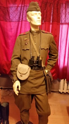

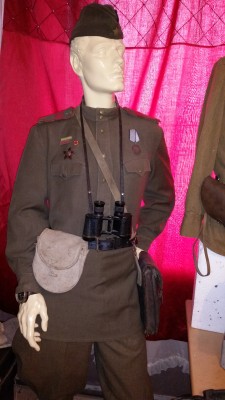

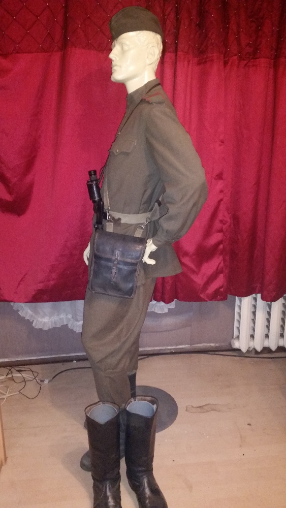

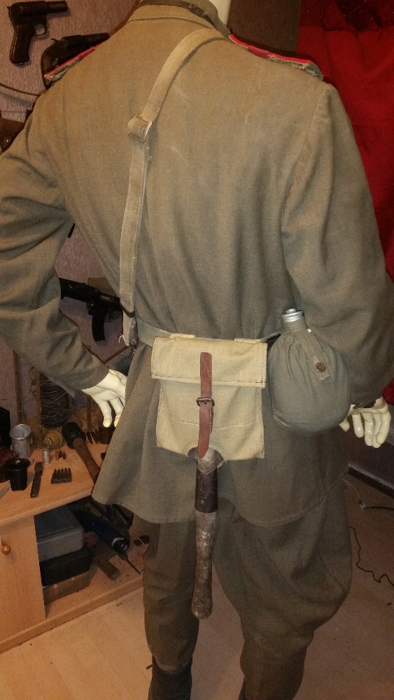

сержант образца 1943 года.прошу оценить правильно ли обмундирован как должно быть по уставу.поясню что сзади на ремне фляга 42 года,сапоги 41 года(стоят рядом так как не хочу делать дырку в пятке),галифе 44г,гимнастёрка 46г,ремень кожа-брезент,на руке компас 39г,бинокль 45г,сержантская сумка 41г,ракетница в кобуре осп 30,пуговицы зелёные,пришивная зелёная звезда на пилотке.

Нормальный сержант собран! НР оригинал?

единственная вещь на нём которая копия.ищу родной ,но пока не попадался.

Идея хорошая!
Надо определиться с должностью сержанта, поскольку от этого зависит комплект снаряжения помимо базового.
Пилотка, гимнастёрка и галифе - офицерские. Допускалось их ношение сверхсрочниками (тогда он врядли будет комсомольцем) либо после ремонта.
Ранцев обр. 1936 в пехоте к 1943 году на фронте осталось очень мало.
Кобура ТТ вместе с сумкой для магазина ППШ сержанту по штату не положены.
Погонные пуговицы должны быть большего диаметра.

насчёт пуговиц согласен.насчёт комсомольца думаю что старшого не дали бы беспартийному так как звание командирское.насчёт обвеса то же согласен,но просто его много и я озарничаю :) хотя если допустить что он разведчик на боевом задании то обвес может быть любой.

По партийности - всё было не так страшно.
Разведчик - должность красноармейская, старший сержант по штату должен быть заместителем командира взвода разведки (а если командир будет ранен или убит, то и временно командовать взводом). Скажем, пистолет ТТ ему по штату не положен и никто ему свой пистолет не отдаст. Может быть трофейный пистолет.
Сумка для ракетницы - послевоенная.

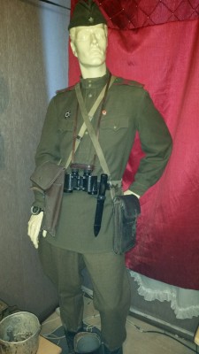

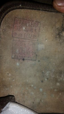

в сумке ОСП 30 42года и сама без штампа поэтому под вопросом.так как видел такую же с правильным штампом.ну да ладно-снимаем всё раздражающее и вот с сержантской сумкой.и карманы не пустые :) теперь правильно?

Ещё нужна патронная сумка для винтовки или (к концу войны) сумка для магазинов ППС-43. Но пока можно и сумку для диска ППШ повесить.
Со значком КИМ не всё так просто. Посредине левой стороны груди он носился до приказа НКО СССР №240 от 21 июня 1943 г., после - справа, выше орденов.
В перспективе можно добавить лопату малую в чехле и гранатную сумку.

спасибо за поправки это ценная информация.насчёт подсумков не проблема,Папашный видели,гранатный есть пока на ф1.была информация что ими оснащались только танкисты(это так или нет?)а лопатка есть 1944 года с клеймом,вот чехол не могу найти.братцы если у кого лишний есть продайте или поменяю на что нибудь.и ещё вопрос.подскажите правильное расположение подсумков на ремне.

Про гранаты подсумки, когда я первый раз попал на рекон. Я одел на ремень подсумкок для Ф-1, и мне подошли и сказали что их носили танкисть.... Если надо чехол на сапёрку могу свести с человеком у которого вроде есть, а если нету то найдёт))) отпишу вам в ЛС!

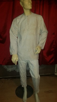

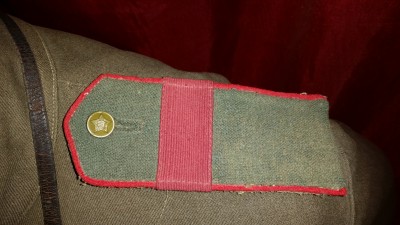

В книжке у него х/б записано.
А нашивки на погонах красные или бордовые?

вот цвета погонов.записи что выдано,что сдано возможно не полные.не забываем о версии переформирования и о том что весь экспонат собирался.собирался в том смысле,что не был куплен у потомков,целиком,как форма,награды и документы "моего дедушки"

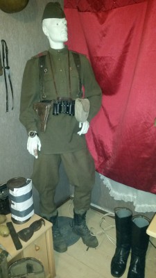

вот ещё с дополнениями.по документам орден и медаль,сапёрка и подсумок.интересуют ваши оценки.

Сумка для лопаты выглядит как реплика.

ну должна быть маааленькая ложечка дёгтя в бочке с мёдом :D да реплика из очень старых галифе и работа нашего латвийского мастера.в чехле лопатка с клеймом 1944 года.хотелось что бы она встала на место.
