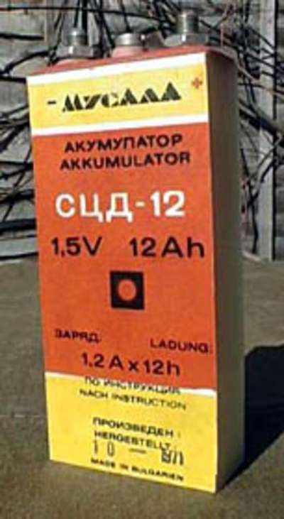

уххх.... огромное спасибо за старание, я в бункере затопленном нашёл таких парочку... не знаю, будут ли они жить после такого, а для рации батареи надо, хоть умей "сцд-12"

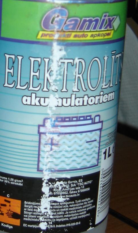

купил "электролит" но как я понял не тот, а других нету

eletrolit tocno neto! :idea:

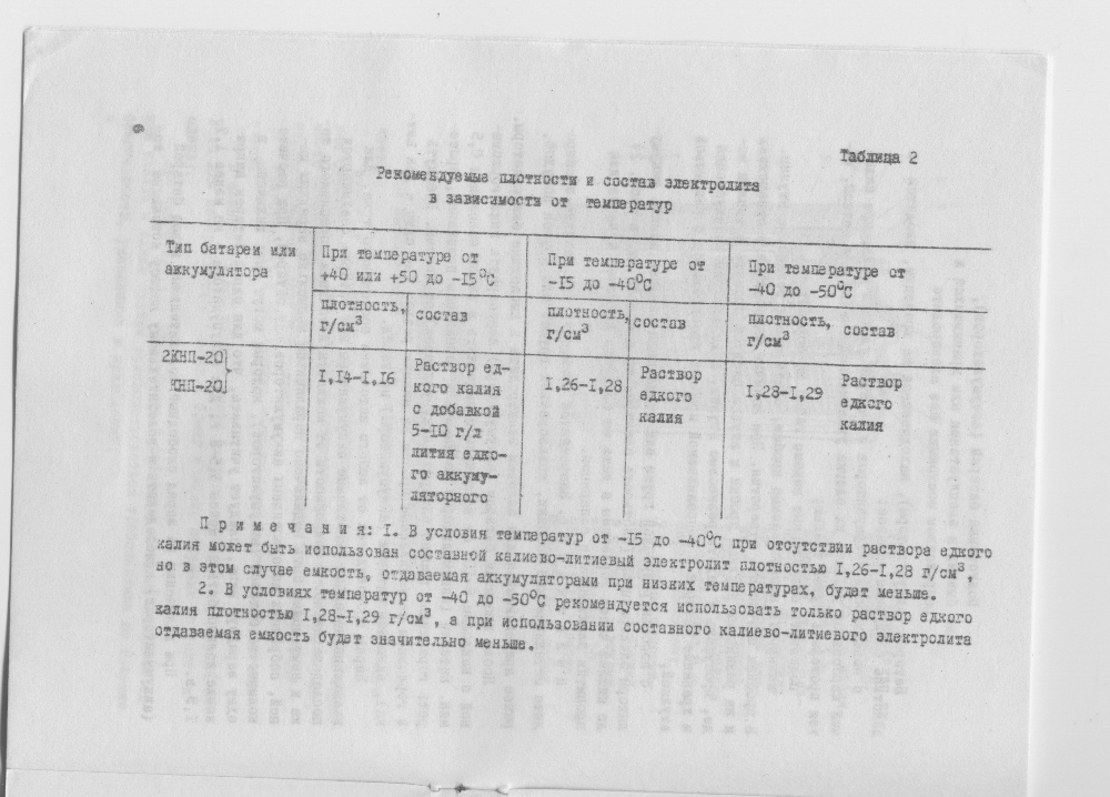

Я взял инструкцию от аккумулятора пришел на предприятие занимающеюся изготовлением и продажей различных химикатов, показал им инструкцию в ней есть страница где подробно расписан рецепт приготовления электролита (все по ГОСТУ:) через 40 минут мне вынесли готовую жидкость, НЕУЖЕЛИ Я ОШИБСЯ и угробил аккумулятор?
