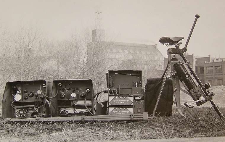

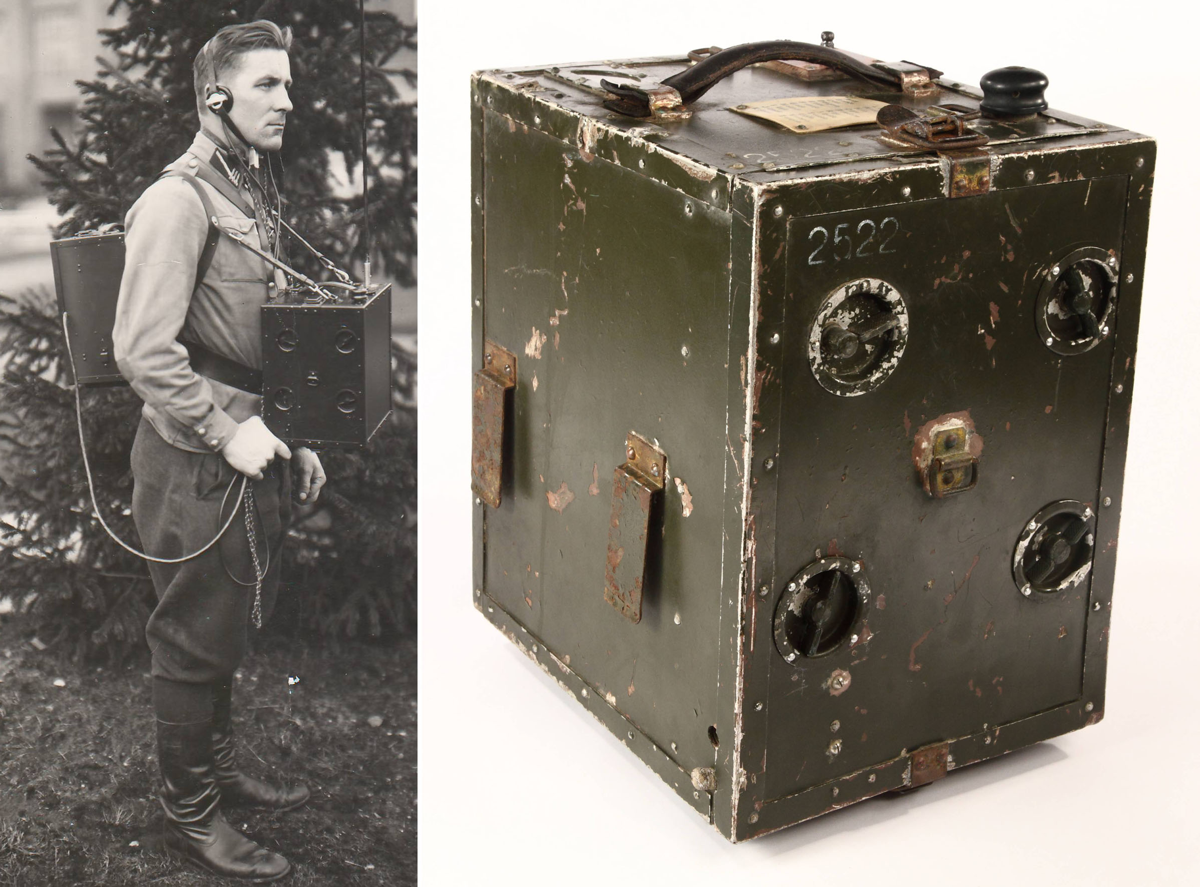

Very interesting topic. Please show more photos of radio set box that was sold here in auction. Thanks in advance.
Интересует экипировка и униформы довоенной литовской армии и шуцманшафта
 Заголовок сообщения: Re: 1.LR armijas sakarnieki (radio)
СообщениеДобавлено: 03 мар 2022, 14:28
Зарегистрирован: 20 июл 2006, 17:21
Сообщения: 7491
Откуда: Liepaja
Знак столетия стрелков (1)
Пункты репутации: 307
It currently looks like this (after some restoration).
Unfortunately, the radio station has no internal content.
I waiting for more information from the state archives when it is open.
The photo with the soldier was taken at the turn of the 1939/40s.
It is a development of the Latvian company VEF.

https://www.radiopagajiba.lv/VEFold/vefold3.htm
Цитата:
RP-1/UP-1
1500 - 5000 kHz
I, II, III
радиостанция полевая
тлф/тлг 5W
R: TC 03/5 x2(3)
U: KF1, KF1, KC1
14.7 +19.1 +22.4 +2.5 kg
UP-2/RP-2
3000 - 7000 kHz
I, II, III
тлф/тлг 4W
R: TC 03/5 x4
U: KF1, KF1, KC1
15.7+16.6+12+2.5+20 kg
up1_rp1.jpg [ 16.7 Кб | Просмотров: 5595 ]
СообщениеДобавлено: 24 ноя 2022, 23:11
Администратор
Администратор
Зарегистрирован: 12 мар 2005, 18:48
Сообщения: 23223
Награды: 4
Телефон: ........
Пункты репутации: 1054
Заводское обозначение ВЭФ UP-1/RP-1 соответствует армейской батальонной радиостанции тип А
Заводское обозначение ВЭФ UP-2/RP-2 соответствует армейской артиллерийской радиостанции тип Е

MrIks писал(а):
Valsts arhīvā VEF katalogā par šo izstrādājumu ir tikai trīs rasējumi atrodami: gāmurmikrofons (laringafons) ar visu siksniņu (pēdējās izmaiņas 20.02.1940), vienas transporta siksniņas un austiņu siksniņas. Iespējams ka pārējie rasējumi ir 1940. gadā uz Maskavu "aizceļojuši"
Vajag meklēt radiostacijas RU1 rasējumi - tas ir rūpnīcas apzīmējums uz vienvīra radiostaciju.
Pasūtīti VEF-am 19.01.1940, izgatavošanas termiņi: 80 gb. līdz 01.05.1940, 86 gb. līdz 01.08.1940.
Ja salīdzināt VA/RU1 ar padomju rotas radiostaciju РРУ (1937. gada parauga) vai РРС vai bataljona РБС, ir iespējamā kāda interese no Maskavas pūse?
https://lewhobotov.livejournal.com/508516.html
http://rubej.at.ua/forum/28-422-2
