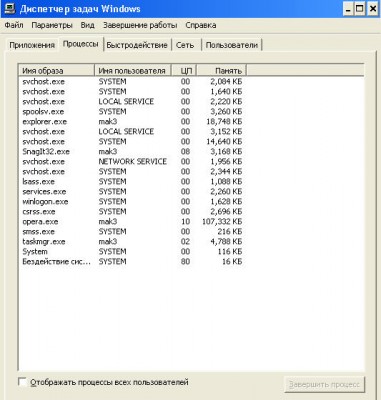

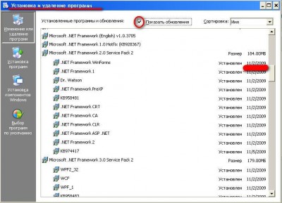

Попробуй ,для начала, удалить все последние обновления и программы . Рыцарей неба взламывал? Или 30 минут поиграл?
И покажи пожалуйста , что у тебя в процессах. Ctrl+Alt+Del нажми и увидишь. Было бы не плохо скрин посмотреть. Может увидим какой процесс дикий.
