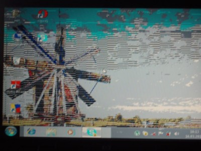

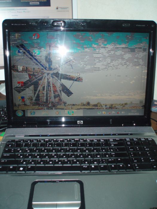

Случилась такая беда. При просмотре фильма потух экран, но звук остался. На нажатия любых кнопок, реакции ноль.
Перезагрузил и вот началось... Показывает всякую ерунду. В настройках экрана пишет, что стоит default monitor с разрешением 640 на 480.
В device manager пишет, что видеоадаптер остановлен (Windows has stopped this device because it has reported problems. Code 43).
Видеокарта: NVIDIA GeForce 8600M GS
ОС: Windows 7
Есть какие либо идеи, что случилось?
Спасибо!

Видеокарта: NVIDIA GeForce 8600M GS Приказала долго жить.
Сделать можно, но лучше на продажу. :wink:

Чипы этих видеокарт имеют свойство выходить из строя и тогда без замены видеокарты не обойтись. Причиной выхода из строя как правило служит перегрев, который возникает при больших нагрузах на видеокарту или при плохой работы системы охлаждения.
Замена видеокарты ноутбука не сложная процедура, но это в том случае если видеокарта внешняя как в Acer Aspire 5520 7520 и т.д. В других ноутбуках видеокарта интегрирована в северный мост или стоит отдельным чипом на материнской плате. Произвести такую замену видеокарты в домашних условиях невозможно, для этого необходима инфракрасная паяльная станция и опыт работы. Если сравнивать материнскую плату ноутбука со стационарным ПК то представьте, что все внутренности из системного блока разместили на одной плате, от этого и стоимость ремонта ноутбука превышает аналогичную деталь от стационарного ПК.
Видеокарты у многих ноутбуков интегрированы в северный мост, поэтому во многих случаях ремонта возникает вопрос, когда при диагностике говорят, что вышла из строя видеокарта, а в акте выполненных работ стоит замена северного моста. В большинстве случаев это одно и то же. Все это делается для того чтоб сократить расходы при производстве ноутбуков, ведь вы заметили, что ноутбуки становятся все дешевле при этом, не уступая по своим характеристикам предшествующим моделям. Производителей видеокарт много, так же как и производителей ноутбуков, но все они используют одинаковые компоненты для производства материнских плат, будь это модель, которая превышает стоимость за 100 тысяч рублей или это бюджетная модель за 15 000 рублей, и в той и другой много общих элементов. Поэтому стоимость замены видеокарты, северного моста не отличается по стоимости, ведь работа будет производится одинаковая, исключения конечно есть, но они на столько малы что не стоит принимать их во внимание(за исключения берутся моноблоки и ноутбуки Apple). Если углубится дальше в видеокарты, беря за основы опять же стационарные компьютеры то производителей видеокарт много, а вот разработчиков можно пересчитать на пальцах одной руки, из самых часто встречаемых это Nvidia, ATI и Intel.
От чего же выходят из строя? Этот вопрос задается часто и ответ на него всегда один и тот же, перегрев. Видеокарта представляет собой графический процессор с шиной данных и набором микросхем памяти, операции которые совершает графический процессор сравнимы с операциями центрального процессора, за исключением того, что происходить обработка исключительно видео. Вы смотрите фильмы в высоком качестве, играете в современные игры, обрабатываете фотографии, и все это происходит в узком пространстве корпуса ноутбука где циркуляция воздуха по ограничена размерами ноутбука. Если все это делать на обычном компьютере то разница температур при аналогичных процессах не будет превышать 10 градусов, на ноутбуке разница в два раза больше. Опять же если вернутся к системе охлаждения, то в ноутбуке она в уменьшенных размерах, от этого и повышенные температуры.
Отремонтировать саму микросхему невозможно, проблема решается только заменой видеопроцессора, и мы это делаем!!!
