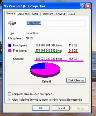

Диск на 500 Гб.
Capacity как видим 500 ... и тут же рядом... 465
Куда делись ... 35 !!!! Гигов ???? Это не 3 и не 5 . :shock:
Программы занимали 140 мегабайтов.

Тут все очень просто. Ход всех торгашей и производителей.
Дело в том, что в килобайте не 1000 а 1024 байта. Дальше считайте. :wink:

Это точно. :D Вот тут немножко для ознакомления.
500 ГБ = 500 000 000 000 байт -так считает производитель, используя кило=1000 вместо 1024
500 000 000 000/1024/1024/1024 = 465,6612873077392578125 "правильных" Гигабайт, так что с вашим диском все в порядке.
Действительно, производители накопителей HDD/USB считают килобайт равным 1000 байт, а не 1024, как положено.
С одной стороны, это делается для "накрутки" объема, маркетинговый ход.
С другой стороны, производители такого оборудования резервируют тот самый "недостаток" байт в область, которая необходима на случай выхода из строя каких-то секторов, для "ремаппинга". Если какой-то блок выходит из строя - контроллер переназначает его в резервную область, таким образом повышается отказоустойчивость.
Если пересчитать 500 миллиардов байт в гигабайты, то, действительно, получится 465,6612Гб. Нужно также понимать, для начала, какими программами переразбивки Вы пользуетесь (Partition Magic показывает точное количество мегабайт до десятых долей, Acronis Disk Director "округляет" где-то как-то и показывает при таких размерах объемы в гигабайтах, точность в 1000 раз в таком случае ниже чем у Partition Magic; кроме того, Partition Magic до 8.2 включительно не очень корректно работает с последними версиями разделов NTFS - он не видит разбитые диски под последним Win7, однако если им разбить диск, а потом ставить Win7 - то такое вполне возможно, однако может несколько уменьшиться функциональность самой файловой системы - но не стоит в это углубляться..).
Кроме того, если отличие в отображаемом и рассчитанном объеме слишком большая разница - следует посмотреть тем же Partition Magic/Acronis Disk Director, нет ли на жестком диске уже какого-то раздела. Вполне могло случиться, при использовании других утилит по работе с разделами, что появился раздел, отъевший место. Например, если был создан логический диск без присутствия первичного раздела и без предварительного создания расширенного раздела. Разные утилиты для работы с дисками по-разному себя иногда ведут, поэтому нужно хорошо знать их повадки и "баго-фичи". К примеру, тот же Partition Magic может иногда ругаться на невозможность выполнить какое-то действие, если подряд ему были заданы несколько действий, а на каком-то он "обломался". Гораздо приятнее с ним в таком случае работать так - после каждого изменения чего-либо нажимать "применить" ("start/action")...
Поскольку устройство внешнее (как я понимаю USB, поскольку Transcend не делает IDE/SATA/SCSI-винчестеров), то там очень вероятна ситуация, когда от реального объема отъедается кусок для сервисной работы контроллера (например в SSD-дисках объем всегда меньше заявленного, то есть не 1000байт на килобайт, а еще меньше), резерва и пр.
Еще возможен вариант, что очень маловероятно, но все же вероятно - от винчестера откусили некоторую часть уже между производителем и Вами - то есть, перепрограммировали объем винчестера - такое легко сделать утилитами MHDD/Victoria - иногда такой способ применяется для устранения битых участков на жестких дисках, если они находятся вначале/в конце диска, и имеют большой объем.
В Вашем случае всё вроде правильно, с отброшенными знаками после запятой.
Емкость жесткого диска измеряется в байтах, и при переводе цифры в Гб ее округляют(т.е считают что 1Кбайт=1000байт), и емкость диска получается с погрешностью.
Ваши 500 000 000 000 байт=465.7ГБ
Не верите, переведите сами:
1 Гб=1024 Мб
1 Мб=1024 Кб
1 Кб=1024 байт
