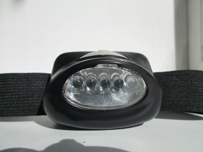

Есть фонарик на голову.
Можно переделать его, что бы он на одно нажатие кнопки - включался, а на второе нажатие – выключался?
А то он на первое нажатие просто горит. На второе – быстро мигает. На третье – медленно мигает. На четвертое – бегущие огни по диодам. На пятое – бегущие огни в другую сторону. На шестое – быстрые бегущие огни. На седьмое – бегущие огни чередуются то быстро, то медленно.
Вообщем, что бы его выключить надо семь раз нажать кнопку. Долбануться…

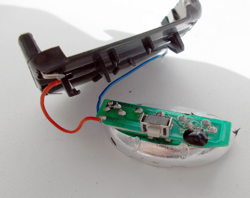

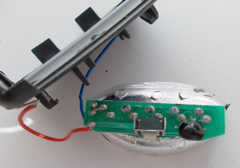

Ну как-то так. Другого варианта не вижу.

Большое спасибо за совет!
Я как человек хороший, но как электрик - г##но! :lol:
Руки правда растут откуда надо. Я так понял всё, что стрелками указано надо соединить?

Поищи в магазинах- я вроде видел фонарики без наворотов. Будешь паять- уляксу желательно обесточить. :wink: Китайци вообще-то волшебники- с помощью капельки чёрной краски такие чудеса творят. :lol:

Спасибо ju61!
Теперь по схеме понял саму суть.
На выходных буду пробовать. Быстрей самому переделать, чем найти без наворотов.
