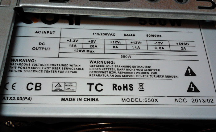

На моем блоке питания не оказалось 6 пин разъема для подключения питания видеокарты :(

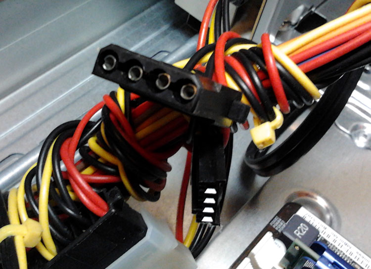

Болтаются правда без дела 2 sata power разъема , один полностью свободный, второй "развилка" от которой идет питание на жесткий диск.
Господа подскажите пожалуйста имеет ли смысл заморачиваться вот таким переходником
или все равно возyикнут проблемы с питанием

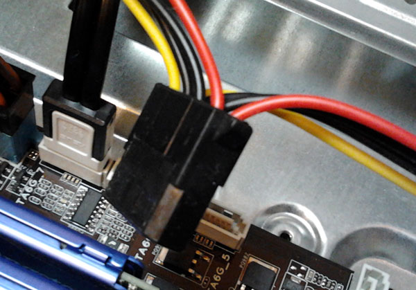

Тут фотки внутренностей моего компа...
блок питания 550w, энергопотребление подключаемой карты (hd7770) =80W
Комментарий к файлу: Идет провод на жесткий диск можно ли дополнительно нагружать этот разъем?

Smelo mozhete nagruzhatj svobodnij razjom, nechego nesludchitsja. Tut toljko vopros voznikajet kakoj procesor stoit, i skoljko vsego ostaljnogo navesheno... Hvatit li vam 550w...
