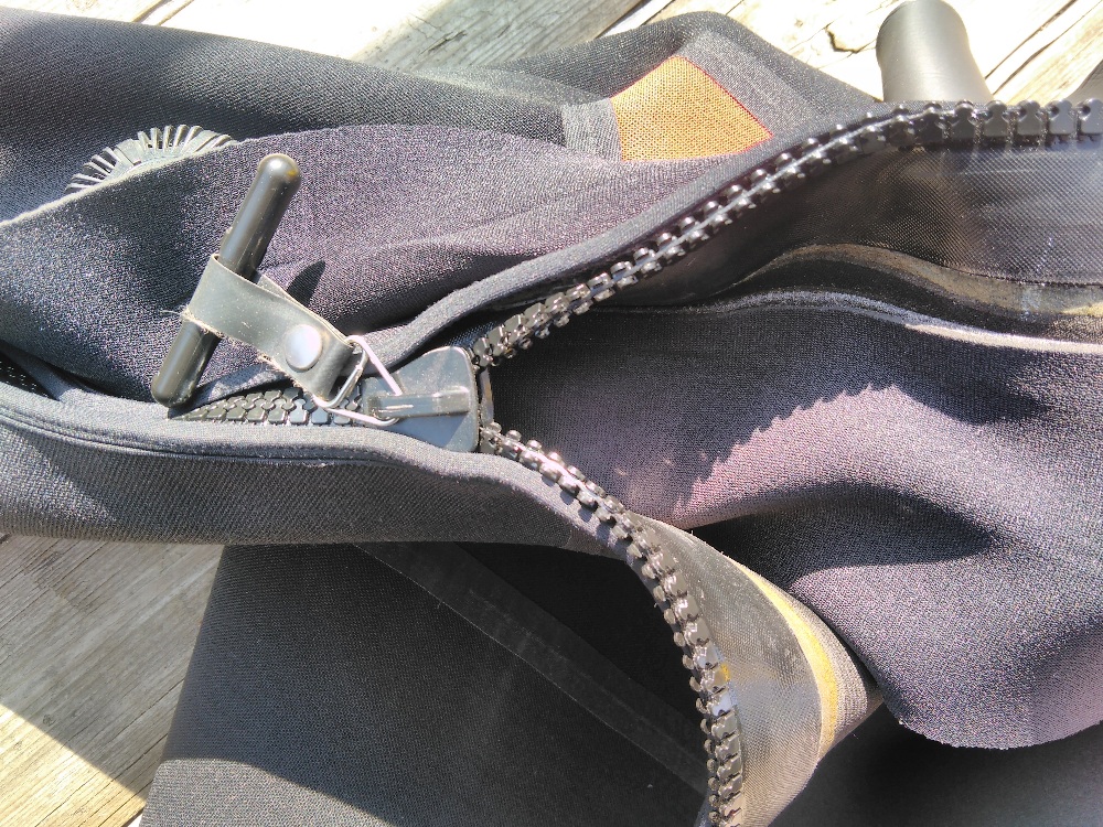

Привет форуму ! Появилась проблемма у сухова гидрокостюма , а именно отвалился зубчик у молни и соответственно она не закрывается . Может у кого была такая проблемма , где меняли и покупали молнию и во сколько это вылилось в денежках ? Благодарен за ранее всем откликнувшимся !

Добрый день проблема сухаря в нашем государстве, замена молнии примерно от 400 до 500 евроденег . Новый стоит от 700 евро. Если рубаху юзать каждый день то через три года замена так что лучше купить новую рубаху. Да и молния это слабое место в костюме даже при уходе за ней они все равно летят. ни чего не вечно под луной. Неделю назад раскрытие молнии глубина 18 метров, принял холодный душ.
Мы делаем след.если молния повреждена с краю от начала закрытия то ставим медную распилиную трубочку на силекон и обжимаем,какое то время работает но потом все одно в утиль. поставте фото повреждения глянем.

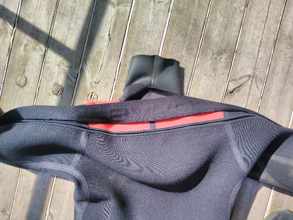

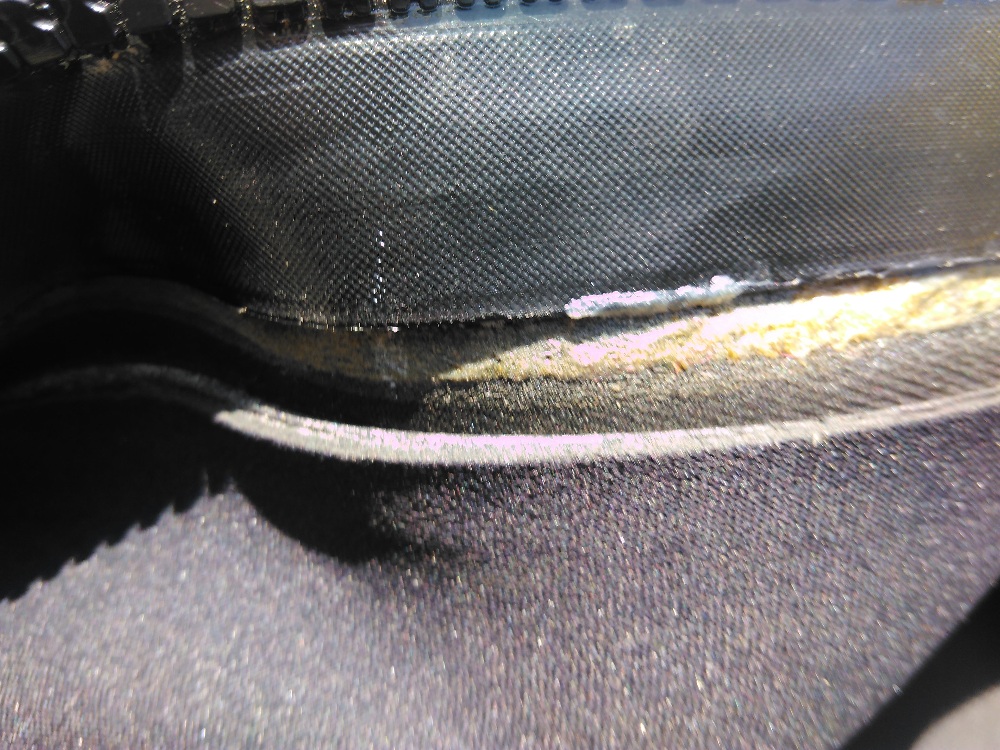

Сегодня на моём рабочем неопреновом сухаре скончалась пластиковая молния, костюму 2 года, делали под заказ, просто расползлась от начала до конца и закрыть её стало невозможно.
Ремонт должен делаться в официальной конторе с выписыванием доков. Стоимость с пвн - пластиковая молния 90 евро, работа вклеить 150. Металлическая молния 150 евро+ стоимость работы 150. То есть 240 или 300.

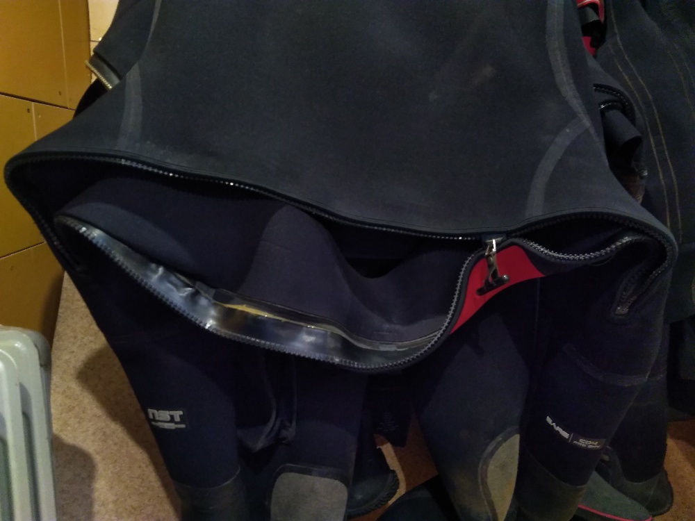

В эти выходные привезли. Как, я и предполагал, молнию вырезали максимально близко к неопрену и поверх приклеили новую, такую же как и была пластмассу. Я раньше клеил сам, но то было в частной конторе. 300 евро и снова можно работать. :?
В цену вошло приклеивание внешней защиты молнии.
