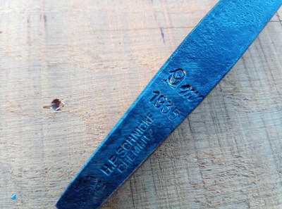

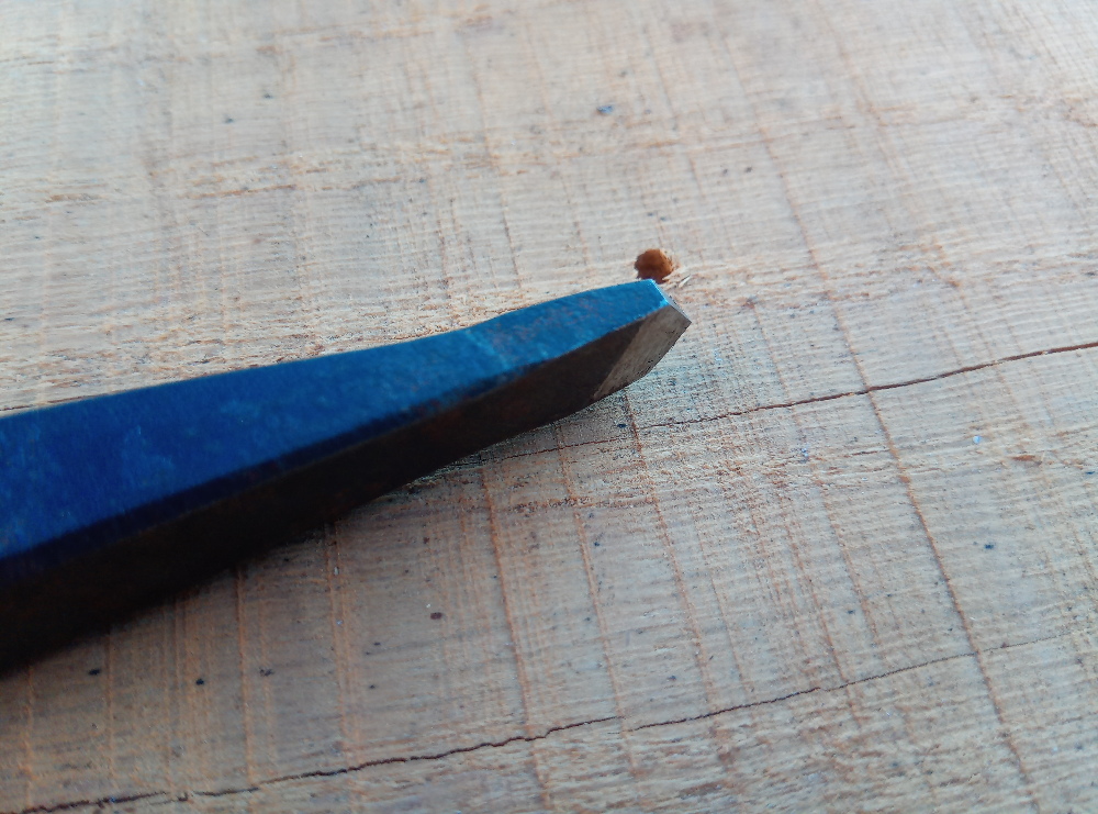

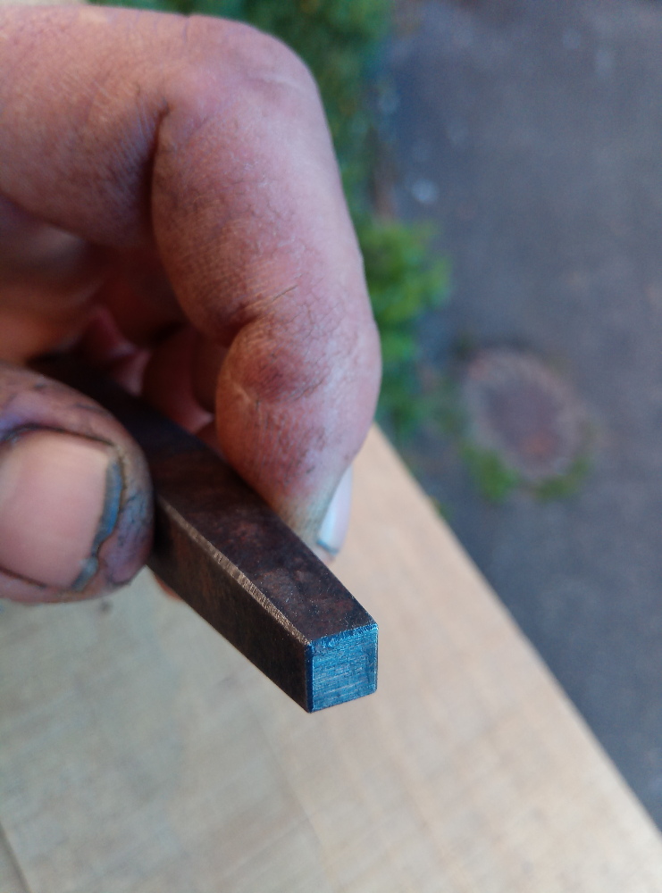

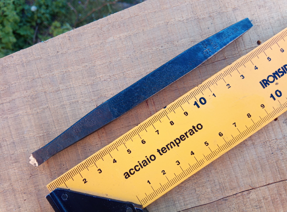

Rakņājoties pa saviem nesakoptajiem rīku kalniem, uzdūros uz šāda. Un nevaru īsti saprast, vas ist das? Ir aizdomas, vai tik nav no kāda mehāniķa instrumentu komplekta. Izskatās, nav bijis lietošanā. No kāda vītņgriežu komplekta varbūt šis ir? Kaut kāds zeņķējamais?
Mozet kto v kurse, sho za instrument I kuda evo I kak?

Сверло для ручных дрелей - коловоротов, с хвостовиком в форме усечённой четырёхгранной пирамиды. Оригинальная режущая часть по-видимому обломана.

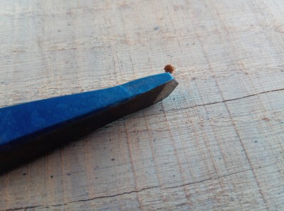

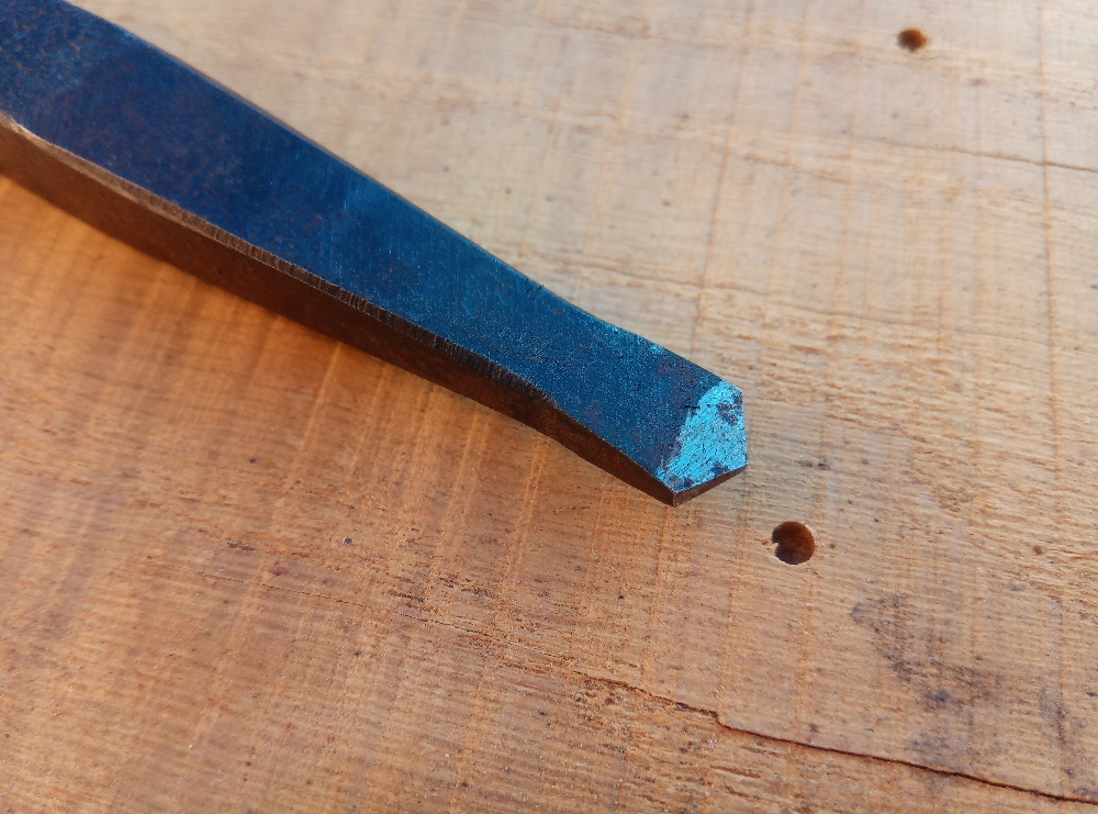

A vot I neablomana. Eto tvjofodplav kakoita. Ochenj okurstno zatkchen pod uglami. Zavodskoje. Vsjo bilo rzavoje, a koncik rezusij kak novij. Lezal pod kuchej rzavih napinikov primerno pol veka.

Вполне может быть, что действительно обломанное сверло. Просто затем, чтобы вещь из хорошей стали не пропадала, заточили обломанный конец, получив тем самым некое подобие керна.

Vtom to delo, shto zatochka ochevidno zovodskaja.

заводов , раньше, было много.... да и руки у некоторых растут из нужного места, и никогда никто не отличит заточку сделанную человеком специалистом, дома он это сделал или на работе.

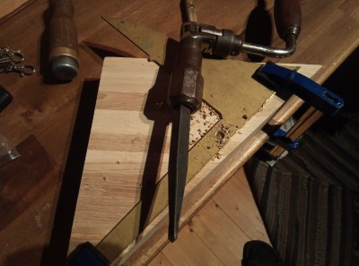

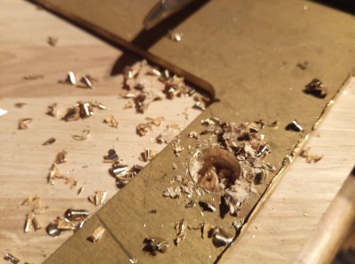

Razobralsa. Eto sverlo po metalu. Ne zenker, a imeno sverlo.

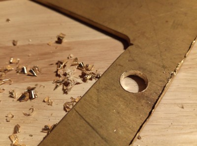

Latunuju plastinu tolshinoi 2,5 mm prosverlil kak maslo. Točno 9mm diametram dirka.
