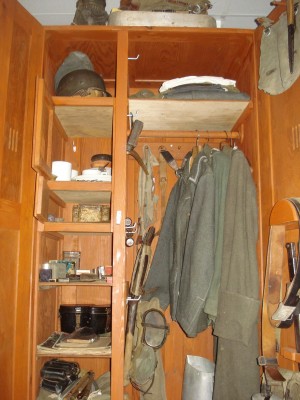

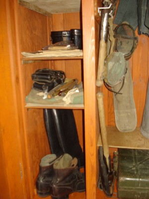

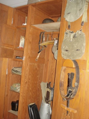

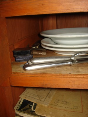

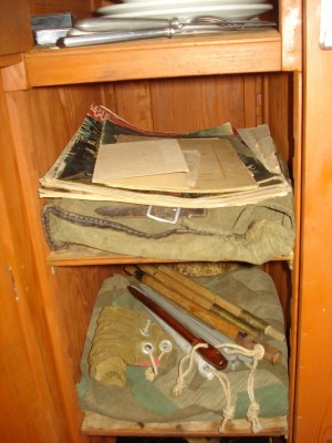

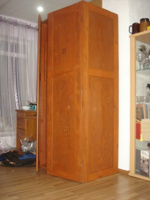

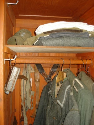

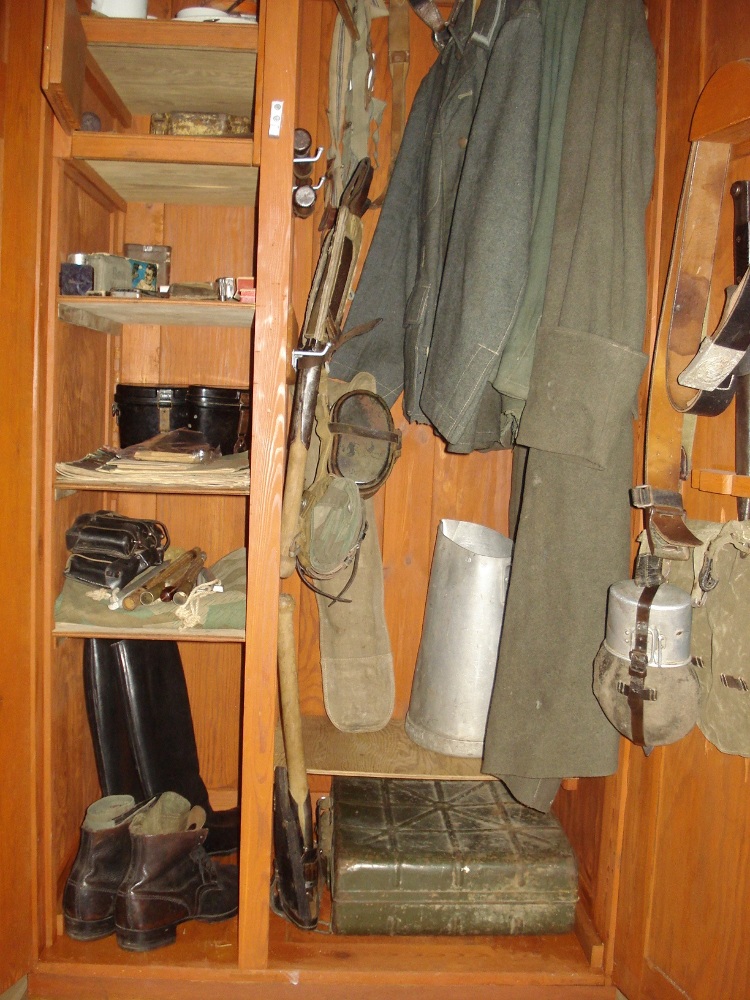

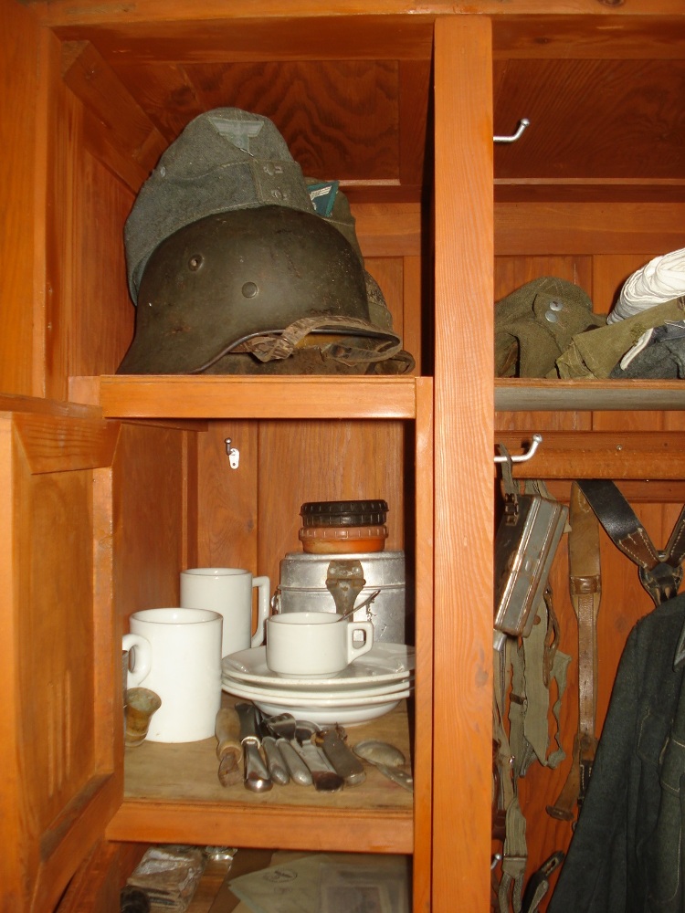

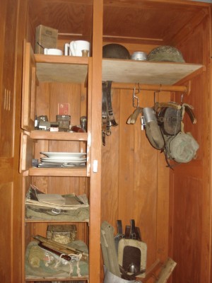

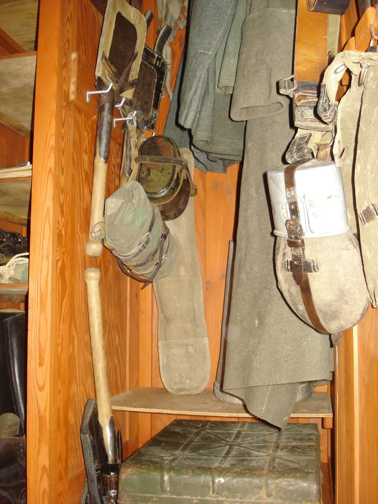

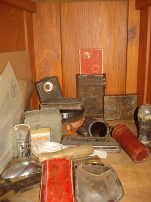

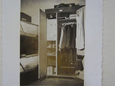

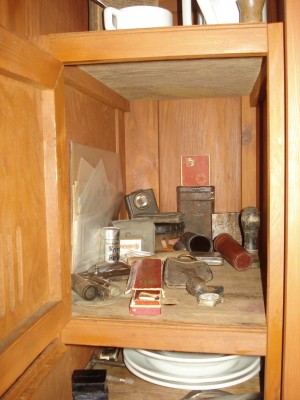

Лень конечно, но хочу сложить в одно мест раскиданный по углам хабар!
Начал приводить в порядок шкаф (Wehrmacht issue Locker) , когда закончу не знаю, но отчёт выставляю. 8) :lol:
Первые фото, назначение шкафа, остальные процесс моей возни. :idea: 8) Получится, не получится, не знаю, но раз уж разломал, то постараюсь собрать. :idea:

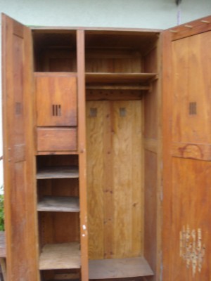

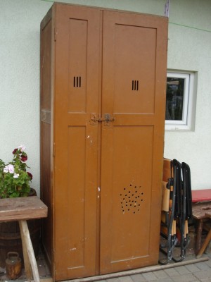

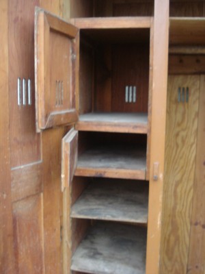

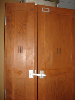

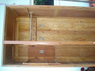

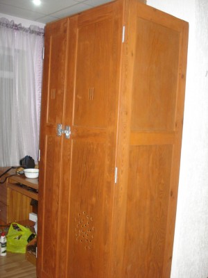

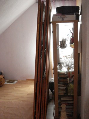

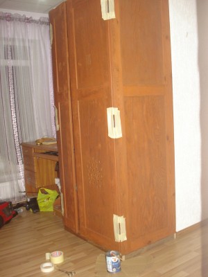

Таким об был, попав ко мне! :wink:
Необходимо удалить совдеп. краску и вонь плесенью, паутины и всякие лишние гвозди.....

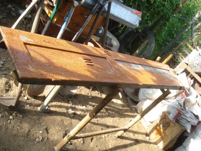

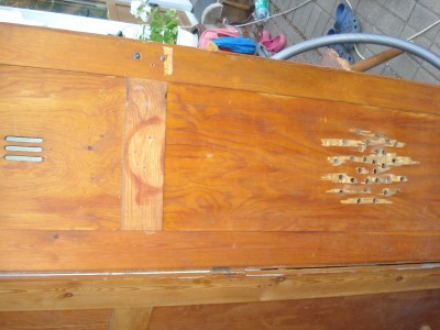

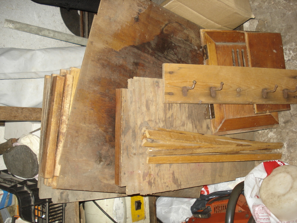

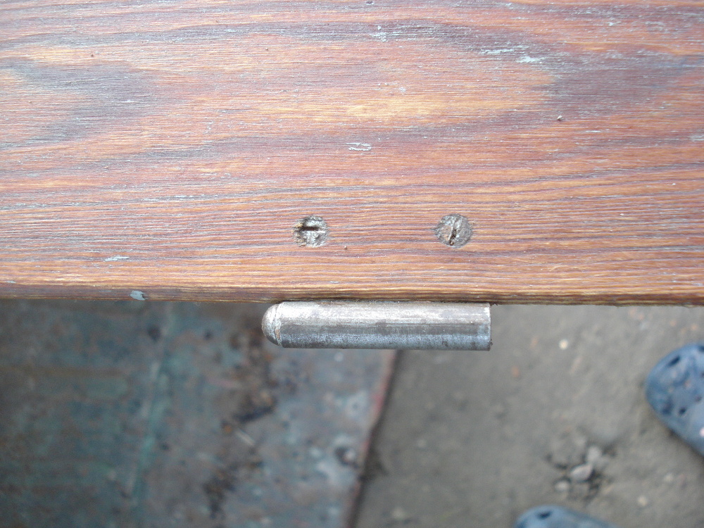

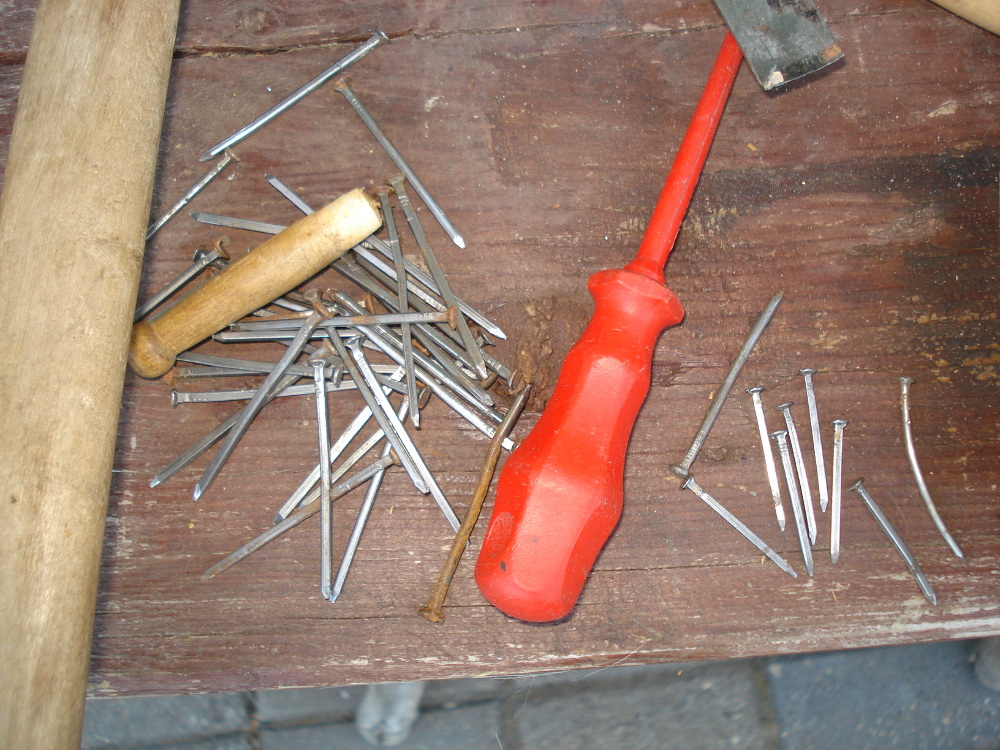

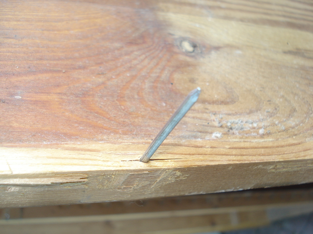

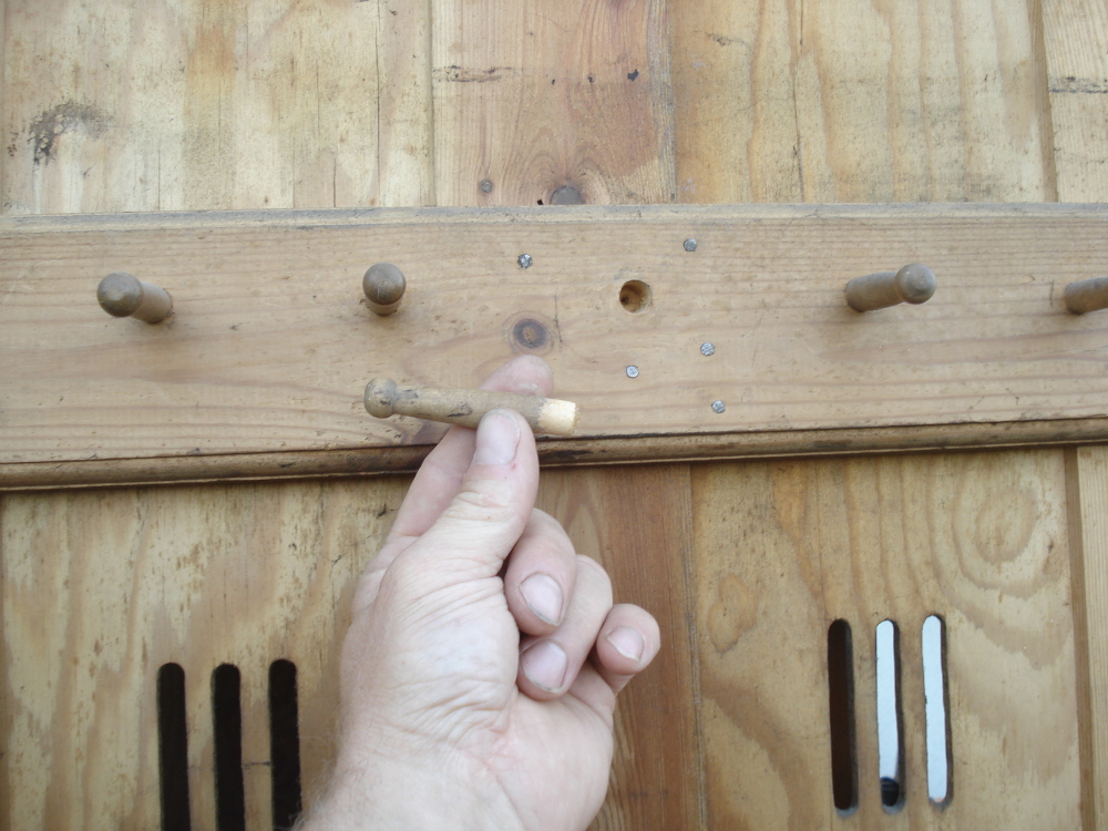

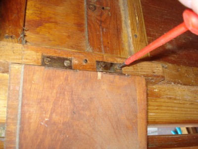

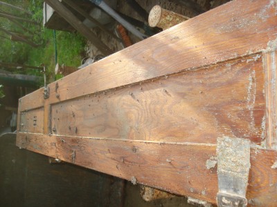

Начал разбирать-ломать :? :idea: :!:
Шурупы и четырёхугольные гвозди оригинальные, вообще, минимальное колличество вмешательств, единственно убраны некоторые делали интерьера и покрашены передняя часть и боковые стенки.
ну и конечно термитов есть некоторое количество...

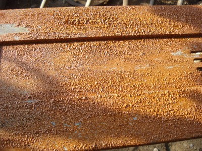

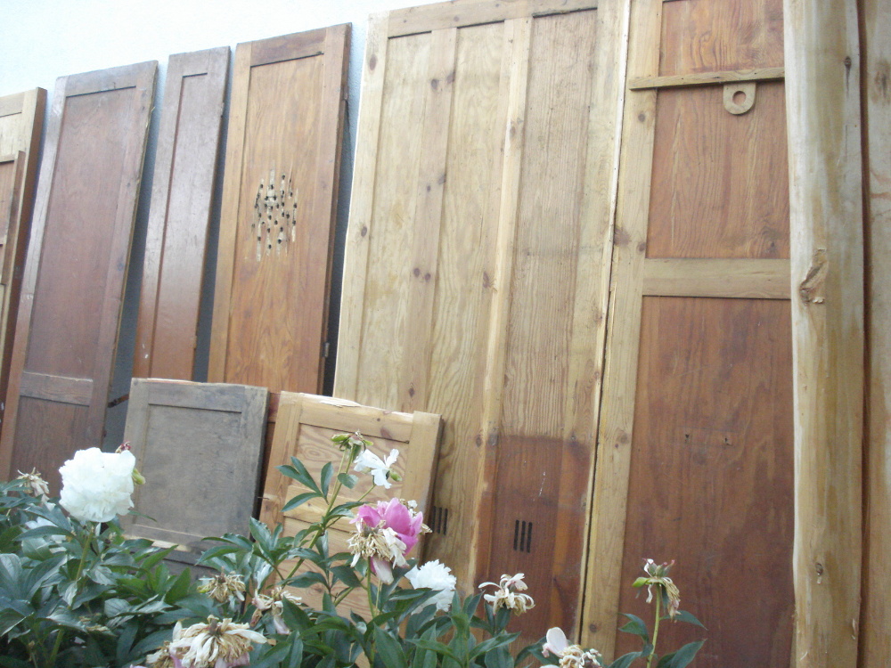

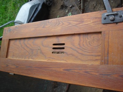

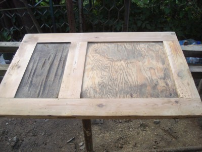

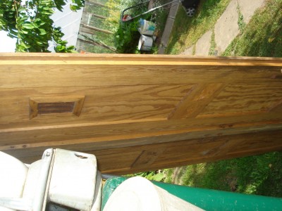

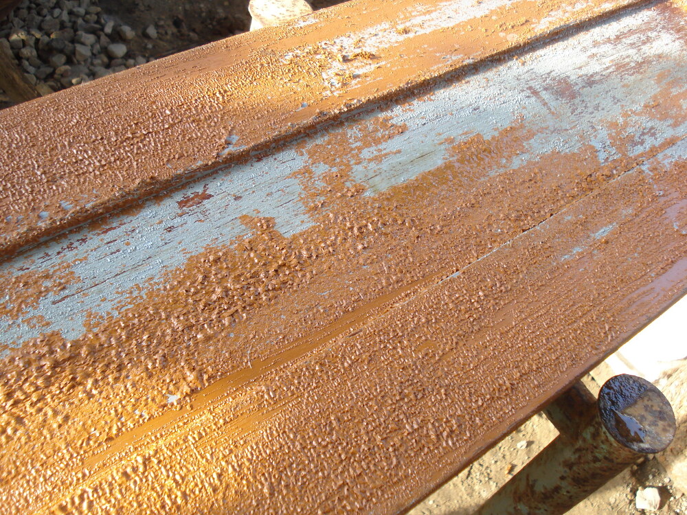

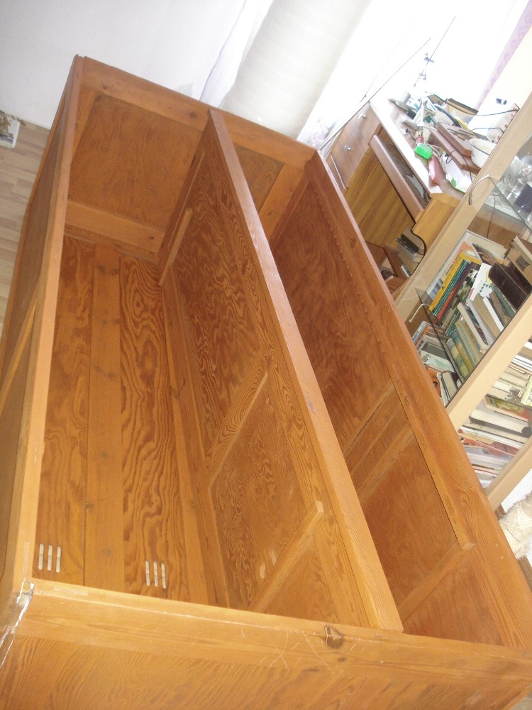

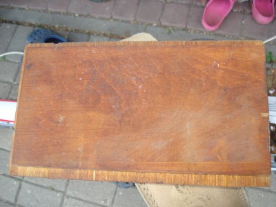

Разобрал, начал приводить в порядок - химичить!
под половой краской, вскрылся другой слой.... :? :shock:
 Заголовок сообщения: Re: Привожу в порядок шкаф...
СообщениеДобавлено: 23 июн 2018, 08:20
Сообщения: 29821
Телефон: ********
Пункты репутации: 445

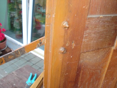

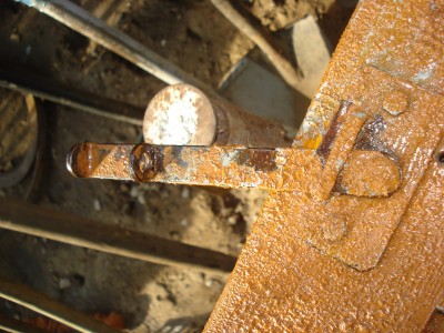

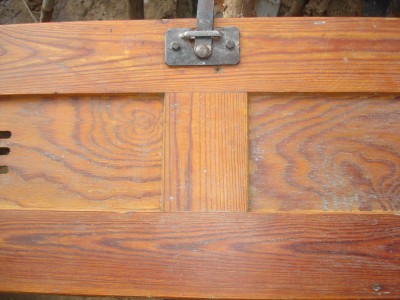

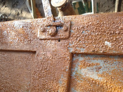

Но и второй слой растворился! :D

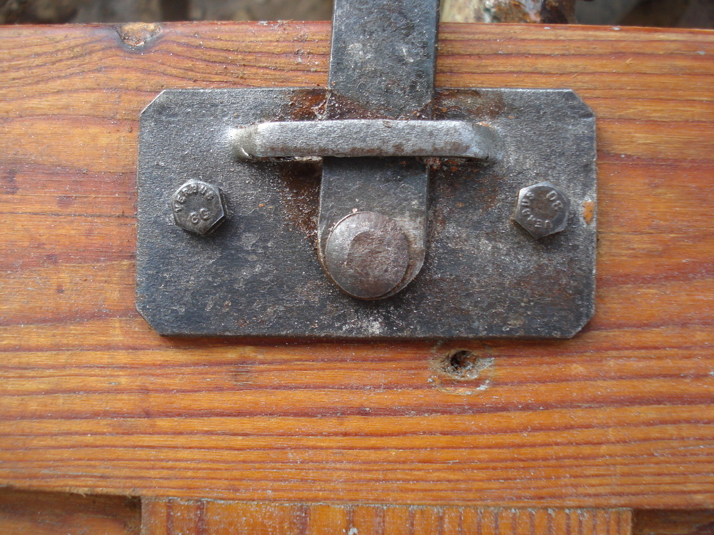

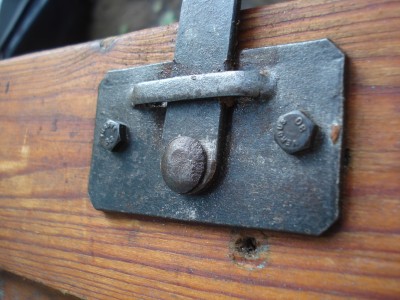

Болтики на щеколде, оказались фирменные, подписные!

меня бы устроил масляно-янтарный цвет, но пока не могу определиться, чем покрасить после шлифовки и сборки? нужно ещё и живность потравить!

возьми в депо тонировку для дерева латвийского производства на водной основе, она и дерево консервирует и цветовая гамма неплохая, и по цене демократично.

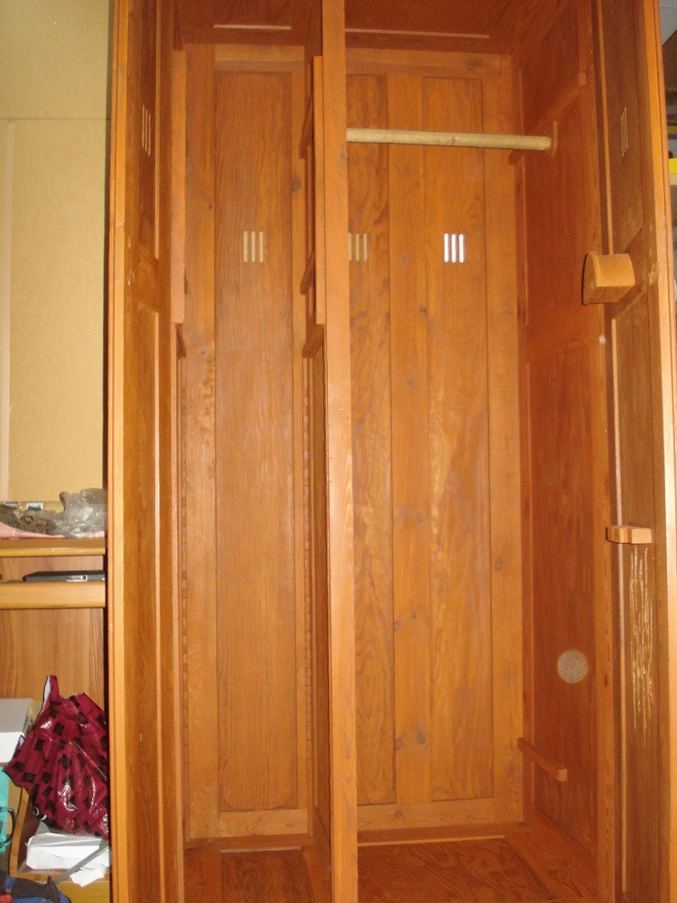

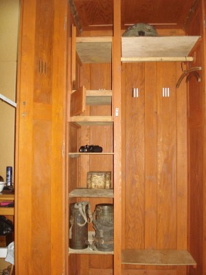

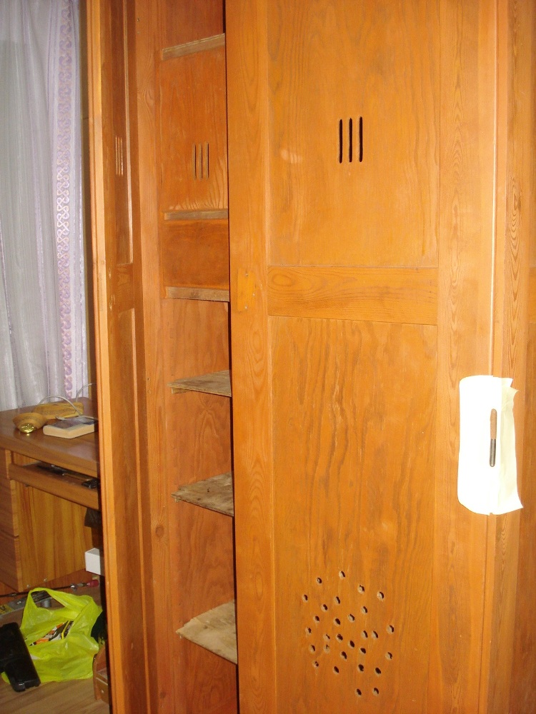

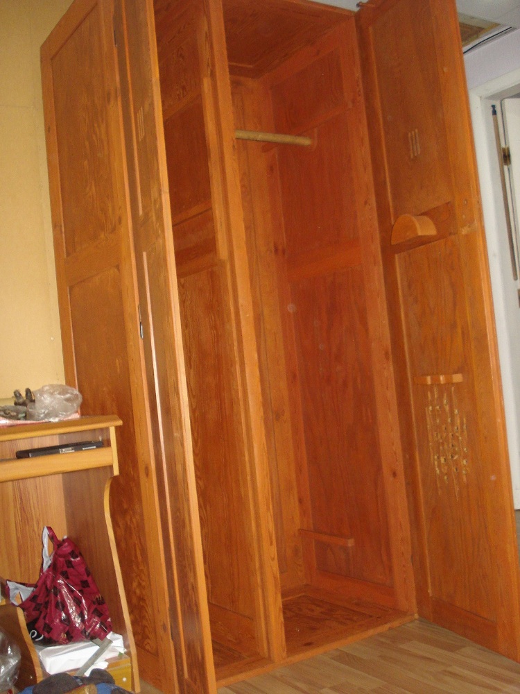

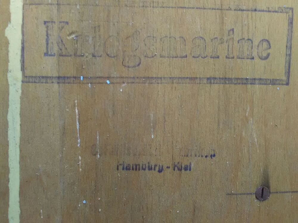

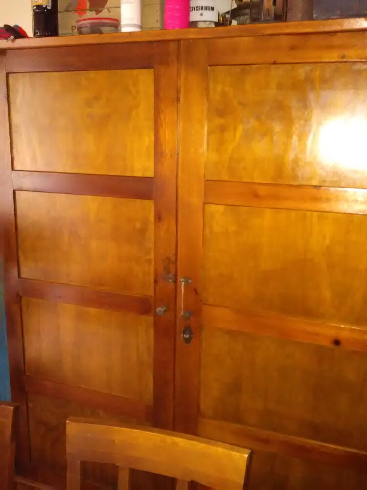

Es atjaunoju vienu vācu skapi, kuram uz aizmugurējās sienas ir zīmogs. Galdnieks kurš man līdzēja, teica, ka skapis ir apstrādāts ar šellaku. Varu padalīties ar bildēm kā mans skapis izskatās pēc atjaunošanas. Un piereizes pajautāt kāds viņam ir bijis lietošanas mērķis.

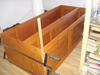

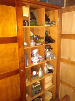

Вложение:
СообщениеДобавлено: 25 июн 2018, 13:14
Зарегистрирован: 12 май 2016, 07:39
Сообщения: 4490
Откуда: LIEPAJA
Телефон: +37129438480
Металлодетектор: -
Пункты репутации: 201

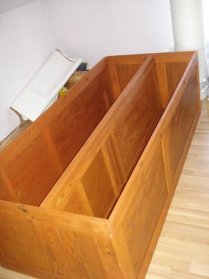

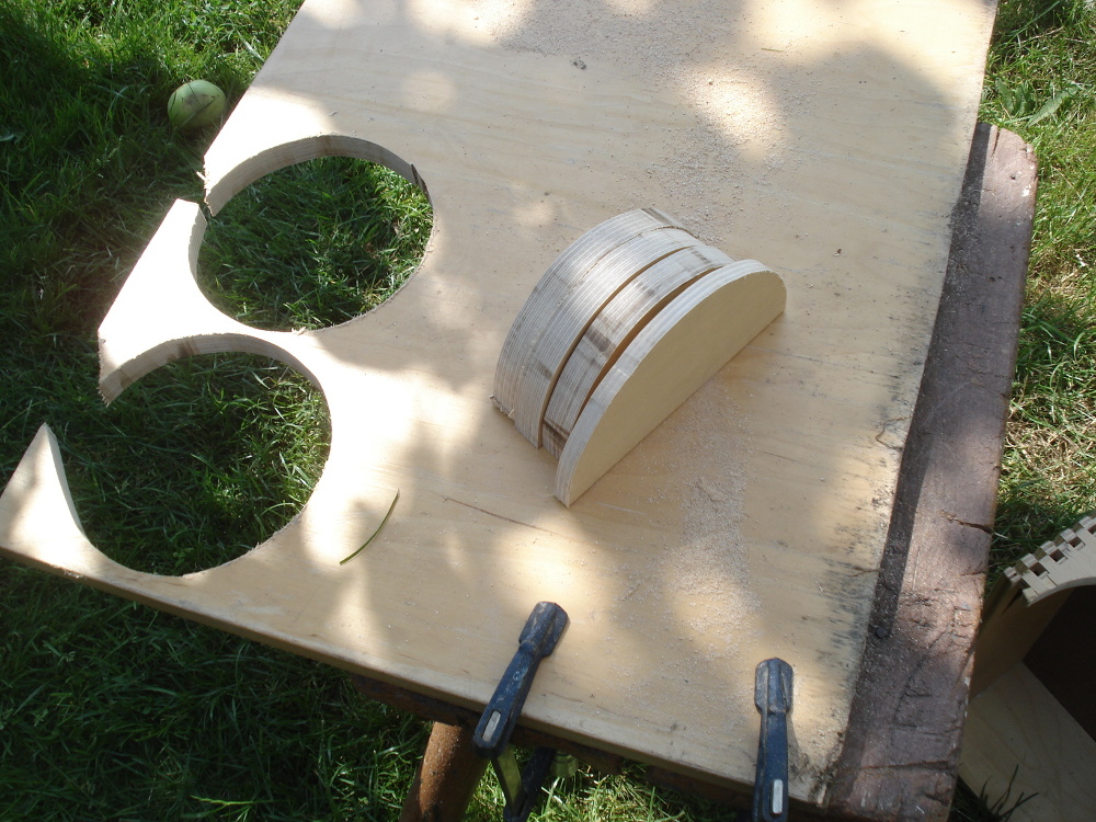

Вложение:
Комментарий к файлу: Kam bija tāds dalījums?
СообщениеДобавлено: 25 июн 2018, 13:27
Сообщения: 4490
Откуда: LIEPAJA
Металлодетектор: -

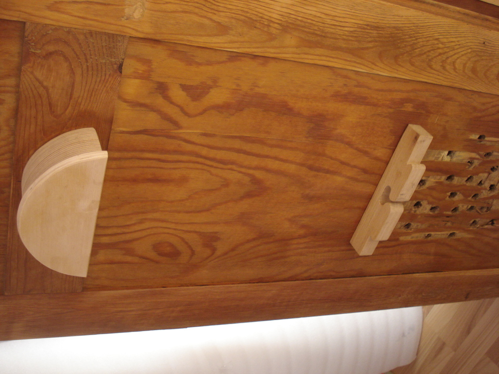

Вложение:
СообщениеДобавлено: 25 июн 2018, 14:59
Сообщения: 4490
Откуда: LIEPAJA
Металлодетектор: -

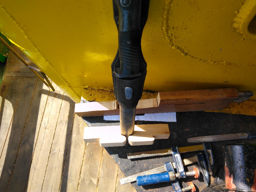

Вложение:
СообщениеДобавлено: 25 июн 2018, 16:50
Сообщения: 29821
Телефон: ********
Es pirmu reizi redzu tada modela skapi :shock: Kriegsmarine - super rets skapis! :idea: laba restavracija, tikaj sliktajs kvalitates bildes!

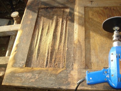

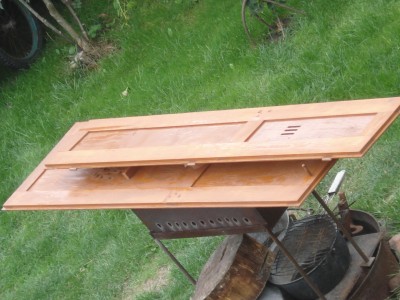

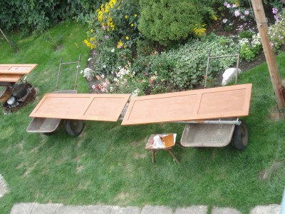

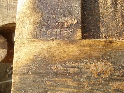

Праздники кончились, ну или почти... начинаю шлифовать, по одной детали в день! Самое поганое - вонь, старостью, плесенью, крысами и теперь ещё и химией. В процессе шлифовки удаляется пятна, вонь и паутина...и какие то подозрительные личинки! :crazy: :lol: 8)
СообщениеДобавлено: 26 июн 2018, 18:28
Сообщения: 29821
Телефон: ********

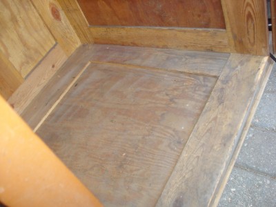

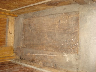

Самое"слабое" место, это пол или как его - низ шкафа, выглядит, что туда слили из старой сковороды, подгорелый жир. Шлифую наждачкой с номером 40, и постепенно довожу до номера 240. Выглядит много лучше, но увы, медленно. Наждачка, забивается какой то сранью, и приходится часто менять на новую.

попробуй такую насадку для болгарки.по моему будет гораздо удобней.успехов :flowers:

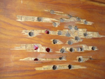

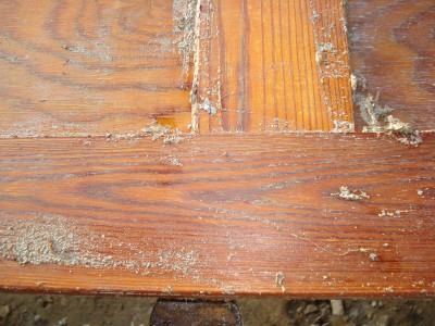

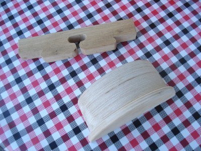

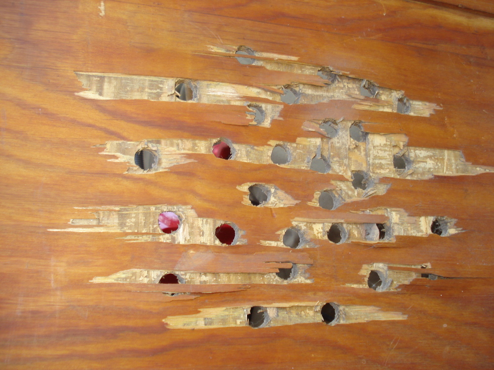

Задумался, с чем смешать мельчайшие опилочки, для того, что бы зашпаклевать дырки грызунов? требования, нужно укрепить дерево , цвет сливался с основным. Есть идеи?
Думал смешать с клеем для дерева, типа пва.

Клей В3 капать на дырочки и сразу шлифовать наждачкой.сразу перемешается и зашпаклюется.проверено

С дырочками - проще всего подобрать подходящую шпатлёвку по цвету. В Депо есть шпатлёвки разных оттенков, как нашего, так и импортного производства. Ну или родная древесная труха в смеси с ПВА.

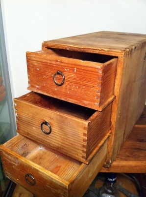

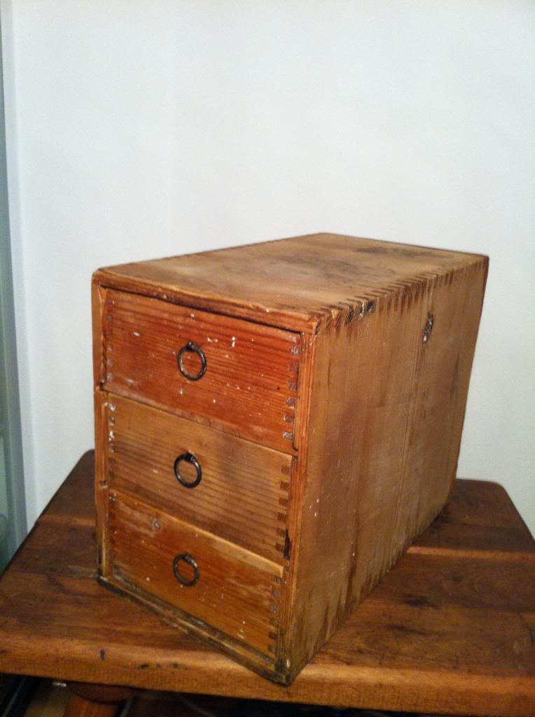

Нужны такие шуфлядки, может, есть у кого? меняю на евро или на хабар! 8)

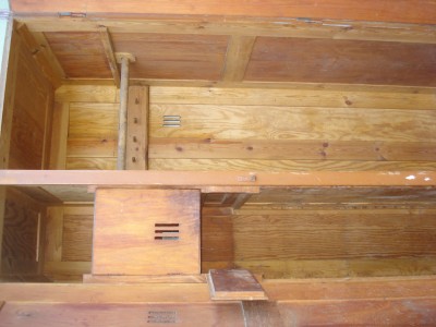

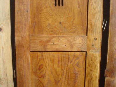

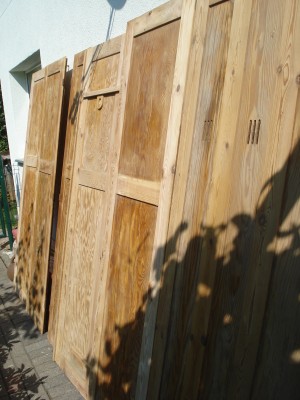

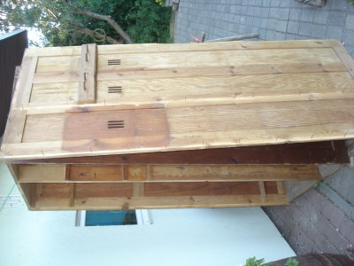

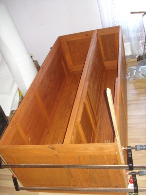

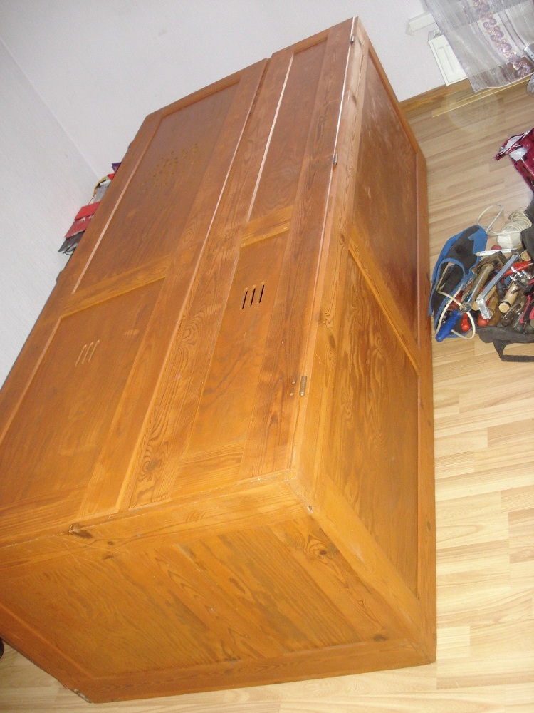

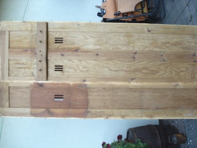

Медленно идёт, шкафчик отшлифован, но необходимо довести до более приятной кондиции и буду дырочки лечить, потом тонировать....

Эпоксидный клей можно с древесной пылью или ПВА.Есть в депо замазка для ламината под разные оттенки дерева,застывает как резина.Шпатлевки в том же депо есть оттонированные под дерево,местного производства.Можно еще понавтыкать спичек и срезать острым лишнее.Красивую пропитку янтарного цвета вы так просто не купите.Шеллак отличная штука но в хозмаге не купить и надо уметь наносить.Как то наносил на шпонированную дверь Рижский нитро лак.Лак желтоватого оттенка придал янтарный эффект.Дешего и наносить хоть кистью хоть валиком. :thumbsup:

Да, спасибо за ваш совет! Что то для себя извлену. Попробовал смешивать опилки из этого же шкафа с клеем для дерева, заделал несколько участков, позже буду шлифовать заподлицо.

Отверстия от древоточца можно залить клеем ПВА через шприц. ,,Шпаклевка,, тоже на основе ПВА+опилки. Ну и поменьше ,,аззарта,, при работе, в смысле болгарок и других механических вмешательств. Тонировку только для мест которые уже потеряли покрытие. Есть специальные полироли для деревянной мебели на основе воска,попробуй ,результат удивит. Цвет и так красивый, потому что родной ,видно что вещь старая. Успехов!

Tam gde ti krasku snjal i tak ochen krasivo a na poslednih s drelju uzas.Ti vesj cinus snjal ,sejchas budet otlichatsa s ostalnim.Ja na svojom shkafchike daze krasku ne snimal prosto pokril razogretim do 70 gradusov maslom.

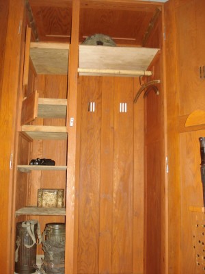

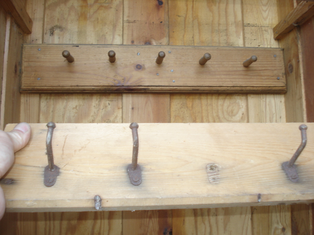

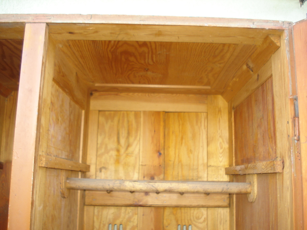

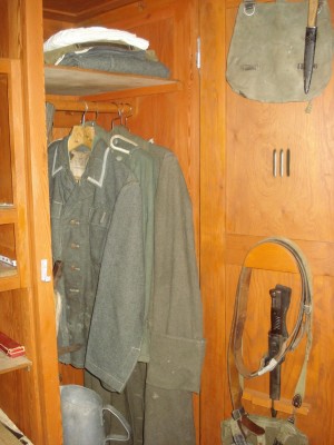

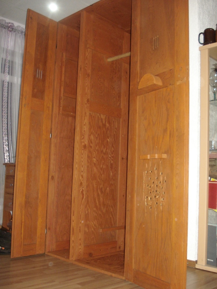

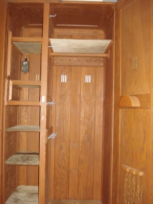

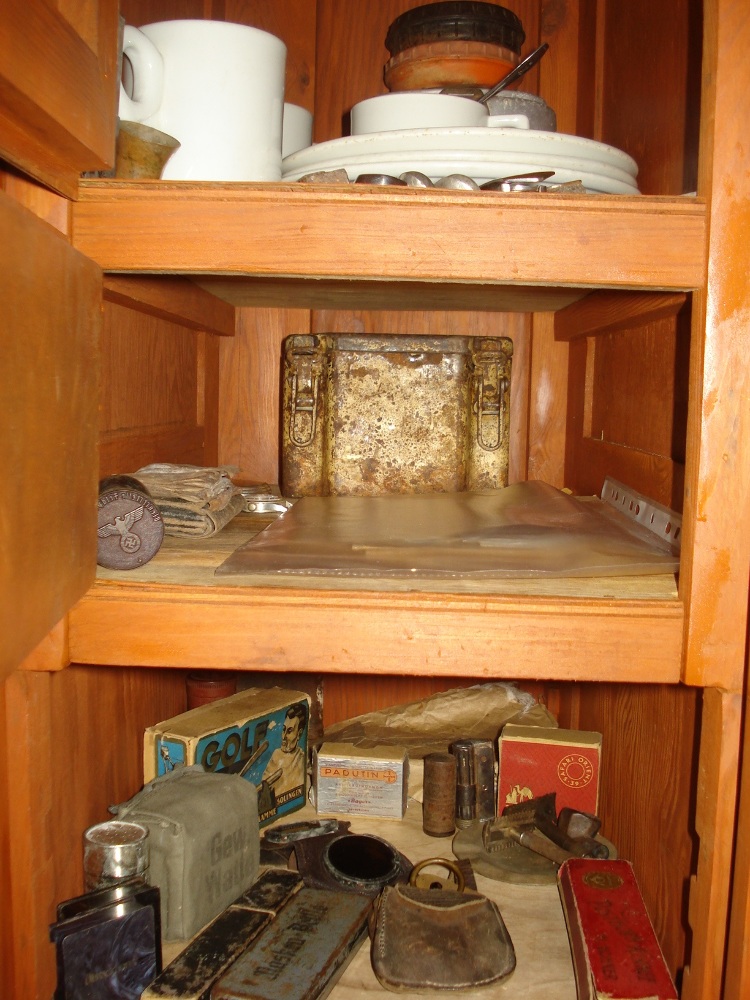

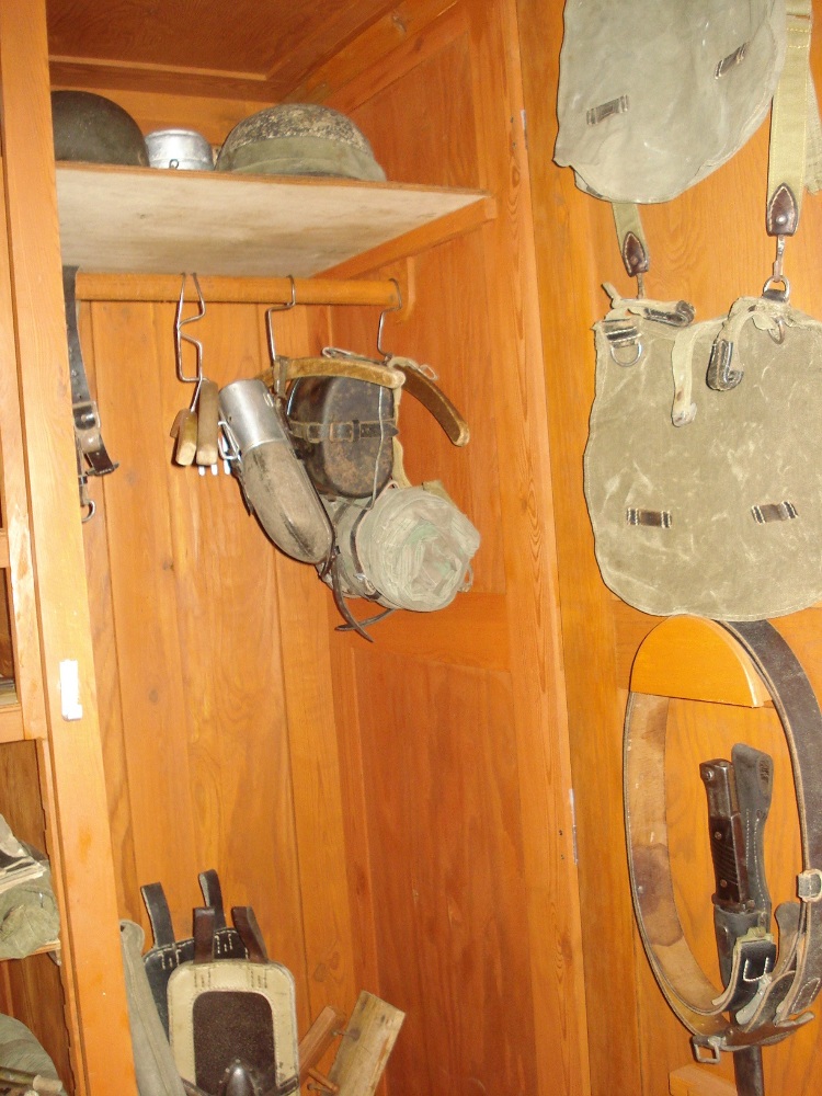

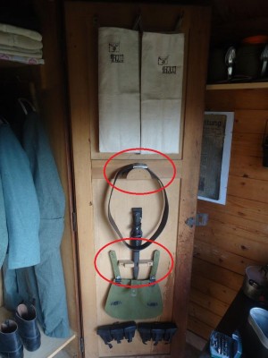

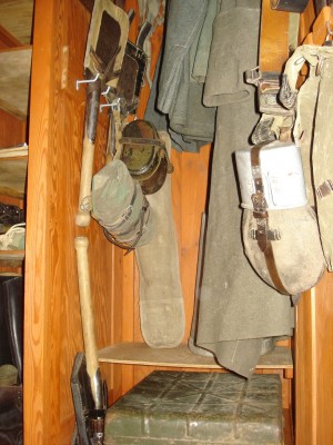

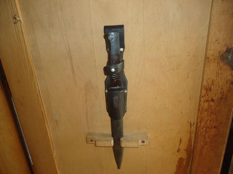

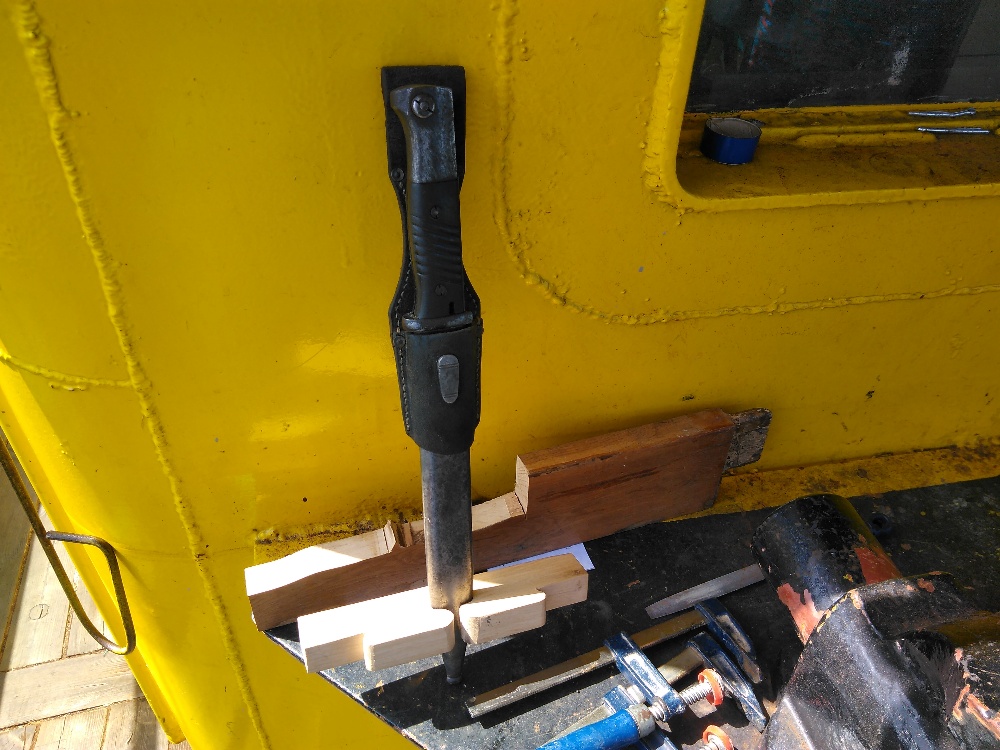

Не так всё страшно :D Шкаф изменился по цвету и чистоте, но как исторический объект, остался как и был. Так как были когда то сняты некоторые приспособы, пришлось мне их сделать. постараюсь, что бы после установки, были как родные.
сначало несколько фоток как должно быть, потом , несколько отчётиков.

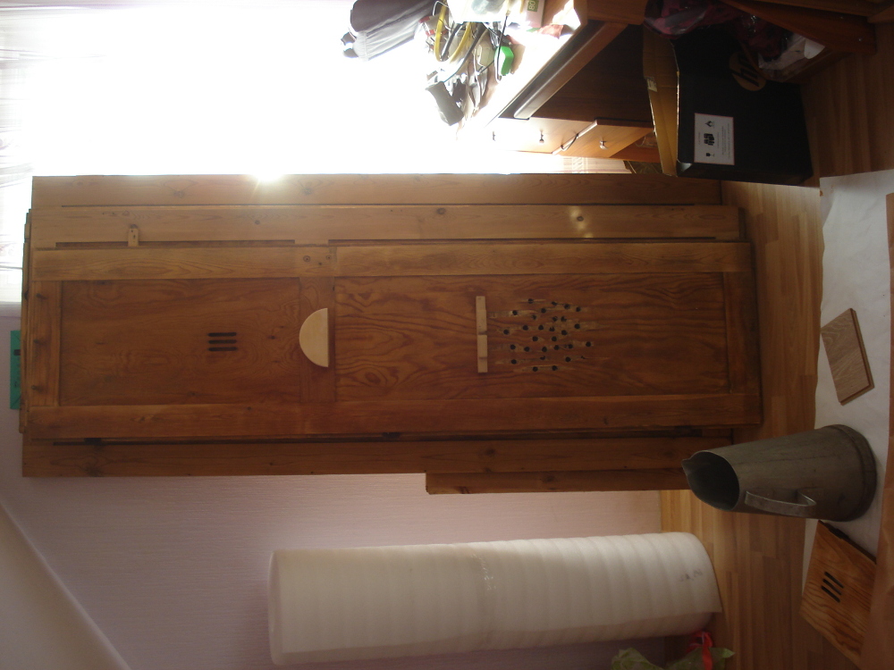

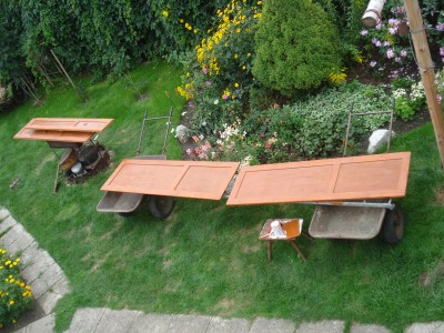

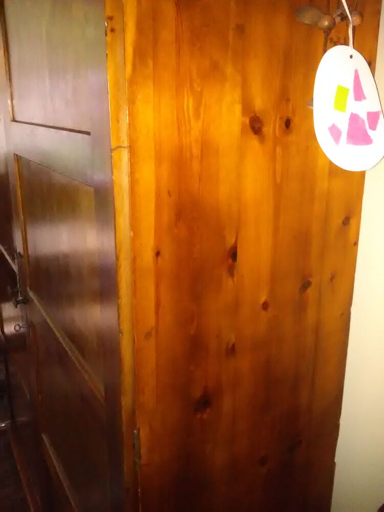

Лень , конечно, погода не располагает работать, но потихоньку мажу льняным маслом с каким то там пигментом....
Воняет, как будто картошку фри жарю...

Когда пропитываешь,нужно ,,Эрику,, включать,лучше и быстрее пропитываеться.:) То что ,,мютце,, должна быть на голове,эт само собой. :) А по серьезному- Молодец,не в каждой коллекции такой шкапчик есть.

Жара была под 32 по цельсию, а за добрые слова - спасибо!

Я радуюсь , кайфую от процесса! :D
Сегодня докупил очередную банку масла и обработал заднюю стенку шкафа. Жду когда выветрится вонь от масла, потом соберу.
Если кому интересна тема - мебеля WH казарм , вот ссылка на реставрацию имущества...
http://www.wehrmacht-awards.com/forums/ ... ure&page=5

Стадия на сегодня, процесс идёт! :D

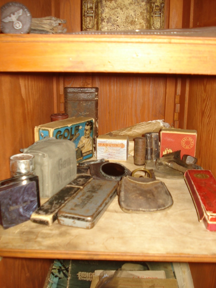

На данном этапе. Это не окончательно и не всё. Постепенно всё разложу и повешу по местам. 99% хабара местное.
СообщениеДобавлено: 21 янв 2019, 20:20
Сообщения: 29821
Телефон: ********
Постепенно заполняю, нужно ещё крючков специанальных добавить, пока думаю, как красиво их расположить.
и... крючков оригинальных добавил.....с другого шкафа 8)

Класс!!!

Ndaa. Ooochen dazhe good!
Shtampik zasvetji
