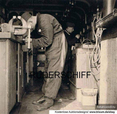

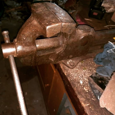

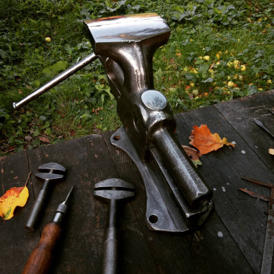

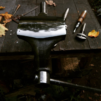

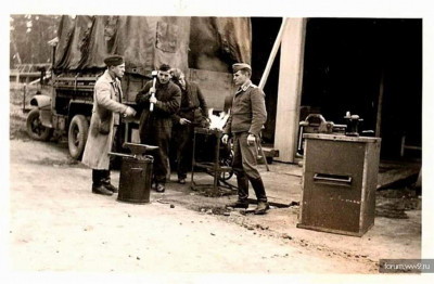

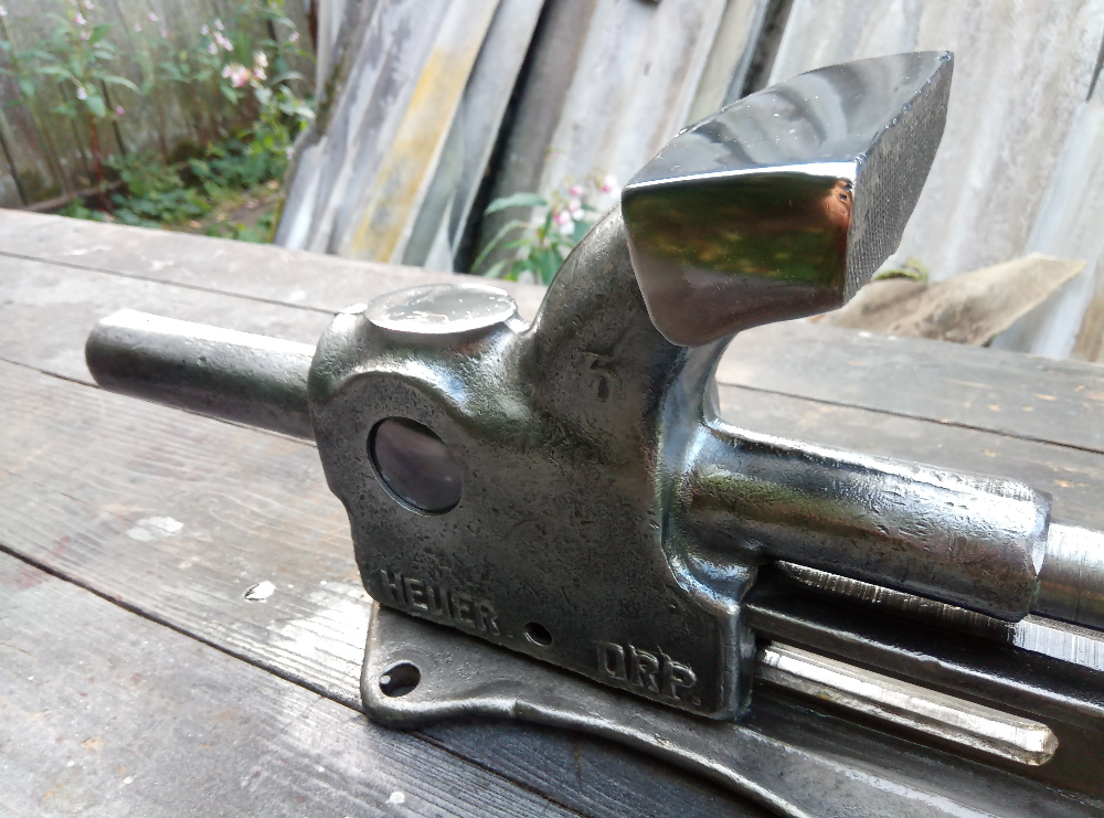

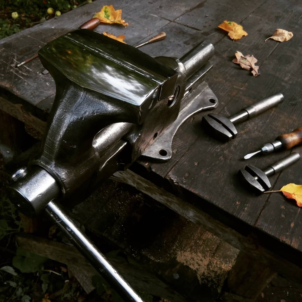

Kamēr pucēju piemirsu papētīt bildītes. Viens biedrs sazīmēja ww2 kadros.
Šādas man tagad ir "kabineta" skrūvspīlītes :)

Bildes

Блестит как яйца у кота..
Испортили вещь..

Es saprotu, ko Jūs ar to domājat. Bet, manuprāt, nekas vairāk par rūsu nav zudumā gājis.

Cilvēks ir savedis kārtībā rīku sev priekš strādāšanas,nevis tirgus preci! :thumbsup:

При чем здесь продавать или не продавать?
Можно было аккуратно убрать ржу, и инструмент смотрелся бы очень хорошо без всякой полировки...

К таким вещам нужно относится аккуратно..
Испортить предмет агрессивной чисткой и полировкой можно всегда..
А вот вернуть прежнее состияние уже не получится! :shock:
Всё ИМХО

Jesli poizuchatj dostupnuju infu, zametno, shto to shto blestit I dolzno blister. I po moemu mneninu, rabochij instrument dolzen bitj uhozen kak zenshina ;)

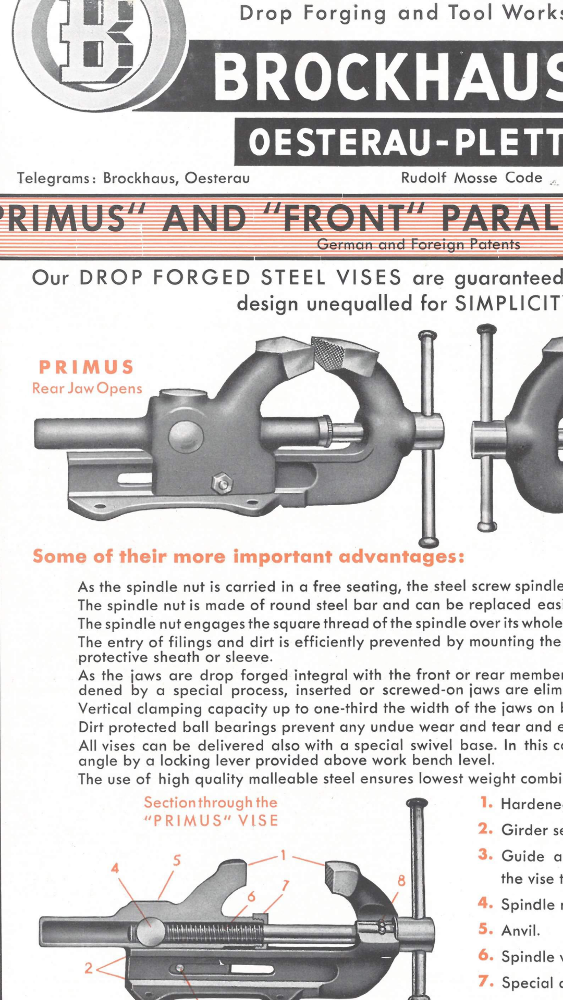

Originalnij katalog
