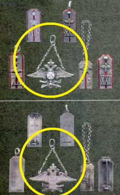

Не знаю куда поместить данную тему (но только не в Награды и значки, там тишина). Возможно тут, знатоки первой мировой смогут помочь, так как предмет всё таки имеет отношение к первой мировой.

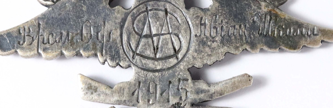

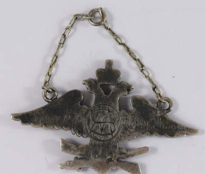

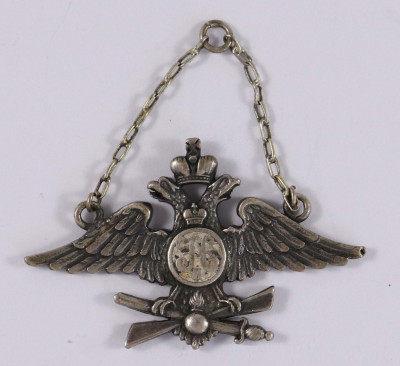

Имеется жетон, якобы относящийся к императорскому военно-воздушному флоту, надпись: Врем. Оф. Авиац. Школа 1915. Временная Офицерская Авиационная Школа (?). Монограмма(?) MS.
Смущает то, что на просторах интернета был найден идентичный жетон -- historymania.info/view_post.php?id=130 (фото из статьи НАГРУДНЫЕ ЗНАКИ РОССИЙСКОЙ ВОЕННОЙ АВИАЦИИ.1913-1917, автор Александр КИБОВСКИЙ, качество фотографий, к сожалению, плохое). Обратите внимание на монограмму MS, она аналогична той, которая на "моем" жетоне. Из отличий, на жетоне, имеется проба (тёмный участок). Есть ещё мнение, что MS это не монограмма, а какой-то девиз на латыни, например.
Можно ли как-нибудь объяснить подобное сходство жетонов?
Офицер решил себе сделать 2 одинаковых жетона или имеющийся просто является литьем/гальванокопией, а мерки были сняты с жетона, который отмечен жёлтым?
Заранее спасибо.

Литая копия.

MS..a mowet AAS???

wanags писал(а):
MS..a mowet AAS???
Да, вполне возможно, инициалы ещё могут быть прочитаны как OMS или OAAS, но в этом случае на ситуацию не влияет, так как знак скорее всего действительно копия.
