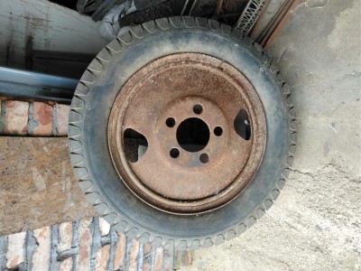

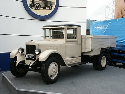

Dobrij denj. Ot kakogo gruzovika kaliso?

Такие ,,двухоконные,,колеса на грузовики ГАЗ-АА на заводе не ставили. Это ,,упрочненное,, колесо для зенитных,артустановок и послевоенных прицепов. Установка таких колес на ГАЗ-АА считаеться ,,дурным тоном,, при реставрации ГАЗ-АА. :)
Дополню ALLIGATOR.
Диски с двумя и менее отверстиями ставились на технику на которой не предусмотрены тормоза - не нужна эффективная теплоотдача и охлаждение дисков.

Валентин писал(а):
Дополню ALLIGATOR.
Мимо. :) На ЗиС 5,6 , на раних моделях ГАЗ 51 и на некоторых немецких автомобилях как раз стояли ,,двухоконные,, диски и тормоза у этих автомобилей были предусмотрены. Это техническое решение по колесам того периода.
