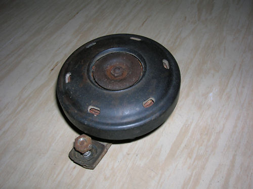

Может кто то разбирал сигнал? Подскажите как это сделать чтобы не расколоть корпус? По моему корпус состоит из двух частей скрученных между собой на резьбе. Не понятно какая резьба правая или левая? Да и вообще от времени там все прикипело и как теперь раскрутить непонятно. ХЭЛП!!! :crazy:

Da eti detali atkrucivajetsia.U nevo pravaja rezba(otkrucivat nado v lievuju storanu).

WD-40 в помощь

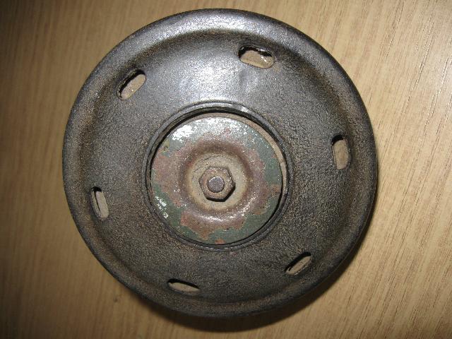

Это не С-35 это немецкий "Juwel" для ДКВ
Если сигнал давно не разбираемый в расстоянии отверствий из сигнала полагаться вбить в доску гвозди, наложить корпус и пробовать отвёртывать. Пример. Гвозди разложат силу на целый корпус.
У меня помогло несмотря на существующую трещину корпуса.
