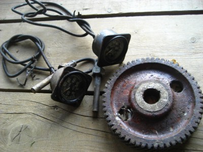

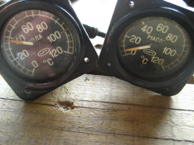

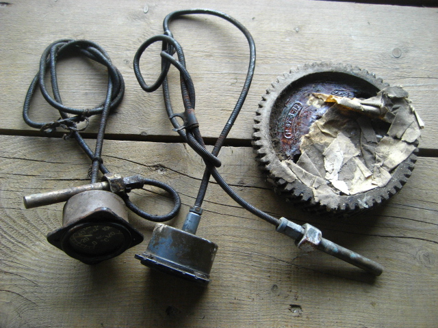

Popalisj takije mne nenuzhnije vesci.2 datchika ot masla-korpos oboih vikrashen v zelonuju armeiskuju krasku.Bakelitovaja detalj s abreviaturoi GAZ i kakoito nomer.Jest li vozmozhnostj opredelitj po detaljam model? Za odno skolko takije vesci obichno stoit,poskolku mne oni nenuzhni i planiruju otdavatj v horoshije ruki.

Шестерня, вроде от привода распредвала Двигателя М20, победа - газ 69.

Хотя и газ 51 тоже думаю имеет такую же, покупал год назад новую в магазине за 8лс.

nu eta tozhe novaja,vsja v masle i vbumage :flowers:

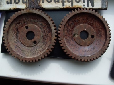

Замерь диаметр текстолитовой шестерни. Сравню со своими гаражными.
Авто-ретро? Интересует!

vot k srovneniju par4k moix ot polutorki

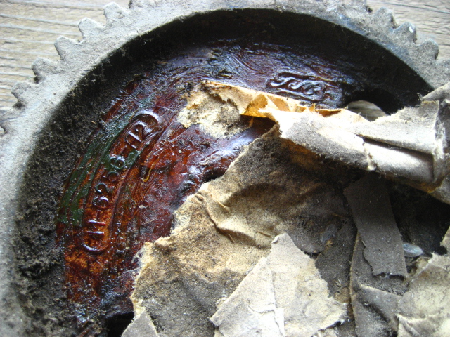

Po nomeru tekstolit ot GAZ-11-73; 51; 52; 63; 12; 20; 21B; 46; 69 i UAZ-450. Pro polutorku voznjikajet somnjenjije - potomu cjto otjec etvo motora drugoi ,hotja tozje amerikanjec :whistlin:
Cjasiki ot gusenicjnih traktorov KD-35 i DT-54 i ot njekotorih armeiskih ustonovok.

У полуторки модель шестерни М-6256, у ГАЗ-11, 20, 21, 52 и т.п. вплоть до современных Волг-24 и на их базе - 11-6256-А_. М- и 11- вряд ли взаимозаменяемы.
Шестерни 11- немного отличаются маслораспределительной канавкой на обороте, исходя из этого у них последняя цифра может отличаться, но они взаимозаменяемы. На шестерне в первом сообщении такой канавки нет.
Сейчас выпускаются современные шестерни, полностью взаимозаменяемые, но они из белой пластмассы (фторопласта?).
