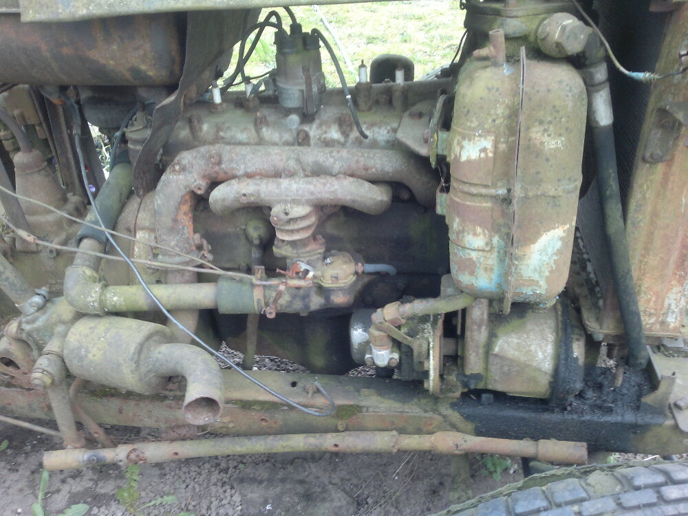

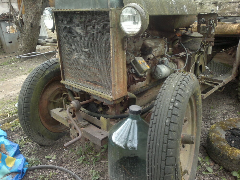

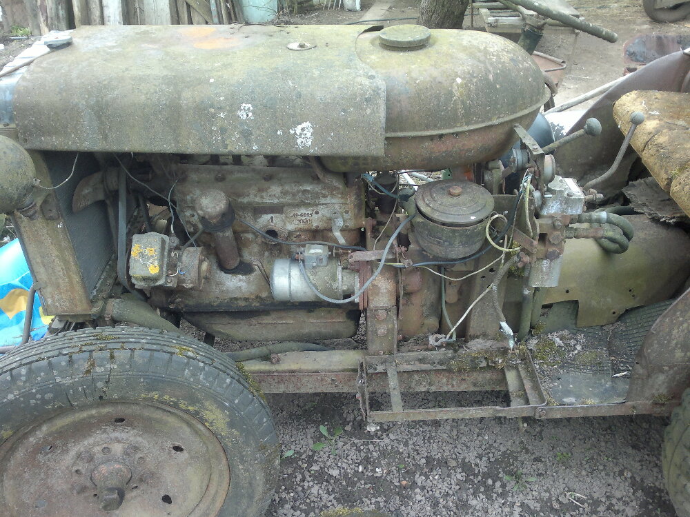

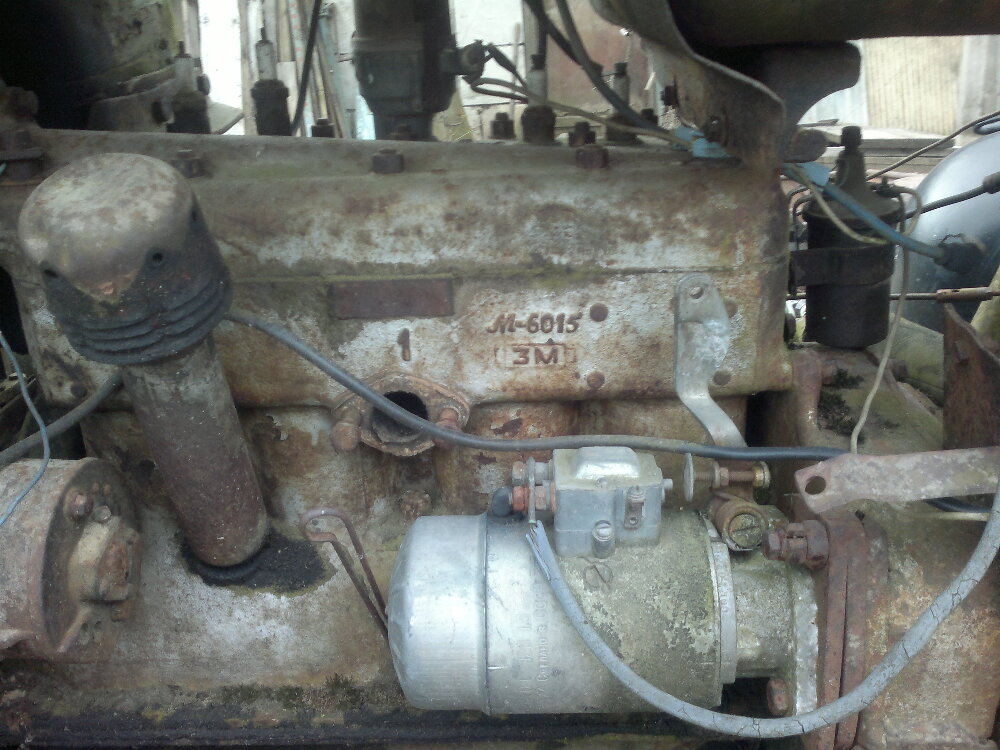

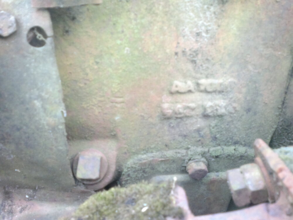

Sveiki!
Ir šāds te aparāts (skatīt bildes). Vai ir kāds, kas varētu vairāk kaut ko pateikt ? izskatās, ka motors varētu būt no GAZ AA un ātrumkārba arī, bet pārējais, piemēram riteņi .utt?? Ir bijis taisīts kā traktorīts :roll:

Тут от ГАЗ-АА только двигатель и коробка.
"обвес" на двигателе то же сильно поздний.
Ведущий мост не от "АА",передний не понятно...
Колёса не от "АА"....

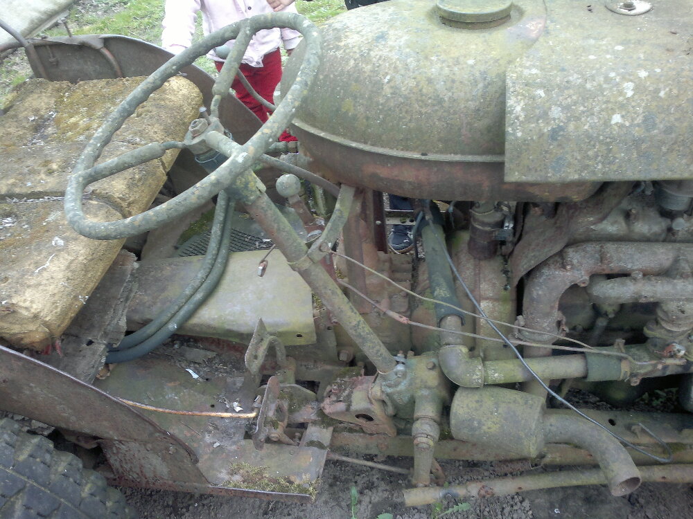

vedushchij most-gaz 51 zauzennyj,rulevaja kolonka-pobedoobraznaja,bak dt-14-20.

Motors ir no stacionārā agregāta GAZ-MK ,tikai magneto vietā pielikts sūknis .
Priekšējie riteņi no puškas, izskatās pildītās riepas. Tilts nav redzams...
Pakaļējie pārmetināti GAZ-51 ,tilts tāpat. Riepa vācu kartupeļu kombaina.
Bāka HTZ-7. Eļļas pārmetināta T-40.
Izpūtējs izskatās ka DT-14 .
Interesanta konstrukcija un tehniskie risinājumi. :roll: Interesanti kā izskatās no priekšas un aizmugures. :whistlin: :flowers:

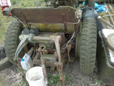

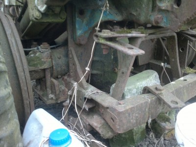

Paldies par atbildēm. Pat prātā nenāca, ka salikts no tik daudziem braucamajiem :lol:
Ieliku papildus bildes no priekšas un aizmugures :lol:
Sarakstu vēl var papildināt : :lol:
apgraizītais kapots kad tik nebūs no U-2 traktora ,
radiators no MTZ ,
uzkare T-40,
Gaisa filtrs ļoti iespējams no Ural ZIS-5 :whistlin:
Kurbulis atgādina HTZ-7.
To stikla balonu gan vajadzētu izmantot kaut kā lietderīgāk -pameklēt pagrabā kādu ievārījuma burku un pagatavot/ieraudzēt kādu dzērienu :lol: ,citādi nekādi nevar cauri redzēt priekšējo tiltu. :cry: Izskatās ka tas arī būs sakombinēts no vairākām markām... :whistlin:
Meistars bijis ar labu izdomu, patīk releja novietojums (mazāk vajag vadi :wink: ) un citi risinājumi.
