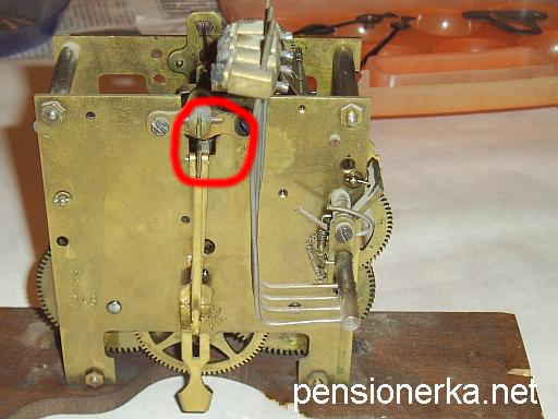

На фотке не мои.
Мои до 1903 выпушены.
Тоже пробывал сделать сам, пружинку - из лезвия.
Но чтото не помогло, притом лежа идут без маятника и без пружинки - только 1час за 10минут.
МОжете подсказать как и из чего делать?
В чем основа пружинки - гибкость, упругость, жесткость крепления?
А вы можете привезти пружинку?
Сколько будет стоить?

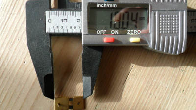

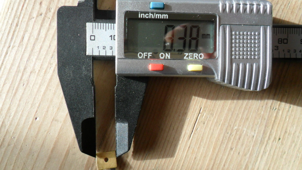

Dobrij ve4er.Srazu izvenjajus- za oshibki v moej pisanine.
Ja ne samij spec - no razskozhu po opitu,(u samavo po4inenih na stenke vesit bolee 20 4asov)
Ne vkoem slu4aje nepoidjot s lezvija -----
1, tolstoe
2,zhostkoe
Samije pervije 4inil sposobom tika.bral faljgu mednuju (ranjshe ejo ispoljzovali avto mehaniki lazhili pod vkladishi na kalenvalah mashin)
Po moim sobrazhenijem esle budet mjag4e na hod ne o4enj vlejajet- zhosh4e nepoidut.
po etoi prri4ine v originale ona dvoinaja.
Dlina vlijaet na hod pendelja , Na mehanizme G.B dolzhna bitj nadpisj dopustim P42 .
U tokova nehanizma dlina pruzhini ot igolok kreplenija primerno 15 mm
Shirina 6mm, Ja delaju tolsh4inu 0,25 mm. Neploho polu4aetsa ot starih kvortirnih zhaljuzej , Vonshem nado poddiskivatj tolshenu.

Puskai bolee znajus4ie popravjat.
Privezti mozhno no dorogo polu4aetsa.
Sdelaite fotku 4esov s zadi.....
