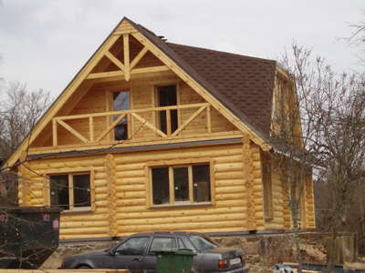

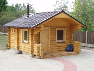

Построю дом или баню из сруба. Ручная рубка 22-28 см.

Сколько стоит, например, P7205588.jpg ?

Цена разная! На странице www.ss-buve.lv в разделе ПРОЕКТЫ и ЦЕНЫ,всё детально описано. Для ползователей ANTIK-WARA разумеется скидки. К примеру стоимость P7205588.jpg 7800Ls с доставкой и монтажом. Заходи и парься! Дорого или дёшево вам судить. Но люди берут. :D

Podskazhite, skoljko budet stoitj karkas, toesty srub i stropili togo varianta 4to na pervom foto, vse ostaljnoe, krishu i vnutrennjanku sam mogu, interesuet cena na takoj, davno na nego glaz polozhil v internete

Zdravstvujte. Cena dannogo sruba so strapilnoj sistemoj sostovlaet 5250Ls.
V cenu vkljuceno: Srub kak na foto (rucnaja rubka 22-26cm,otshlifovanij),prokladka,klinja,skobi,strapila 50x150,i montazh u vas na uchastke).
Transportnie rashodi v cenu ne vkluceni.
