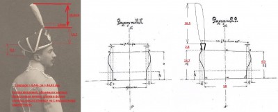

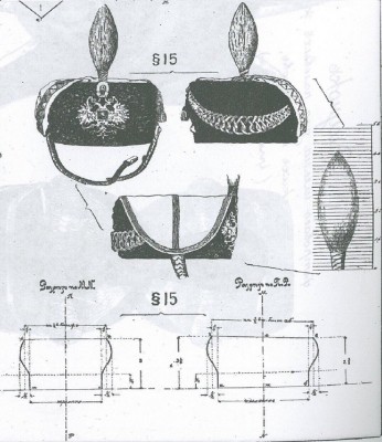

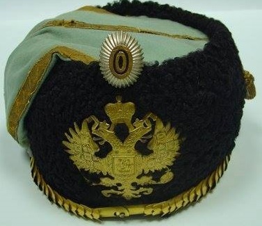

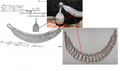

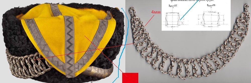

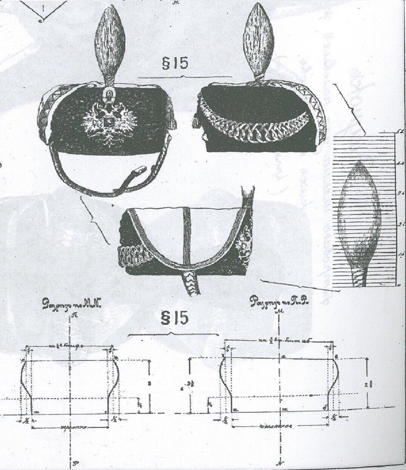

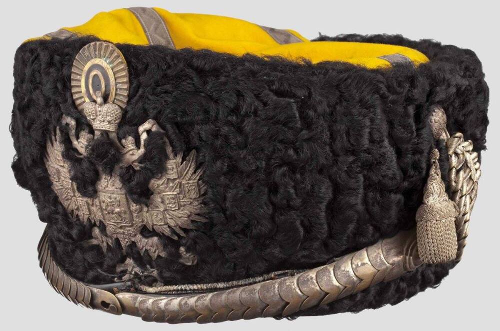

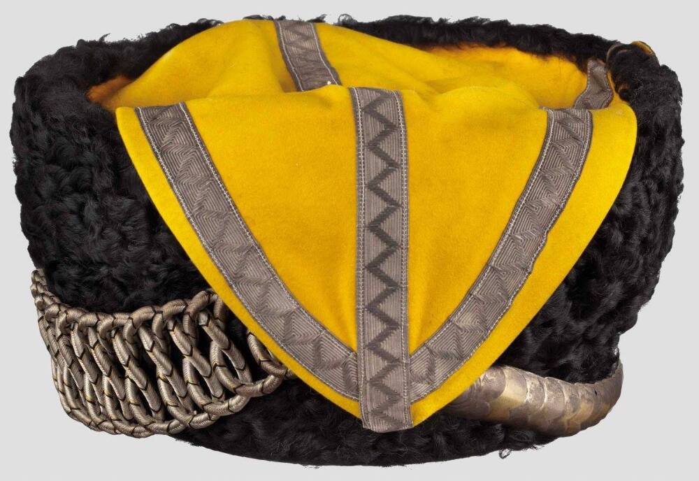

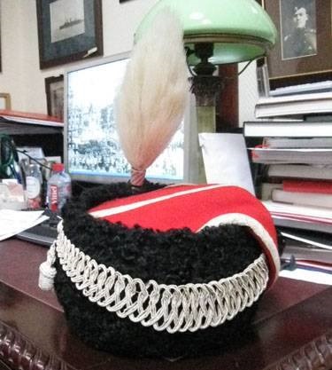

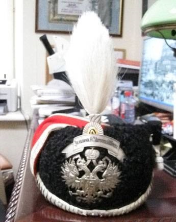

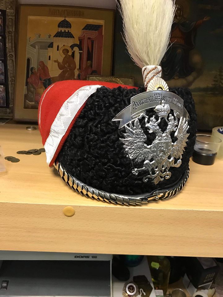

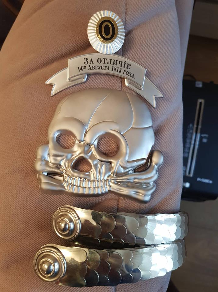

Шапка гусарского образца с султаном и подвесой

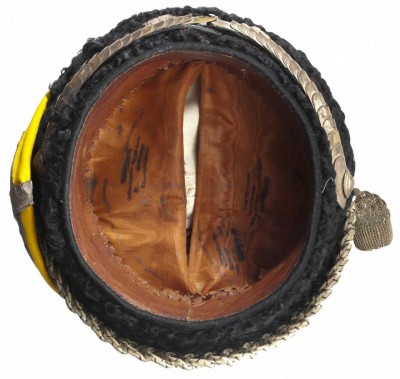

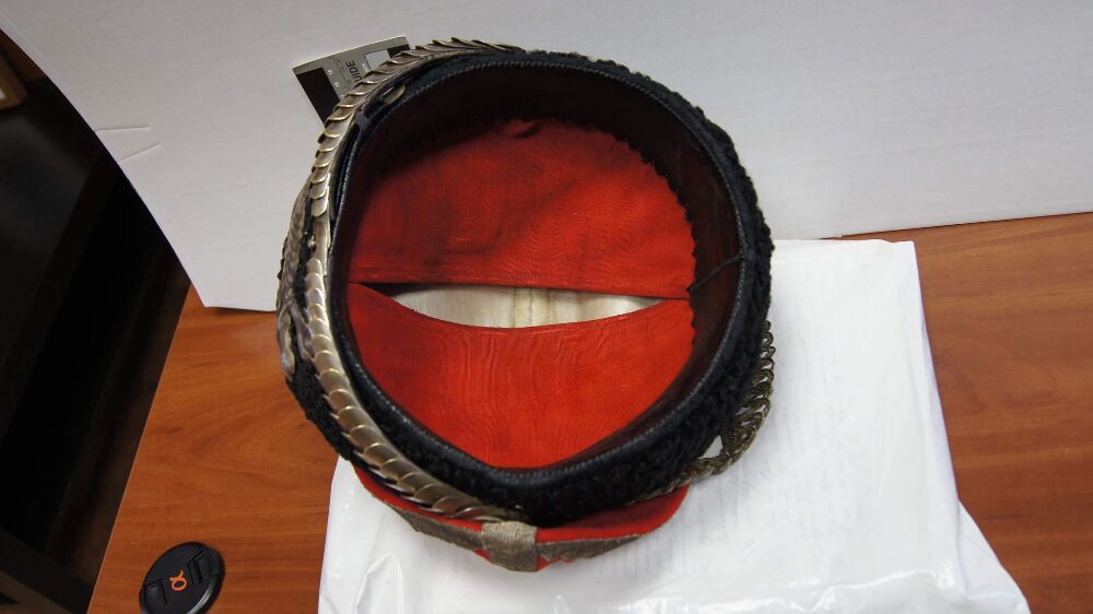

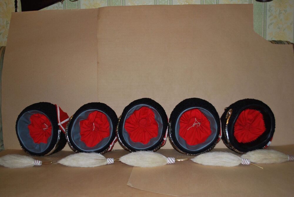

Шапка гусарского образца с султаном и подвесой — колпак фетровый без дна, обтянутый черным барашковым мехом. Вместо дна вшит суконный шлык по цвету полка, опускающийся на правый бок шапки и застегивающийся петлей на крючок.
По краям и середине шлыка нашивалась тесьма (оранжевая или белая) по полковому приборному металлу (золото или серебро).
У рядовых тесьма узкая 0,7 см, у унтер-офицеров широкая 1,7 см, у вахмистров и подпрапорщиков по краям две — широкая и узкая на расстоянии 0,6 см, в середине шлыка широкая.
Спереди на шапке государственный герб — двуглавый орел — приборного цвета.
В 5-м Александрийском полку с 1913 года вместо герба — череп и кости («адамова голова»).
Над гербом металлический знак «За отличие» во всех полках, кроме 10,14,15,16.
Чешуя шапки двухфестонная по прибору.

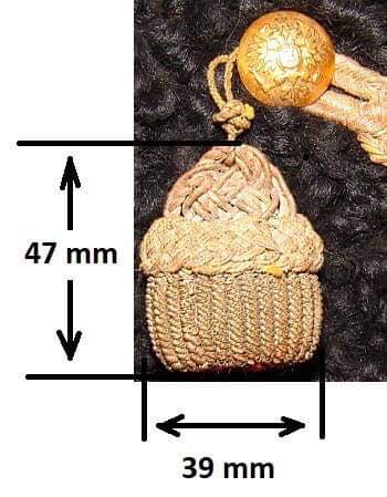

Сзади подвеса из четырехгранного гусарского шнура 0,6 см (0,4 cм) с одной кистью с левой стороны шапки, прикрепленная к пуговицам по одной с каждой стороны.

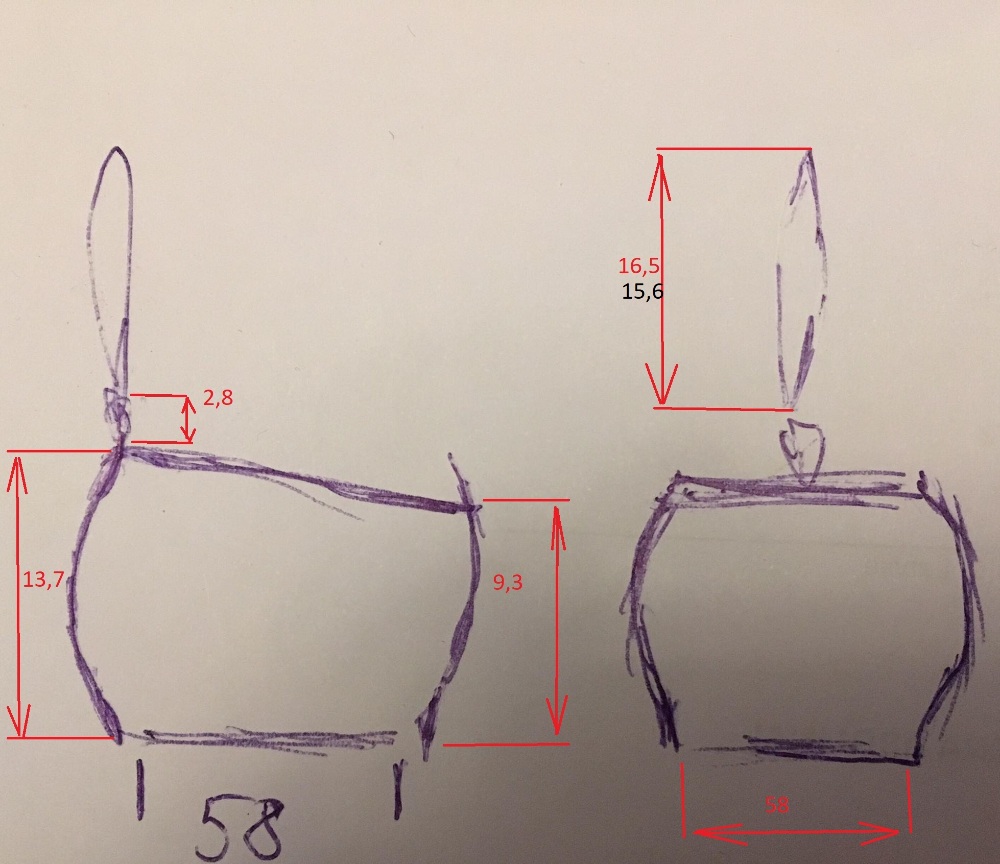

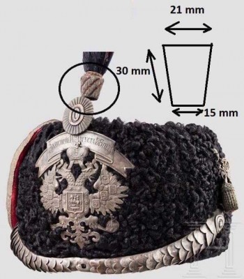

Спереди верхнего края кокарда, при парадной форме волосяной султан 15,6 см высотой белого, а трубачей алого цвета.
Гайка 2,8 см оплетена у рядовых белой ниткой, у унтер-офицеров с примесью черной и оранжевой.

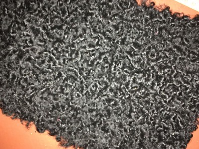

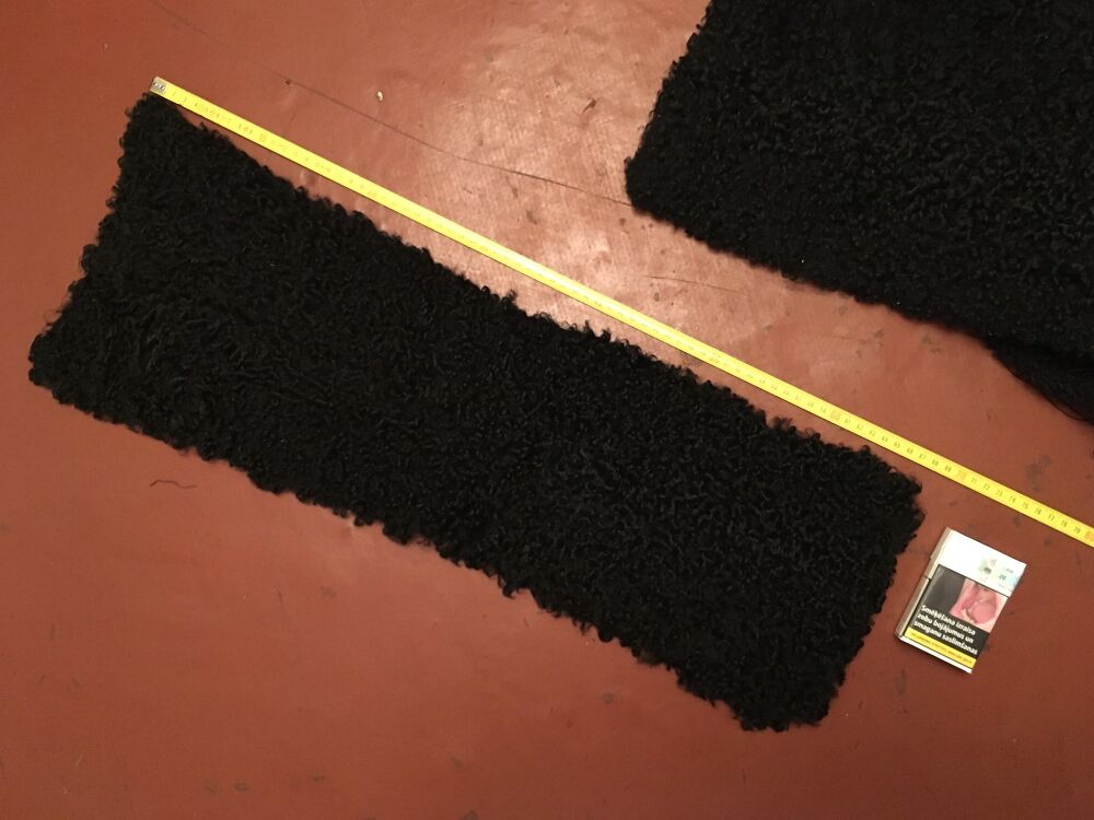

У офицерских шапок колпак обтянут черной мерлушкой (каракулем).
По краям и середине шлыка золотой или серебряный галун:
• у обер-офицеров широкий 1,7 см,
• у штаб офицеров широкий и узкий 0,7 см на расстоянии 0,6 см по обеим сторонам от широкого.
Подвеса из золотого или серебряного гусарского шнура 0,4 см с георгиевской ниткой.
У офицеров подвеса только сзади, у генералов, командиров полков и шефов также и спереди.
Султан из белого волоса высотой 15,6 см.
Гайка серебряная с примесью георгиевской нити (оранжевых и черных ниток).
При обыкновенной форме помпон кавалерийского образца.

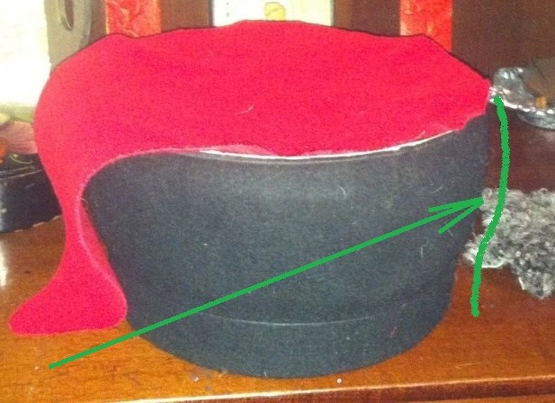

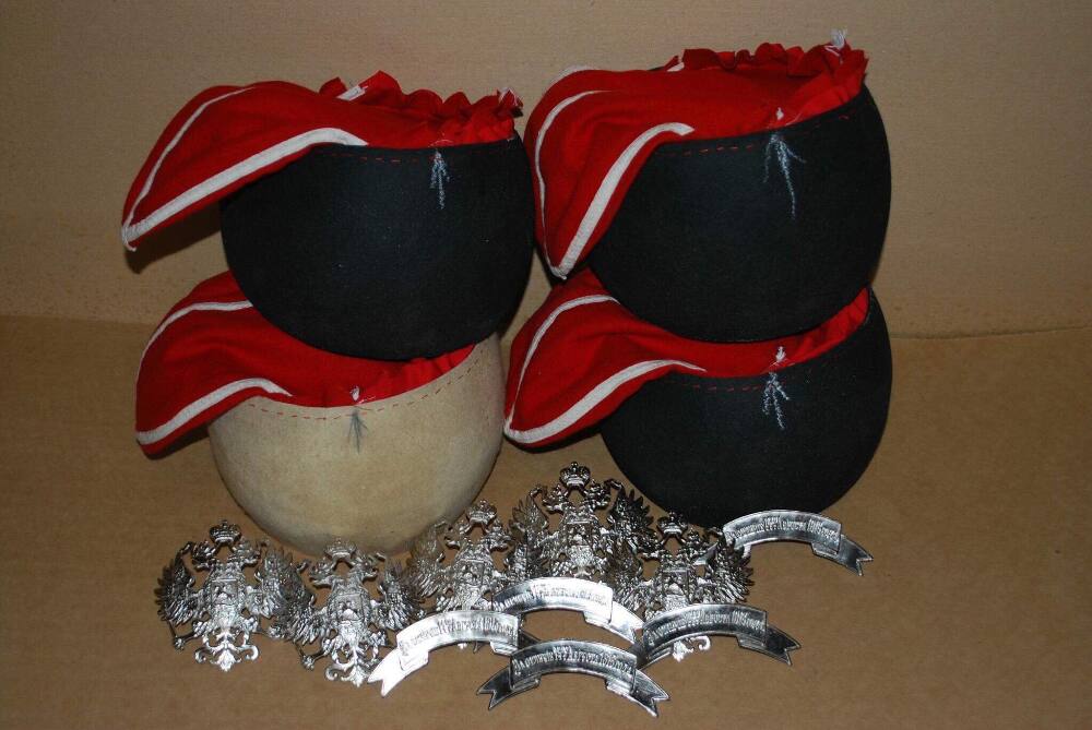

Когда шьют такие шапки их формовать надо, балванку точить деревянную и по ней фетр натягивать, а потом вместе с каракулем формовать.
