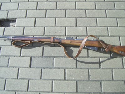

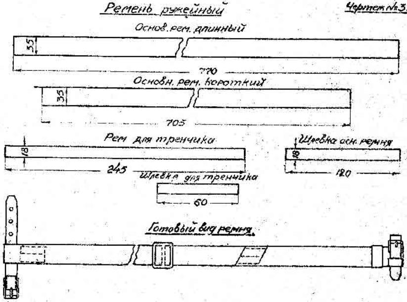

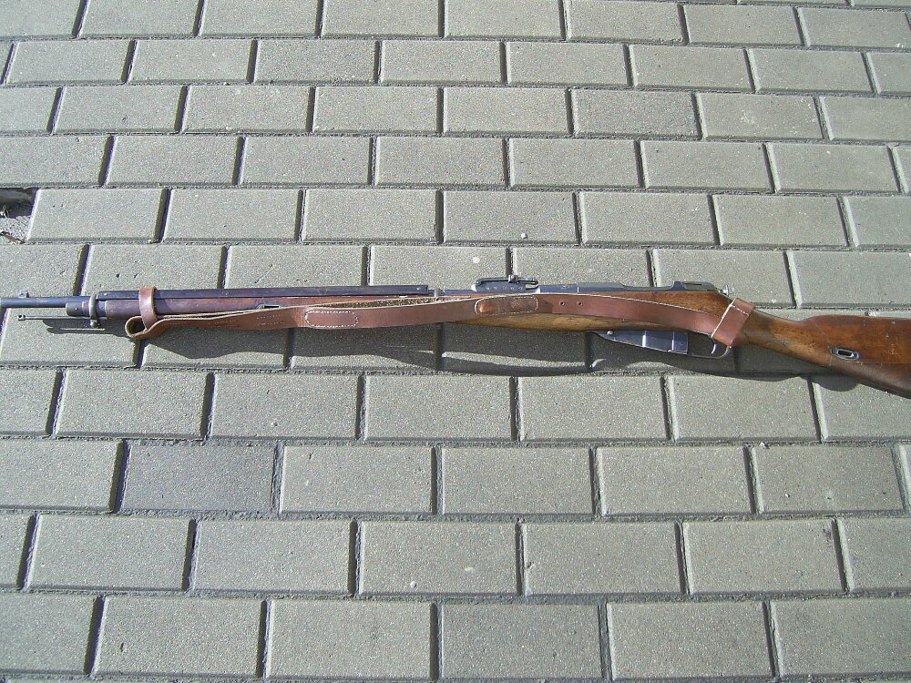

Проявив немного любопытства и потратив некоторое время я сделал копии ремней для пехотной винтовки мосина 1891 года образца.
первый вариант был весьма прост-кожанный ремень чуть более метра длинной,на один конец нашивалась кожанная гайка(через нее пропускался ремень при продевании через антабку расположенную на магазине винтовки),а к другому пришивался латунный крючек для регулировки длинны.

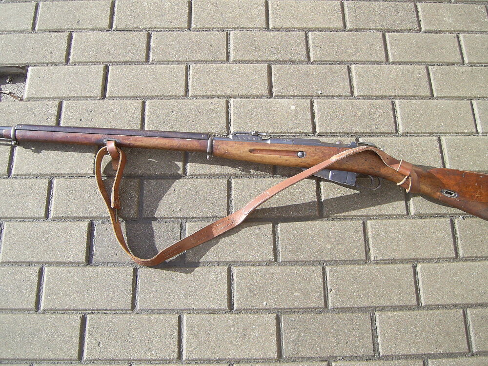

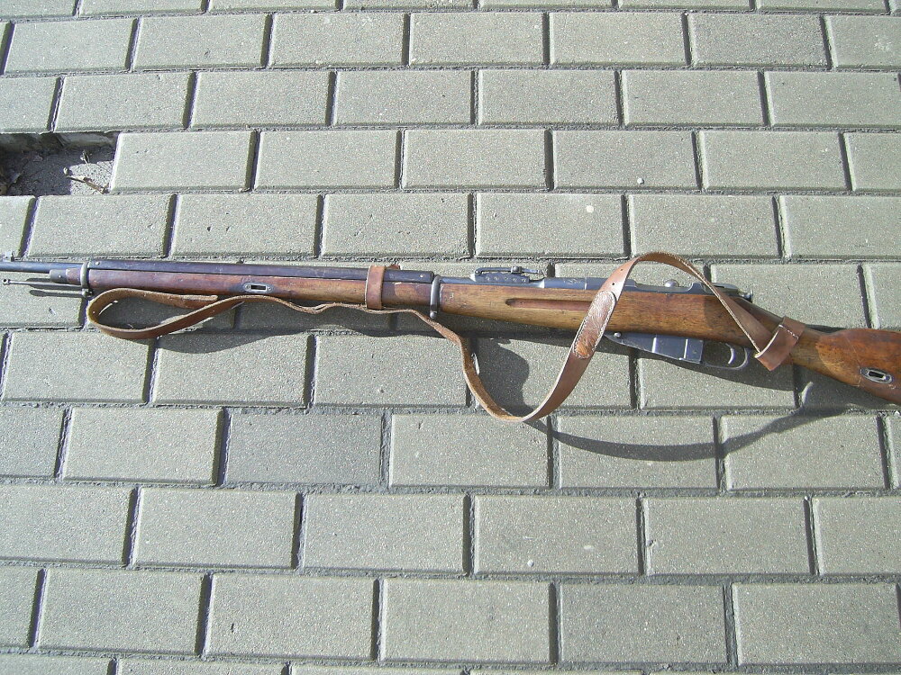

В 1910-1911 годах ввиду общей модернизации винтовки(переход на остроконечные пули) изменили крепление ремня.

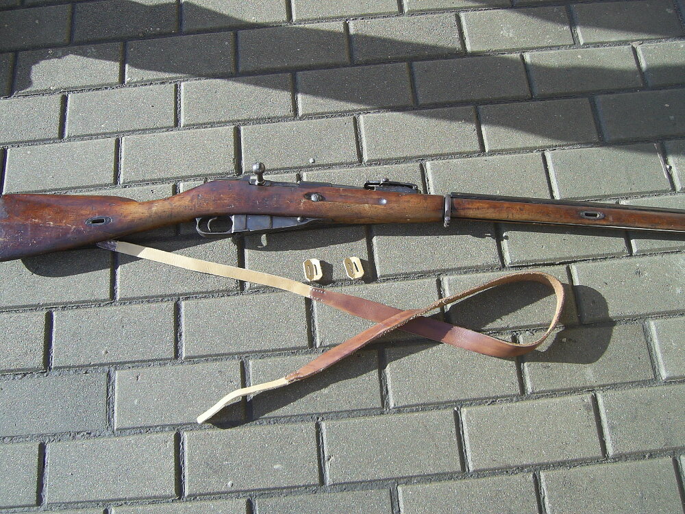

с магазинной коробки убрали антабку,была изменена форма колец,в ложе были прорезаны глазки наподобие драгунской винтовки. Теперь ремень выглядел следуюшим образом-центральная,более широкая часть изготовлялась из юфти и съужалась к концам,на которые продольно нашивали узкие ремешки из сыромятной кожи(нижний ремешок имел латунный наконечник).Эти ремешки продевали слева через глазки,закрепляли с помощью кожанных гаек и продевали обратно вытягивая на необходимую длинну.

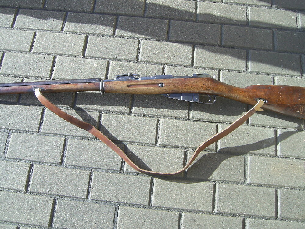

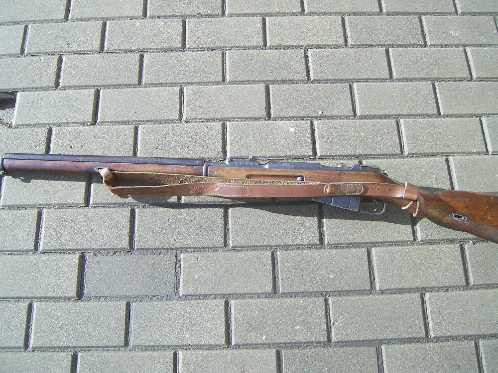

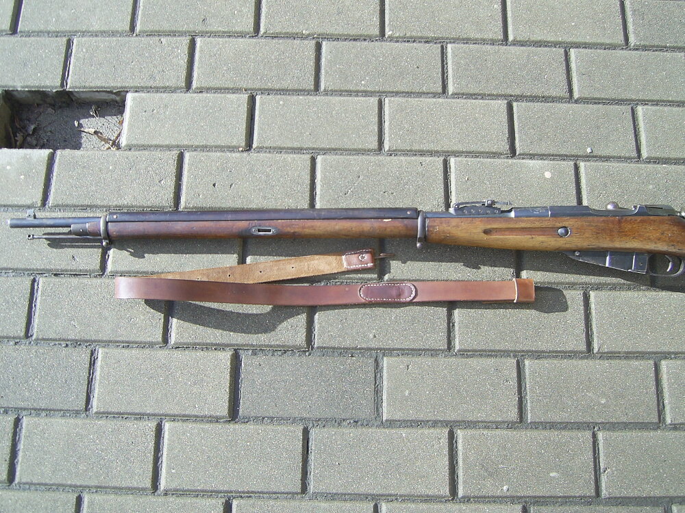

До начала первой мировой физически немогли успеть переделать все винтовки для ношения нового типа ремня,поэтому в 1910-1911 годах также был разработан образец ремня для винтовки без глазков.Он напоминал ремень 1893 года но был длиннее(почти полтора метра),нижний конец имел петлю,ближе к крючку нашивалась кожанная полоска при помощи которой ремень можно было пристегнуть к цевью при ношении винтовки на плече.
Ремень носился следующим образом-верхний конец с крючком продевался через петлю,которая затягивалась вокруг шейки ложи,потом продевался через антабку на верхнем ложевом кольце и застегивался за просеченные в полотне ремня отверстия.

В дополнении темы скажу что для драгунских и казачьих винтовок,а также карабинов использовали кавалерийский ремень(он схож по конструкции с ремнем для винтовок с глазками,но выкроен из единого куска сыромятной кожи и чуть шире в средней части.)
Комментарий к файлу: ремень 1893 года образца.
Комментарий к файлу: ремень 1911 года для винтовки с глазками
Комментарий к файлу: ремень 1911 года для винтовки без глазков
Комментарий к файлу: ремень 1911 года для винтовки без глазков (на ремень)
Комментарий к файлу: ремень 1911 года для винтовки без глазков(вариант ношения без антабки на ложевом кольце)

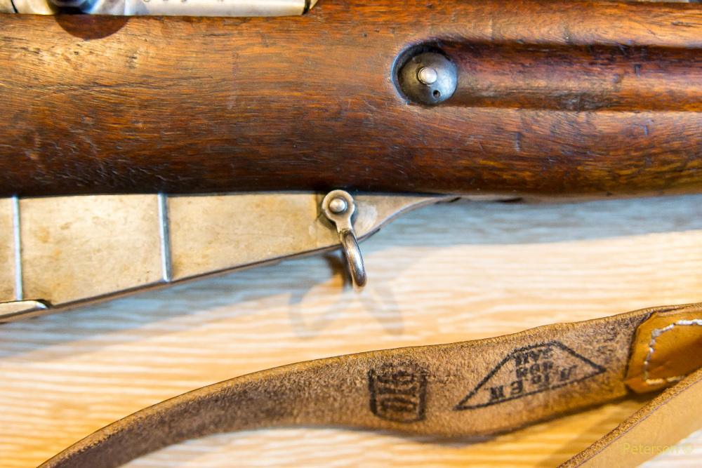

Кстати антабку с магазинной коробки никто не убирал. Они просто редкие звери после многочисленных арсенальных ремонтов. И носить ПЕХОТНУЮ длинную дуру со штыком на магазинной антабке гораздо удобнее. Что кстати есть в доках. Нам же пытаются на фоне ДРАГУНСКОГО мосина продемонстрировать хрен знает что... :lol: :lol: :lol: Продолжение сериала "Кобура от ракетницы - 2".
Выложу фото магазинной антабки, а то может кто не в курсе, что это вообще такое.
Вложение:

Ищи про антабку на магазине пехотной винтовки... :wink:
Длинна винтовки на твоих фото какая? Уж больно расстояние маленькое между ложевыми кольцами.
