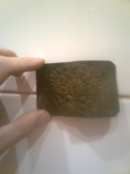

 Заголовок сообщения: prazka obradovala no krivaja(
СообщениеДобавлено: 02 авг 2011, 20:58
Зарегистрирован: 02 авг 2011, 20:50
Сообщения: 2572
Откуда: Lettland
Телефон: 87654321
Металлодетектор: моя лабаратория в сафари
Пункты репутации: 222
:cry:
Фарту копу,хабара по многу!

Если кривая, то можно выпрямить! :wink:
Нужен молоток и ровная поверхность :wink:

спасибо большое) но думаю будет отбитая котлета если я так зделаю или сломаю её боюсь( так как не разу так не делал
Ну на счет молотка я думаю EvilGnom приувеличил или пошутил! :) А для того чтобы качественно ее выпрямить нужно нагреть ее газовой горелкой равномерно, ну или на крайний случай на конфорке обычной газовой плиты! Греть желательно в вечернее время чтобы видеть нагрев ( нагрется должна до темно красного цвета) ! После нагрева дать естественно остыть , ни в коем случае не охлождать резко, опуска в воду! После того как остынет ее легко можно выпрямить руками, или применить деревяшку по которой слегка постукивая молотком так же на деревянной поверхности выпрямить до нужного состояния! Удачи! :wink:
А не надо будет её еще раз нагреть и остудить, что бы вернуть металлу исходные свойства или она так и останется мягче чем была?

Цитата:
Нет, вторичное нагревание в отличие от стекла не требуется! Вообще нагрев нужен чтобы снять кристаллическое напряжение в металле возникшее с течением времени! По прошествии какого то времени оно снова возникнет, но интересно почему возник такой вопрос! Вы собираетесь ее носить? :wink: И это же в конце концов металл, а не пластилин!
