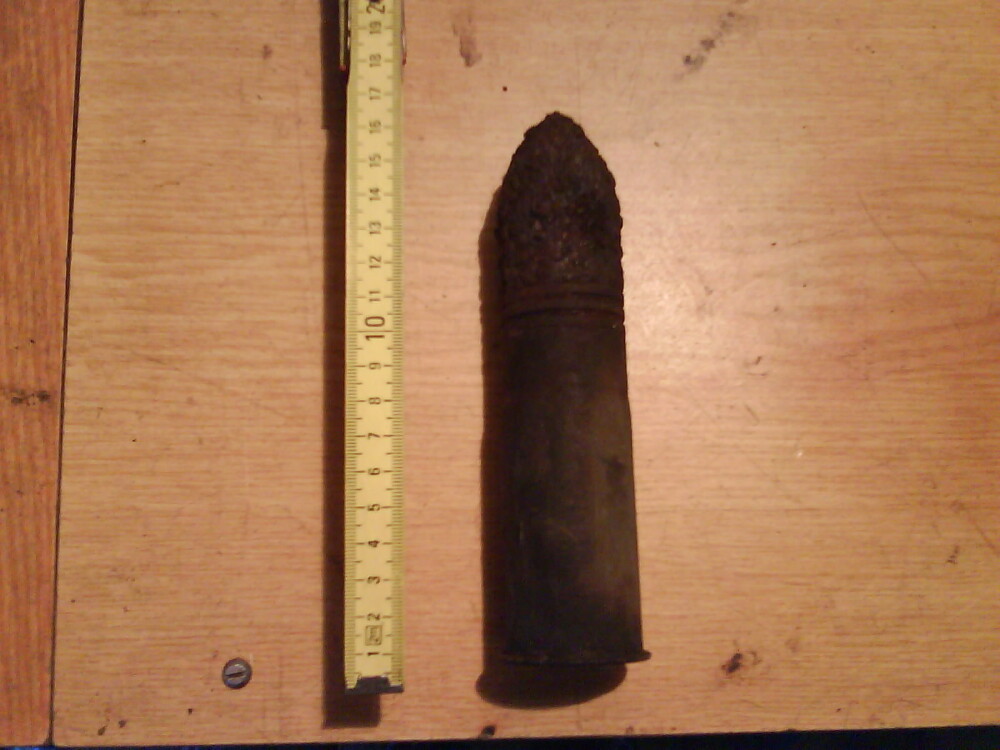

Поднял вот такой боеприпас датированный 1917 годом, еще просматривается рисунок якоря. Кто знает из какого оружия стреляли такими "патронами" :?: Фото с мобильника. ( Гильза уже просверлена :) )

Varbūt:
http://ww1.milua.org/AmmoGockis.htm

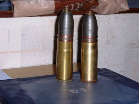

вот он

Там ещё в снаряде может стоять донный взрыватель.
А на фотографии - не то орудие!
На фотографии - французское пехотное орудие обр. 1916 г.
http://www.landships.freeservers.com/37mm_gun.htm
