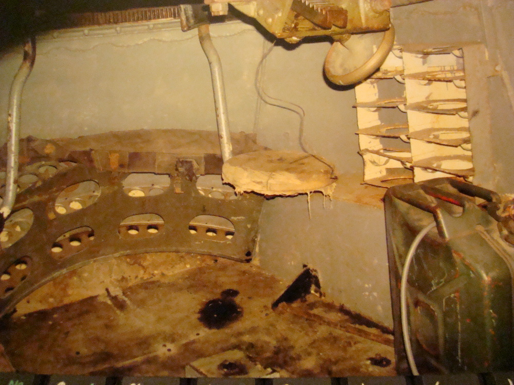

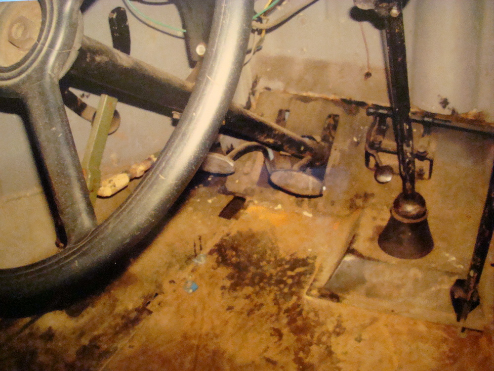

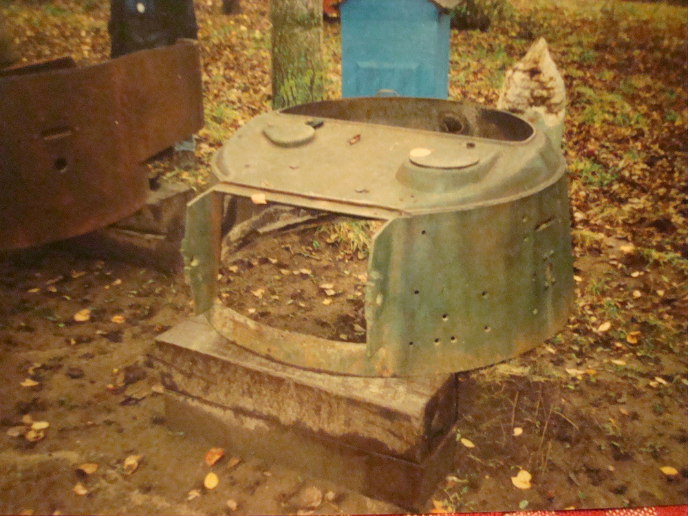

Итак БА-10 : В 1999 году мне позвонил Коллега из Шауляя и сказал что нашёл "русскую танкетку" и что если мне интересно,то я могу приехать её посмотреть ну и обсудить вопрос о приобретении.
Поездки я совершал в компании ЦУНДЕРА,известного Вам энтузиаста копа.
В тот момент я не представлял что конкретно мне предстоит увидеть и не строил ни каких планов...

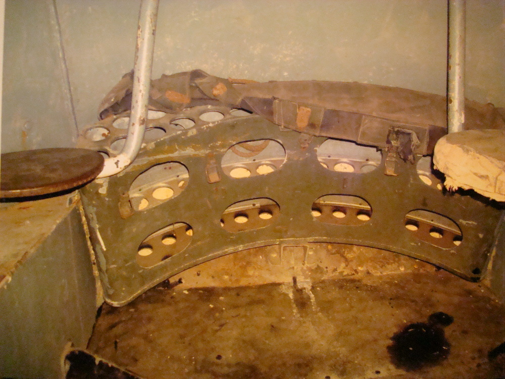

Вот то что я увидел тогда и смог ощупать руками:

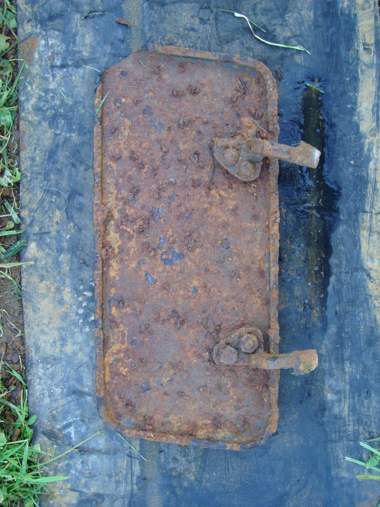

Начав общаться с местным сообществом копарей выяснил что в другом месте,но тоже недалёко от Шауляя есть башня.
Позднее я ещё много раз приезжал на место находки бронекорпуса и каждый раз в земле находились всё новые части БА. Рама,двери,лючки,пушка,ДТ.
А хозяин земли всё ходил и удивлялся.Он эту землю купил и что было на ней в войну знать не знал...
А мы его обрадовали найдя полную керосином !!! немецкую бочку а в нескольких метрах от неё двигатель гусеничного тягача "Сталинец"

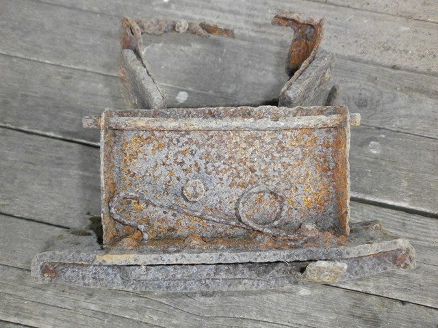

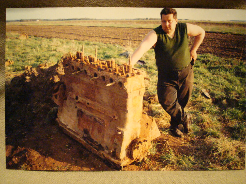

Re: БА-10
15 фев 2014, 20:36

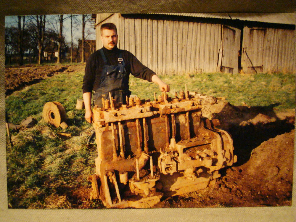

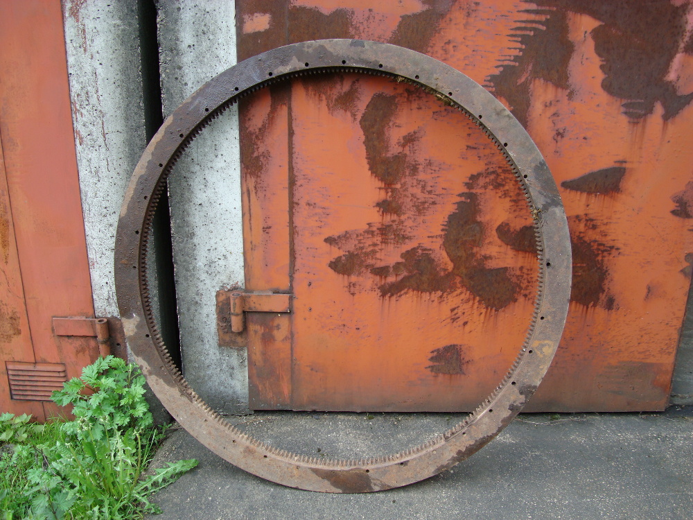

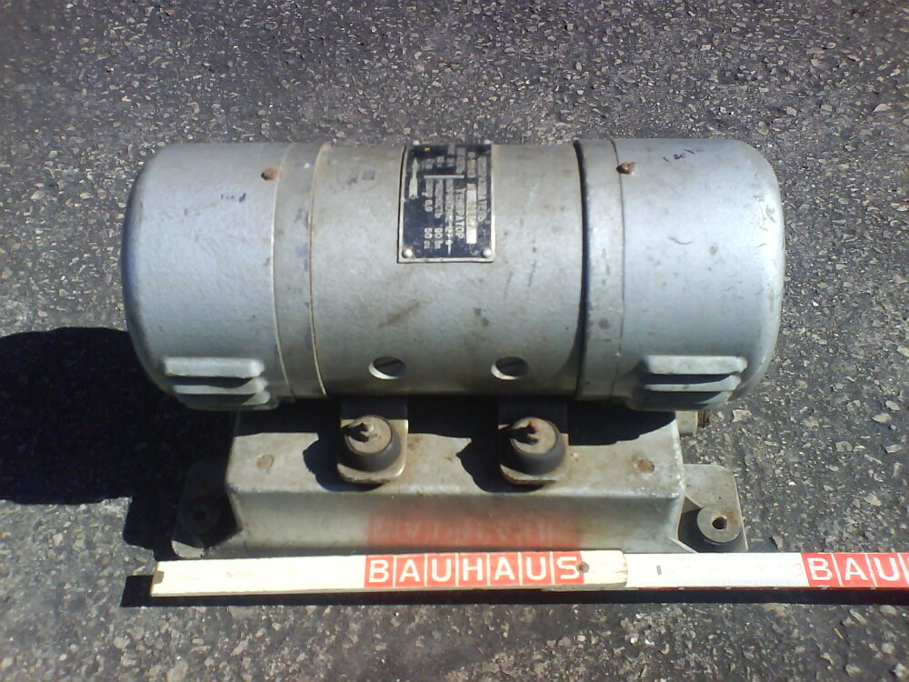

:lol: а это дополнительные трофеи:бочка полная керосина и мотор от "Сталинца"
Предыдущий хозяин хутора и земли был видать кузнец.На территории мы нашли огромное количество кузнечного инструмента,тиски,наковальню.
А уж просто безымянного металла тонны.Работали с четырьмя детекторами.
Я до сих пор не уверен всё ли мы выкапали :lol:
Старый хуторянин был хозяйственный пушку и ДТ внутри сарая закопал :whistlin:

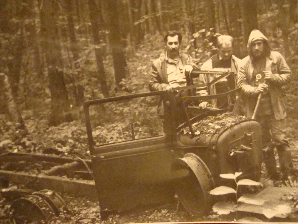

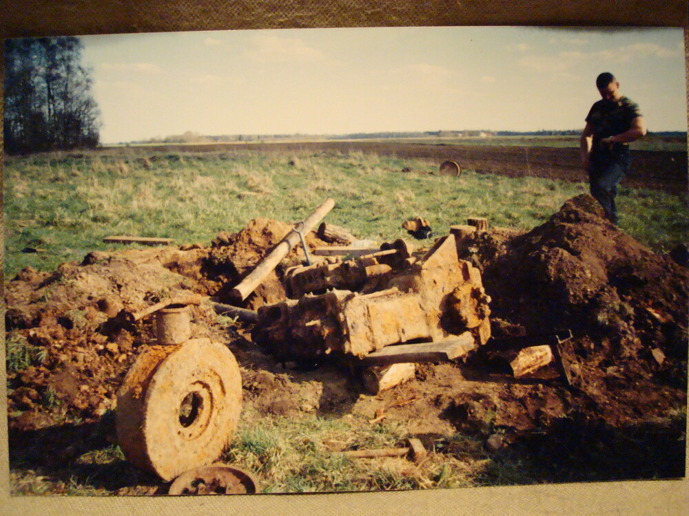

Теперь о шасси ГАЗ-ААА.
Копать технику в лесу начал ещё мой Отец.К слову сказать тот реставрированный ГАЗ-67 на котором я езжу до сих пор(его можно было увидеть 9 мая у памятника) тоже лесная находка,но это уже отдельная история.
Так вот ещё в 1986 году(я в этот момент служил срочную в СА) мой Отец с Коллегами принял участие в экспедиции в Мясной бор.Это где была окружена 2-я ударная армия Власова.Техники в те времена там было немеряно...
Место непроходимое.Болото. Но была ещё исправна узкоколейная жел.дорога.по ней на дрезине и были вывезены "трофеи" в том числе и шасси ГАЗ-ААА.
ОРУЖИЯ в тех местах было как шишек.По этому экспедицию сопровождал дополнительный "проводник" из компетентных органов... :whistlin:
...а потом с "железом"возился уже я.

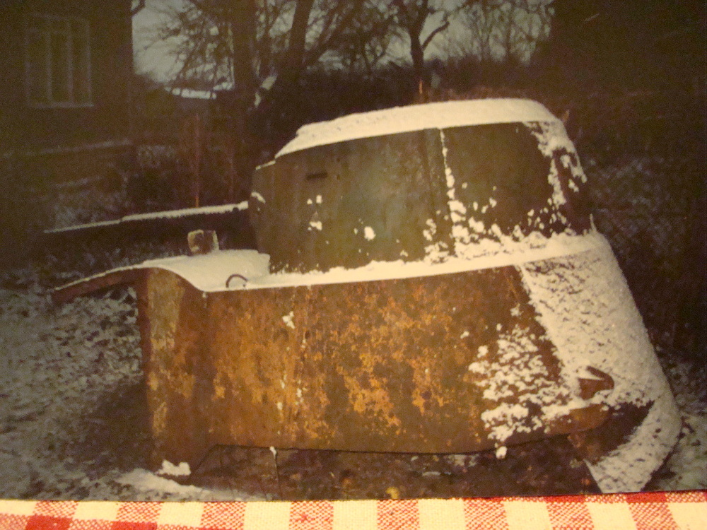

Возвращаюсь к бронекорпусу.
Надо было начинать двигать Железо в Ригу,оно уже порядком намозолило глаза жителям Шауляя пока стояло во дворе дома моего Друга...
На фото : в таком виде и мозолило,почти в центре города...
НО !!! В Буханку башня и бронекорпус одновременно НЕ ВЛЕЗАЮТ :(
...пришлось бронекорпус разрезать в доль.ФЛЕКСОМ !
Загрузили одну половинку,потом закатили башню,затем втиснули вторую половину корпуса.
Но это только полдела,надо ещё благополучно миновать Литовско-Латвийскую границу.
Этож ещё не Евросоюз был и таможня "лютовала"
Зима.В Буханке заснеженное железо.Таможенник с ничего непонимающим взглядом щупает ледяное железо...
Это сейчас хи-хи и ха-ха :whistlin: А тогда я заплетающимся языком доказывал ему что это "печь для выпечки хлеба"... :lol:
Это у меня старая такая мулька была,про печку...

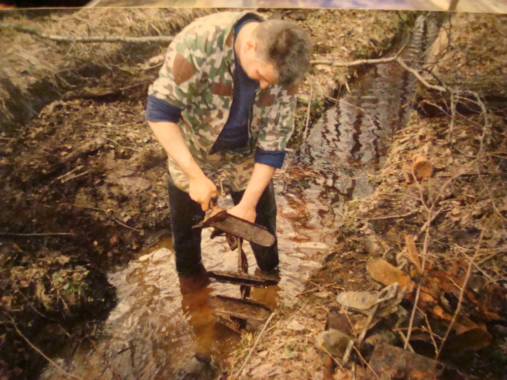

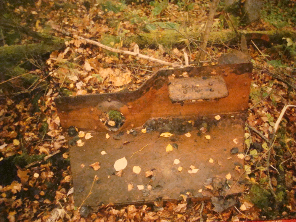

Спустя пару лет на Цундер ездил на Вахту памяти в Мясной бор и нашёл там забавную железяку,которая на моём БА отсутствовала.Был ли виной тому Хуторянин-кузнец(мать его!) или последствия войны теперь уж не узнать...
На фото железка Мясном бору :
Собрались в поездку.Визы,бензин...дорого всё,пришлось пожертвовать кое чем из коллекции.НО оно того стоило !
А ехать надо было зимой,чтоб болотина подмёрзла.
Тащить "железку"было вроде не далеко,километров пять.Купили капот от легковушки.Добрались до места раненько утром,день то короткий зимой.Дошли до места,загрузились,потащили.
Эх!Это сколькож энтузиазма у нас было...
Вы Цундера в лесу видели? Геракл!!! Я б без НЕГО и ещё одного Камрада из Пскова ни в жисть не осилил дело такое.
На обратном пути провалился под лёд почти по пояс.Мужики говорят давай костёр разведём сушить тебя будем.А темнеть уже начинает время уже за 15.30 переваливает.Не говорю,рвём к финишу,не замёрзну.
К машине вышли уже в темноте.Замёрз,но почти высох.В пути звоним в Псков Друзьям,готовьте баню отогревать "челюскинцев" :lol:
Даже не заболел.Адреналин как на войне...
ЦУНДЕРУ - респект и уважуха!

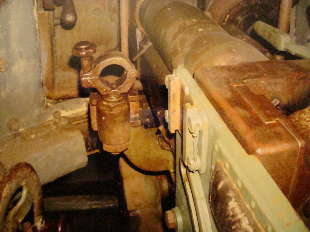

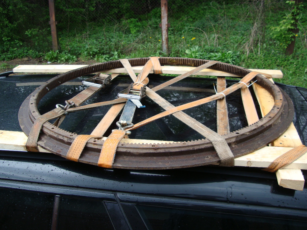

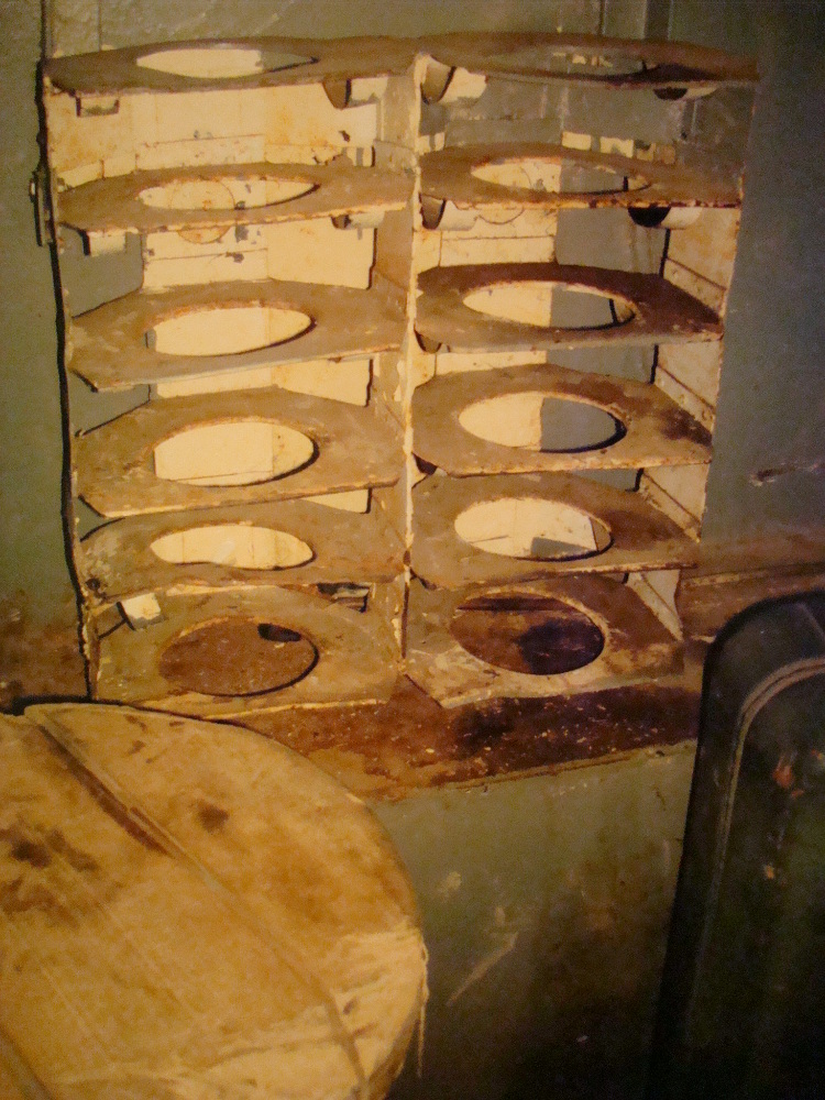

Чуть-чуть технической информации.
До нашего времени дошли и сохранились два! известных экземпляра бронеавтомобилей БА-10.
Один находится в Финляндии в Танковом музее в г.Паролла и находится в технически исправном состоянии.
Я его видел собственными глазами и имел возможность его не только сфотографировать очень подробно,но ощупать руками и залезть туда,куда обычным посетителям не разрешают.
Мотор на нём,кстати,заменён на более мощный от FORD V8,изменилась из-за этого и трансмиссия : отсутствует коробка-демультипликатор.
В осуществлении поездки в Паролла мне оказал неоценимое содействие и помощь наш Коллега по форуму "хм-хм" другим известный как "енот".Ему респект и уважуха!!!
Второй частично сохранившийся БА-10 (ходовая часть-имитация)находится в составе мемориального комплекса под городом Лохвица Полтавской области(Украина)
...и всё :( В Кубинке такой машинки нет.Ходят,конечно,слухи что в России откопали один или даже два,но документального подтверждения пока нет.

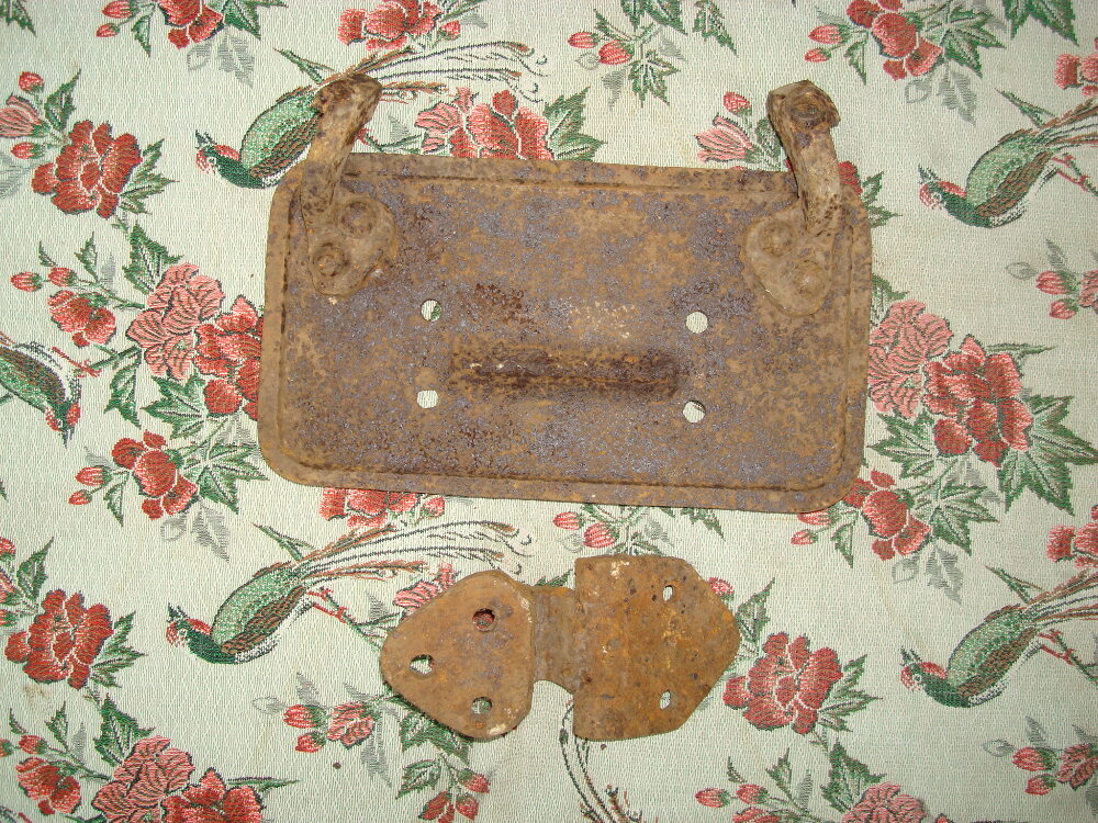

Теперь немного о грустном...

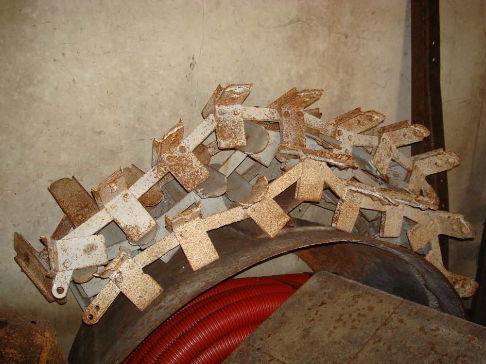

В 12-ом году я уже готовился приступить к сборке ходовой части.Рама и многие детали к ней уже были отпескоструены и покрашены.
Тогдаже я и в Пароллу съездил,заэскизировал массу мелочей которых у меня не хватало.
Разбортировал 42 !!! колеса-гусматика.Более менее годные покрышки теперь доживают свой век на полуторке у Аллигатора(отданы были безвозмено!)
Отсортировал полтора десятка дисков покрепче,негодные сдал в металл,остальные забросил "на полку". 12 дисков отпескоструил и загрунтовал.Купил 12 новых покрышек с камерами и флеппами,можете себе представить ЭТОТ размер в России производят до сих пор :wink:
Уже сделал "ревизию" задних мостов,передний мост давно лежал готовый в сборе с рессорой. Ну в общем потихоньку двигался в перёд....
...и тут какие-то НЕХОРОШИЕ ЛЮДИ вскрыли мой гараж и упёрли там подчистую всю мелочёвку (всё рано это было тонны две!) которая соединяет мосты с рамой...
Охрана спала,собаки не лаяли - место перед гаражом вытоптано "стадом" ворюг...
Очень насторожило то что взяты были детали только от ходовки ААА, а остальное не тронули,хотя,сами понимаете,железа в гараже было и другого полно...
Если помните Цундер тогда на форуме объявление давал о проишествии.
А окончательно меня добил звонок одного нашего знакомого на следующий день,который дословно заявил следующее : "Андрей,это не я (в смысле украл) ,если не веришь можешь приехать ко мне,у меня твоих деталей нет..."
...странный звонок,странный разговор.Я в недоумении до сих пор... :(

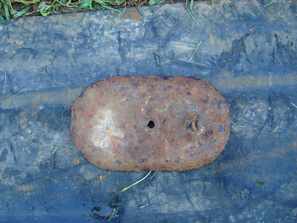

Вот фото деталей (не всех конечно...) что пропали:
Я ищу уже не ТЕ что пропали,а ТАКИЕ ЖЕ что продолжить работу.
Без "оси балансира" и "распорки рамы" работа тупо остановилась...

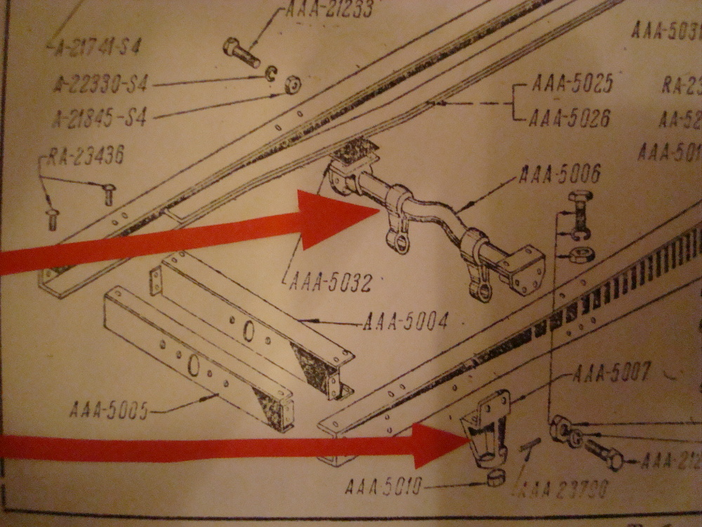

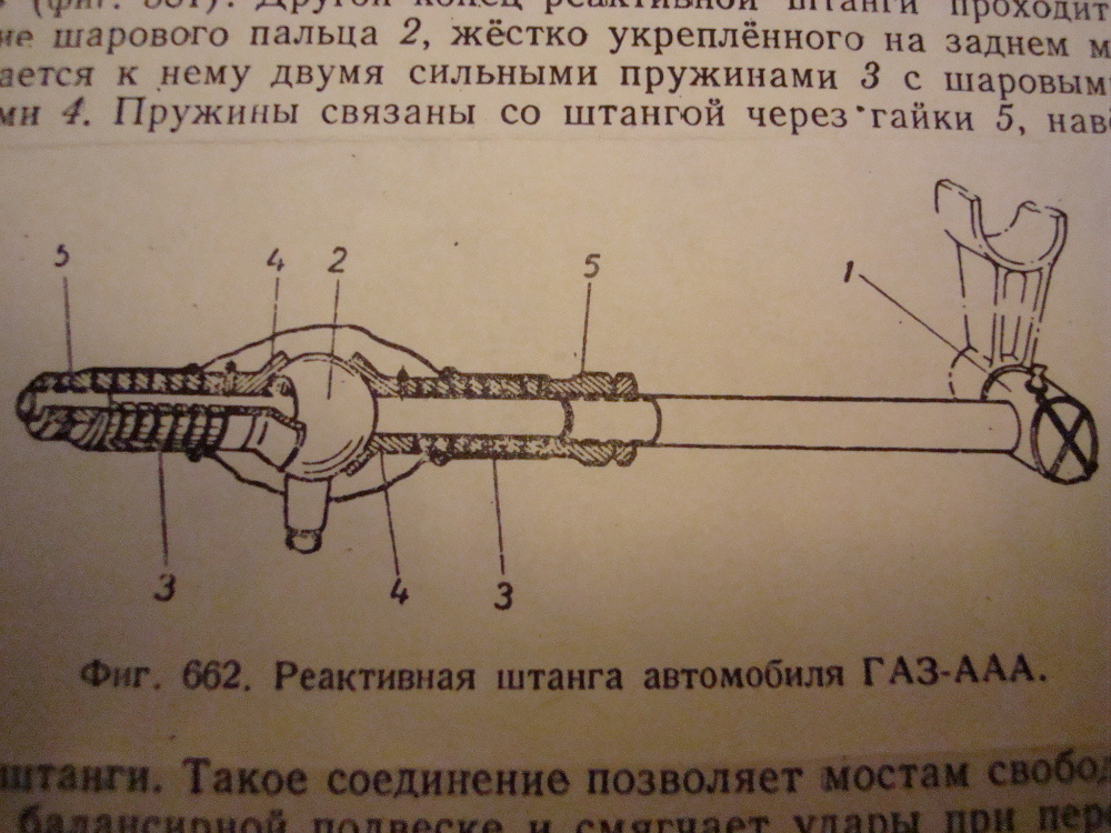

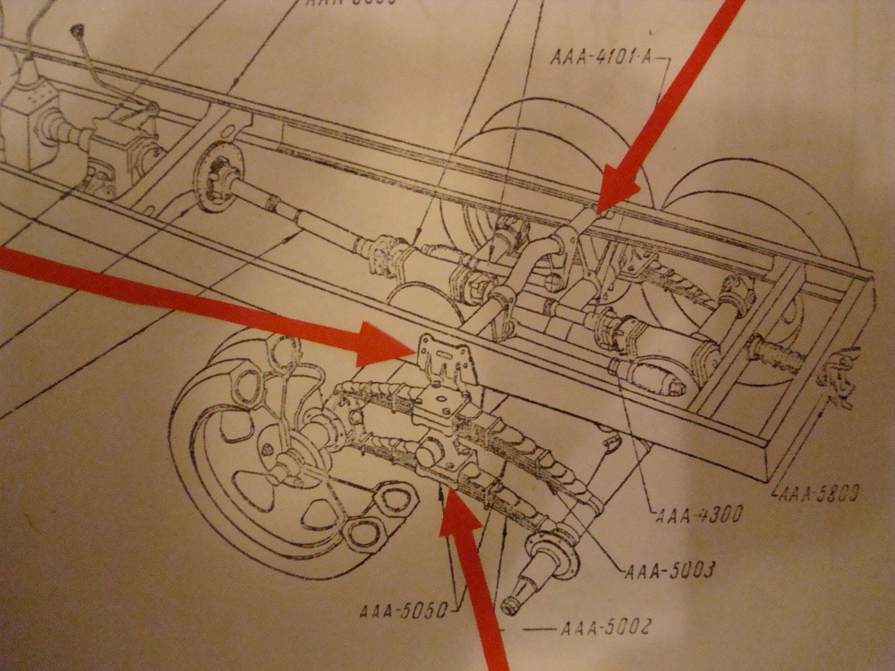

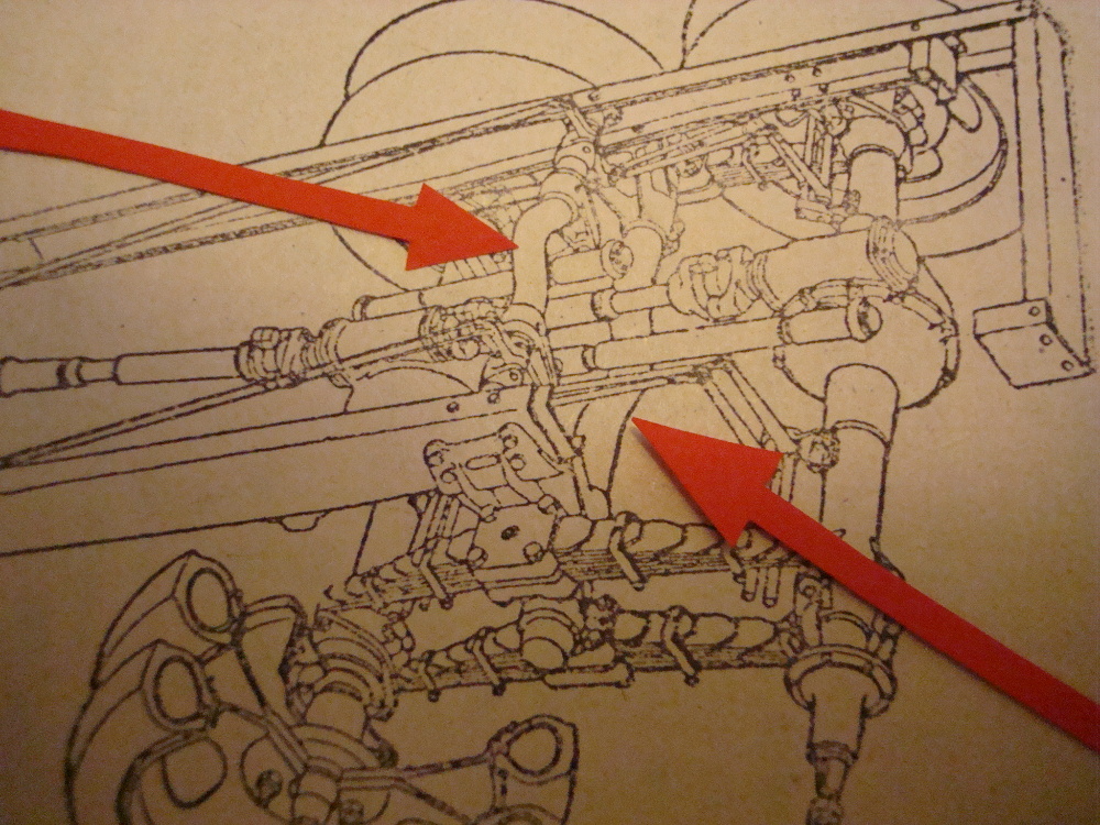

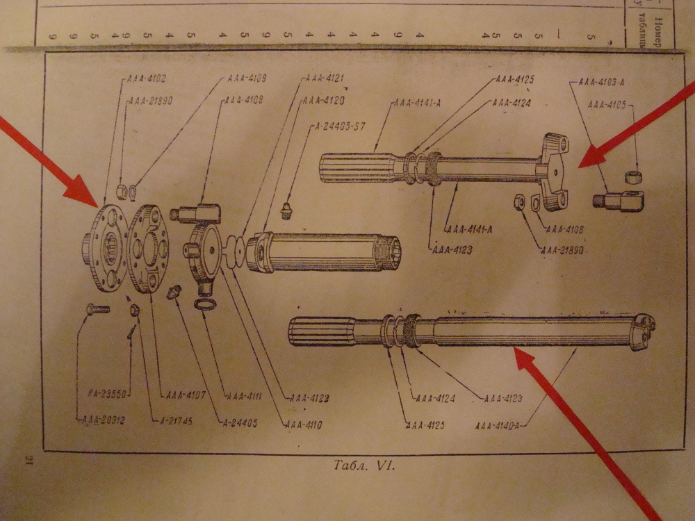

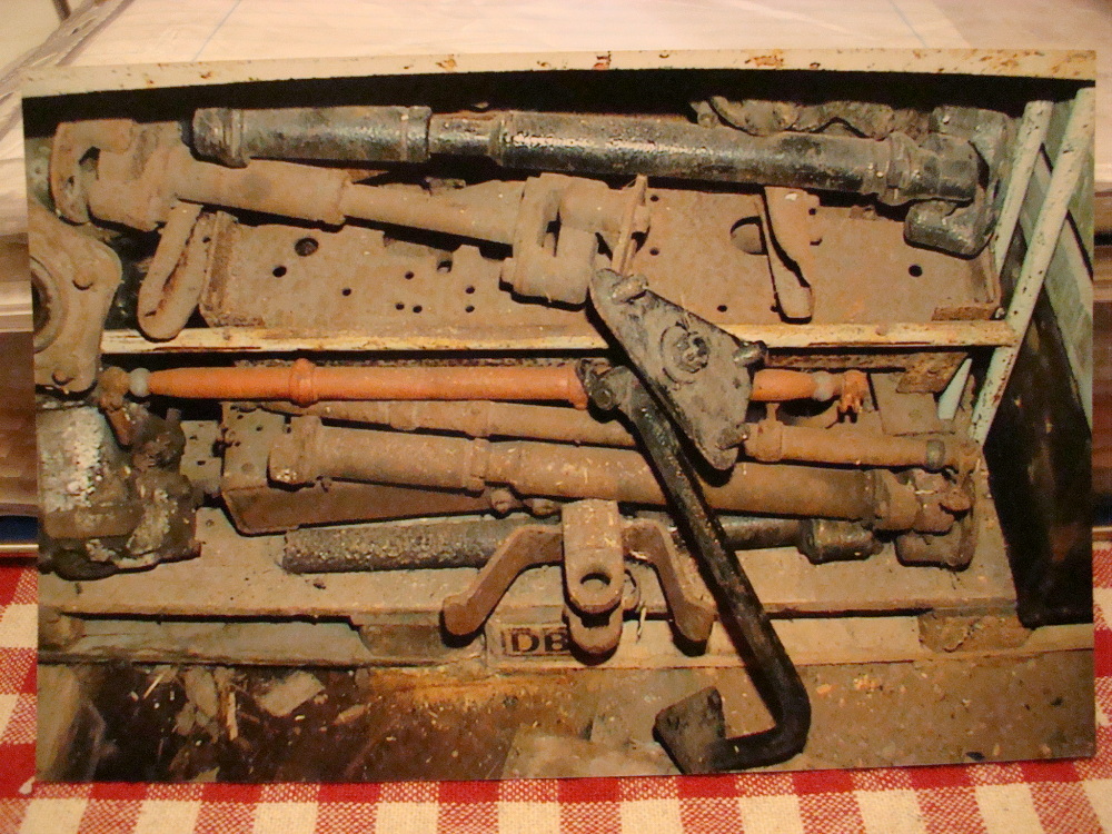

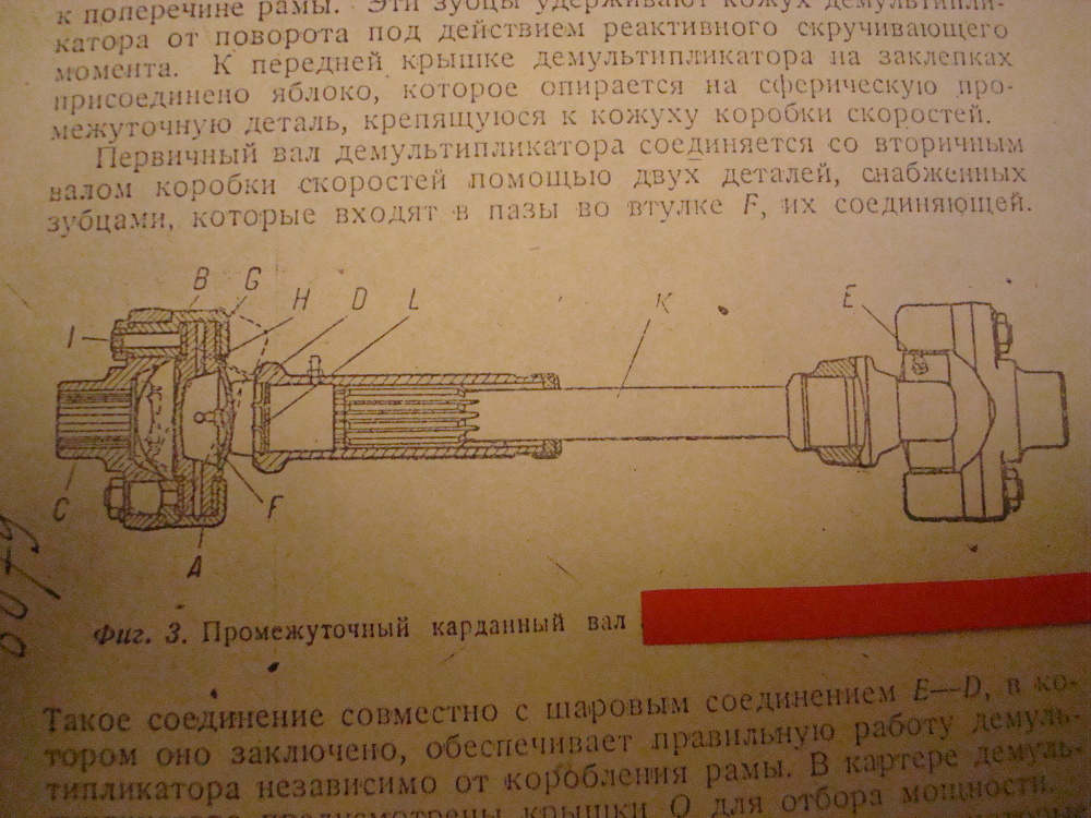

Форумчане,нужна Ваша помощь !
Для продолжения работ по восстановлению БА-10 ищу детали от ходовой части(шасси) ГАЗ-ААА.
"ось балансира" - на ней крепятся пара рессор с каждой стороны рамы.Блок рессор поворачивается(качается)на оси балансира.
"распорка рамы" - крепится на теже заклёпки что и ось балансира,но с внутренней стороны рамы.К "распорке рамы" крепятся вторые концы "реактивных тяг" заднего моста.
"реактивные тяги" - крепятся одним концом к мостам,другим к "распорке".Не позволяют мостам провернуться вокруг собственной оси.
"карданные валы"

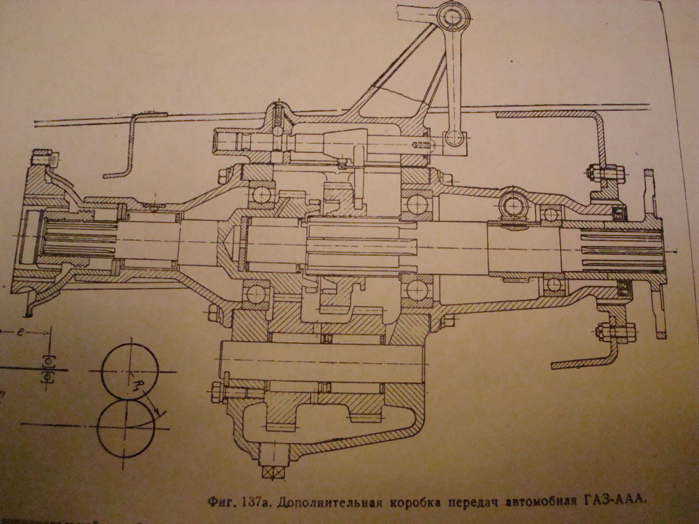

"коробка-демультипликатор" - помимо штатной КПП устанавливалась отдельная коробка для включения пониженной передачи
"дисковый стояночный тормоз"

Пока всё. Есть около трёхсот фотографий технического толка БА-10 из Пароллы.Если будет интересс выставлю часть их.
На самом деле "полезной в реставрации" информации по БА-10 очень мало.По этому буду рад интересным фото и ссылкам :flowers:

Re: БА-10
16 фев 2014, 16:25
RuudisK писал(а):Interesnuja tjema !Jeslji nje trudno postavtje foto salona ,kakije tam udobstva i komfort :wink: ekipazju.
Удобства и комфорт...
Я ЗДЕСЬ не помещаюсь...Очень неудобное место водителя,ноги жутко в неудобном положении.
Может кому то ростом 1 м 60 и весом 50 кг здесь и нормально.Таких как я в танкисты не брали ... :(

Досадно что мой БА-10 пока не поехал ,потому что какие то уроды украли ряд деталей от ходовой части :whistlin:
У меня и фотки сохранились того что спёрли...
Ни кому не попадались случайно :
:lol:
Re: БА-10
27 фев 2014, 15:09
подбитые и брошенные БА-10 - печальное зрелище...
Уцелевшие экземпляры приходится восстанавливать по крупицам,хотя это был самый массовый довоенный бронеавтомобиль.

13 мар 2014, 18:18
Гусеницы "оверолл"
Собираются по тихоньку.Кроме тех что подарил Комбат у меня уже было некоторое колличество. Наш коллега "ДАН" недавно нашёл аналогичные.

Питание радиооборудования :
Достал аккумуляторы похожие на те что на фото.А вот умформер великоват раза в 1.5... :whistlin:
Может Кто подскажет где раздобыть умформер по меньше ?

Были у него в гостях - загрузились шестернёй башни (часть погонного механизма) для БА-10 :flowers:
....и ещё куском брони,тоже предположительно от него же... :flowers:

Re: БА-10
11 май 2014, 15:35
Хорошее дело сделали но друзей не надо ,,иметь,,! :whistlin:
Re: БА-10
11 май 2014, 16:28
Спасибо и "+" "Vilks1" ! :flowers:
Система обмена в действии : viewtopic.php?f=72&t=492972 :flowers:
Сегодня я получил замечательную деталь для БА-10 :flowers: Шестерню поворота
башни(часть погонного механизма)
...хотел забросить "Vilks1" + в репу,но почему то не нашёл темы с его вопросом... :(
....но бросил + в другом разделе ! :lol:

Re: БА-10
01 июн 2014, 14:14
Камраду Штрафбат респект ! :flowers:
Его стараниями у меня добавился смотровой лючок и петля двери ! :flowers:

Re: БА-10
10 авг 2014, 18:21
Получил в обмене на разные "полезные детальки" от АА и 67 :whistlin: Коллега на форуме не зарегистрирован,но за темами следит... :whistlin:
