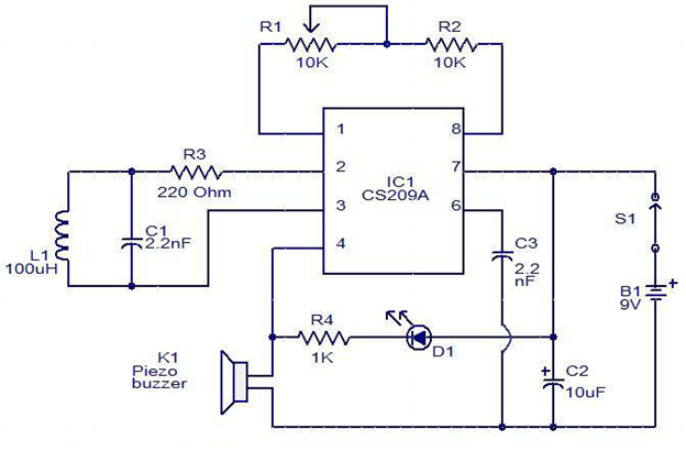

Ja vot shas sdelal pinpointer kapeiku na 5.cm berjot shema ot pirata otmeeenaja shtuka polu4ilas i to tolka potomu 4to na ebaye pinpointeri dorogiji.

Nashot pinpointera komu interesno, nado priletat stabilizator naprugi tipa lm7805 ato plavajet pribluda :wink:

Пинпойнтер лучше делать вот на этой микрухе. Очень хорошо работает ,собрать схему с травлением платы час времени, такая же схема в Whites Bullseye II.
Пират это :crazy:

Da shema horoshaja tolka v latviji tokoi mikruhi net ne v lemona, ne argus, ne salvats, obidna slushai da :whistlin:
Posle dobavki 7805 zarabotal kak nado, ne plavajet 4uika 4,5 na 2santima 4to est priemlimo. Pravda zoloto kakto neohotno no eto potomu 4to multik delal na 1.khz .No tak kak po plazu nehozu mne vsjoravno ponravilas shemka i rabota devaisa, operacionnik stavil ot LMxxxx , shema do bezobrazija prostaja po sravneniju terminator trio :lol:
P.s. No u kazdogo svoj vkus i cvet.
