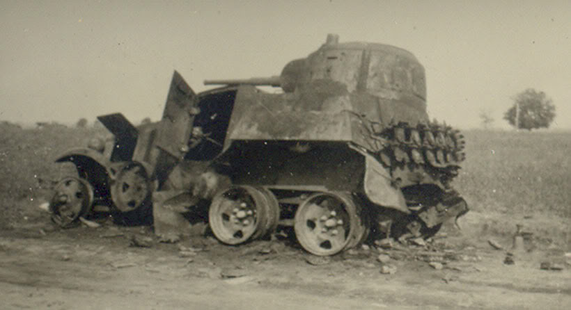

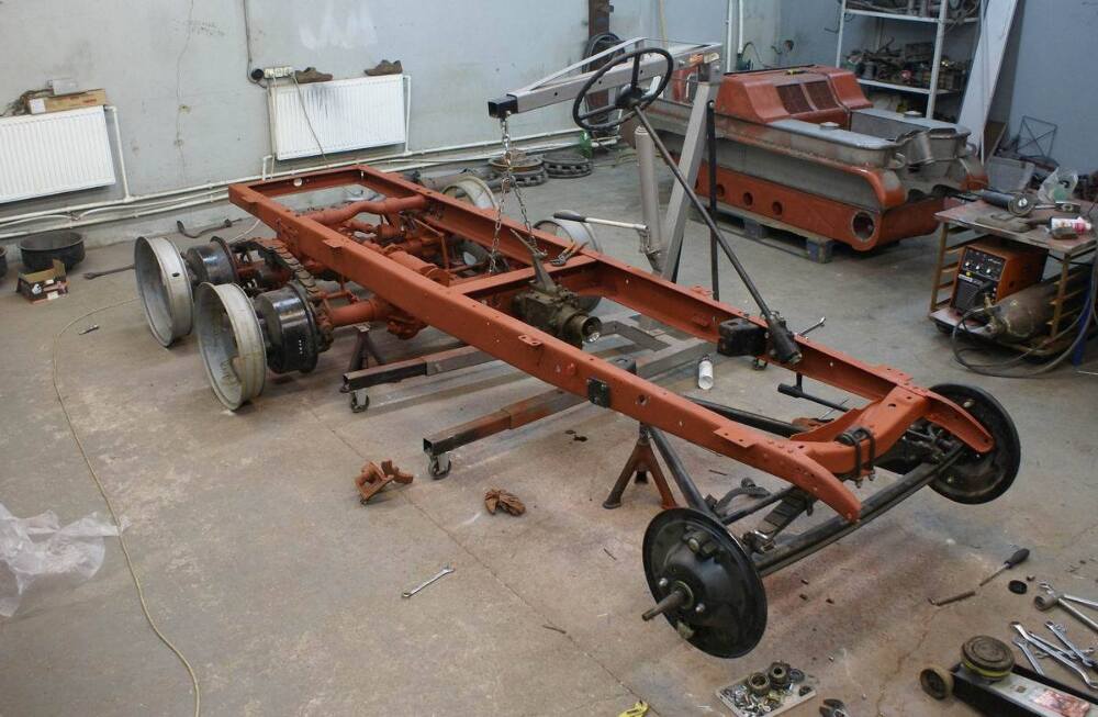

Re: БА-10
07 мар 2015, 15:06

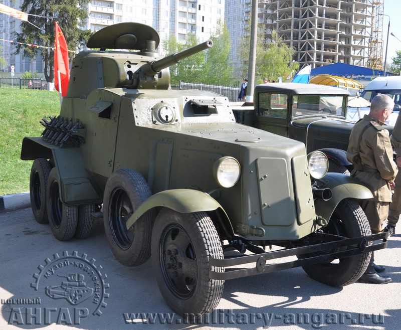

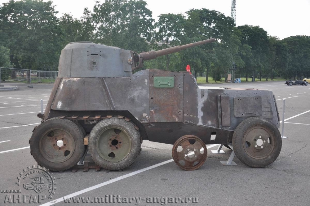

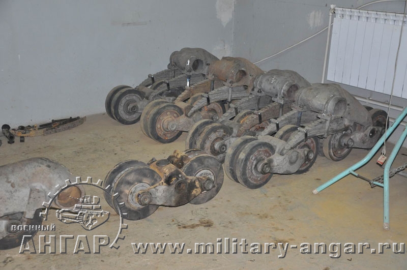

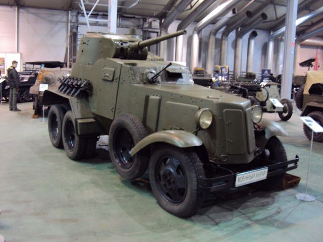

Первый и пока единственный восстановленный до ходового состояния БА-10 на территории бывшего СССР.
Машина построена в мастерских "военный агар" Игоря Шишкина
http://military-angar.ru/
Re: БА-10
11 мар 2015, 13:05
Да, там ребята поработали на славу! http://military-angar.ru/products/view/41

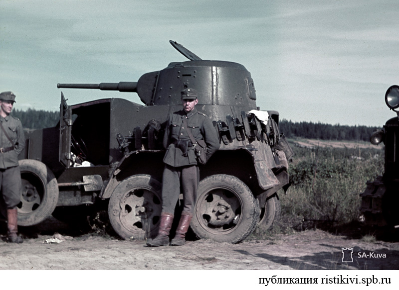

Финский БА-10 в Петрозаводске:

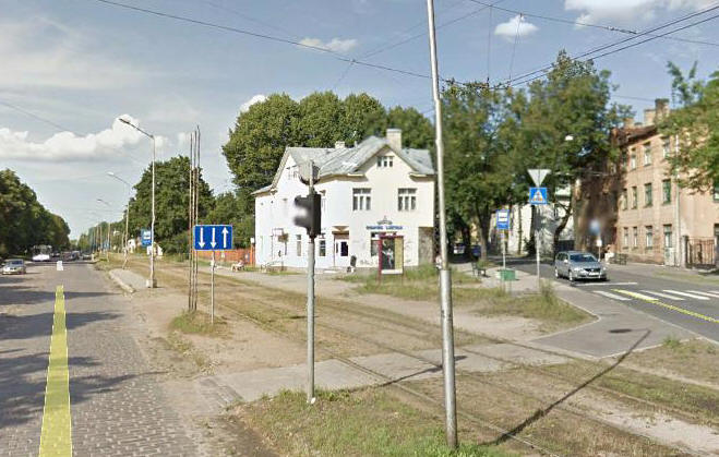

09 апр 2015, 13:15

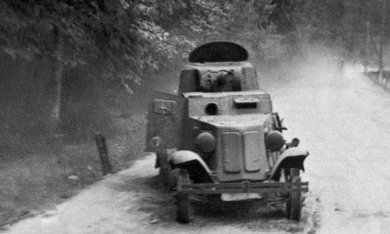

Cнято в Риге на месте нынешнего автовокзала.
Re: БА-10
09 апр 2015, 13:46
оло-ло писал(а):Cнято в Риге на месте нынешнего автовокзала.
Существует фото где два брошенных Т-26 стоят на Виенибас гатве,около "пельменной" - это 300 метров от моего дома где я живу...

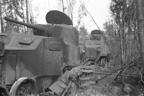

В тяжелых боях 1941-1942 годов большое количество БА-10 было уничтожено или захвачено немцами, которые сочли возможным взять их себе на вооружение. Так как машины являлись недостаточно маневренными для действий совместно с танковыми подразделениями, их передали в части которые вели борьбу с партизанами! Хорошо зарекомендовали себя как средство разведки и боевого охранения, но как основной недостаток отмечали-слабый мотор и частые поломки кронштейнов рессор!

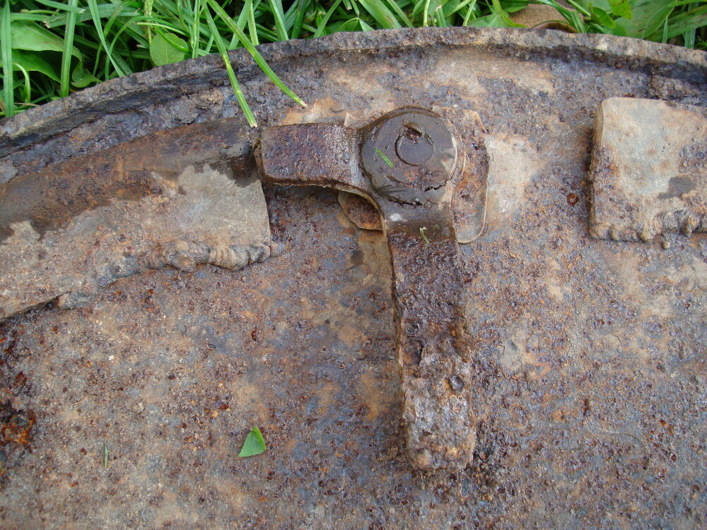

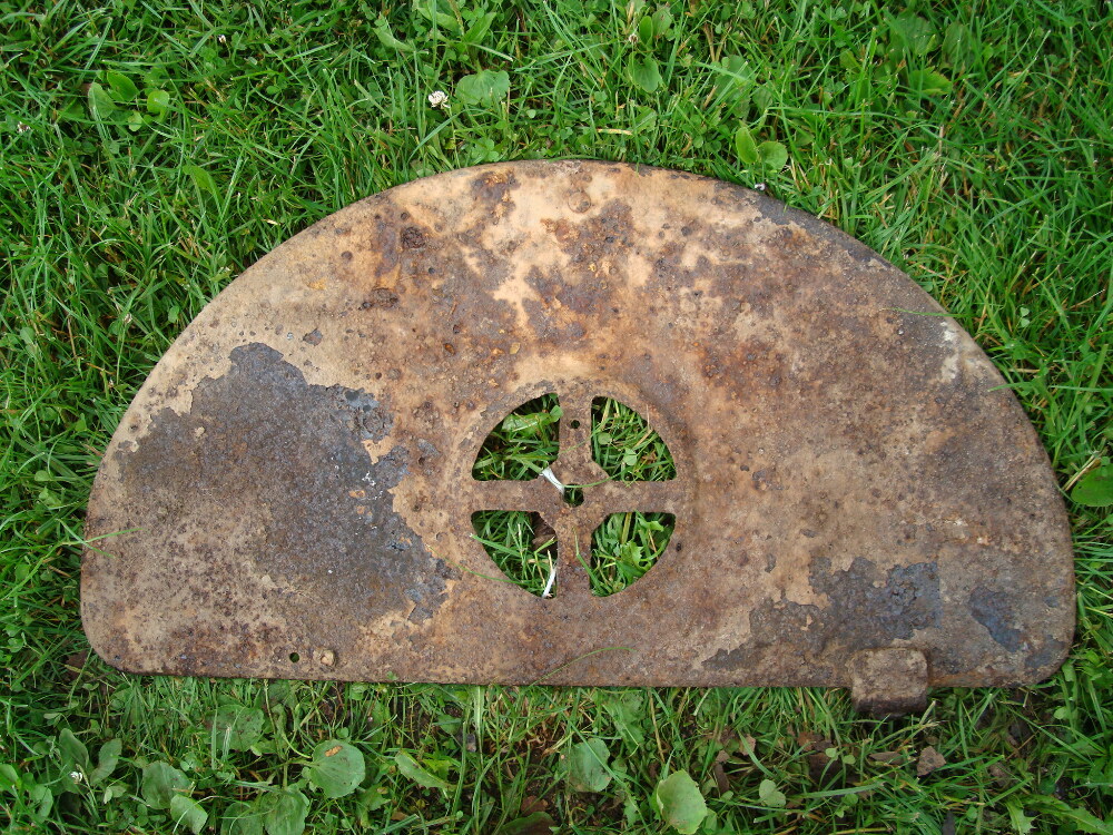

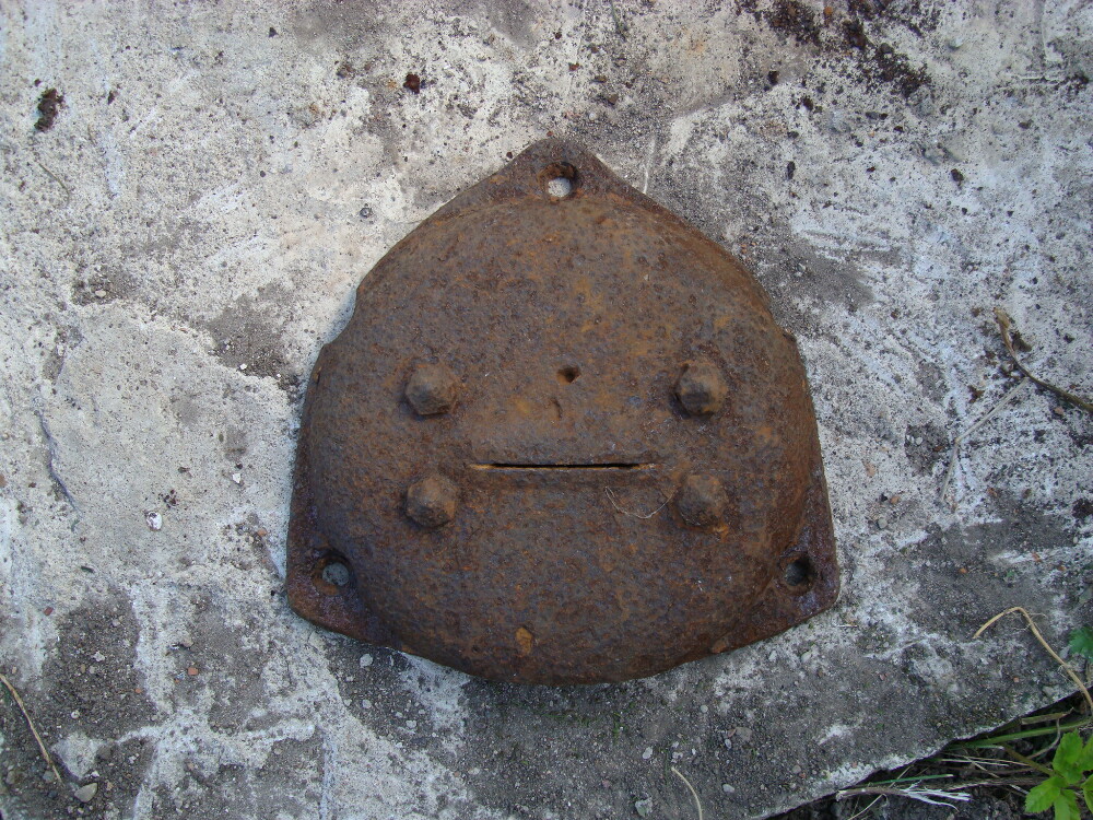

продолжу тему "болтиков,лючков и картинок"....
Пришёл,таки,люк башни из Петербурга...

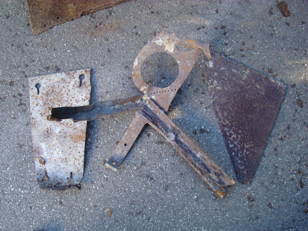

Re: БА-10

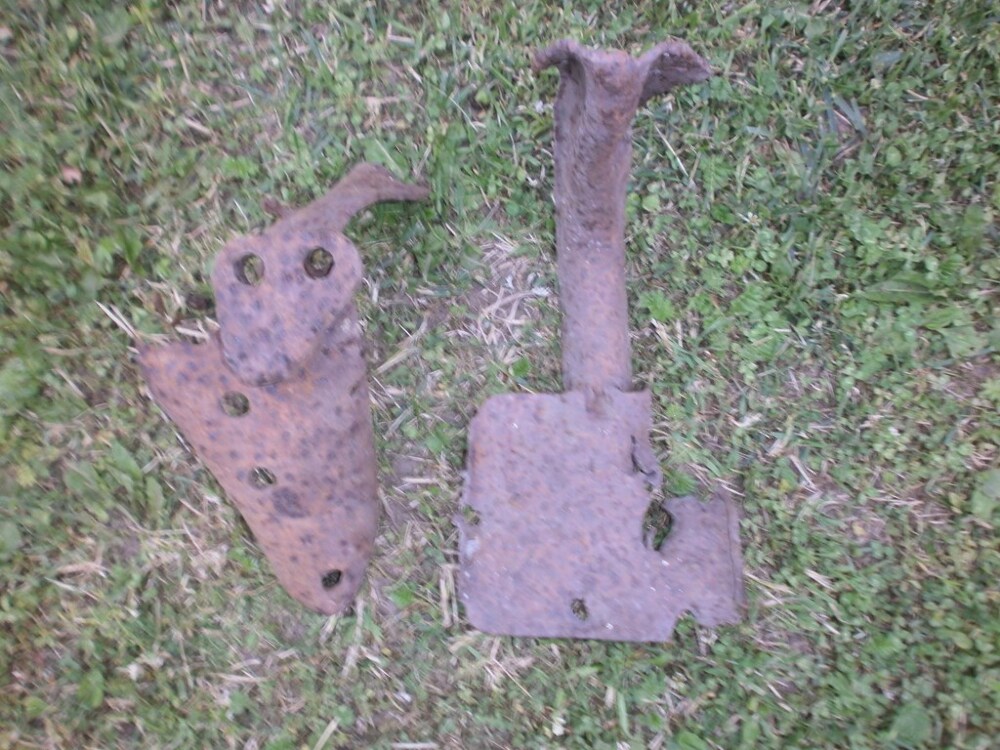

28 июл 2015, 19:16
Vot progulalsa opat k mestu podrova BA-10, nasol podnosku i eso detal.
Andrei, sdu v gosti, detali lesat dla teba.

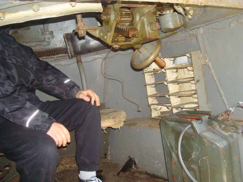

01 авг 2015, 18:21

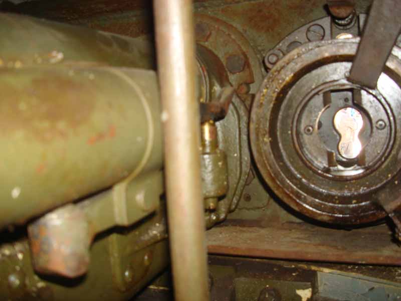

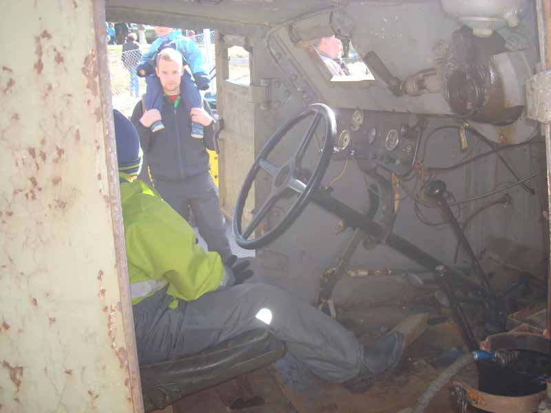

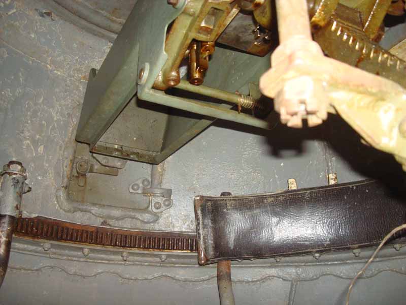

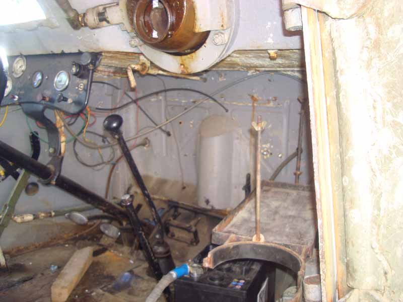

хотелось бы понять а что в нутри было этой легендарной машины?
Re: БА-10
01 авг 2015, 19:02
Combat писал(а):хотелось бы понять а что в нутри было этой легендарной машины?
Я не зная что внутри БА-10 производства "Военный Ангар" Игоря Шишкина(первое фото) Но "разруха" на остальных фото не имеет ни какого отношения к той машине....
"бардак и разруха" на последующих фото это "заслуга" финских музейщиков из Паролла.
В оригинале внутри БА-10 всё очень заполнено.Пустых стенок в боевом отделении,как и в башне практически нет... :whistlin:

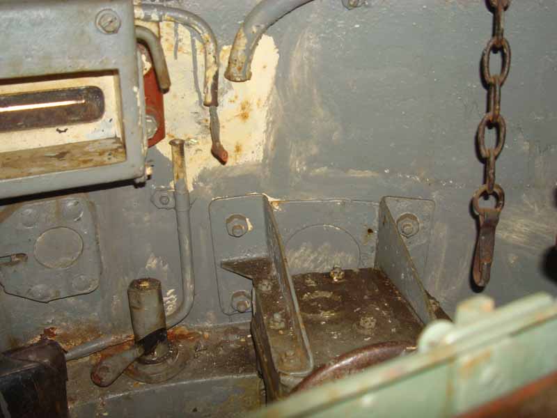

02 авг 2015, 09:06
Первый сохранившийся экземпляр БА-10 находится в Танковом музее в г. Парола, Финляндия. Второй сохранившийся экземпляр БА-10 находится на месте гибели командующего Юго-Западным фронтом Кирпоноса Михаила Петровича в урочище Шумейково, Полтавской области, Украина. Третий полностью сохранившийся БА-10, полностью восстановленный до ходового состояния с помощью запчастей, находится в частной коллекции на территории Московской области. Модификация БА-10 ЖД располагается в Музее «Боевой славы Урала» в г. Верхней Пышме.
Самое интересное не нашёл в интернете хороших фото внутрянки! Не ужели ни кто не догодался сделать? :whistlin:
Re: БА-10
02 авг 2015, 13:37
Подробное описание и перечень находившегося в боевом отделении БА-10 с фотографиями есть в этой книге:

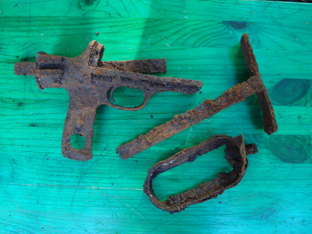

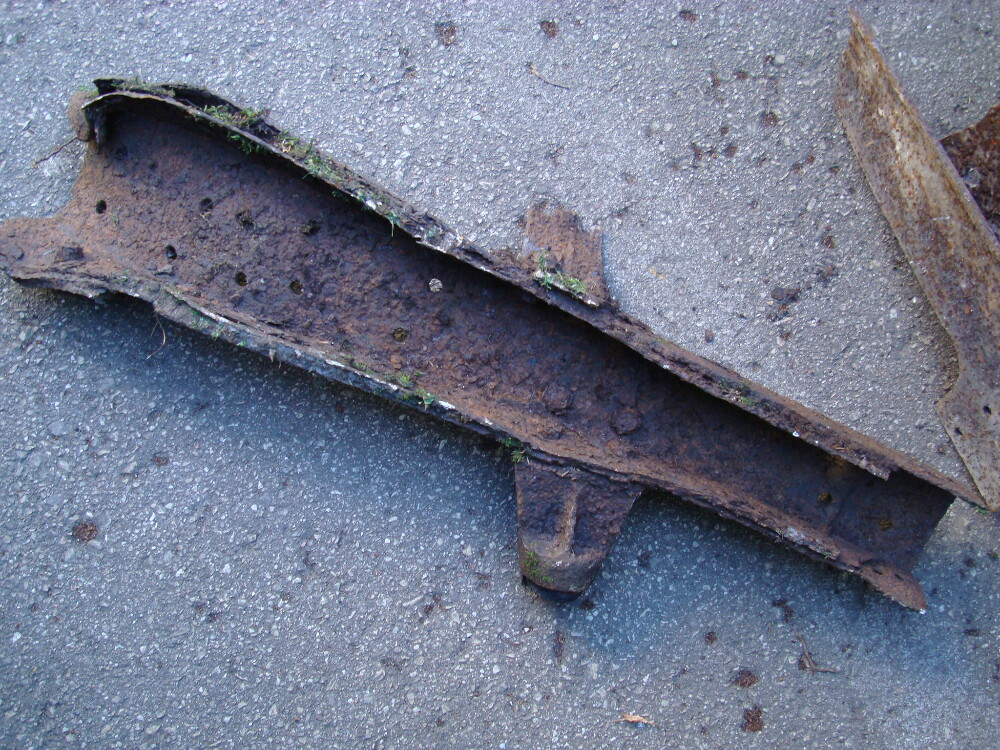

14 авг 2015, 22:46

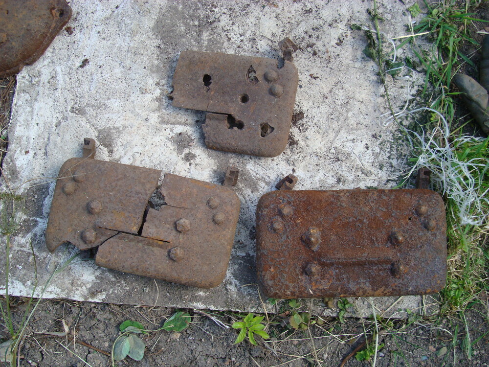

Что ж...продолжу тему "лючков,болтиков и картинок..."
В среду и четверг совершили Мы с Сыном вояж в Энскую губернию,где ранее уже всплываи детали от погибших БА-10...
Места не близкие и без Камрада,нас позвавшего,мы бы и не решились вовсе...
Приняли нас хлебосольно(за что отдельный респект!)дык и места обозначили,и лично участие риняли...
место номер РАЗ осчастливило меня частью веерной укладки и сидением мехвлда от БА-10...
Место номер ДВА выдало часть рамы,ручку ДП.рычаг демультипликатора,аптечку с борта БА(это не учитывая диски ДТ и иной боекомлект...)
....ну и ЭКСКУРСИЯ по "ЗАНАЧКАМ",выдавшая часть борта боевого отделения и часть брони моторного отсека,ещё одна подножка БА-10(предметы найденный на ТЕХ же местах...)

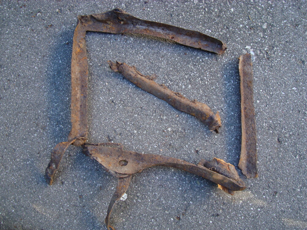

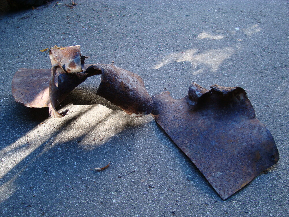

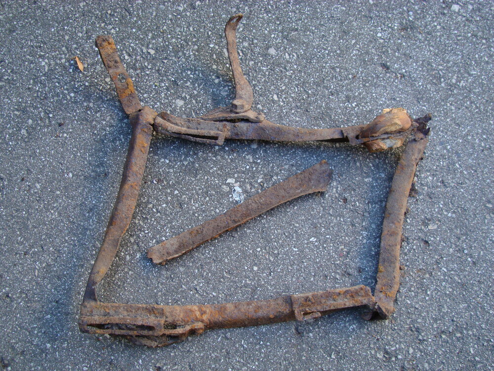

Re: БА-10
06 сен 2015, 16:05

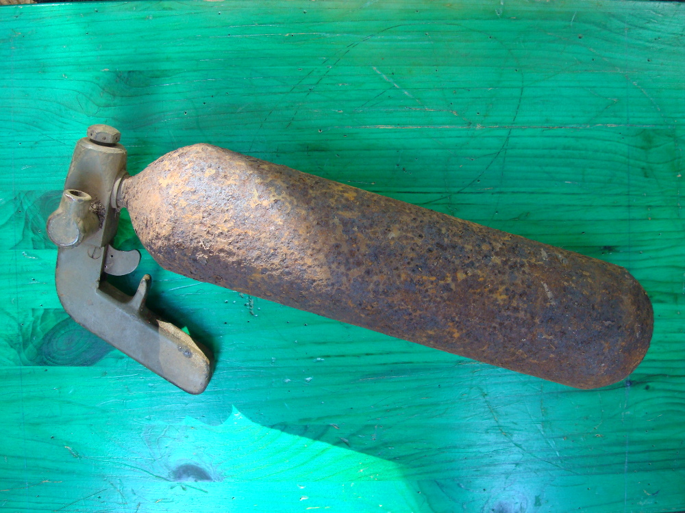

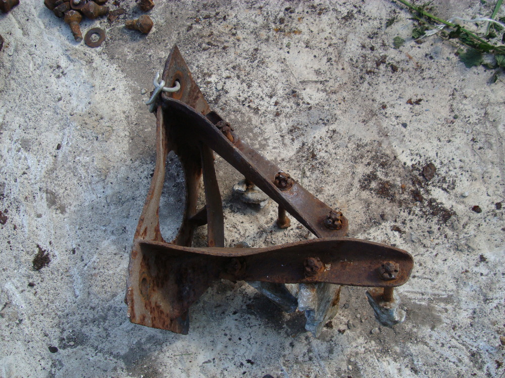

Итоги Икшкиле:
два умформера,
огнетушитель,
рамка крепления шаровой установки.
Камрадам Штрафбат и Цундер благодарность за подгон!

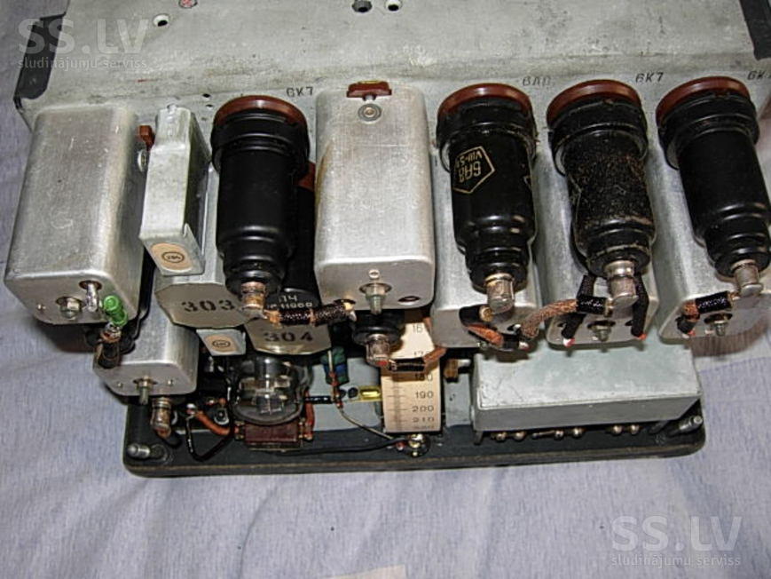

14 окт 2015, 21:06

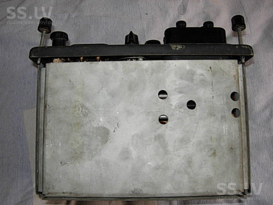

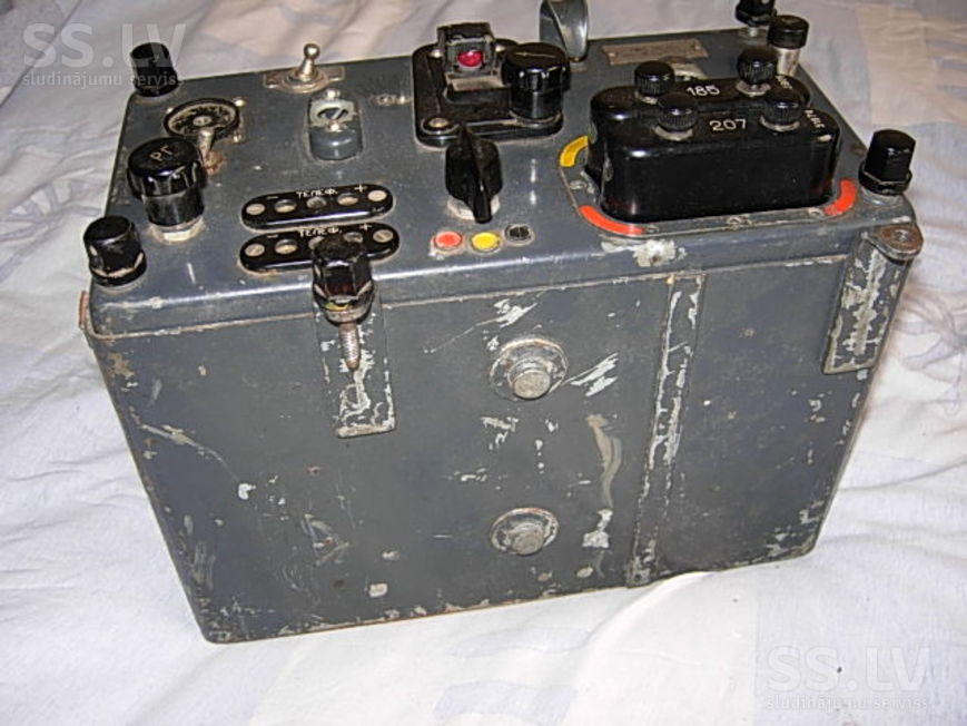

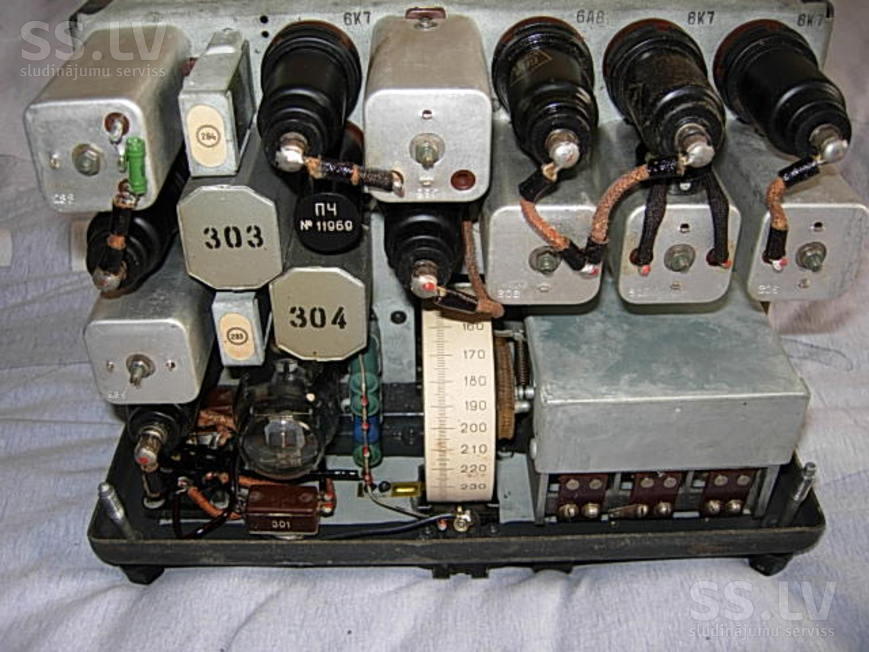

Приобрёл приёмник из комплекта радиостанции 10-РТ-23,которая устанавливалась на бронетехнику РККА с 1943 года.
Может поставлю на БА-10,пока не раздобуду штатную 71-ТК...

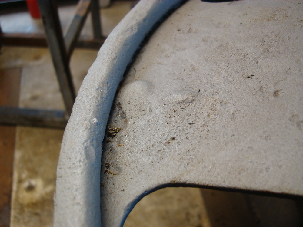

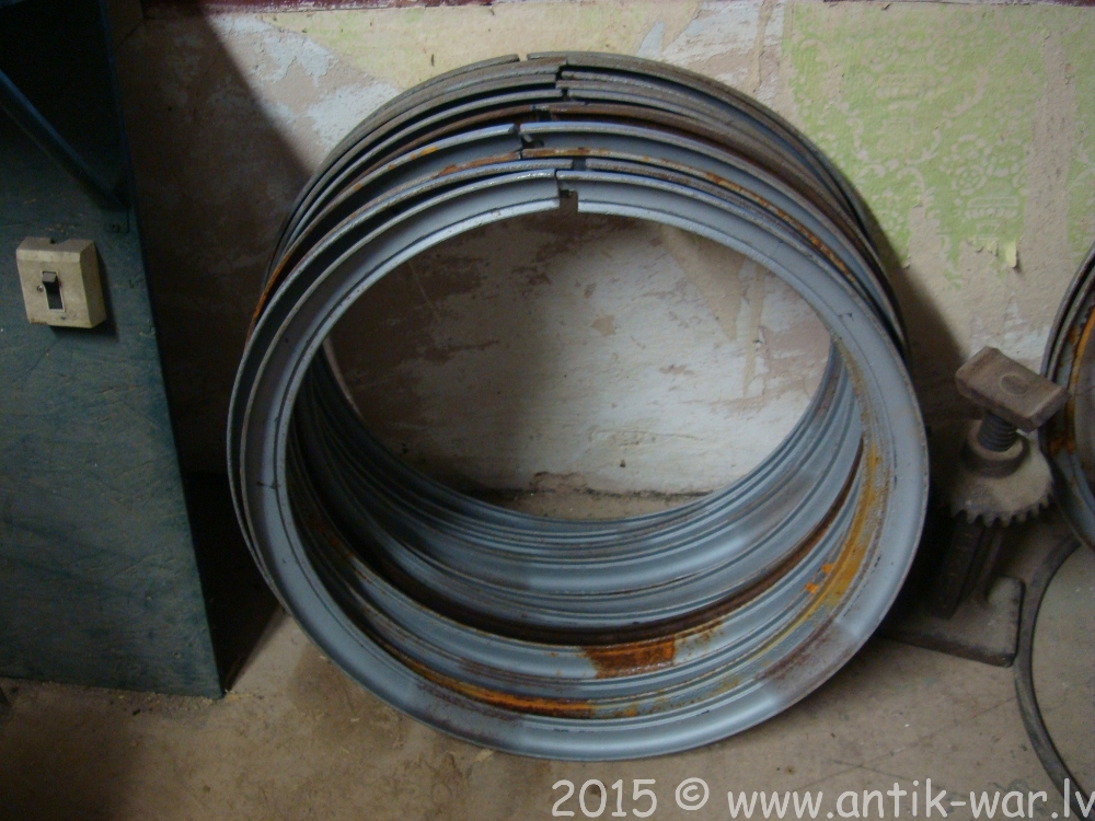

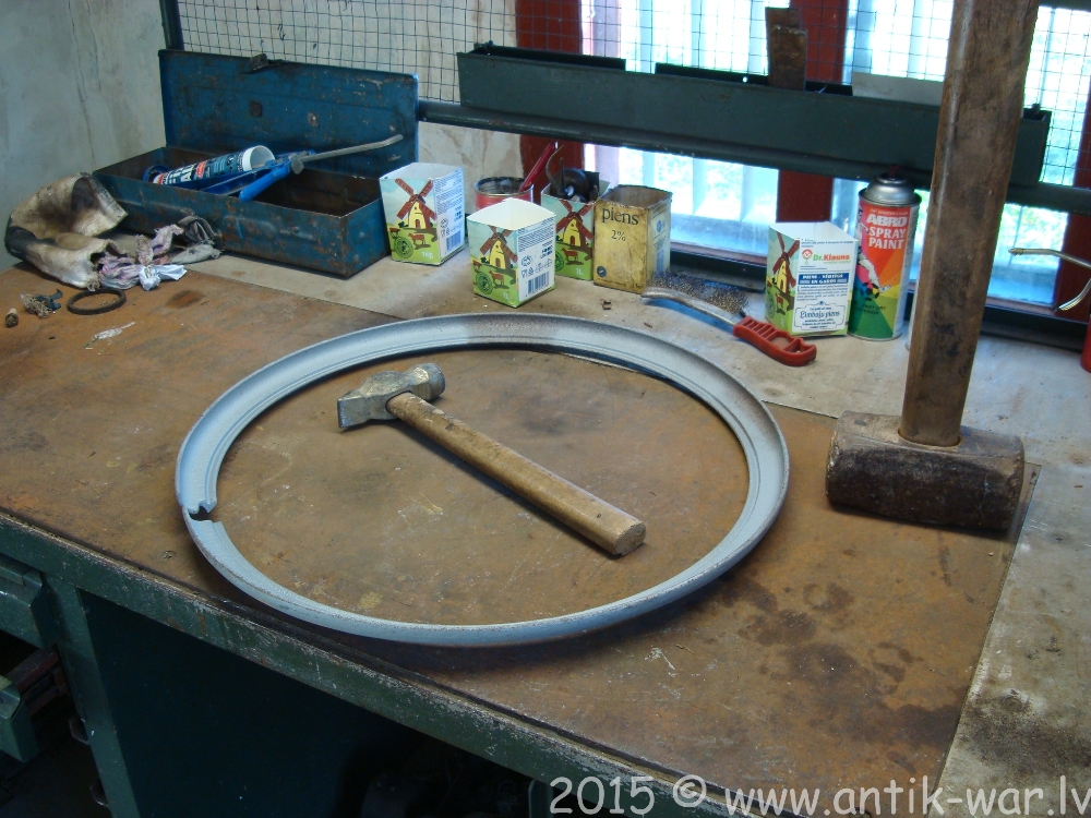

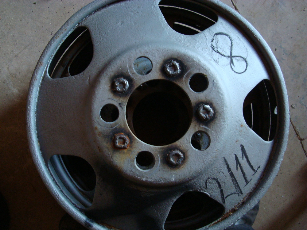

18 окт 2015, 18:34

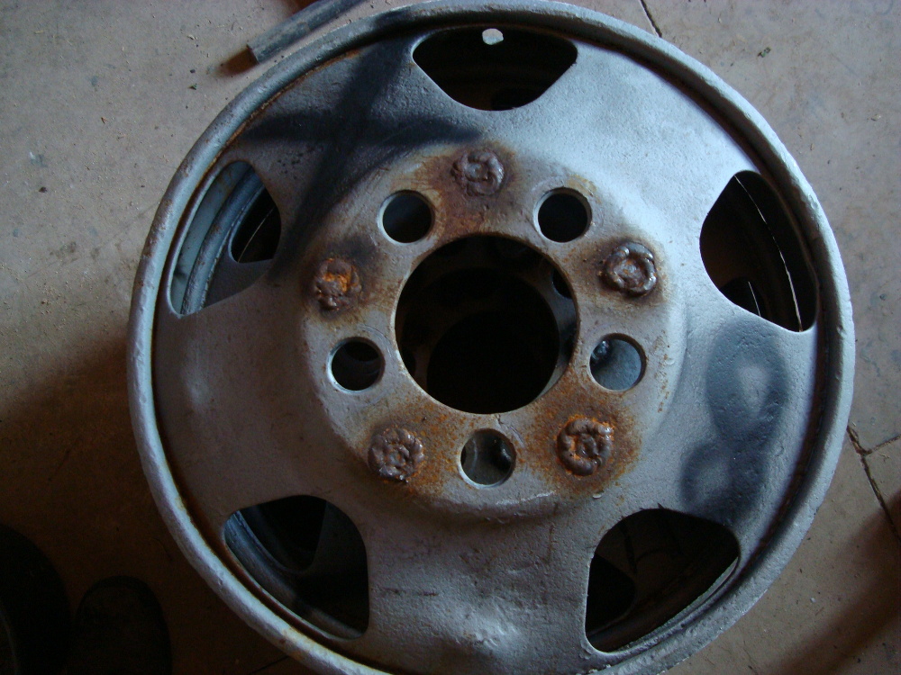

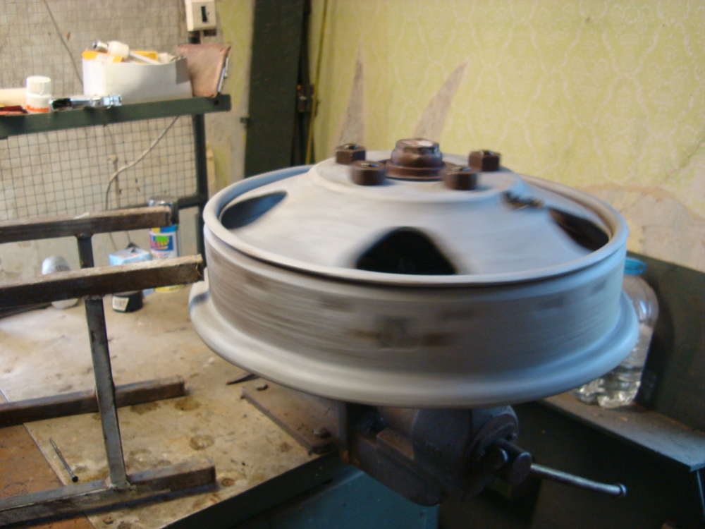

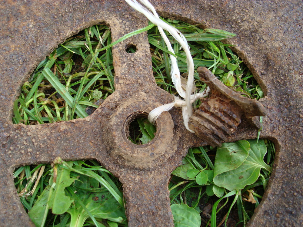

Погода этой осенью стоит чудесная.Решили устроить ревизию дисков что бы отобрать самые достойные и отправить их на повторную пескоструйку и порошковую окраску.Инициатива была PODPOL,хотя я бы лучше принял воскресную рюмочку :whistlin:
На нехитром приспособлении(зажатый в тиски поворотный кулак со ступицей)проверили диски на биение.
Диски с трещинами,разбитыми отверстиями под шпильки и лишними отверстиями были отремонтированы и ждут механической обработки.
Один диск с "осколочным ранением" решили оставить как есть,он вполне еще поработает запаской или даже передним колесом.
Re: БА-10
25 окт 2015, 18:42
Продолжил заниматься колёсами.пересортировал сорок три кольца.Отобрал восемнадцать,но и их пришлось рихтовать и править в тисках да на плите(и кувалдой то же...)

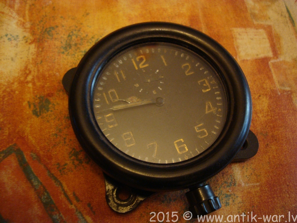

Часы на щиток приборов БА-10
