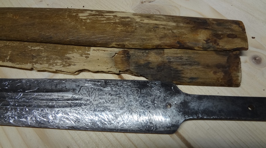

Приветствую и поздравляю всё любезное сообщество с наступающим Новым Годом и - кого с прошедшим, а других с будущим Рождеством! Успехов всем, здоровья и Удачи!
Значицца это о чём я?
А! Ну да - вот же беда какая приключилась - сгнило да рассыпалось дерево. Да еще и кто-то освежевал с ножны "шкурку".
Вложение:
Видать хотел поправить, да не срослось. Ну не беда, зробым в лучшем виде. Приступаем. Выкладываем всё на ровную доску и первым делом, чтобы избежать прилипания чего не нужно к чему не надо, обернем лезвие пленкой и теперь будем использовать его (лезвие) как матрицу и опору.

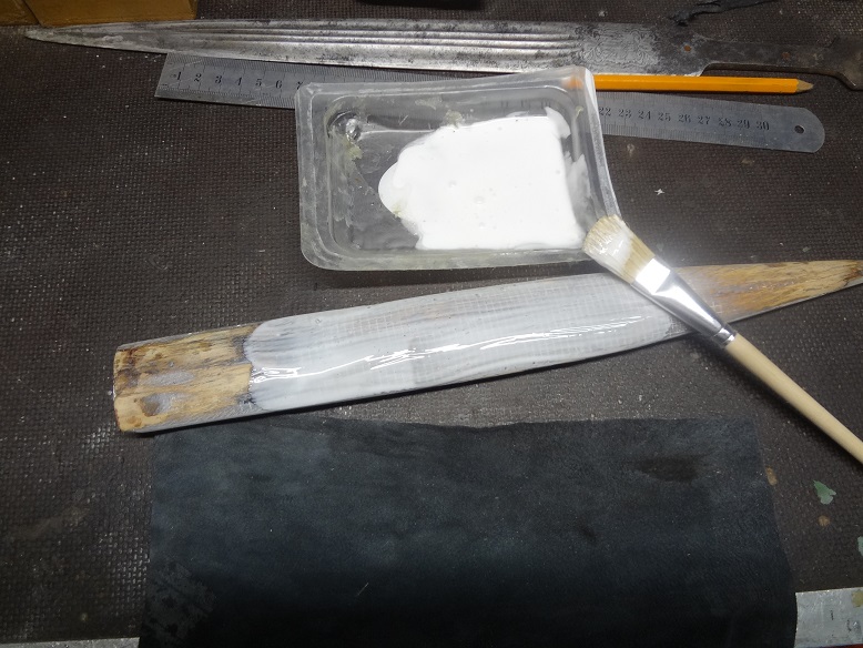

Базой нам послужит строительная сетка для регипса. Наклеиваем её поверх уставших кусков дерева половинки ножны и края сетки плотно прижимаем к доске
Вложение:
Для фиксации мне нравится использовать старую добрую эпоксидную шпатлёвку нашего местного разлива. Есть, конечно навалом новых разных химий, но эту "вонючку" знаю давно - никогда не подводила. А новые - еще надо поглядеть лет через ...дцать.
Вложение:
Как видите за первым слоем кладем второй, с промежуточным армированием той же сеткой
Вложение:
И на сутки забываем для просушки и отвердевания.

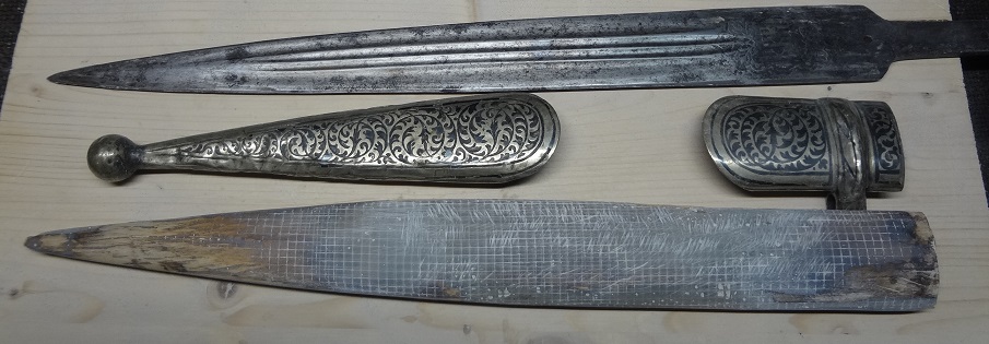

Ну вот. Всё просохло. Начинаем ваять!
Здесь все просто - как говаривал Микельанджелло - Берем инструмент и отсекаем всё лишнее. В нашем случае - берем напильник, отклеиваем половинку от доски, освобождаем лезвие и первым делом зачищаем внутреннюю поверхность. Тут есть один ньюанс - наждачку не используем! Иначе камешки абразива непременно застрянут где-то в укромных щелках и мы после будем огорчатся свежим царапинам на лезвии
Вложение:
Дальше совсем легко - просто подгоняем размер. Конечно периодически сверяясь складывая половинки вместе.
Вложение:
Перед окончательной склейкой обеих половинок вместе важно не забыть пропитать внутреннюю поверхность воском, там где будет скользить клинок - вот вам и смазка, вот и консервант
Вложение:
Ну и финал - склеиваем клеем ПВА все воедино. Ждем. Сохнет. Готово.
Доводим до ума по размеру деталей прибора.
Вложение:
Вложение:
Вот что имеем на выходе. Сто лет ножна прожила и поживет еще столько же. Жаль, что не в пример нас, человеков... :roll:

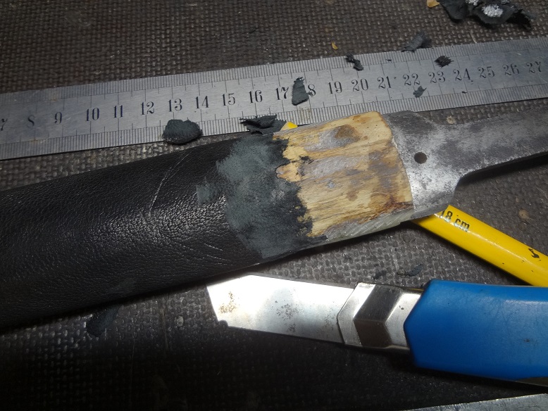

Очень частая проблема - клинок до конца не входит в ножну.
Первопричина - дерево ножны со временем сильно усыхает. Плюс если в дереве поселился жучок-древоточец, то отходы его жизнедеятельности и пыль извне вполне могут набиться в тупиковый конец, как это было в моём случае.
Тут может помочь только кардинальное хирургическое вмешательство - бережно и осторожно очень острым ножем ножну раскалываем пополам, естественно, что вдоль.
Вложение:
И тщательно убираем всю накопившуюся там шаёзу
Вложение:
Вложение:
Не забываем пшикнуть из шприца дихлофосом в жучиные ходы. проциклевать и обработать внутреннюю поверхность воском, как было показано выше. Склеиваем и заполировываем шов. Так как кожа по твердости приняла уже состояние близкое к пластмассе, расколоть и склеить назад не составит труда.
Вложение:
Военмор.
