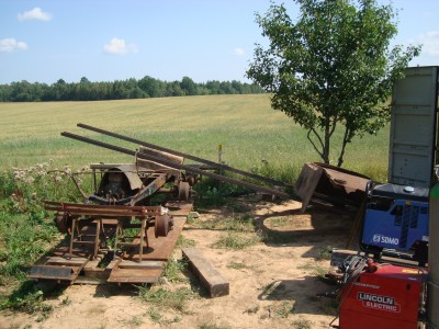

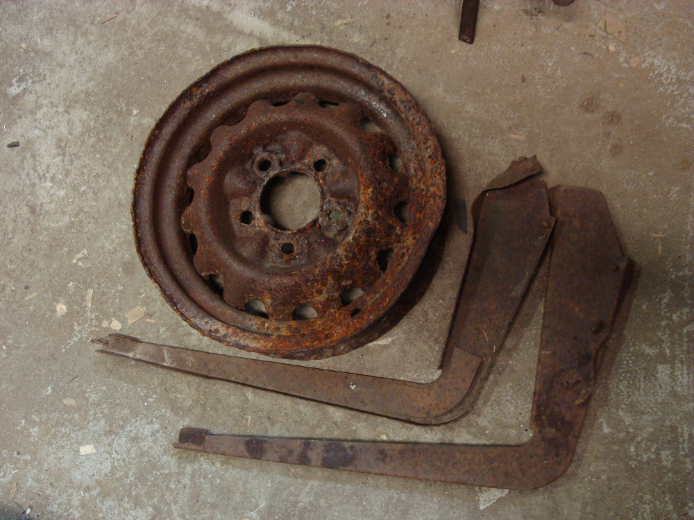

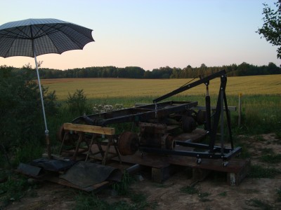

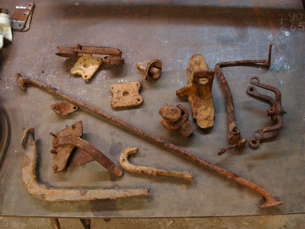

Злоупотребив Кальвадосом,в компании Камрада из сопредельного государства совершил анабасис по временно оккупированной территории,находящейся под внешним управлением.
Трофеями с анабасиса стали диск ГАЗ-67 и боковины сидения неизвестной мне армейской техники(за не имением ,пока,родных приспособлю на "10-ку")

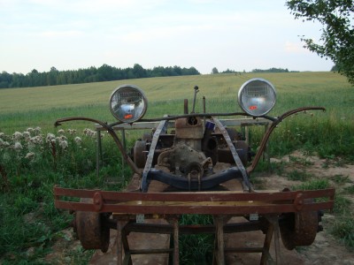

...трофеями с анабасиса,после злоупотребления Кальвадосом,стали бугель фар,распределитель АА,застёжка борта АА,педаль сцепления АА,нижние крышки крепления передней рессоры АА(вопрос решён!) ,крышка "яблока" переднего моста АА,буксировочный крюк АА,кронштейн подножки АА, паук ААА и замечательная телефонная трубка!

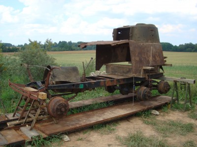

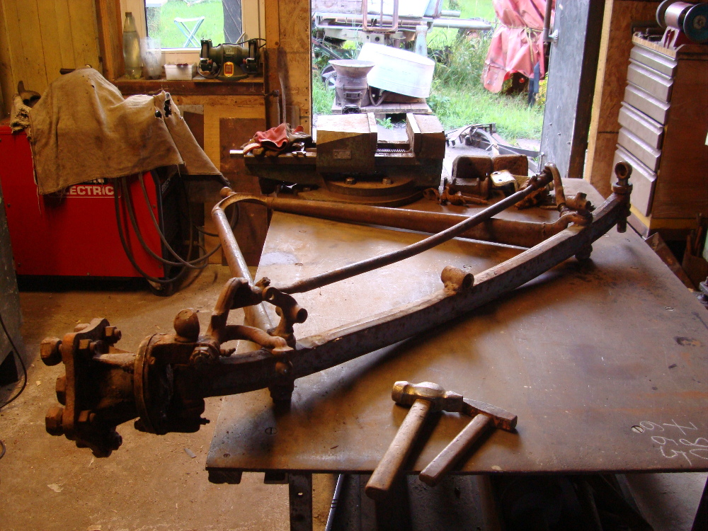

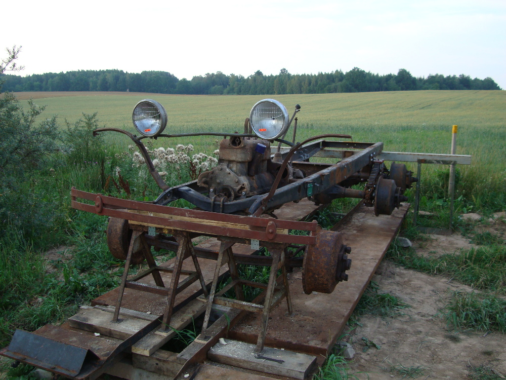

...мучимый жутким похмельем после злоупотребления Кальвадосом....

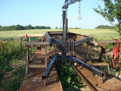

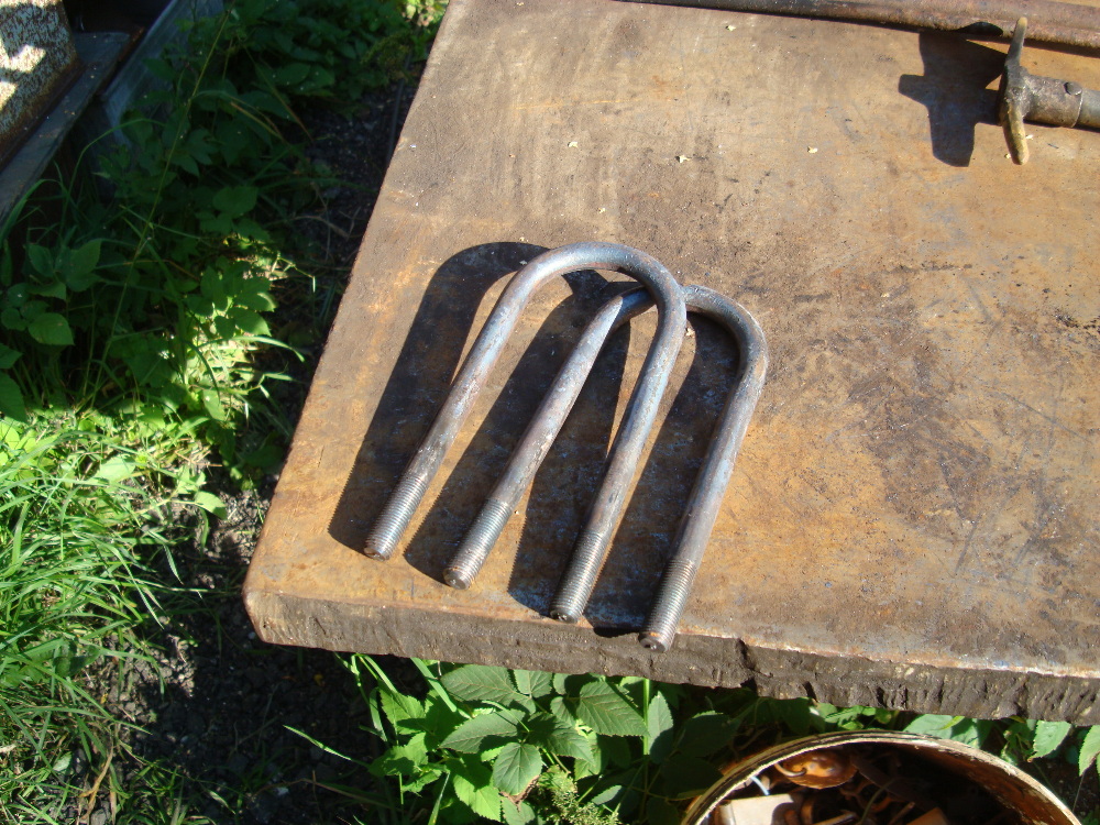

Тем не менее занялся установкой передней рессоры - изготовил стремянки необходимой длины(применив самодельный переносной горн..)
А самому мосту не помешает предварительное "вмешательство" - надо восстановить отломанное ушко и срезать "колхозщину"...

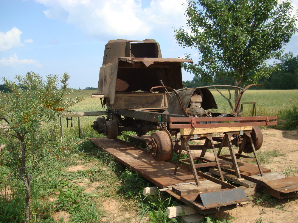

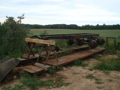

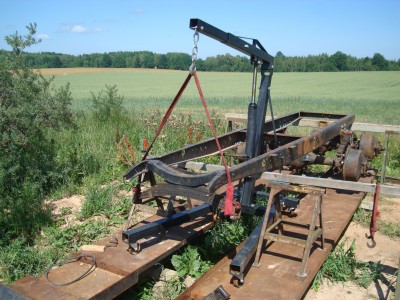

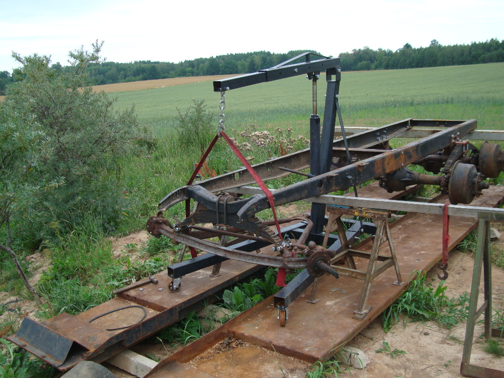

..опохмелясь Кальвадосом ,навесил мост...

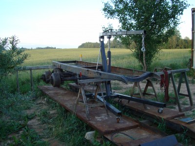

"обул" в барабаны и придвинул мотор поближе...

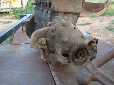

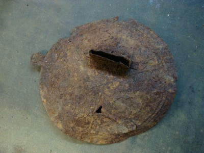

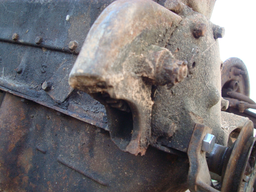

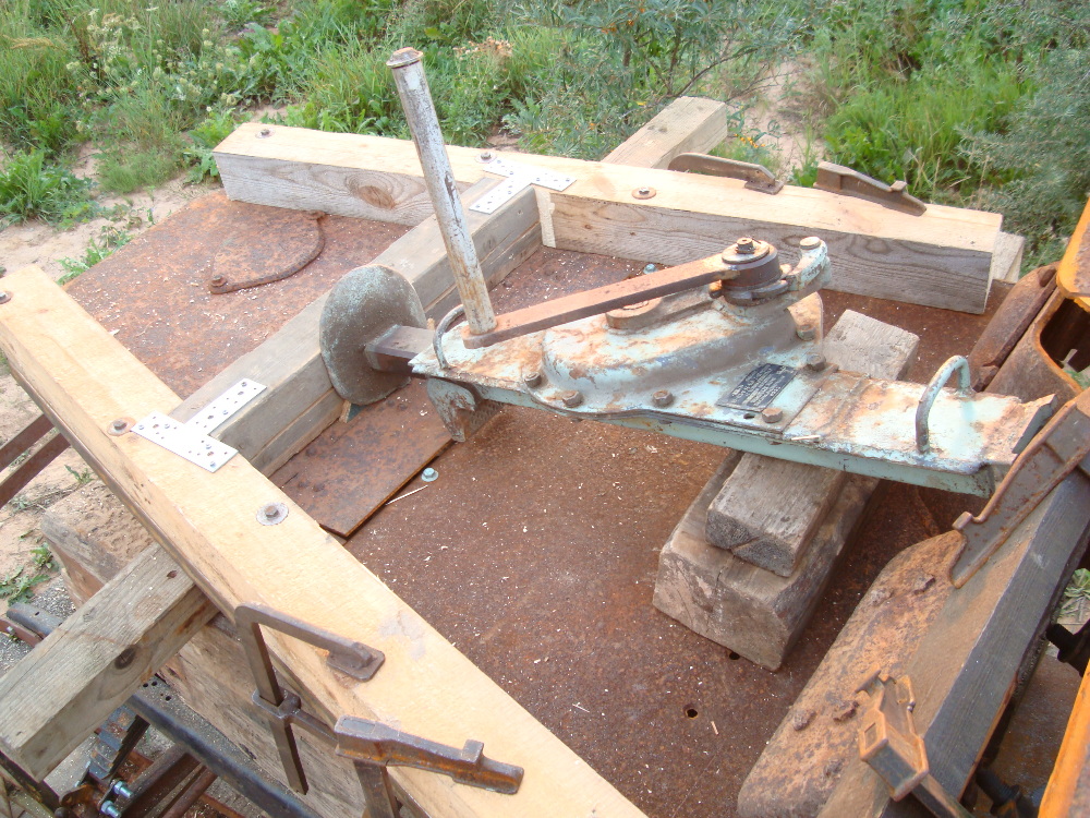

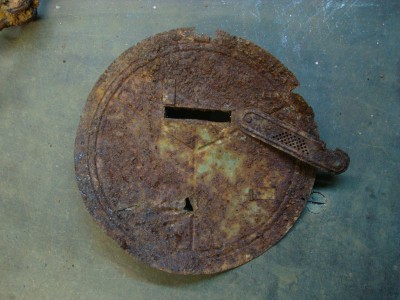

Ищу такую крышку с потрохами(моя обломана...) от "комбайновского"двигателя ММ ! На комбайне,стационарах и прочем там устанавливается магнето.Порядочным реставратора ГАЗ-АА\ММ этот блок НЕ НУЖЕН!
А вот на БА-10 этот узел выполняет совсем другую функцию(не магнето...)

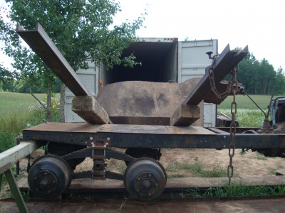

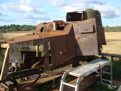

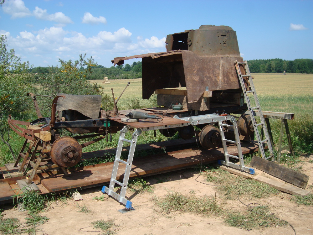

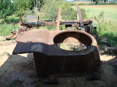

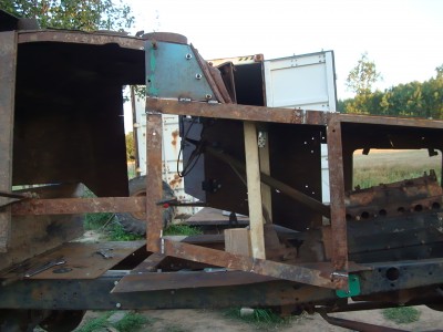

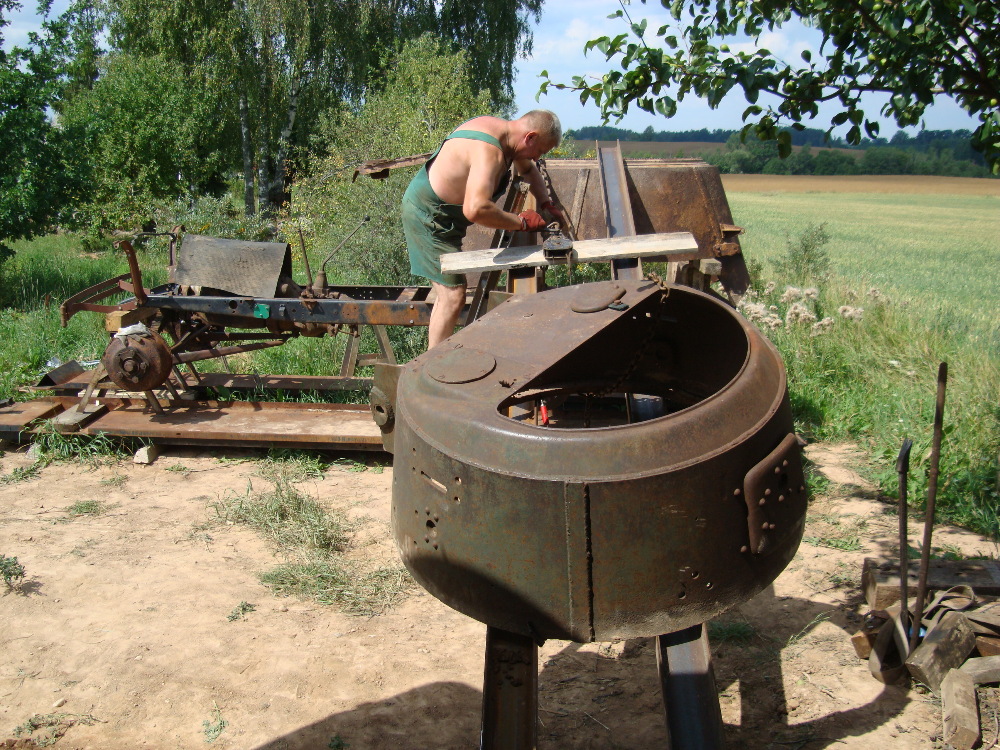

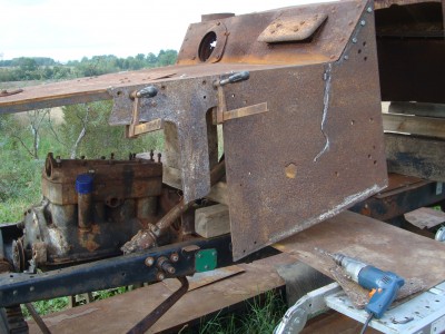

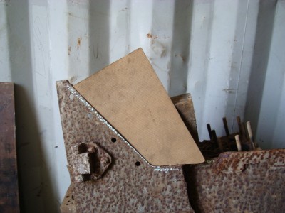

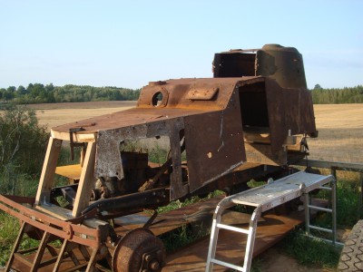

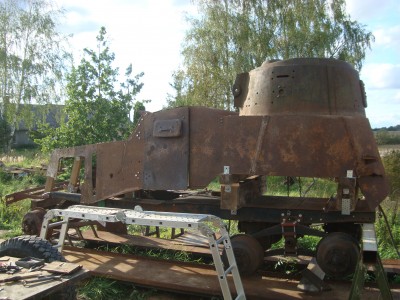

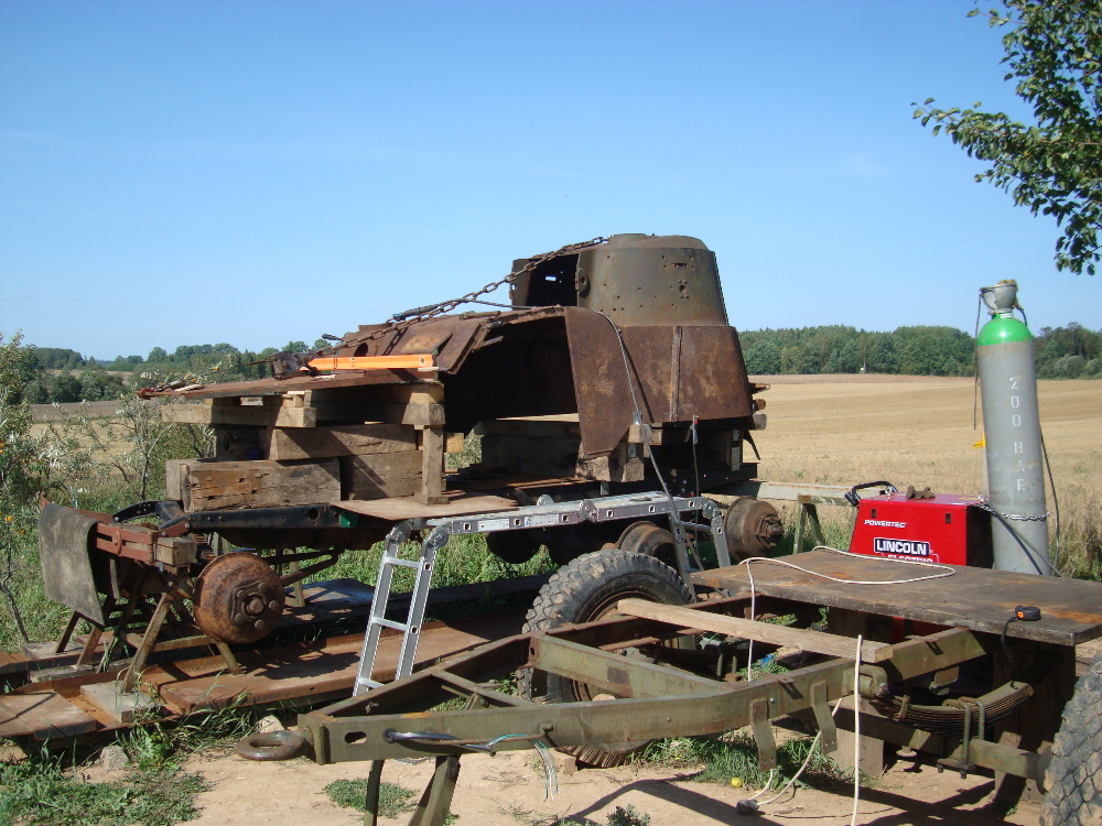

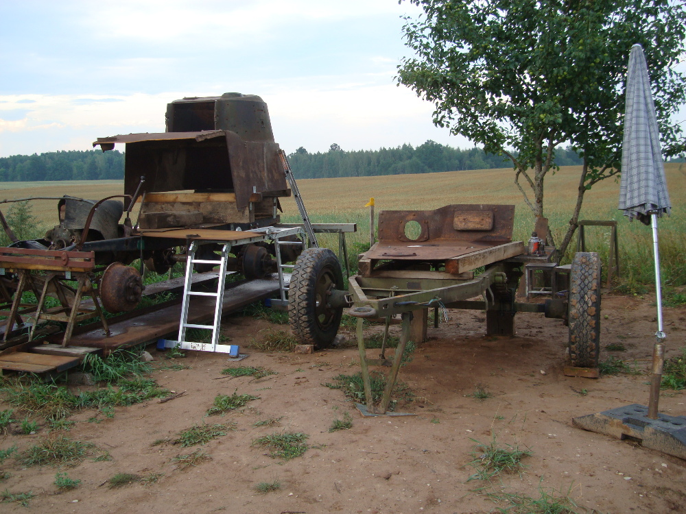

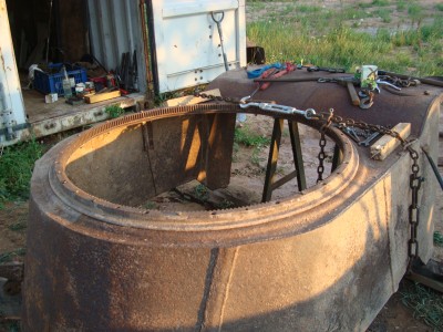

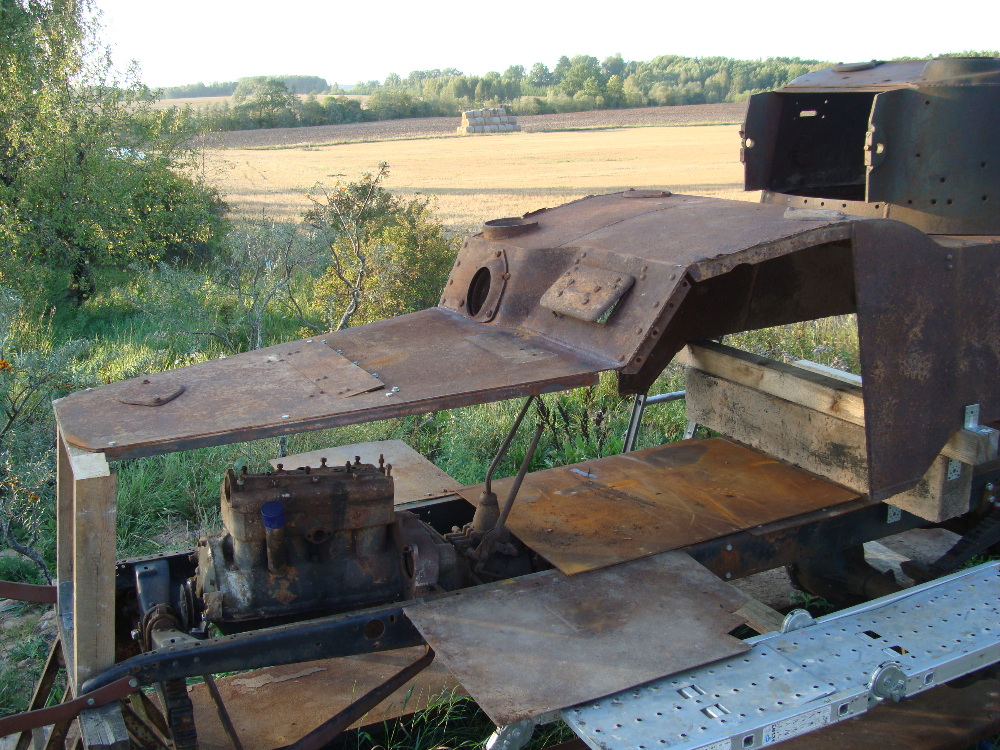

...и пригубив изрядно Кальвадосу,по случаю выходных,пробило на трудовой подвиг...
...и бронекорпус взгромоздили и башню нахлобучили...
...параллельно сварив "скорлупки" в семи местах...

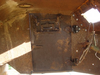

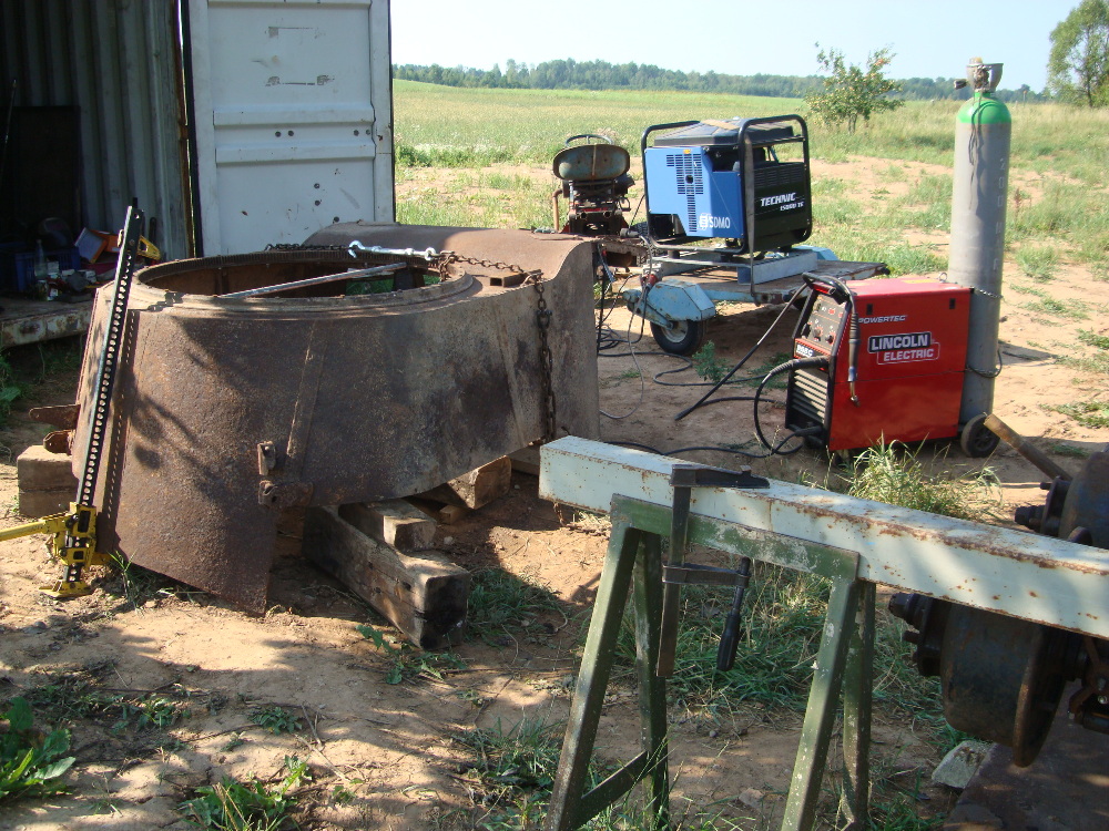

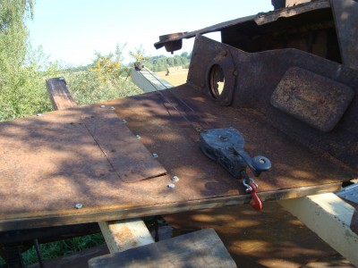

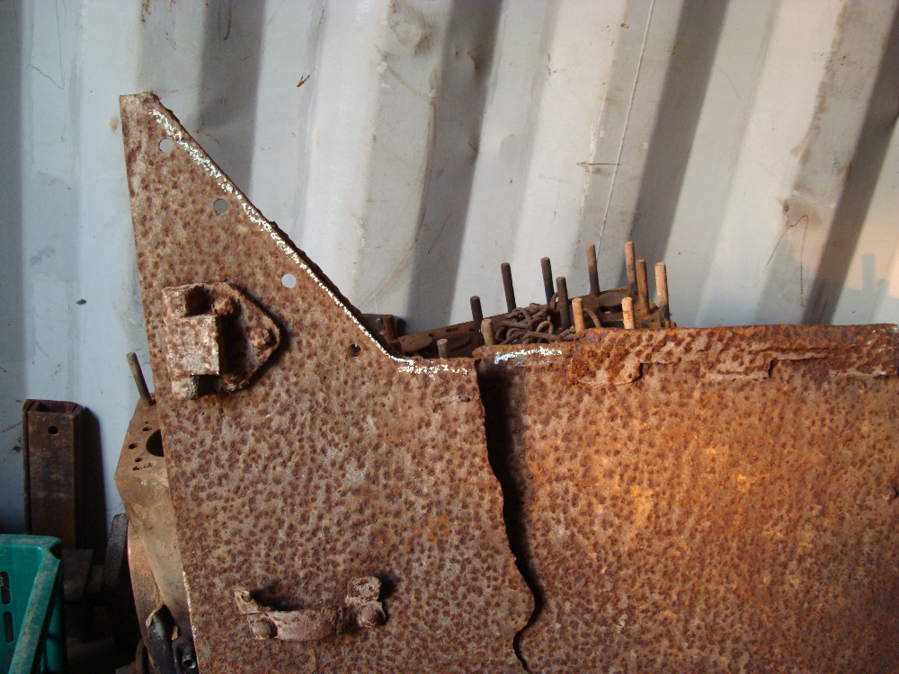

...и целый день,сегодня,счищал старый сварочный шов...
Сама броня и пилится и режится...А вот электродный шов твёрд как ....!!!
А надо подготовить место для передней брони...

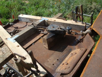

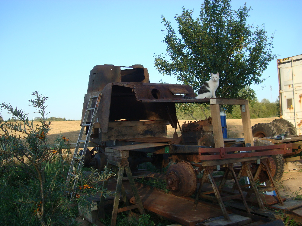

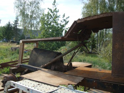

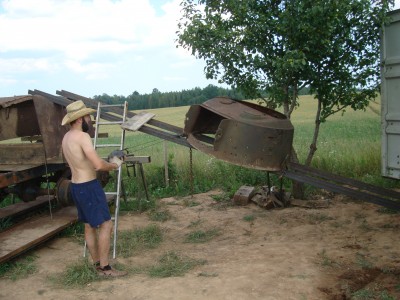

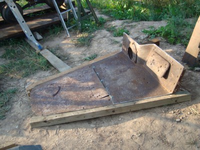

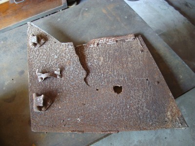

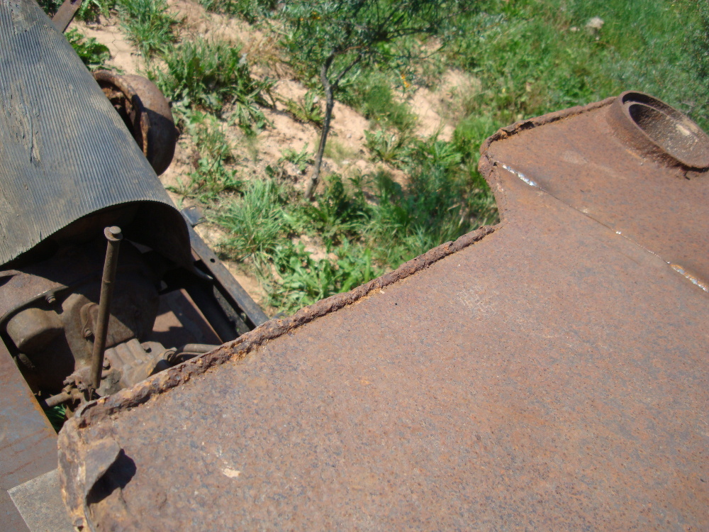

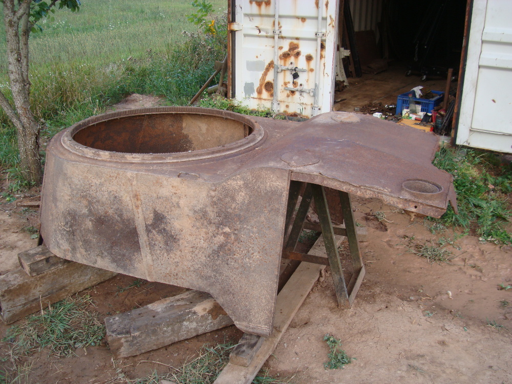

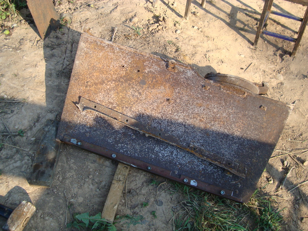

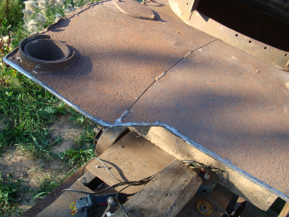

...изрядно приняв Кальвадосу,я увидел что капот в сборе с передними бронелистами выглядит как морда аллигатора!
Плоская такая,правый глаз открыт,левый прищурен - ну натуральная аллигаторова морда... :lol:

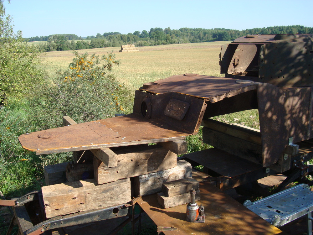

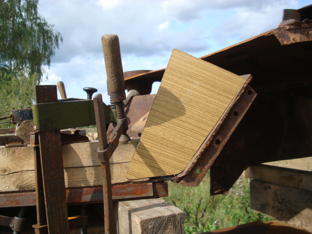

...ну,как уже и говорил,приняв изрядно Кальвадосу для аллигаторовой морды сделал простенькую деталь новую...

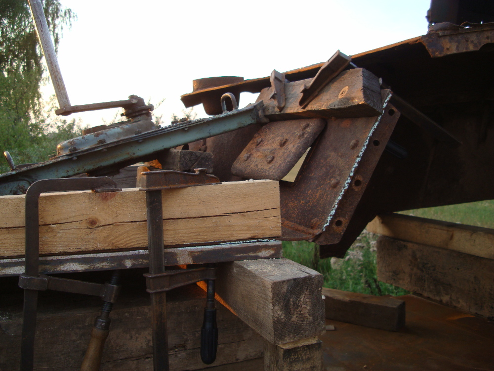

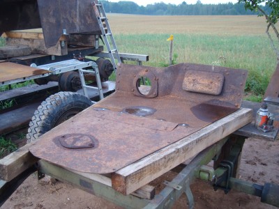

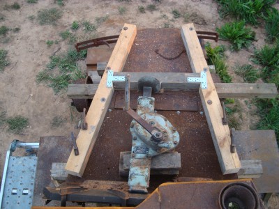

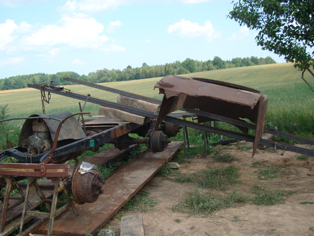

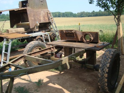

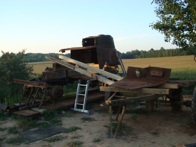

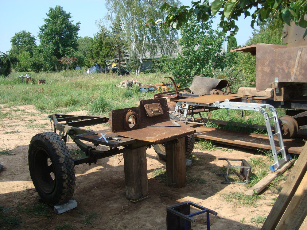

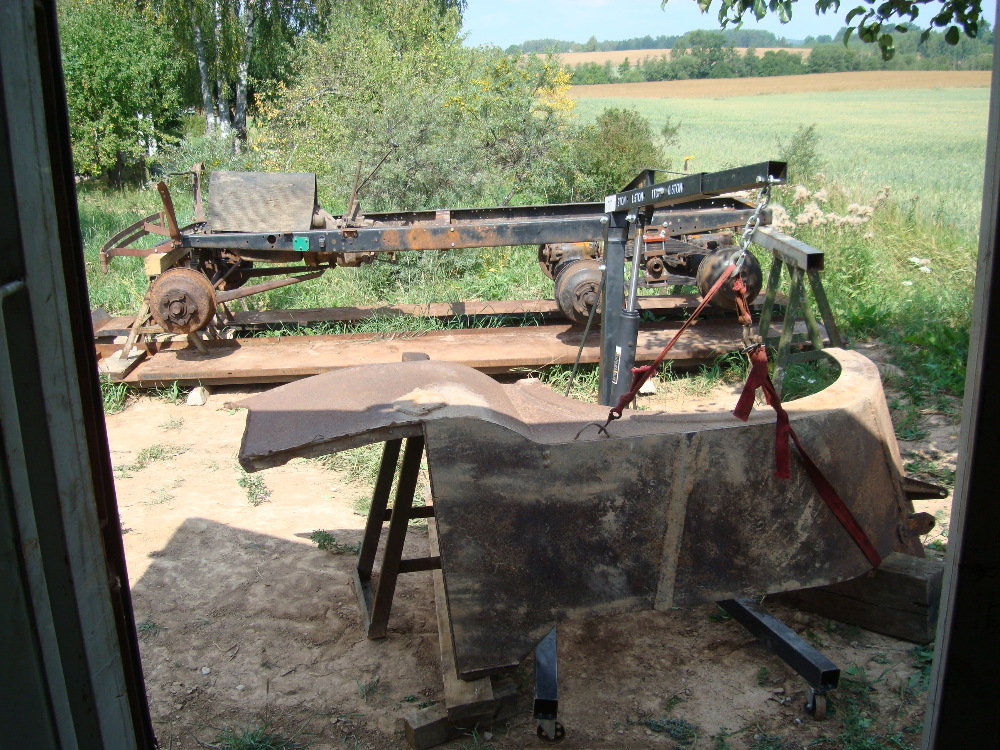

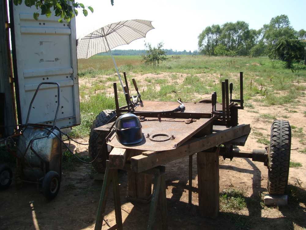

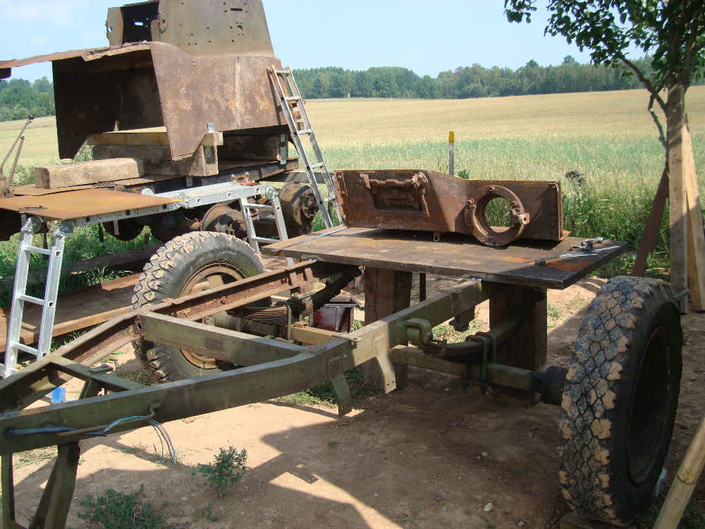

..мучимый непреодалимой тягой накатить Кальвадосу,я всё же занялся аллигаторовой мордой - у очень кривая она ,эта аллигаторова морда- линии капота не сходятся с линиями бронелиста...
Что бы не уподобляться "трактористу-недоучке" организовал себе рабочее место:
привёз на прицепе монтажную плиту,выставил на брусы,и на этом ипровизированном столе занялся исправлением аллигаторовой морды - капота с бронелистом...

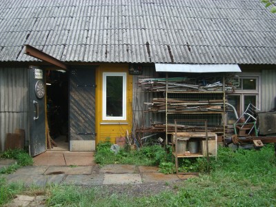

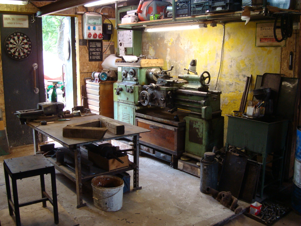

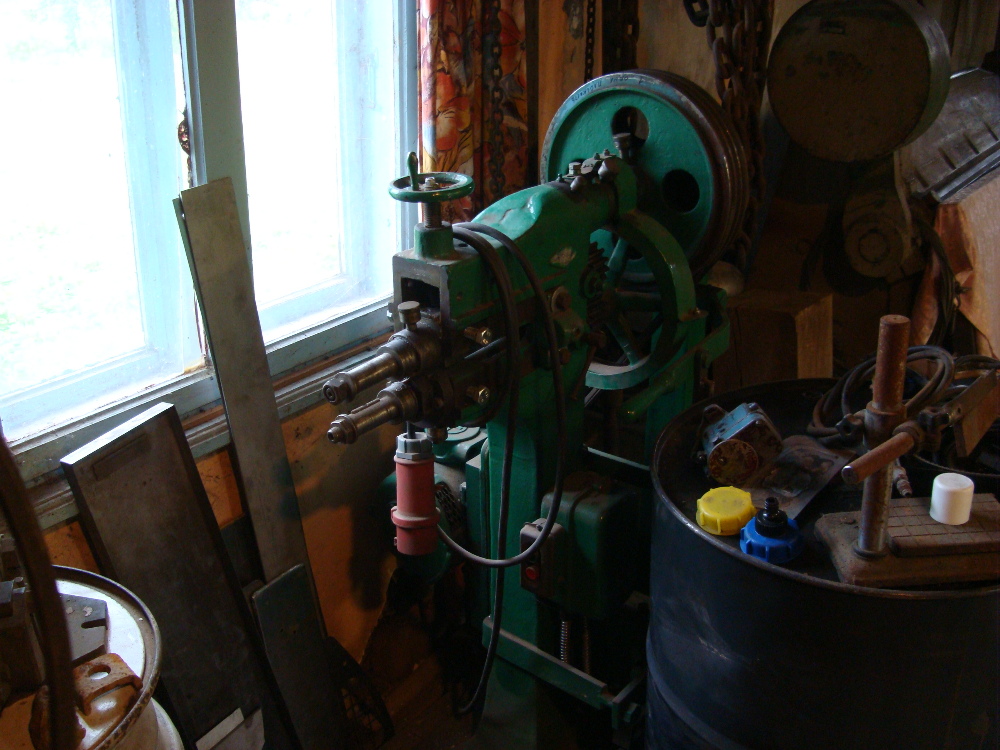

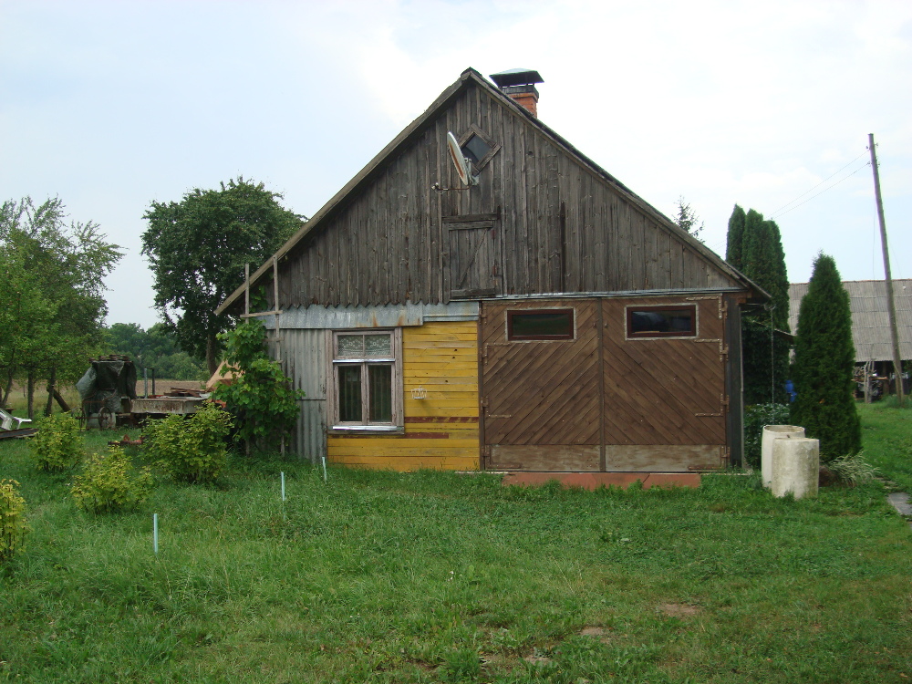

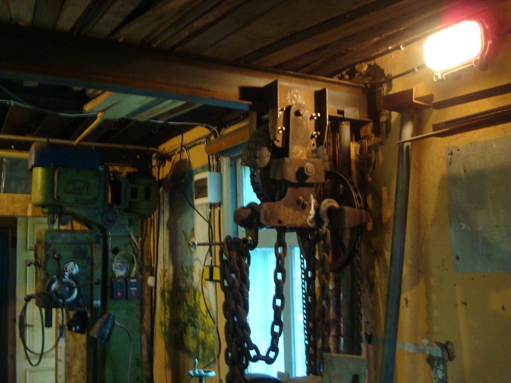

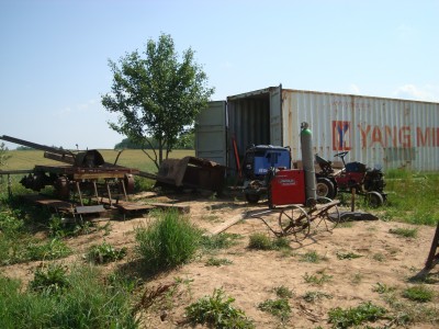

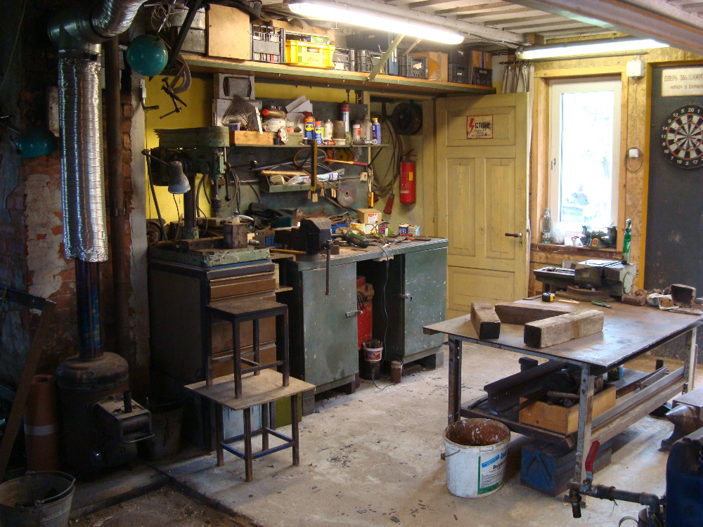

По тому ЧТО,ты прекрасно знаешь что в 50-ти метрах от места сборки БА-10 находится мастерская площадью 100 метров квадратных с двумя стальными столами(с тисками) ,токарным станком , тремя(разного размера и назначения)сверлильными станками , гибочным станком длиной 3м, "зиг-машиной" для работы материалом до 3-х ! мм и прочим оборудованием.
Мастерская оснащена ТРЕМЯ кранбалками,на которых,по необходимости подвешиваются цепные тали грузоподъёмностью 1 и 4 т.
В мастерской двое ворот - для заезда микроавтобуса размером со "спринтер",и для заезда мотоцикла и минитрактора.
Признаю,БА-10 собирается на улице,но в существующей мастерской он не помещается это раз,а во вторых в настоящий момент в ней осуществляются КОММЕРЧЕСКИЕ проекты.То есть ТЕ на которых я зарабатываю деньги своим трудом и знаниями!
Админы опять будут недовольны за нарушение правил данного Форума,но вот ссылка на форум "Смолбатл",на котором ты Олег Паршуто то же обитаешь и не можешь не знать о моей мастерской :
http://smolbattle.ru/threads/altamtmann ... %8F.43784/
Ещё раз повторю: Олег Паршуто ты ЛЖЕЦ !

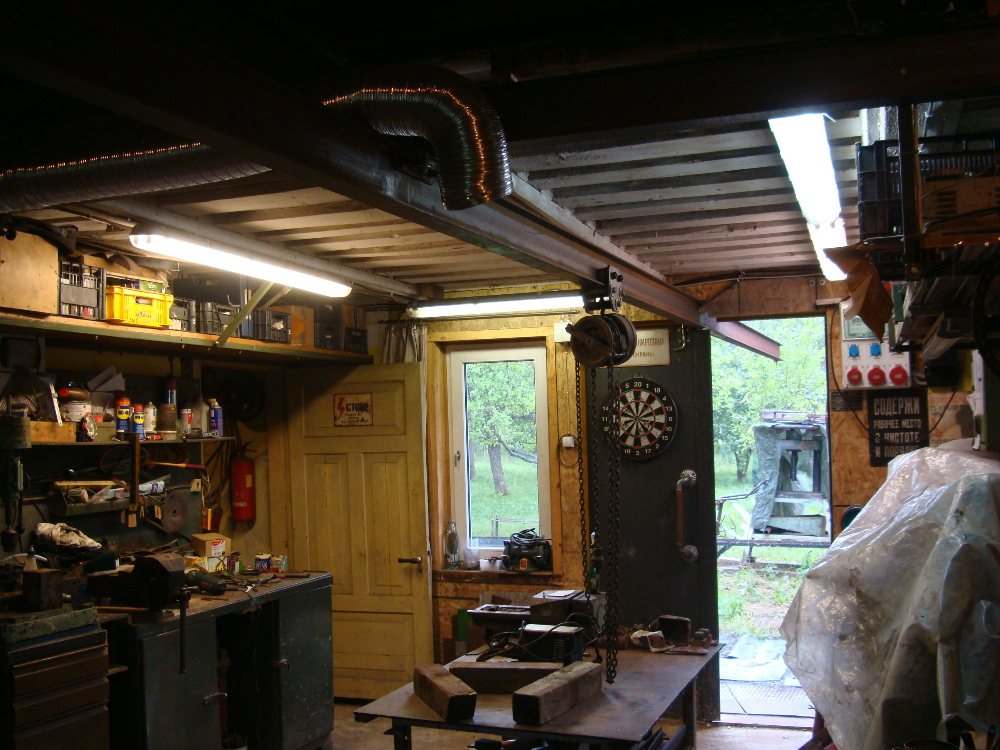

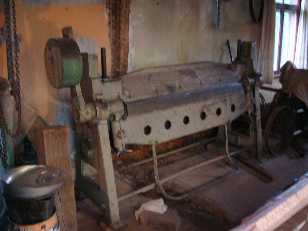

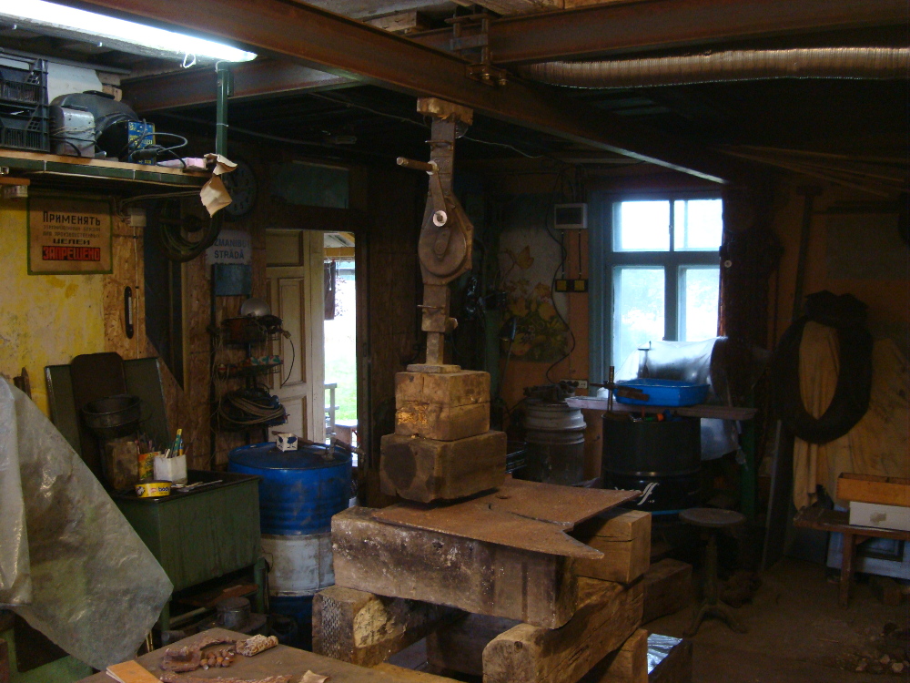

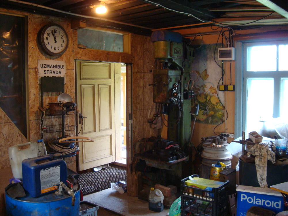

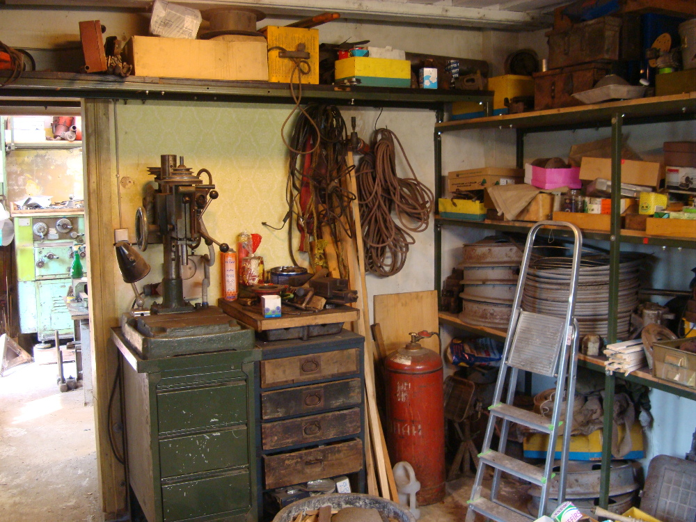

....если по ссылке кому то зайти не удастся ,то вот фото мастерской :
...пусть шипит алигатор и ругается матом из глубоких латгальских трясин...

Ха!...ROTBEIL закрыт вход на форум до 9-го июля...
И кого ж так жаба душит что он БА собирать начал??? :whistlin:
Но - собаки лают (или кто то шипит из болота...) караван идёт...
"алигаторская морда" продолжает пить кровь! На этот раз ,после установки "алигаторской морды" на место,выяснилось что не хрена не совпадает угол наклона переднего листа...
Пришлось править..."по босяцки" - домкратом - ну тут уж на кого учились...Не ювелиры МЫ,не ювелиры...

...ну.И МЫ,пригубив Кальвадосу,ПРЕЗРЕВ ЗАВИСТНИКОВ и "Шипящих"...
Еб...мся с "алигаторовой мордой"...Су...ка - не сдаётся...
Уже второй домкрат добавили...
Завтра РЕЗАК подтянем...

Кальвадос и газовая горелка - это сила!
"алигаторова морда" поддалась!даже с перебором...
пришлось лебёдкой чуток подтянуть обратно...
Во всяком случае с шаблоном сошлось...

...всё готово прихватить "алигаторову морду" к корпусу...
мешает сильный ветер,сдувает газ....Может к вечеру утихнет....

...у кого то красный нос,ибо пьёт он Кальвадос...
Какое то пособие учебное получилось....

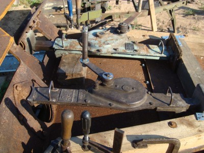

...рулевое пространство не заполнило...

возился с левым бортом - битый,гнутый треснутый...
перед выравниванием демонтировал петли, зачистил старые сварочные швы и разделал трещину.

...было наивно полагать что он распрямится...
...но попытался...
Практически было как в анекдоте про резиновую женщину... :whistlin:
но трещина сошлась!

...из того что было собрал левый борт...
:flowers: :flowers:
 Заголовок сообщения: Re: БА-10
СообщениеДобавлено: 01 сен 2018, 20:21
Зарегистрирован: 13 апр 2009, 13:41
Сообщения: 3324
Откуда: Герцогство Курляндское
Награды: 4
В память героев (1) Латышские стрелки 1915-2015 (1)
Телефон: +37129181019
Металлодетектор: рогатина на аллигатора...
Пункты репутации: 226
....теперь и с дверью!
СообщениеДобавлено: 03 сен 2018, 20:58
Сообщения: 3324
Награды: 4
Правого борта практически нет...Есть несколько кусков размером в ладонь...
Дверь навесить не на что...
По этому делаю "протез" который потом послужит шаблоном для изготовления листа в натуральную толщину.

nu vot detali borta i prigodilis.
Super!
Uspehov!
