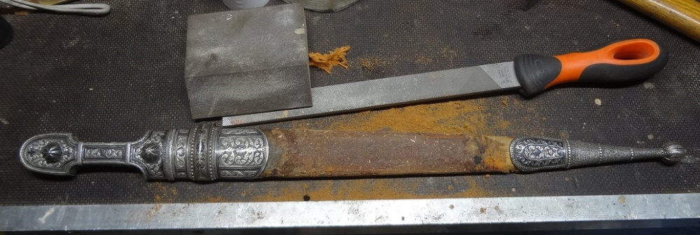

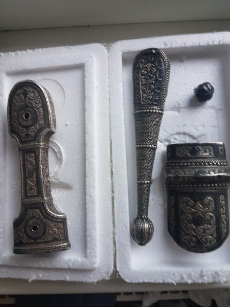

Приветствую, други! Как было обещано вот тут
viewforum.php?f=43
расскажу процесс воссоздания кинжала ТКВ.

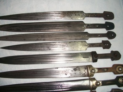

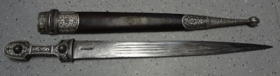

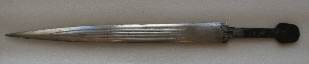

Для начала хотел бы показать замечательную подборку "частников" взятую из Сети.
Вложение:
Вложение:
- Как видите, такие кинжалы ещё встречаются. Но дело в том, что основная масса "частников" помечена картушами ККВ. Причину я объяснял в предыдущем посте. Мы же имеем кинжальную полосу с клеймом ТКВ, что встречается совсем-совсем не часто. Кинжал был выставлен на продажу известной торговой площадкой, но спроса не имел из-за того, что после прижизненного ремонта рукояти и подрезки плечиков, клеймо ТКВ ушло под плашки рукояти и его стало не видно. А следовательно и ценность его снизилась. Так что вместе с почтовыми и таможенными расходами затраты на приобретение были не велики.
Вложение:
Вложение:
Вложение:

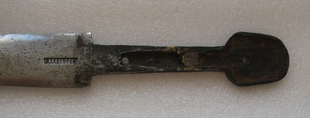

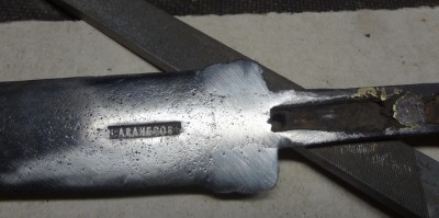

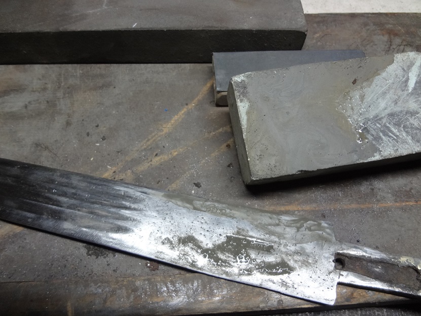

После многочисленных консультаций с людьми "съевшими собаку" в делах сварки, решение восстанавливать было принято бесповоротно и процесс двинулся с места. Утраченные плечики пяты клинка были наварены полуавтоматом - он меньше разогревает основной металл чем простая дуговая сварка или чем газовая. Большой опасности в этом процессе не было (теоретически), так как именно это место у клинка изначально не закаливалось - его и стебель рукояти всегда оставляли "сырыми". Так что вероятности того, что полосу после наварки "поведёт" или не дай Бог, паче чаяния, калёный метал пойдёт микротрещинами - такого варианта событий быть было не должно. Что практика и доказала. Плечики наварились без проблем и легко обрабатывались. Хотя, для подстраховки, маненько газом место будущей сварки я всё же погрел. Накопившиеся напряжения в металле ушли и это придавало руке дополнительной уверенности.
Вложение:
Вложение:
Утомительный процесс возвратно-поступательных движений напильниками, шкуркой и камнями разной зернистости для обдирки - шлифовки, конечно занял порядочно времени и вот, что "вчерновую" получилось после того
Вложение:
Вложение:
Теоретически - всё бы и хорошо, да уж больно новоявленный металл блещет в глаза. Надо бы его привести в состояние равное общей фактуре клинка. Значит - переходим к процессу старения.

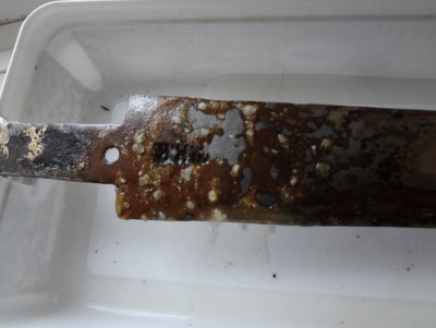

Старение в данном случае - это дать новому металлу возможность проржаветь до общего состояния полосы клинка. Можно просто закопать клин в сырую землю и забыть о нём на некоторое время. Печалька в том, что всё это долго и процесс идёт не управляемо -= легко можно заполучить дополнительные ржавые каверны и пятна совсем не там, где хотелось бы! А нам же нужна ржавчина точечно, только там, где она необходима. Поэтому позовем на помощь химозу. Можно сразу прибегнуть к экспресс методу и обработать нужные участки хлорным железом или купоросом. Ржавчина получится роскошной, но только предательски ярко рыжего цвета. Таким цветом не обманешь даже барсука - сразу будет видно, что эта ржавчина появилась вчера вечером! А нам ведь нужна крутая "старина". По этому берём плотно закрывающуюся пластмассовую баку, помещаем туда клинок, наливаем туда чутка воды и густо присыпаем необходимые места крупной поваренной солью. Если поставить туда маленькую ёмкость с кислотой и кусочками цинка, процесс пойдёт намного быстрее - выделяющийся кислород и стопроцентная влажность мигом создадут агрессивную для железа среду! Процесс можно повторять до тех пор, пока результат Вам придётся по нраву. Вплоть до получения вполне естественных проржавевших лунок и кратеров.

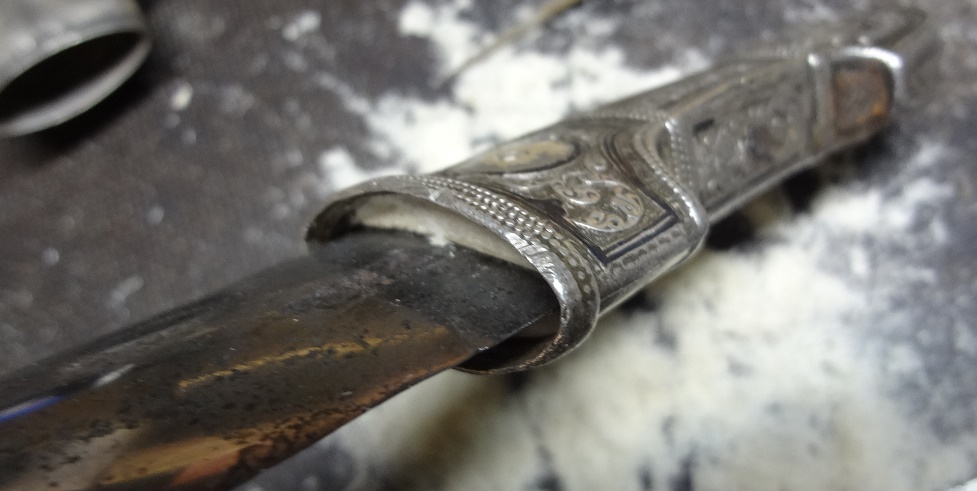

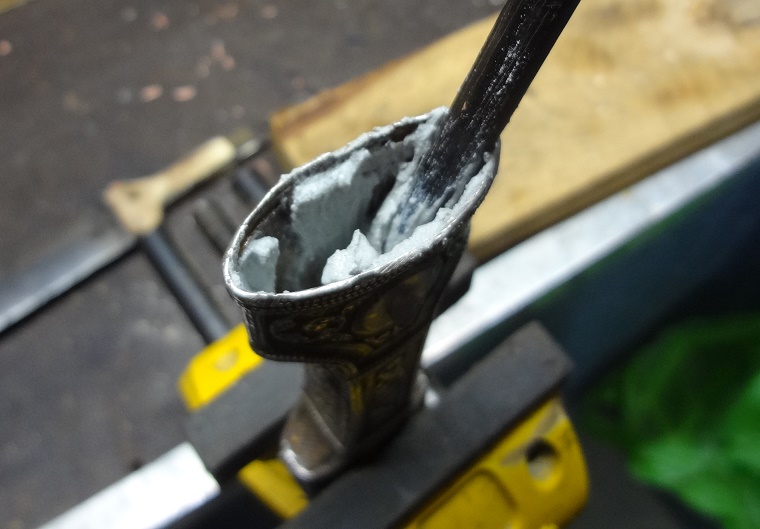

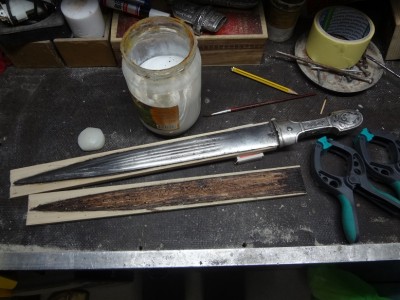

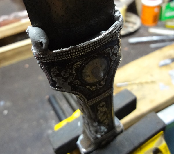

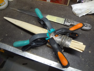

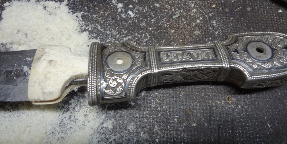

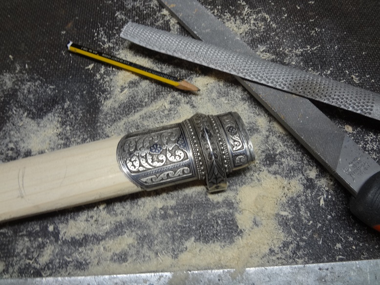

Пора поговорить о посадке рукояти. Как Вы видите - рукоять у нас будет в виде цельносеребряного "футляра". Здесь есть свои особенности монтажа, как это делалось в те времена. Что бы клинок сидел плотно и в пустотах не имел подвижности, его сажали вместе с дополнительными деревянными плашечками. Делаем их из берёзовых кусочков. Приклеиваем к клину и сверлим отверстия под будущие заклепки по старым отверстиям в стебле рукояти. Что бы потом не матюгаться и не поносить себя за поспешность - здесь уж точно - сначала семь раз отмерь!
Вложение:
Вложение:
Вложение:
Вложение:

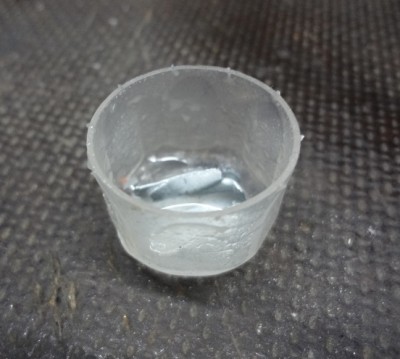

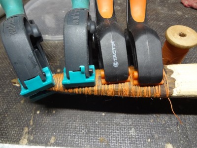

Скрепляющим составом в те времена были или сургуч, или известковый раствор. Конечно же непременно известь должна быть гашёной. Я выбрал именно этот вариант. Готовим раствор. не мешкая заполняем пустоты и плавненько опускаем стебель на своё место. Готово. Пока не застыло, проверяем соосность отверстий в стебле, плашках и самой рукояти. Фиксируем их по месту простым подходящим гвоздём и ждём.
Ох уж это ожидание! Эпоксидка была бы быстрее, но нам важно провести процесс максимально приближенно к исторически верному. Так что набираемся терпения и ... волнуемся :roll:
Вложение:
Вложение:
Военмор.

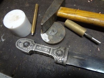

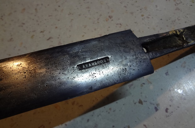

Ну, кажись всё срослось. Раствор затвердел и отверстия совпадают. Расклёпываем стебли гвоздей с оборотной стороны, обрабатываем их напильником, не переусердствуя в желании сделать ещё лучше. Лучшее - враг хорошего! Всего должно быть в меру. Кстати вот ут пора использовать раствор хлорного железа. Самую малость капаем под основание расклёпа и на лезвие скрытое под юбочкой футляра рукояти. Там всегда ДОЛЖНА быть некоторая запущенность, так как физически почистить эти места крайне затруднительно. А что бы изменить цвет ржавчины и нейтрализовать её агрессивность, мы добавляем сверху по ней капельку спиртового раствора танина. Ржавчина темнеет и вдобавок танатная плёнка является супер-протектором от дальнейшего ржавления. Аллес. На века!
Вложение:
Вложение:
Вложение:

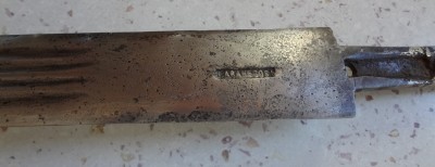

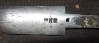

Стоит сказать пару слов почему драгоценнейшее клеймо ТКВ, из-за которого вобщем-то и был весь сыр-бор, последней своей буквой "В" слегка ушло "в тень" под юбку рукояти. Ведь можно же было расположить рукоять в футляре так, что бы ТКВ красовалось на виду! Можно. Но не нужно. Во вторых - пришлось бы пересверливать родные отверстия в стебле рукояти. А этого делать не хотелось. А во первых - благодаря именно такому расположению глубоко в тень ушли места нашей наварки металла. Их теперь просто нет! Ну хотя бы визуально нет, для тех кто не в курсах :wink: .

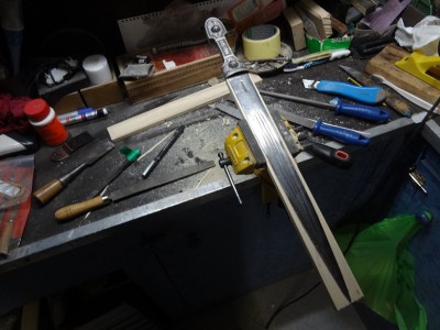

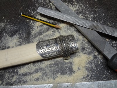

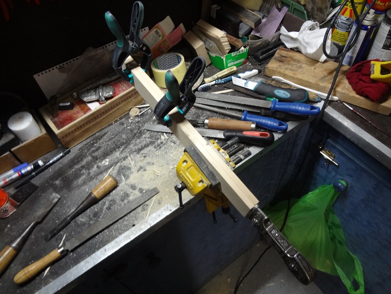

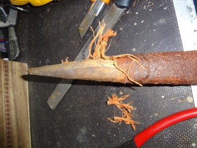

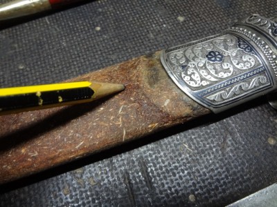

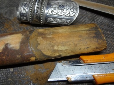

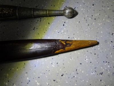

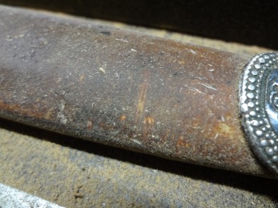

Ножна.

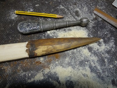

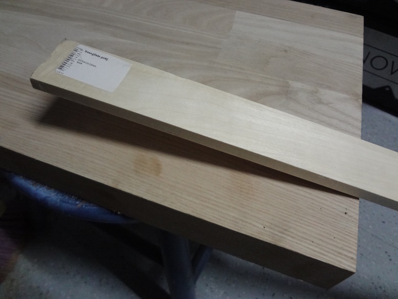

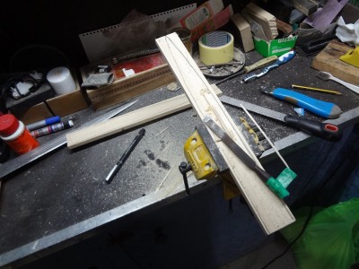

О её изготовлении я уже рассказывал не раз. Напомню только некоторые моменты. Дерево ножны должно быть "лёгких пород" - рябина, тополь, ольха, берёза подойдут. Дуб и бук - нет. Не знаю почему, но их не использовали. Наверное из-за сложности в обработке. И уж совсем не годится сосна. Смолистые вещества имеющиеся в её древесине могут погубить Ваш клинок впоследствии - он пойдёт тёмными пятнами. Знаю. Сам на этом попался когда-то... :oops: В магазине можно приобрести готовые сухие планки подходящего дерева или распустить на заготовки клееную плиту. Здесь мы работаем с осиной.
Вложение:

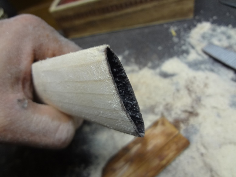

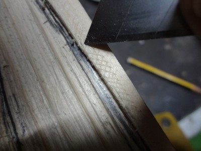

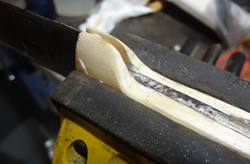

По форме клинка всеми подручными средствами выбираем в каждой из половинок "постель" для него. Чтобы половинки склеились намертво по их краям лучше сделать насечку. Клей - мой любимый ПВА советского производства (эх! кончаются запасы!). Не один и не два раза проверяем, как ходит клин в деревяхах - опять же - Чувство меры! Клинок никак не должен болтаться и выпадать, но и входить на место должен СВОБОДНО, без видимых усилий, но чутка (совсем-совсем) с натягом. Помним, что после оклейки кожей и последующей сушки, ножну обязательно немного сожмёт. И если клинок будет в ножне катастрофически "закусывать" - тут уж трудно будет поправить дело без полного демонтажа и посыпания глупой головы пеплом! Вобщем - погнали! Клинок во время склейки лучше расположить внутри - всё таки дополнительная опора и центровка не помешают. Любимое слово - ждём! И по окончании сушки - отсекаем всё лишнее до желаемой формы. Ну прям как Микеланжелло! :lol:
Вложение:
Вложение:
Вложение:
Вложение:
Вложение:
Вложение:

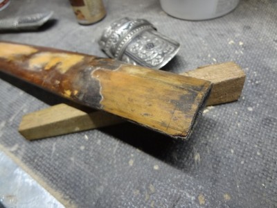

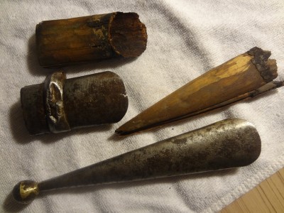

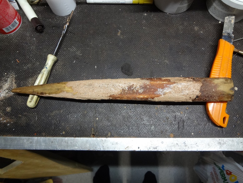

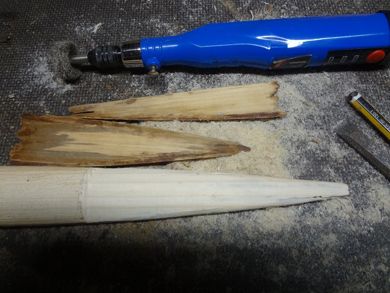

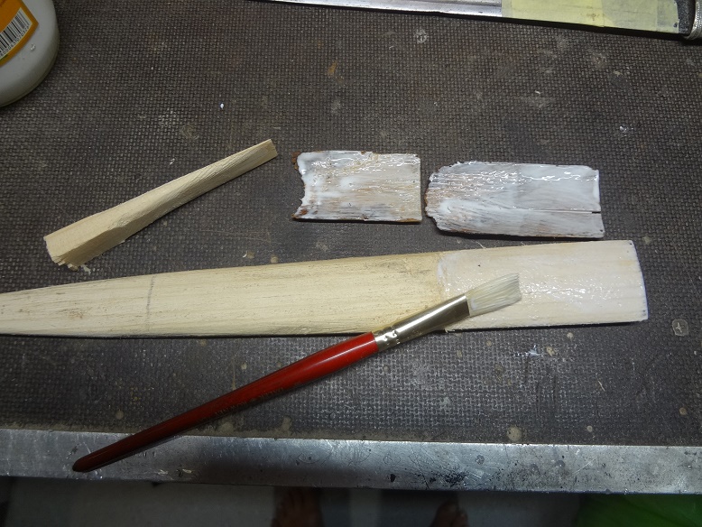

А вот теперь - изюминка! Когда-то пришел ко мне прибор в деталях которого оставались родные куски дерева ножны.
Вложение:
Попались они мне на глаза и тут пришёл мой Хочуха :twisted: и на меня наехал: - " Да такое каждый второй делает! Расхвастался! А давай сделаем "бутерброд" - на новую ножну подгоним старинные остатки! Или слабо?"
Вот же пристал зараза! И всё крутит в мозгу свою шарманку! Раньше я такого не делывал ,,, ну лады! Попробуем! :whistlin:
Военмор.

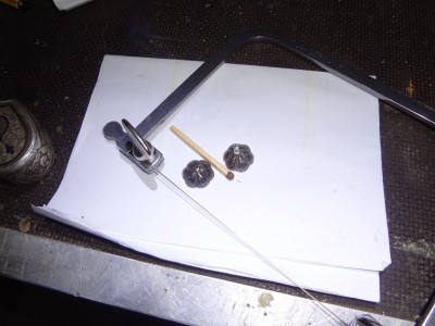

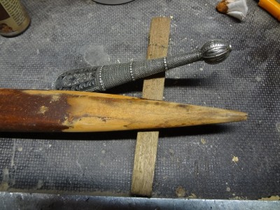

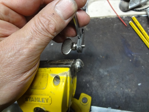

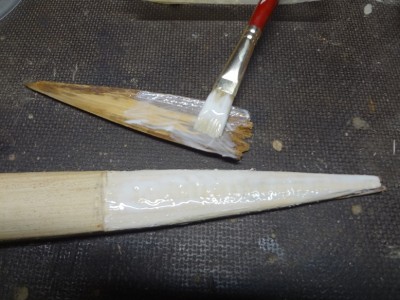

Подписался я на эту авантюру в общем :crazy: . Опять примерки, опиловка, подгонка. Стачивать пришлось до самых - аж не балуйся! Сначала устье ножны
Вложение:
Вложение:
Вложение:
Вложение:
Вложение:
Вложение:
Затем и нижний наконечник
Вложение:
Вложение:
Вложение:
Вложение:
Места, где хватил лишку или остались впадины заполнил самодельной шпатлёвкой из опилок и загустевшего ПВА. С добавлением тонирующей краски для естественности внешнего вида. Ну и снова ЖДАТЬ пока высохнет. Наутро результат понравился - слой уселся приобрел качества звонкой кости. Места, где остались впадины прошпатлевал повторно, положив массу с запасом. После финальной обработки, переходов от нового дерева к старому практически не было видно, да и само тело ножны выглядело и ощущалось физически просто фундаментально надёжным, красивого коричневатого цвета! При этом вес не показался мне излишним. Вкрапления деревянных опилок давали надежду, что кожа при оклейке прихватится к ним и не станет вспучиваться при сушке.
Вложение:
Вложение:
Вложение:
Вложение:
Вложение:
Вложение:
Вложение:
Вложение:

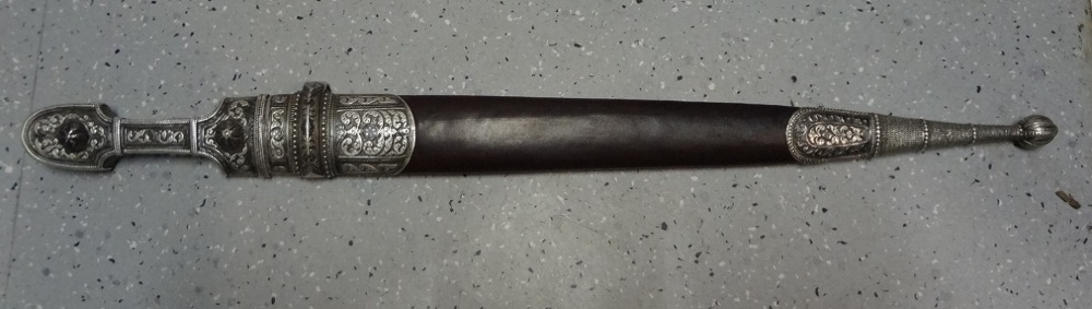

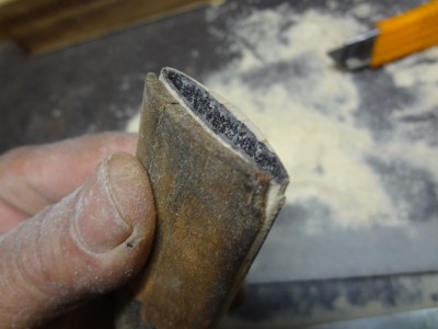

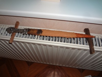

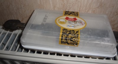

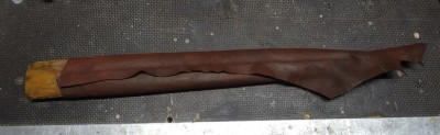

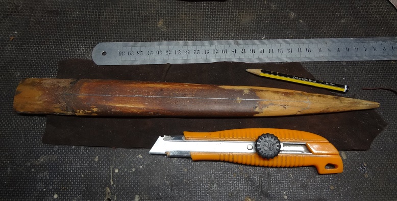

Конец - делу венец! Остается обтянуть готовый предмет кожей. Для этого подобрался кусок достаточно тонкой, но плотной кожи с красивым рисунком и цветом. Обратите внимание - зоны уходящие под границу посадки верхнего и нижнего стаканов необходимо подготовить - сделать занижения древесины на толщину кожи, чтобы наконечники могли красиво встать на место, не выпирая своими краями над поверхностью. Кожу покрыл лаком - каким не скажу! Моё изобретение. Да и не известно, как он будет выглядеть через год-два. Может ещё обдирать придётся. Но пока - смотрите сами! -
Вложение:
Вложение:
Вложение:
Вложение:
Моя любимая половина для сушки любезно выделила печку в своей кухонной епархии, где всю ночь изделие протомилось до утра ( а я вместе с ним надеясь получить желаемый результат!
Вложение:
Вложение:
Вложение:
Военмор.
 Заголовок сообщения: Re: Кинжал? - Вот кинжал! Реставрация.
СообщениеДобавлено: 01 окт 2019, 17:30
Зарегистрирован: 07 авг 2008, 22:42
Сообщения: 1951
Пункты репутации: 147
Вот собственно и всё. Повезу кинжал к другу на презентацию возрождённого наследия предков. Там и обмоем! :shifty:

Блин,я всё-таки спрошу - По форме клинка всеми подручными средствами выбираем в каждой из половинок "постель" для него...Вы её выжиганием выбирали?? bob_blush:
Старение неизбежно.
Взросление выборочно.
СообщениеДобавлено: 03 окт 2019, 23:20
Сообщения: 1951
Никак нет! Стамеска, ножик и напильник. Темной поверхность стала после некоторой тонировки и воскования. Об этом я рассказывал раньше. Поверхность "постели" желательно провосковать на горячую что бы исключить вероятность внутреннй склейки. С воском - даже если выдавленный при сжатии клей попадет внутрь он там не прилипнет и его легко выковырять. Ну а тонировка - просто камуфляж под старину. А вдруг кто ушлый внутрь ножны заглянет? :lol:

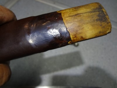

Благодарю, Док! Может чего присоветуете -
- Никак не получается передать получившийся после лакировки цвет кожи на ножне. Вышло что то среднее между тёмной черешней и коричневым. Глубокий, такой, как будто это покраска нитрухой в сто слоев! Уж и на солнечном свете пробовал и при искусственном освещении и со вспышкой, и без... Все выходит не то, что в натуре. :twisted:
