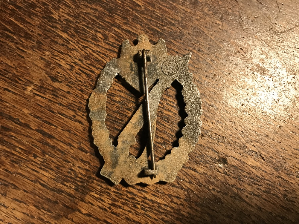

Labdien! Tiku pie šīs nozīmes. Sakiet vai būtu vērts tīrīt un kā lai noņem to brūnumu nost?

Sveiks, ir dažādi veidi, kurš ko izmanto, sodu, citronskābi, kolu vai vēl sazin ko :roll: Es ieteiktu skābeņskābi, noņems to brūno oksīdu viens divi!
Cinku skābeņskābē???? :crazy:

Zilber писал(а):
Jā, ne karstā ūdenī, vājā koncetrātā apmēram 0,01 g skābes uz vienu ml ūdens, :shifty: nekādā gadijumā neatstāt šķīdumā uz vairākām stundām vai dienu, procesu jākontrolē, pēc tam jāneitralizē skābe un jāiekonservē priekšmets, uz savu mūžu pietiks :whistlin: Skābeņskābe nav ne vairāk agresīva par citronskābi, sodu ar elektrolītu utt. viss ir atkarīgs no koncentrāta un procesa kontroles :shifty:

Zīme ir rakta nevajag viņu mēģināt nomazgāt kā jaunu. Ielieciet siltā ziepjūdenī lai pamirkst un ar zobu birstīte patīriet pēc tam, tas kas lieks tas nonāks nost kas paliks lai paliek. Un galvenais NEKĀDAS asas birstes vai metāla švammes.

Laikam darīšu kā saka Rauhe. Sāda zīme man ir pirmā un pagaidām vienīgā.
Nu jā, ja nav pieredzes priekšmetu tīrīšanā ar ķīmiskām vielām, tas būs pratīgākais variants 8)
Tā nozīmīte pati pa sevi tīri labā stāvoklī, priekš kolekcijas nav ne vainas!

seko Rauhes padomam.

Man vienīgais ir pieredze ar elektrolīzi, bet to nu darīt negribās īsti.

Ļoti labi darbojas vāroša tīra eļļa. Iemerc un kad beidz putot tad ņem ara un ar videji mikstu birstiti nomazga ziepjudeni. Parbaudits un cinks pectam neparkalst

Ko citi par šo saka?

Nekadu kimiju un nekadu elektrolizi. Sabojas blembu!!!!
Ziepes, miskta birstite un viss. Neskrapet, nomazgat cik var un VISS.
Apsmere ar olivel noslauka un lai stav.
Saks tirit- noraus nost glazuru, un sacakares cinku.
Neder. Cinks melns paliek. Pie tam pehotniks ir sudraba. Cinks nekalst, ja zeme nostaveja 75 gadus laba stavokli, tad no problem.
Sehr gut, ich stimme zu,...

я давно перестал чистить копаные награды из цинка. если чистить кислотами, окислы растворятся вместе с частью знака. будут каверны...
Я кладу в оливковое масло на несколько недель, потом, аккуратно счищаю размякшую грязь деревянной зубочисткой, удаляю грязь и масло в тёплой воде с фейри, потом замачиваю в льяном масле. то же на несколько недель, промакиваю бумажным полотенцем и лучше всего поместить на солнце. от ультрафиолета льняное масло превращается в твёрдую плёнку (полимеризация). Цвет белых окислов от масла темнеет. Воздух и сырость влияют мало.
Это то, что сохранит без изменений и разрушений цинковую железку на долгие года!
странная награда, как будто была сломана ремонтирована (сзади видно) и отпескоструена. вся в каких то мелких точках...
