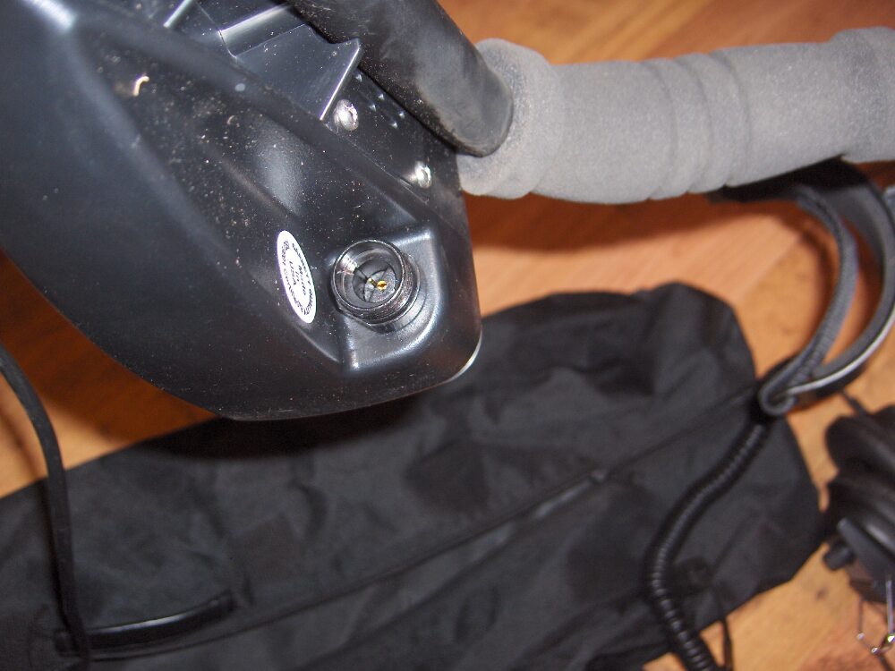

Обратился сегодня человек с проблемой по AT-Pro.
Покупал он детектор не на месте, а прислали ему прибор по почте из другой страны.
При транспортировке элементы питания потекли, залило прибор электролитом и давлением повредило сам корпус прибора (прибор то герметичный), т.е. прибор человек получил уже не рабочим и так как это протекание элементов питания то и случай скорее всего будет производителем признан как не гарантийный.
Так что парни поаккуратнее с приборами, могут и взорваться не дай Бог.

Прибор "бабахнул" при попытке открыть батарейный отсек.
Очень часто производитель посылает приборы с батареями внутри, и случаи протекания нередки к сожалению.

Мне кажется будет много конфликтных ситуаций по герметичности.. настанет весна увидим..

Da budiet prabliemi s liudmii, katorii nie panimaiet, sto padkladkii na stiekier nausnikov, katuski i box dlia batarieiek dalznii bit CISTIIE i VSIEGDA ciutacku s SILIKONAM dlia skalzienija.
а как будут решатся вопросы с протеканием? я скажу что смазывал а Вы скажете что песок.. и кто будет нести ответственность за это? палка о двух концах :?:
Vot u kavo pakupali svoi AT pro detektor u tavo i srasitie.

мы ещё не купили..просто хочется услышать от дилеров как они собираются исполнять гарантийные обязательство. какие пункты будут добавлены в гарантийном талоне? поймите меня правильно не хочется 500 евро выкинуть и таскать прибор по воде и боятся что в один прекрасный день он скажет привет вода.. и что делать? просто не могу придумать как будет выясняться вина протекания..ну ладно будет весна увидим результаты..может течь не будет.. сомневаюсь что каждый копарь перед тем как зайти по колено вводу будет таскать собою силикон в кармане.. некоторые лопаты дома оставляют..а тот силикон ещё..
Re: Первые отзывы о приборе -ATpro
10 янв 2011, 21:03
Отсек батарей хорошо герметизирован от остальной электроники. И если что то и протечёт то пипец будет только батареям. Я на CZ 20 как то крышку отсека батарей не затянул. Что характерно прибор четко отработал с момента вкл. до момента выкл. ,хотя в отсеке и плескалась вода. Просушил продул и всё, У порядке. :D

Interesnie voznikajut voprosi!!! :D Kagbudto vodonepronicaemostj etogo apparata eto samoe glavnoe! Pokupajte togda podvodnij apparat (toljko podvodnij, nazivatj ne budu, dumaju mnogie znajut) i rabotajte s nim raz estj somnenija i ne doverie k proizvoditelj! Bili aparati ne germeti4ni-ploho, teperj estj germeti4nij-a vdrug pote4jot! :D

obladateli ATPro , vilozhite pozhaluista fotku konnektora naushnikov i samo gnezdo.
po fotkam ne ponjatno, tam XLR konnektor?
10 фев 2011, 18:31
Prizi v studiju :lol: :lol: :lol: pozalsta Komeraden
11 фев 2011, 21:41
kstati! v rezimi pro glubina vsetaki bolse stanovitca :whistlin: os4utima :shifty: !!!!!!!!!!!!
12 фев 2011, 01:59
Guderian писал(а):Prizi v studiju :lol: :lol: :lol: pozalsta Komeraden
spasibo!
shteker kakoj-to redkij sudja po vsemu, v magazine elektroniki ne kupish perehodnik :)
