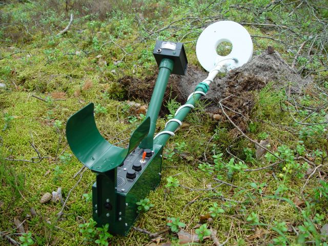

kak na vash vzgljat, etot detektor stoit bratc??
i kakije na nevo otzivi kak on v dzele?
u kovonebudz jesc? :roll:

Hozhu s takim. Nje moi, polzujusj "na haljavu". K sozhaleniju, nje mogu sravnitj s drugimi detektorami, poskoljko s drugoi tehnikoi nje hodil.
Stranno, no njekogda nje nahodil nichevo glubzhe cm 20 - 25, hotja pri proverke po vozduhu - dolzhen vrodje bi naprimer fiskarskuju machetu bratj na 40 cm - polmetra, njeveritsja chto vsjo v mnoju pridennih mestah lezhalo stolj melko. Porvereno v ochenj razlicnih pocvah, rannej vesnoi, ljetom. Bez susshestvennih razlichij.
Diskrim hrenovij. Ilji u menja ruki. No mnje ne ponravilosj. K tomu zhe, na rezhime diskrima trudno bilo otreguljirovatj ground balance. Itogo bolshe polzovalsja rezhimom "bez diskrima". A eto znachit - nechevo delatj v mestah s krupnim oskolochnim fonom.
Ponravilosj - staticeheskij rezhim poiska - njenodo vsjo vremja razmahivatj, on reagiruet i tak, a znachit chastjicno otpadajet nuzda v pinpointere.
Ljogkij vsjo taki, i sbalansirovannij.
I glavnoje - treh "kron" hvatajet na dnja 4 - 5 poiska.

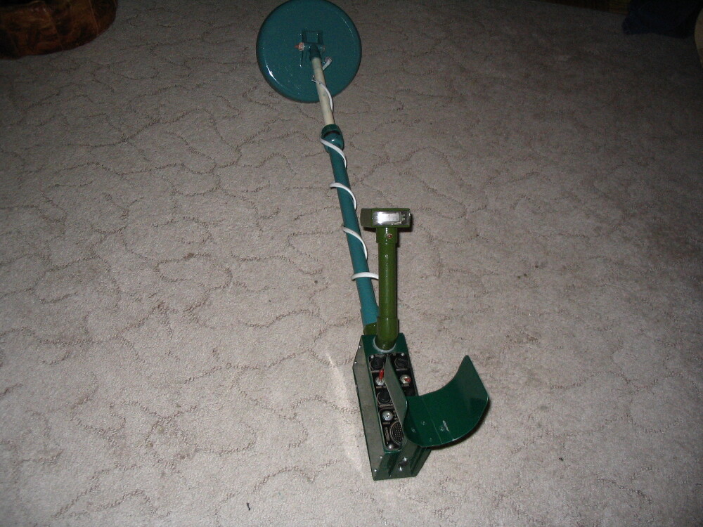

Нет, не по поводу вашего поста у меня улыбка была. :D Я вообще, в общем. Народ практически не разбирается в принципе работы металлодетекторов... Все, что тут способны посоветовать, это марку прибора и обсудить цену на него...
Что касаемо самого МД KURMIS, так это детектор, который работает в чисто статическом режиме!!! От сюда у него проблемы с дискриминацией и проблема удержать баланс нуля во время поиска... По воздуху, он покажет весьма неплохую чувствительность... но реально на грунте, эту чувствительность вы уберете на 50% , ради того, что бы обеспечить хоть мало мальски стабильность его работы... А если и грунт попадеться минерализированный, то и вовсе...намучаетесь.
Такой прибор мне довелось ремонтировать одному форумчанину... тоже приобрел его в свое время у известного выше автора этих детекторов.
Должен сказать, что собрана электроника весьма неплохо, но сам принцип работы, исполнение на штанге... (да простит меня автор!,хоть я уважаю очень людей технически грамотных...) - бронзовый век!
Нет в приборах "легкости", даже при первом взгляде на него...Весь конструктив - сантехническая труба... Далее, используя такой принцип работы как у автора, я бы на его месте ни в коем разе не ставил такие большие катухи на них... В моем экземпляре был блин порядка 300 мм в диаметре. Что еще усложняет работу с ним...
Работая с прибором в статическом режиме, принцип работы совсем иной. Им ельзя махать как например с "динамической" АСЕ-250. Катушку надо очень плавно "нести" над грунтом, соблюдая при этом дистанцию до земли... После каждой реакции на металл, нужно обнулять прибор - то есть приводить схему в баланс снова...
Короче по войне им еще можно работать, а вот по старине и монетам - запаритесь.
Вот откопал у себя в архиве такой же... :D :D
Mda, IMENNO tak i vigljadit. Balans nulja eto voobsche pesec:) Snachala kopal v sovsem pustom meste izza loznih pokazanij, potom nauchilsja otlichatj i reguljarno obnuljatj pribor. Realno inogda obnuljatj prihoditsja sherez kazdije 10 shagov... besit realno:)
Moj pribor kopija tovo chto na tvojei fotke, shaiba tozhe takaja zhe bolshaja.
