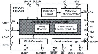

По официальному заявлению компании MINELAB, технология VFLEX не является маркетинговым трюком. Это реальная технология являющаяся на сегодняшней день лучшей реализацией в классе технологий VLF.
Основная идея этой технологии, заключается в том, что в поисковой катушке детектора, помимо обмоток, находится генератор электромагнитных колебаний и блок обработки приемного аналогового сигнала в цифровой сигнал (АЦП). По кабелю между катушкой и основным блоком управления детектором, передается уже цифровой сигнал с содержащий информацию от приемной катушки.
См. схему:
Применение VFLEX, позволило снизить вес детектора, улучшить настройку на почву, уменьшить влияние окружающей среды, электромагнитные вмешательства и повысить устойчивость к температурным изменениям. Также, стало возможным применять в одном детекторе как Mono так и Double D катушки с разными частотами излучения.

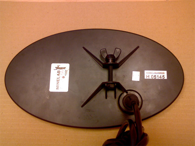

Для практического исследования технологии VFLEX, в тестовую лабораторию поступила эллиптическая катушка DoubleD 10" для приборов серии X-Terra производства Minelab, с рабочей частой 18.75 кГц (H 18.75), см. фото 1.
Катушка была вскрыта по боковому шву, и от нее была отделена нижняя часть с графитовым покрытием. Внутри корпуса катушки находится две обмотки: генераторная и приемная, а также находится плата см. фото 2.

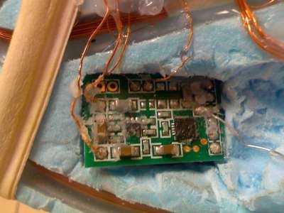

На плате расположен генератор и блок обработки сигнала от приемной катушки см. фото 3.
Для проведения исследований, катушка в разобранном виде была подключена к блоку управления детектором модели X-Terra 70.
В ходе проведенных замеров, выполненных с помощью осциллографа, было зафиксировано, что на передающей (генераторной) и приемной обмотках имеется сигнал синусоидальной формы. При этом, напряжение питания генератора составляло около 8 вольт, в тоже время амплитуда синусоиды на генераторной катушке оставляло уже около 20 вольт.
Анализ сигнала на выходе преобразователя подключенного к приемной обмотке показал, что аналоговый синусоидальной формы сигнал от приемной катушки, преобразуется в дискретный.
Сама катушка внутри выполнена очень качественно, все витки надежно закреплены и хорошо видно, что каждая катушка настраивается вручную.
Комментарий к файлу: Фото 1
Комментарий к файлу: Фото 2
Комментарий к файлу: Фото 3

О! Спасибо! Наконец-то фоты есть.
На мелкосхеме есть маркировка?
Интересно какова разрядность этого АЦП?

Меня интересовали фотографии конструктива великого МИНЕЛАБА, я на них посмотрел.
Пенопласт и фиксация силиконом. В следующей самоделке сделаю также. :D

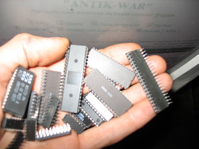

GINTAS писал(а):
A vam niekazietca sto eta moziet bit acienieno firmii ,,MINELAB,, kak anti reklama ili iescio huzie.............zavtra sprosim. (kopiju zdielal na vsiakii slucii)
Pochemu antireklama ? Mne kazhetsja eto kakraz horoshaja reklama dlja minelab Tak kak podtverzhdajet chto v poiskovoi katushke nahoditsja generator elektromagnitnih kolebanij i blok obrabotki analogovovo signala v cifrovoj signal. Eti fotografiji podtverzhdajet chto zajavlenaja minelabom tehnologija VFLEX deistviteljno realizovana v etih detektorah i nejevljaetsja reklamnim trjukom.

Aldis,
уважаемый, если кажется, то знаете что нужно делать...
а вообще, вы различаете функуциональное назначение микросхем по количеству ножек или по форме корпуса?
а с какой ножки там цыфры соскакивают?
:lol:
 Заголовок сообщения:
СообщениеДобавлено: 01 сен 2007, 19:54
Администратор
Администратор
Сообщения: 8086
Награды: 6
Телефон: +371 26336100
Пункты репутации: 345
Для Analog to Digital Convertersа 20 ног за глаза хватает.Пример AD7980 10 ног.Так что в данную микруху ещё много чего засунуть можно.В смысле и генератор с кварцем и PROM.Небось заказная?Надписи на ней есть?

Дык вам выкладывай или не выкладывай, все как вы пишете "пофиг".
И в начале ваш "товарисч" пишет что:
Цитата:
Radist Вт Авг 28, 2007 7:13 pm
...Выкладывать тут фотографии вскрытых катух, наверно и не нужно, потому как все равно мало кто что поймет, не тот это форум... Тут копари, а не технари... Помогать Вам, поставить сервис ремонта на должный уровень, я то же не хочу... потому как сам этим занимаюсь в меру своих возможноостей и свободного времени...
Однако ни ему ни вам это не мешает потом требовать фотографий не только катушек но и осциллограмм от других, где же ваше логика господа ? :)
Вот например интересная эволюция взглядов:

После опубликованных фотографий, из которых даже неспециалисту видно, что в катушке уж точно не "один операционнник" и что Radist однозначно в "глаза не видел" вскрытой катушки от X-Terr не говоря уж про остальное. На форуме вдруг появился еще один специалист по даташитам некто "наёмник" с числом постов равным 1 :), который тоже не видел "в живую" катушку и не делал замеров, но очень "грамотно" и "доходчиво" пояснил всем почему в катушке не может быть АЦП.

1. Сколько необходимо ПРОВОДОВ, что б управлять тут представленной вами изумительной мелкосхемой? (от себя: - оч простой, даже тупой вопрос.)
2. Сколько проводов отходит от катушки к "блоку управления"?
И уж совсем наверно непосильная задача:
3. Из ответов на оба вопроса, вывести зависимость.
А вообще-то удручает, что даже в возрасте у народа бродят розовые иллюзии.
Уж наверно кто кто, а вам любезный Сапёр должно быть известно, что даже ОЧЕНЬ солидные канторы занимаются ещё и не такой ЕРУНДОЙ в целя достижения прибыли или дохода в целом.
Данная микросхема была преведена как пример.Вообще достаточно минус одного провода с компоратором.А протокол выбирайте сами.I2C от Филипса оптималка.

Плату с АЦП вам показали, не согласны и хотите большего - нет проблем приходите, и тестируйте, не можете придти, нет проблем скажите куда и мы привезем. :)

Если в данной конструкции необходим резонанс и балансировка то судя по деталям на плате будут проблемы с термостабильностью,при автокомпенсации-поплывет чувствительность.
Ну а где же коментарии специалистов по АЦП ?
Раскройте тему про термостабильность и автокомпенсацию в катушках детекторов. :)

Для получения максимальных параметров приемную катушку необходимо ОЧЕНЬ ТОЧНО настроить в резонанс и отбалансировать обе катушки на практически нулевой выходной сигнал.При значительных колебаниях температуры резонанс будет уходить и нарушаться балансировка(изменение емкости конденсаторов и геометрии катушек)-чувствительность упадет.Чтобы сохранить приемлимые параметры прибора в целом,нужно как то компенсировать этот уход в последующей схеме(автоподстройка?компенсация?)Но это будет борьба со следствием а не с причиной.В контуре приемной катушки должны применяться конденсаторы с наилучшей термостабильностью-пленочные и т.п.,а на плате на фото стоит SMD керамика,которая термостабильностью не отличается.
Ну а насчет АЦП я вообще не могу пока вьехать зачем оно там надо(если оно там вообще есть).
А с чего вы вообще решили что такие проблемы имеют место быть ?
ИМХО как бы мысль идет у вас в правильном направлении, при изменении температур и т.п. есть изменения в емкостях, геометрии и т.п., но вот выводы что-то не совсем понятны.
Почему по вашему может изменится чувствительность и самое главное на сколько ?
Может внесете коррективы в свои выводы или приведете небольшие расчеты с учетом что:
- это технология VLF;
- рабочие частоты обычно от 3 до 18,75 kHz (это звуковой диапазон как бы...)
Однако это не мешает вам делать выводы о термостабильности :)
З.Ы.
а АЦП как ни странно там есть...

-К сожалению проблема термостабилизации приемного контура в металлодетекторах реально существует,даже на таких низких частотах(в большей степени если схемное решение прибора требует настройки приемного контура в резонанс).
-Чувствительность изменяется из-за особенности работы синхронных детекторов,хотя и не только.
-Если АЦП устраняет влияние температурной нестабильности контура на дальнейшую работу схемы,то хотелось бы услышать каким образом это осуществляется,хотя бы общий принцип?
Пишет разумный, думающий человек! Хорошие вопросы... Жаль нет сейчас много времени..подключиться к "активному" обсуждению по данной ветке... :)
