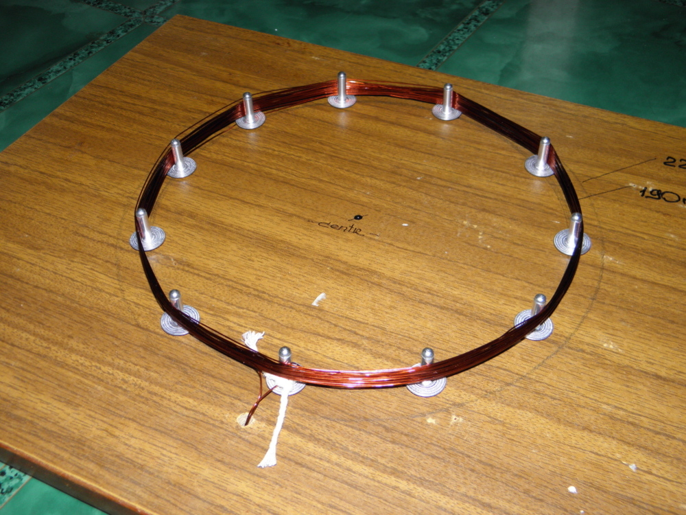

Намотка катушки. Оправка 190 мм в диаметре.25 витков , провод 0,5 мм. ПЭЛ и любой другой.

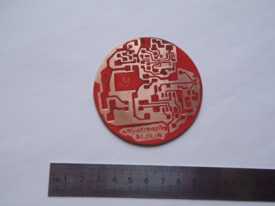

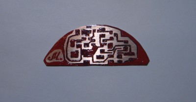

Плата основная. Не заморачивался нарисовал от руки. Размер по диаметру наушника, для встройки в него.

Плата 2.
очень много сделал детекторов, от импульсников до IB.
Мой совет - провод лучше наматывать многожильным кабелем. Это и надёжней и дополнительные сантиметры.
И Кащей и Паштет об этом писали.

Задумка исполнения МД понравилась, интересно, как будет у него с чувствительностью в воде.
Согласен, катушку диаметром 50 см для Клона АВР мотал гибким монтажным проводом 0,75 мм2 ,
затягивая провод пинцетом внутрь кольца из пластиковой трубы 16 мм.
Получилось жестко и герметично.

Всё так уважаемые. Катушка одножильным , это в оригинале что у автора схемы. Катушка которая будет использоваться будет намотана диаметром 26 см. ,корпус 27 см. внешний срез корпуса. Сама катуха намотана проводом сплетённым из четырёх проводов 0,147 мм. Это все во второй части ,пока всё сохнет и клеится. Под водой у импульсника глубина обнаружения,что и на воздухе. Реально под водой замерить трудно именно под водой. Если только на мелководье. Главное все за герметизировать и за изолировать , вода везде проникнет. :wink:

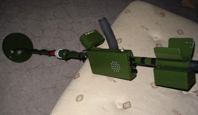

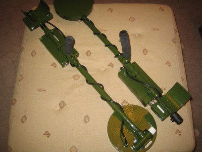

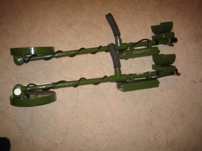

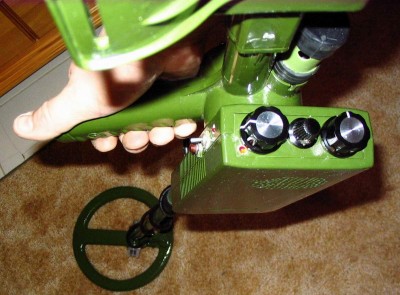

Несколько фоток импульсников, что нарыл в своем архиве... Правда это уже давно было :D Больше самодельщиной не занимаюсь. Так сказать, фотосессия LOL
Комментарий к файлу: Блочная система...
Комментарий к файлу: Последний в 2013 году, под заказ. Чисто для пляжного золота...
Комментарий к файлу: 2008 год
Комментарий к файлу: 2007 год
Из за бугра...

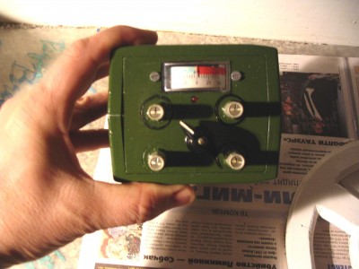

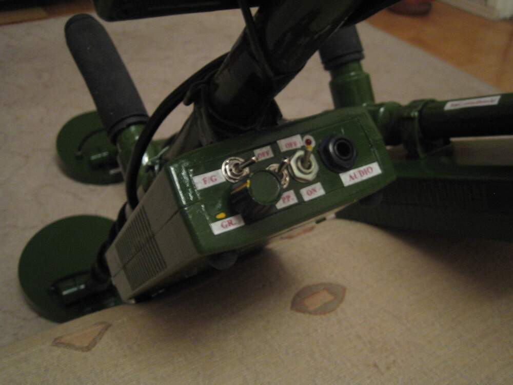

Когда то попался убитый Fisher CZ 20... примерно 2010 год.
Только был один эл.блок. Переделал для моря и сухопутья.... Опять таки, в различные комбинации. На штанге, на поясе в подсумке, блок под облокотник, класическое расположение, короче как угодно можно было цеплять... с выходом на динамик и обычные наушники... (не пьезо!)
Небольшая фотосессия :D

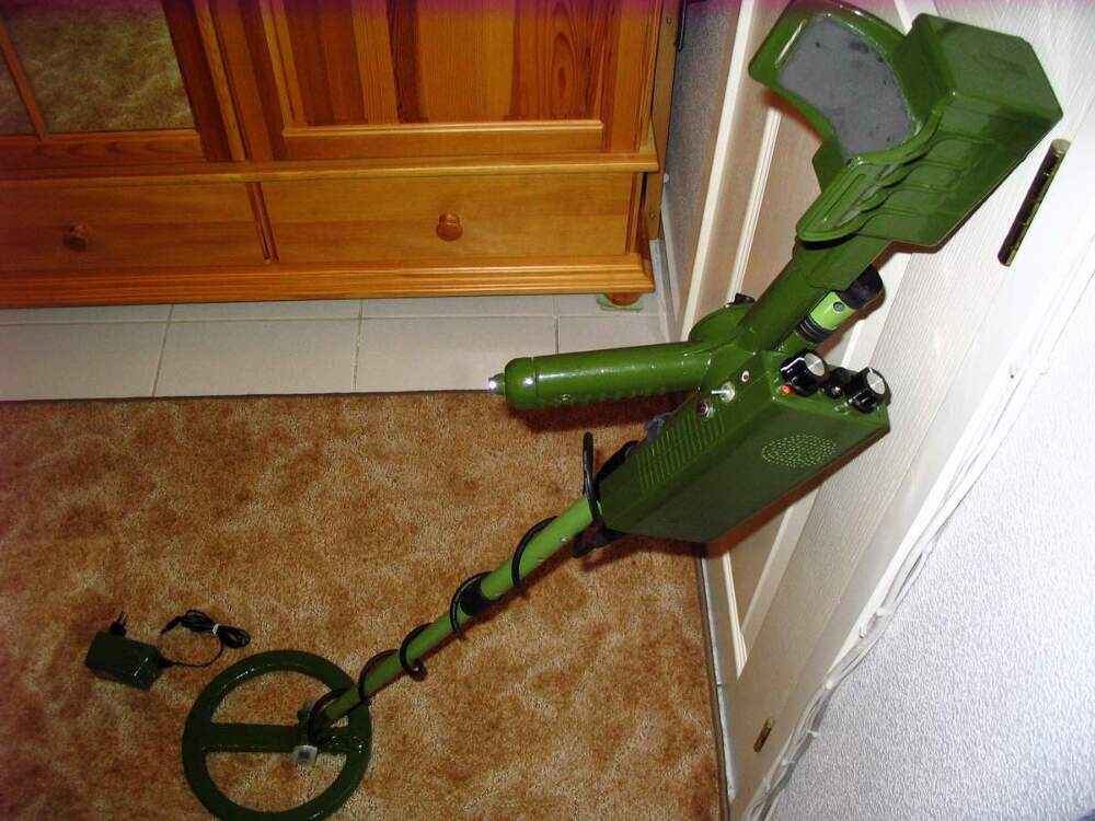

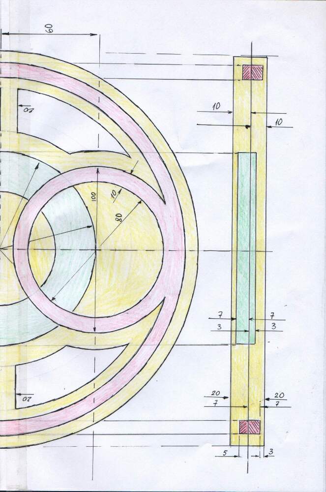

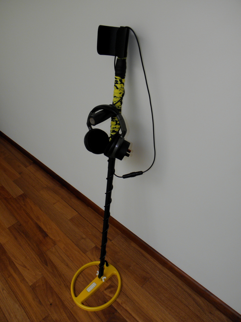

кино продолжается ... :D
Комментарий к файлу: китаец ...
Комментарий к файлу: Магнум... передок. Легендарный аппарат. 2006 год
Комментарий к файлу: Ф2 у которого пришлось заменить систему управления... Кнопки все мануальные стоят.. мини.
Комментарий к файлу: чертежи катушек Магнума...
Комментарий к файлу: А это в процессе наладки.... Тож где то 2006 год

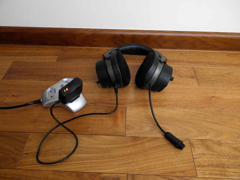

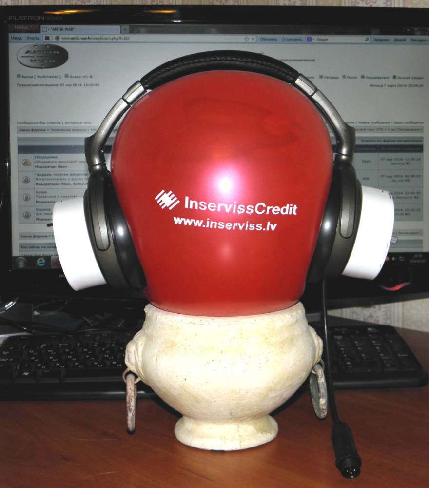

Вмонтировал "кишки в уши" чуток подсохнут и на покраску. :flowers:

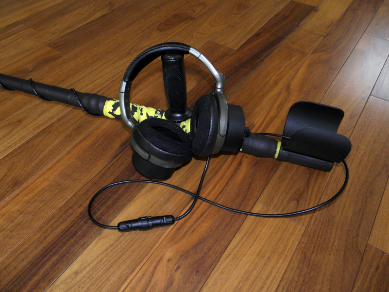

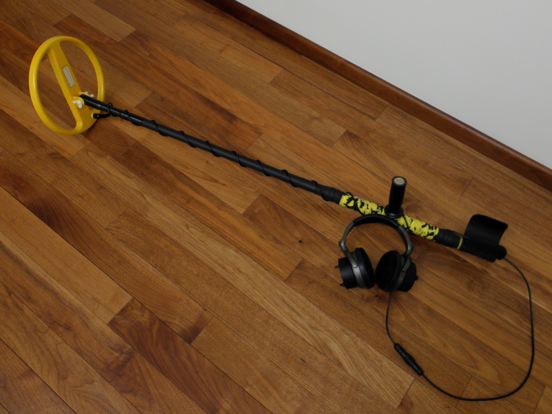

Покрасил, всё замастырил. Ушастая часть полностью готова. :flowers: Из правого уха выходит провод ,на нём разьём куда будет подключаться катушка. Разьём можно опускать в воду -IP68-.

В самодельном детекторе считаю ,самое главное это законченность конструкции.
То есть возможность полноценно работать собранным детектором. Собрать-спаять плату это 30% от всего изделия. Сейчас любой пятиклассник может замастырить схему как у меня за пару дней.
Вот видео всё хорошо,но исполнение-незавершённость :crazy: Hammerhead
Ты видишь монеты ? ..Нет ? -А они есть !
Ну это всегда так должно быть! Любая вещь не доведенная до конца, есть "полуфабрикат" :D А на счет второго, не соглашусь! Автор слукавил :D Такие конструкции нынче мало кому по силам! Сейчас "пятиклассники" совсем не те! :lol:
Так что, Данила-Мастер, эт мягко говоря могут сделать единицы людей на этом форуме.
Но вам респект! Реализация в наушниках, очень удачна! Лично мне очень понравилось! :flowers:
Вот видео всё хорошо,но исполнение-незавершённость :crazy: Hammerhed
[/quote]
Ну да... Сколько было у меня Хаммеров, все они в среднем уверенно цепляли монету 5 коп СССР с 25 см! Это уверенно. То есть, щелчков нет, подвел монетку, уже щелкает 100 ударов в минуту на этой дистанции. А если извратится с катушкой "корзиночного", типа то и с 28-30 см на пределе, но уже начинает щелкать...
Схема хороша тем. что она аналоговая. Как для кого, а я люблю аналоговые МД, а не жестко прошитые на "камне". Единственный гемор, это формировнаие нескольких напряжений путем преобразователей в схеме Хаммерхеда. А тут, у Стюарта,этого нет. Потому это удобней в разЫ!

Катушка "созрела" , осталось доделать штангу тогда весь в сборе. :flowers:

Ну вот и готово. :flowers:
Видео с катушкой 27 см. , на днях.

Супер! Отличный вид!
Катуха кажись от Майнлаба Мушкетера, бывшая ДэДэшка? :D
Вообще то я бы не ставил 10" на такой прибор. Пофиг глубина, лучше
точность цели, тем более под водой! 8" это как максимум.

Спасибо за оценку.
Катушка куплена у болгар, заготовка-пустышка,- написал денеХ заплатил и прислали.
Диаметр катухи 27 см. по краю пластмассы ,толщина стенок 2 мм. Реально по кругу влезает сама обмотка 25,5 см. Кстати такой расклад , у всех фирменных.
К этому детектору ещё не все, но об этом чуть позже когда доберусь до воды. :flowers:

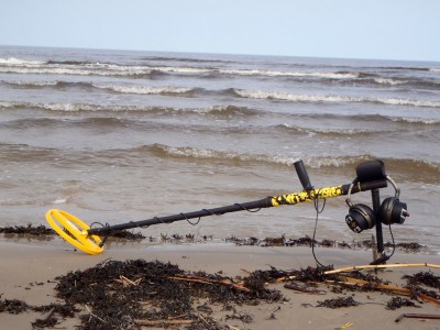

Море "зовёт" ........ :flowers:
:D Какие результаты и впечатления от работы собственноручно сделанного детектора?
Результаты :cigar: у детектора нет дискрима даже на железо все цели одним звуком так сказать.
Пол часа по пляжу ведро пробок и горсть сантимов. Задолбался капать.
Когда смогу с ним залезть в воду , для чего он собственно и сделан тогда и поглядим на впечатления. :crazy:
Тяжелый он для суши 1750 гр.

Ну наушники то на голове! Не в руках. А что там может весить 1700грам? Разве что катуха? Наверное обмотку эпоксидом залил? Я еще тогда посмотрел на катушку и подумал, тяжелая будет... Я с некоторых пор на импульсниках не стал применять готовых корпусов, которые расчитаны под заливку. Учитывая размер в 10".... после заливки выходит вес под 500-600 грамм. А это тяжело уже... на конце штанги такой вес иметь. Да и сама штанга, не знаю, от чего, но тоже важен вес. Я вот только рассмотрел, что рукоять там у тебя от дрели использована. :D
Самое оптимальное решение для катушек импульсников в плане веса, это трубка от отопления , которые укладвают в подогреваемые полы и заливают. Она такая, диаметром 18-20мм внешне, и внутри вроде 10-12 мм. Матового-белого цвета, полупрозрачная. Легко сворачивается на газу в кольцо нужного размера. Оставляешь зазор в 10-20мм, челноком наматываешь обмотку в 20-30 витков... Что бы закрепить витки, загоняешь во внутрь макрофлекс.... Распирает, застывает и только два вывода торчат, вход выход... На зазор одеваешь тройник "Т" образный, сантехнический из пластмассы разрезанный вдоль. Что бы было две ровных половинки. Обычным клеем типа Супермомента склеиваешь по торцам.... , концы проводов через просверленное отверстие сбоку выводишь наружу. После склейки, через Т-отверстие (среднее), загоняешь снова макрофлекс. Что бы получилось "кольцо-катушка" едино залитая....
Единственный недостаток этой системы, это способ крепления к штанге. Типичный принцип крепления тут не пойдет.Если хотим менять угол наклона катушки по отношению к штанге, то конец штанги должен быть оборудован "вилкой", через пропущенный через него болт, зажимающий катушку. То есть, как бы получаем крепление наоборот :D В стандартном варианте "ушки-вилка" на катушке, а на хвостовике штанги, кольцо с отверстием. А тут будет наоборот, "вилка" на конце штанги, в которую должен войти выход тройника укрепленный на катушке. :D Вроде как бы объяснил.... :whistlin:
Хотя такой вид крепления и сложней, чем классика, но зато катушка -"кольцо" получается весом в 150 грамм! Разница, блин сразу ощутимая.... Да и водить ей по дну, одно удовольствие. Нет никакого сопротивления воде. Я так делал и было весьма не плохо. В твоей конструкции, вес штанги+катушка, не должно превышать 1 кг! Я бы наверное и в 800 грамм уложился. :wink:
