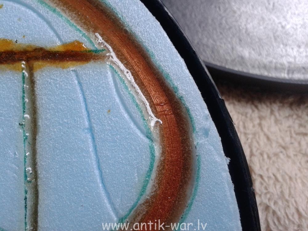

Решил починить глючную катушку.
Симптомы - ложные срабатывания на удары и если сжимать катушку (пальцами сверху и снизу). По мокрой траве глюки - это скорее всего гермоввод рассохся. На шевеление кабеля не реагирует.
До вскрытия думал Mono катушка... информации по этому древнючему прибору ровно 0.
Глазами ничего не увидел. Переломов проводов нет, трещин нет, эпоксидка нигде не отошла.
Пока только две идеи:
1. просто нежесткий корпус
2. болтается красный, настроечный провод.. или это не важно? концы хорошо держатся.
У кого какие идеи?

на мд4ю давно запостил и кое-чем помогли. (темy по ХLT тоже видел :) )
проблема только в жесткости была, дрyгого там не видно.
yже залил эпоксидкой, стала жестче, на приборе еще не проверил.
На самом деле, катушки без контрольно измерительных приборов, практически нет шансов настроить или отремонтировать. Можно конечно методом тыка, чисто по логике и визуально, но как писал уже выше - дело это весьма хлопотное! :D
