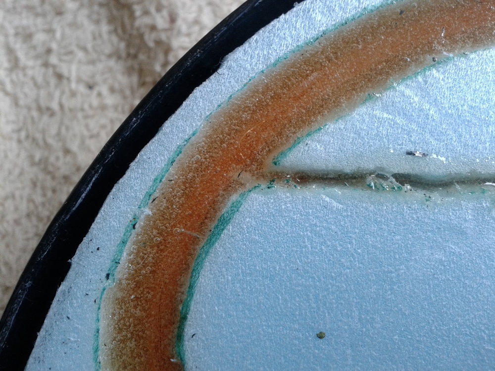

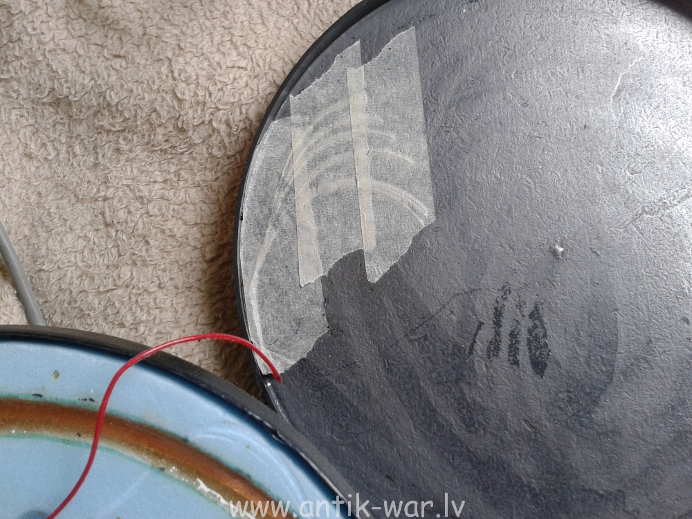

Решил починить глючную катушку.
Симптомы - ложные срабатывания на удары и если сжимать катушку (пальцами сверху и снизу). По мокрой траве глюки - это скорее всего гермоввод рассохся. На шевеление кабеля не реагирует.
До вскрытия думал Mono катушка... информации по этому древнючему прибору ровно 0.
Глазами ничего не увидел. Переломов проводов нет, трещин нет, эпоксидка нигде не отошла.
Пока только две идеи:
1. просто нежесткий корпус
2. болтается красный, настроечный провод.. или это не важно? концы хорошо держатся.
У кого какие идеи?

на мд4ю давно запостил и кое-чем помогли. (темy по ХLT тоже видел :) )
проблема только в жесткости была, дрyгого там не видно.
yже залил эпоксидкой, стала жестче, на приборе еще не проверил.
в названии видео два прибора - XD17 и Lightning4, это разные приборы. XD17 micro это последний в линейке.
на самом деле там Lightning4, как y меня. катyшка 8.5".
