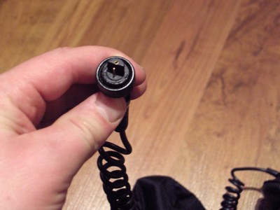

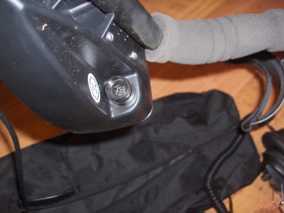

для тех кто читает по английски findmall.com , в разделе Garrett Users Forum. последний месяц темы только по АтПро :D
из плохого - очень неудобные штекеры (по-быстрому не перекинешь).
Na s4jot shtekerov vi dejstviteljno pravi,po bistromu ne polu4itsja! No i ne dumano po bistromu, taka ka vi naprimer nahoditesj v vode, pustj dze i ne polnostju, to perekidivatj v takih uslovija ne to 4to ne nuzno no i 4erevato! Tak 4to zadumano na postavil i hodi ! k tomu ze katushka idushaja v komplekte (DD PROformance) po otzivam o4enj horoshaja! Gluboko berjot i otsekae ne nuznie celi (vernee ne cepljaet) i dumaju 4asto kombinirovatj s drugimi katushkami ne pridjotsja!

obladateli ATPro , vilozhite pozhaluista fotku konnektora naushnikov i samo gnezdo.
po fotkam ne ponjatno, tam XLR konnektor?

Prizi v studiju :lol: :lol: :lol: pozalsta Komeraden

spasibo!
shteker kakoj-to redkij sudja po vsemu, v magazine elektroniki ne kupish perehodnik :)

Da takova nekupis no iesli paiskat to mozet i mozno naiti. Nausniki to chorosie i mono i stereo i regulirovka zvuka kazdavo nausnika iest i kabel spiralni nebaltaieca tak.
