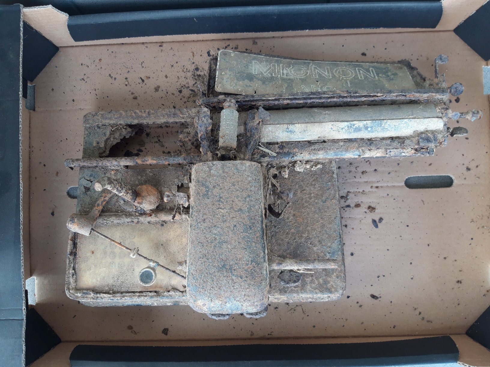

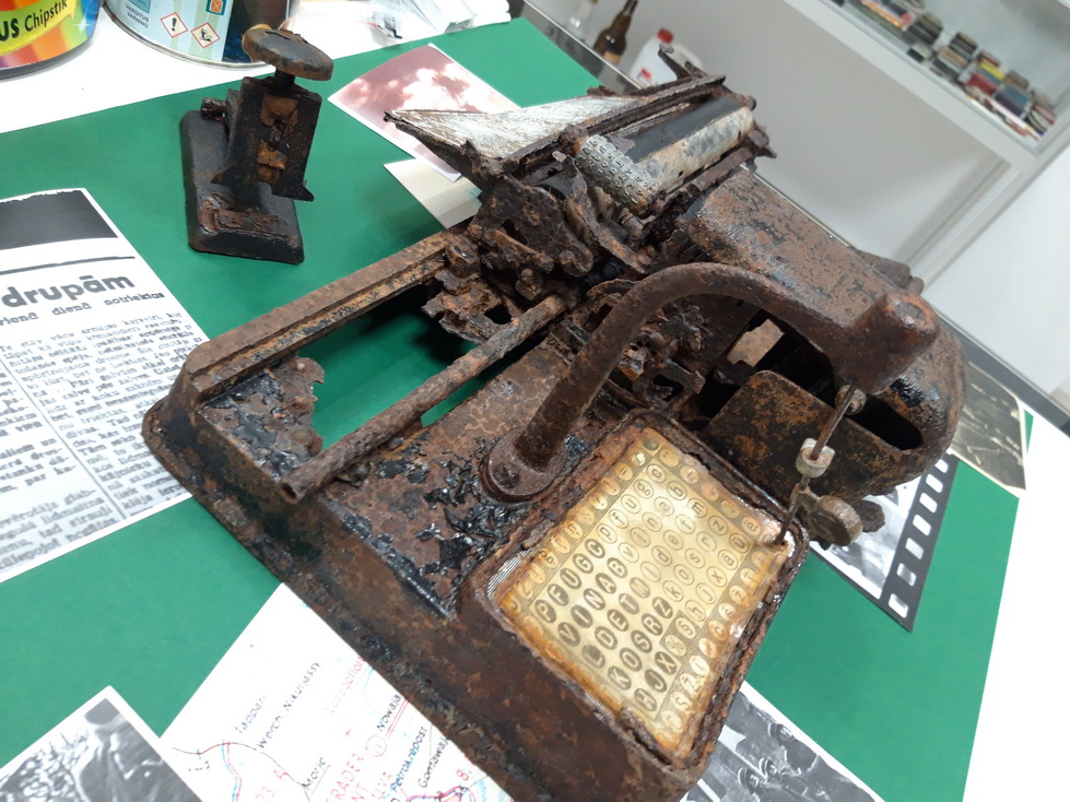

Копаные вещи : печатная машинка MIGNON, дырокол и степлер.
Вещи найдены в блиндаже, в болотистой местности.
Задача была привести в порядок и законсервировать .
Предметы замачивались в дистиллированной воде в полном погружении, закрыты пленкой.
Через двое суток вода сливалась, залилась свежая еще на сутки.
После промывки в проточной воде остатков земли, травы сушка.
Подготовка предметов для консервации: промывка в ацетоне затем окунание в раствор Paraloid B-72.
Машинку пришлось обработать кисточкой, смачивая ее в растворе Paraloid B-72.
Детали, которые были сломаны приклеивал эпоксидной смолой. Затем подкраска эпоксидки масляными красками, подбирая тон «под ржавчину».
На ощупь, предметы имеют тонкую пленку и небольшой блеск. Все зависит от толщины нанесения полимера.
После промывки оказался приятный сюрприз, машинка на латышском языке.
До этого, я был уверен , что машинка будет на немецком языке.
