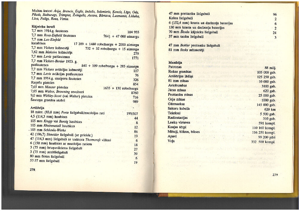

в одной книжке нашёл....

В списке из книги есть неточности.
Системы которые были в Латвийской армии к середине 1940 г
Пулемёты:
Люис - да
Виккерс MK I, MK II - да
Максим 08 - нет
Максим 08\15 - нет
Максим обр.1910 - перестволенные под британский патрон
Виккерс-Бертье обр.1923 - да
Гочкис обр.1914 - нет
Кольт обр.1895 - нет
Шош обр.1915 - нет, один до сих пор в музее стоит
Мадсен обр.1902 - нет
ручной пулемёт конструкции Бренсона, производства Арсенала ЛА - 1 шт
специализированные пулемёты - танковые, авиационные, но они, я так понял, не интересуют.
 Заголовок сообщения: Re: Latvijas armijas pirmskara brunojuma esosie ieroci
СообщениеДобавлено: 30 окт 2012, 18:26
Администратор
Администратор
Сообщения: 22627
Награды: 4
Телефон: ........
Пункты репутации: 1040
Винтовки и карабины
Мосин - нет
Маузеры ПМВ - нет
Р14 = образец 1914 = Росс-Энфилд - да
Ли-Энфилд Мк I - да
+ канадские винтовки Росс-а
+ винтовки Р14 с оптическими прицелами
+ карабины Ли-Энфилд Mk II
+ карабины R. M.
Ручные гранаты
Немецкие ПМВ - нет
Миллса (английского производства времён WWI и местного производства) - да
+ наступательные ручные гранаты собственной конструкции и производства (конструктивное развитие германской Stielhandgranate и её российской реплики обр. 1915 г.)

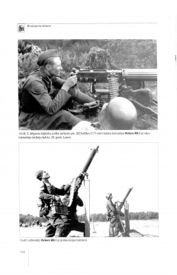

Un kas šeit par ložmetēju? Brensona??? ;)

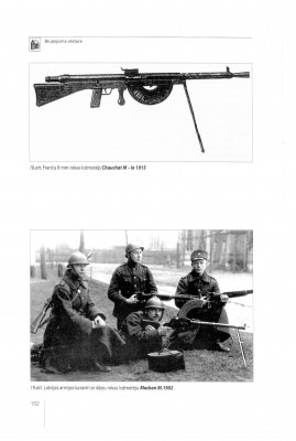

Atkal Brensons?

MrIks писал(а):
Atkal Brensons?
Atvainojos par savu kļudaino secinājumu , bet abās bildēs ir Vickers-Berthier - pirmajā Mk.1 un otrajā Mk.2 :oops:
